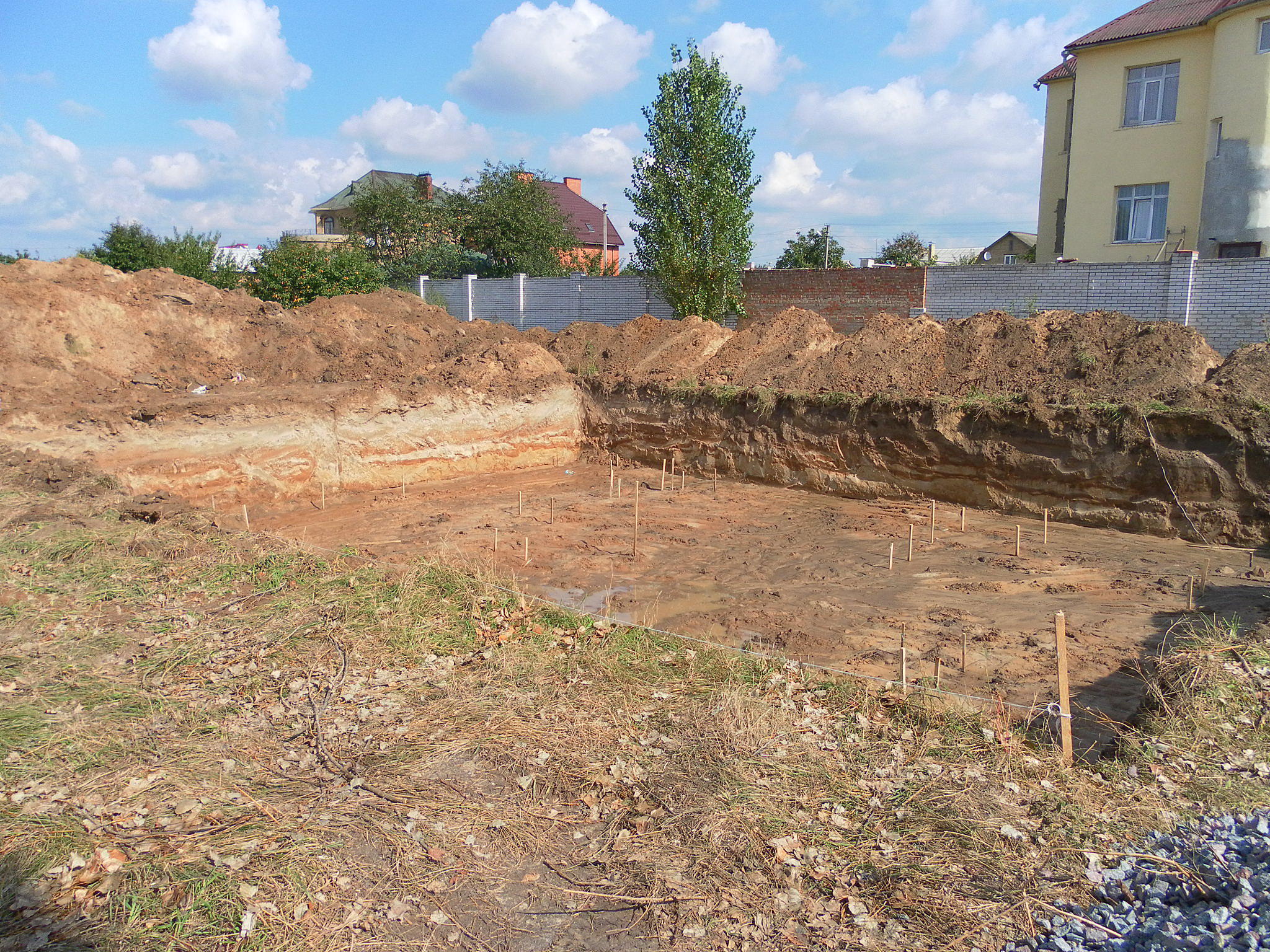

Сходил, познакомился с соседями - вполне приличные люди. Рассказали, что где и как. Заодно нашел у них будку для строителей за недорого и рядом. Надо будет ее только через 4-е участка перетащить.

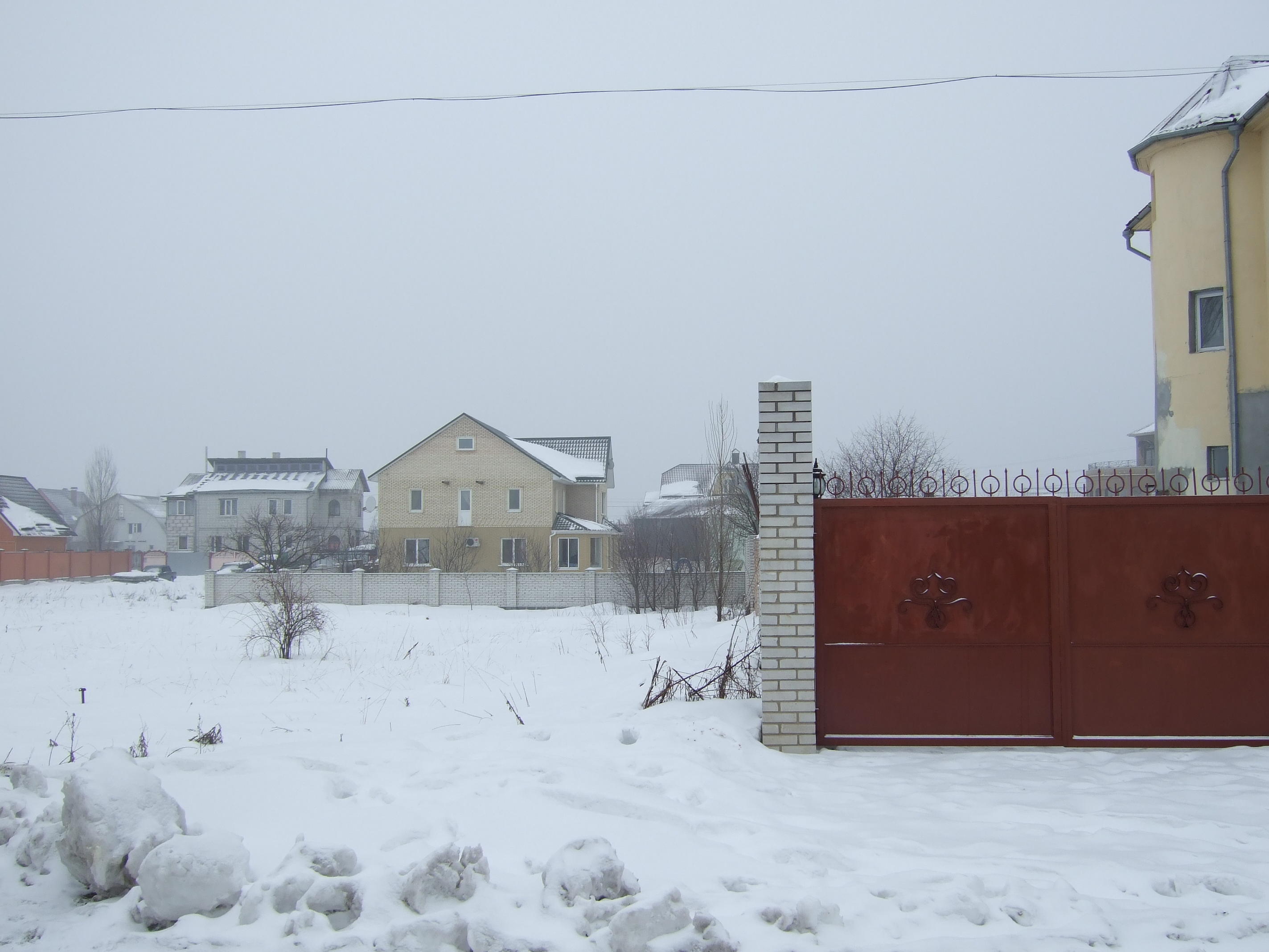

DSCF1743.thumb.jpg.47eb483334c7bc24b2338ffd0cc325e9.jpg Вот такой участочек
Наличие забора с двух сторон немного уменьшит будушюю смету.

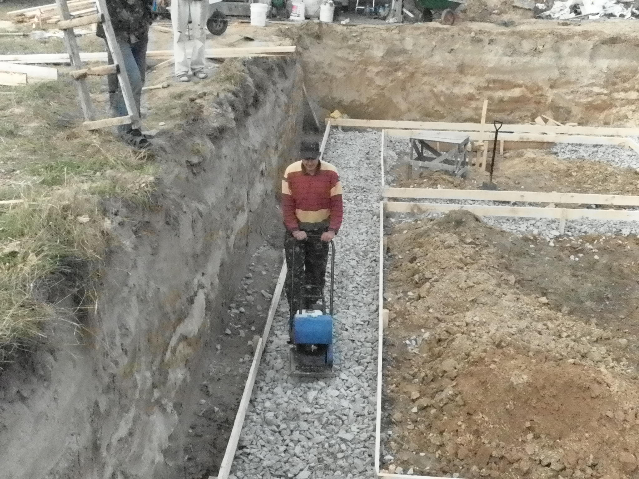

Конструктив:
- Песочно-щебневая подушка
- Бетонная подготовка - 100мм
- Армированный фундамент (все ленточное)
- Бетонные блоки шириной 40см
- Армопояс
- Первый этаж - газоблок 30см толщиной и плотностью 600 (хотя говорят что таких уже не выпускают)
- Армопояс
- Плиты перекрытий
- Второй этаж
- Армопояс
- Крыша - битумная черепица типа катепал
наружное утепление - 100мм минвата и навесной вентилируемый фасад из фиброцементных плит
За лето оформлены все документы. Получен оформленный акт на землю, закончена основная часть проекта, сделан строй-паспорт. Согласовано подключение к электрике и собственно говоря она и подключена, правда еще во временном варианте без счетчика. Так поздно строится получилось именно из-за электрики - до последнего момента было вообще не ясно - можно ли там подключится и сколько это будет стоить. Также согласовано с соседями стоимость врезки в газовую трубу. Сделана скважина на 42м. Строят ребята, которые работали около года у меня на даче. Они не все знают, но старательные :) Прорабствую сам :rolleyes:, так что и вся ответственность моя :o

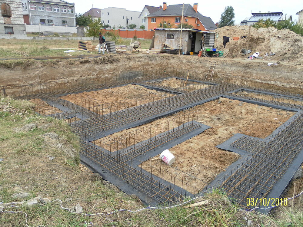

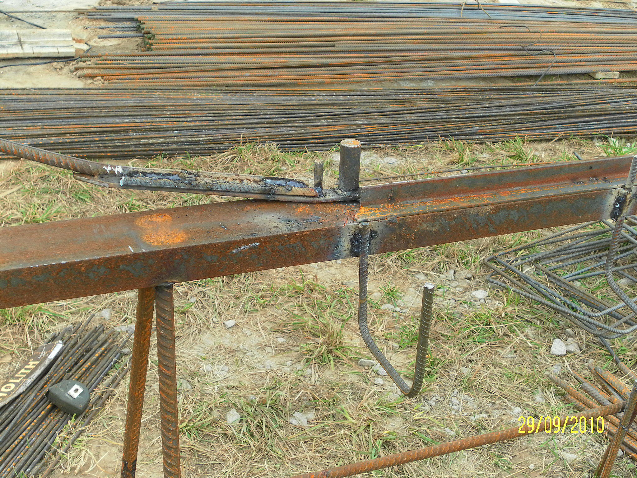

Уже почти установленная арматура и сам станок на котором она гнется...
Соседи смеются - говорят что я дот строю...

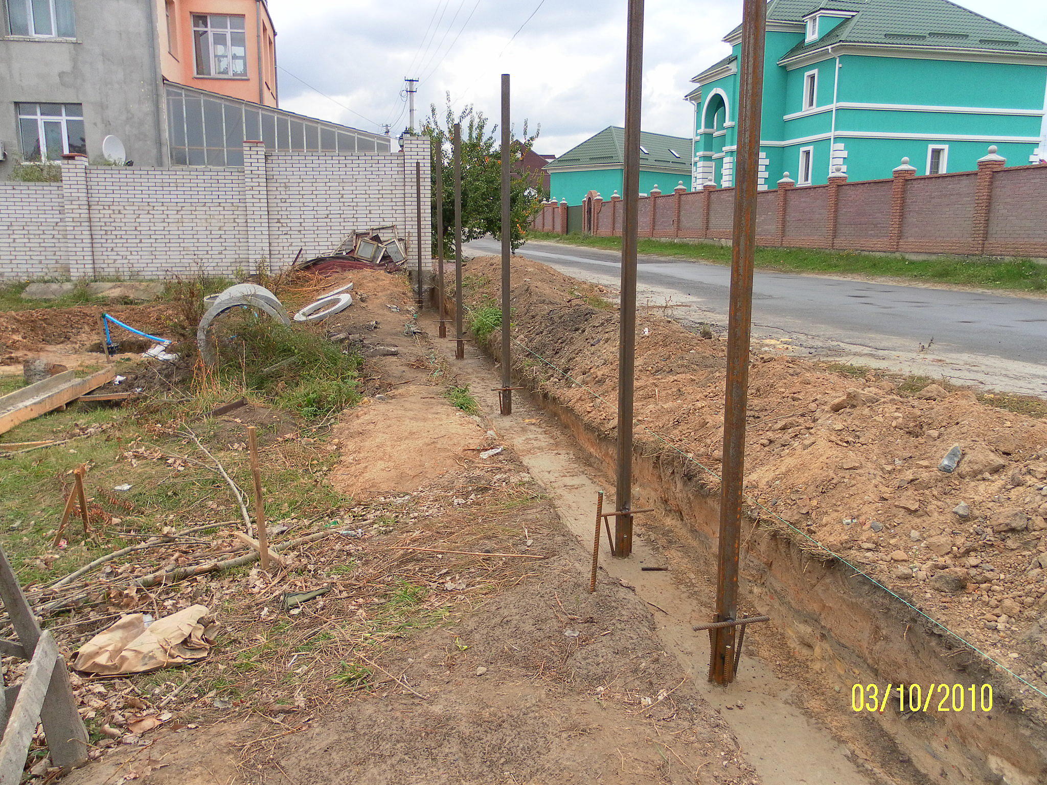

Заодно готовим лицевую часть забора под заливку фундамента одновременно с заливкой под дом.

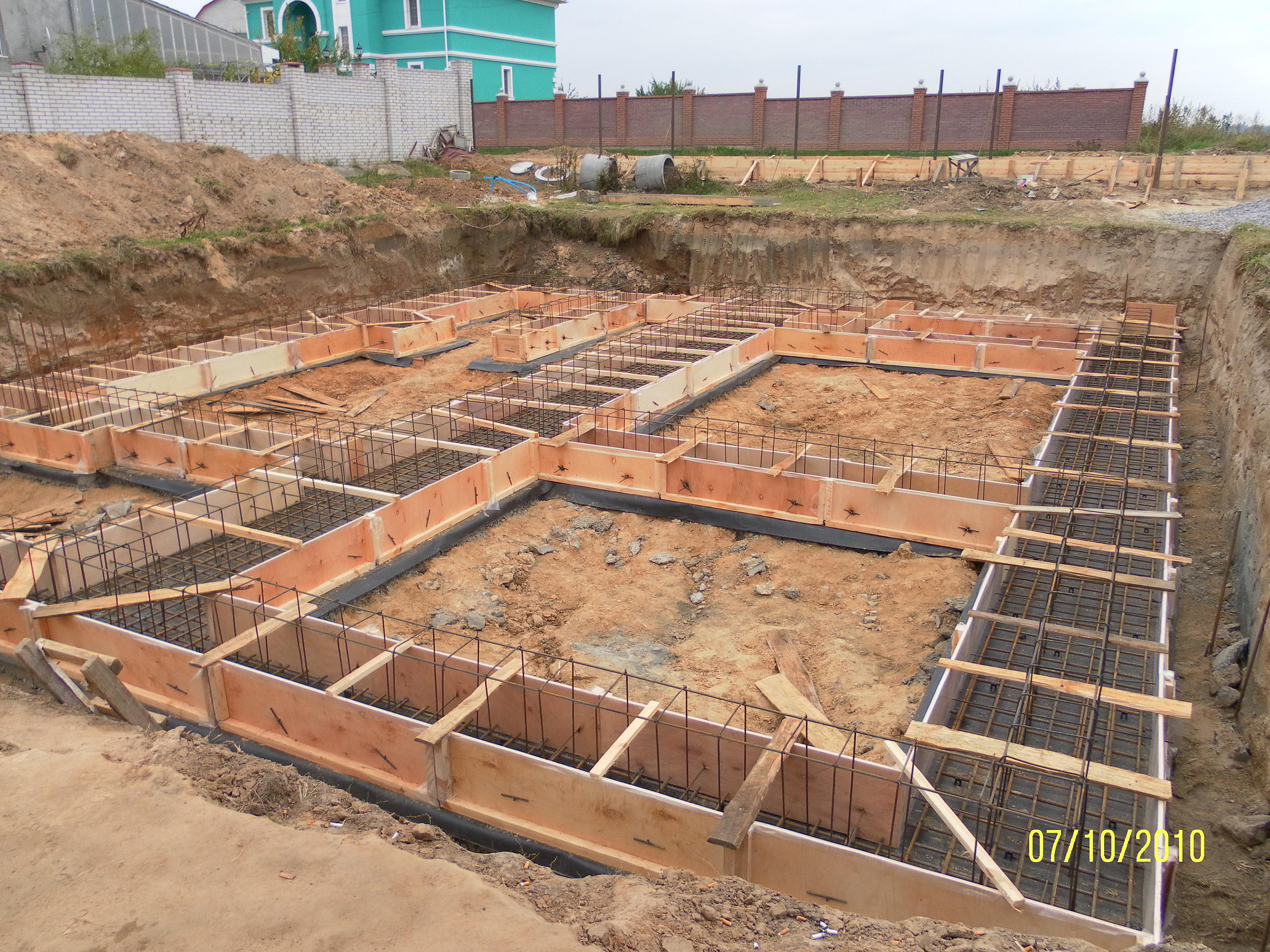

Непонятно, зачем поверх бетонной подготовки, под арматурой, уложена гидроизоляция?
В проекте заложена обмазочная гидроизоляция в два слоя, но в данном случае мне такой вариант с битумной изоляцией нравиться больше. "Уши" заворачиваются на верх и вертикальная изоляция приваривается к этим ушам. Суть от этого не меняется, возможно тут присутствует элемент перестраховки. Еще один плюс к битумной изоляции, мне кажется что обмазочная не совсем удобна при работе с блоками, слишком большие стыки.

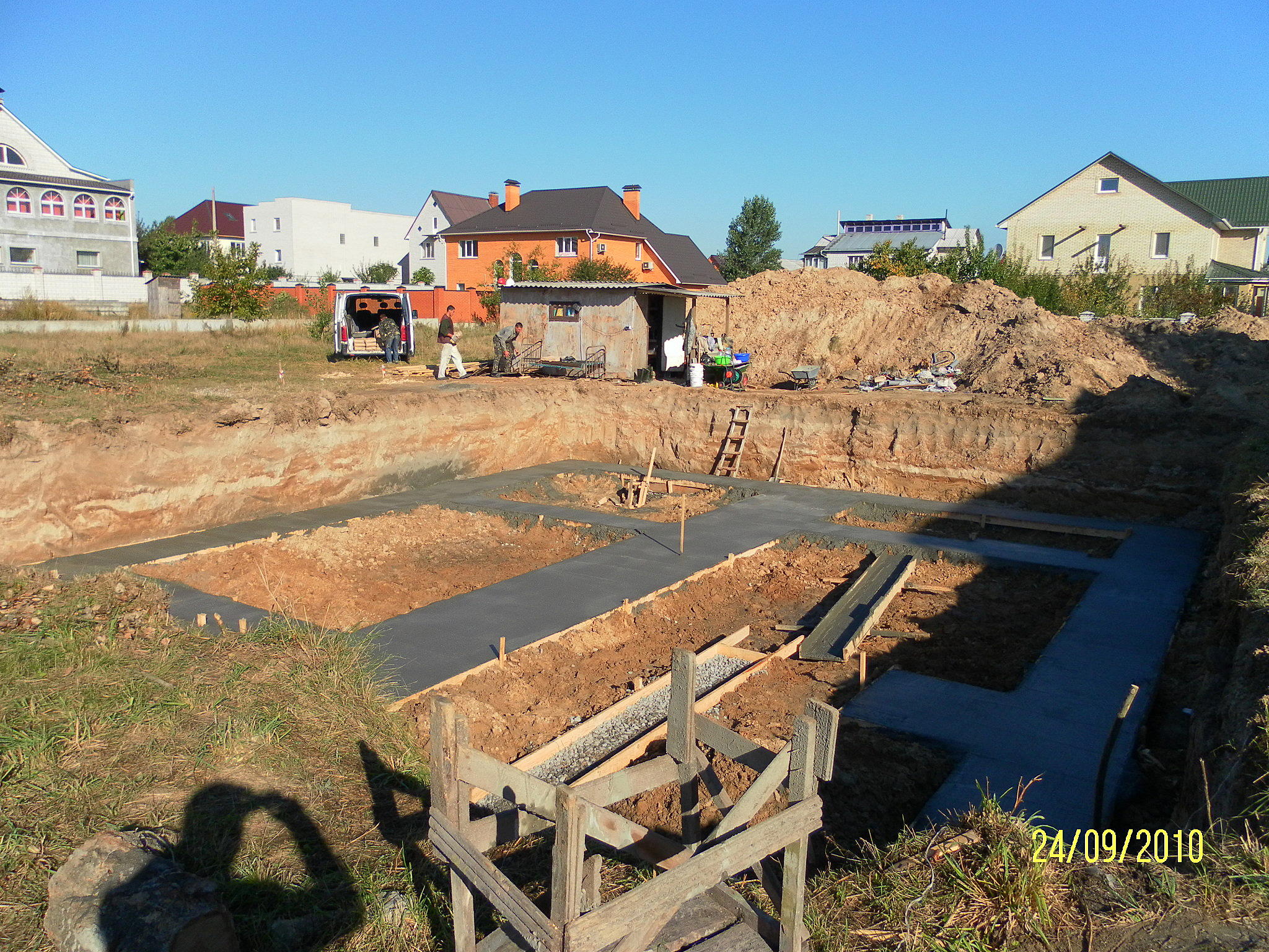

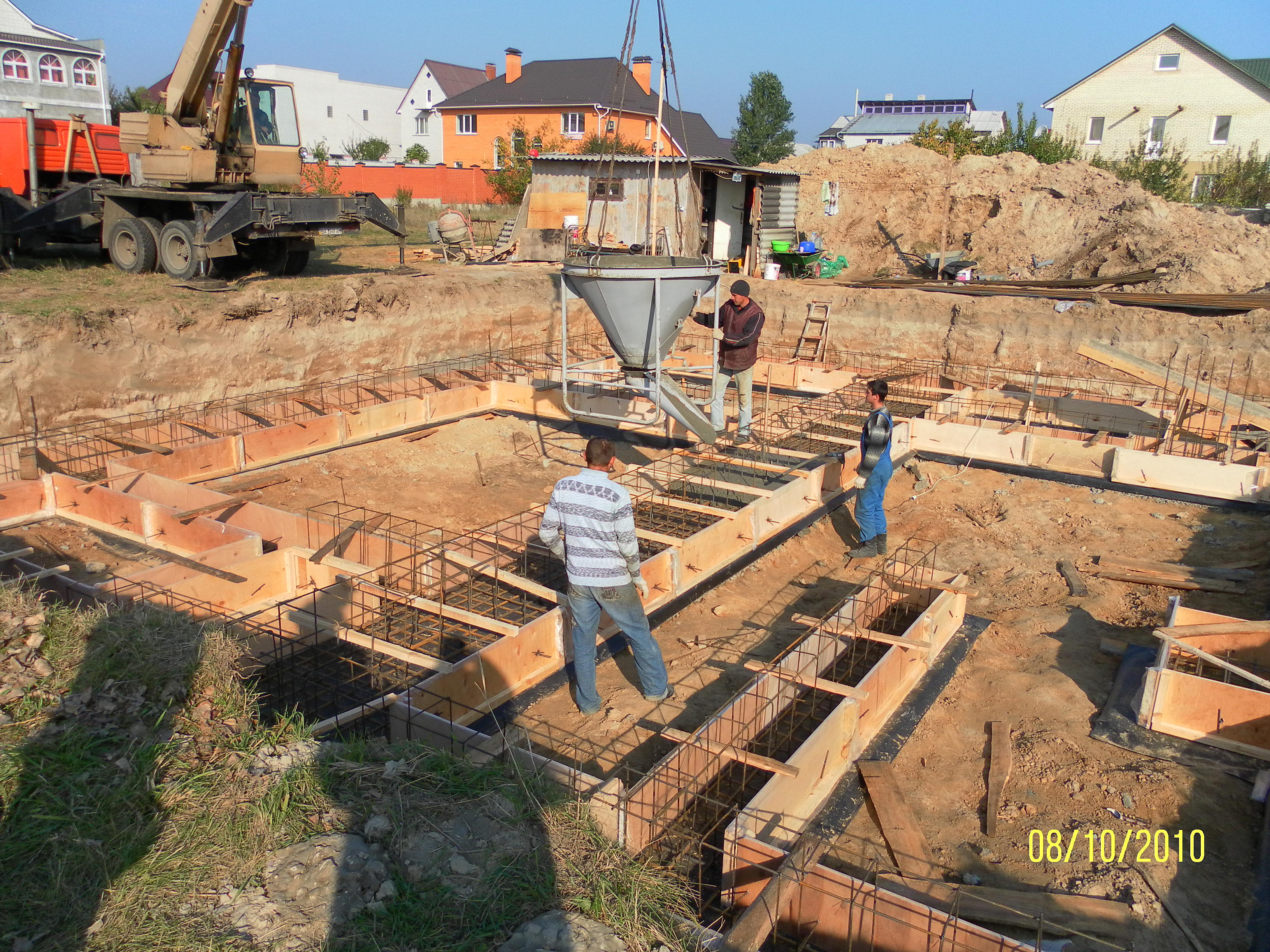

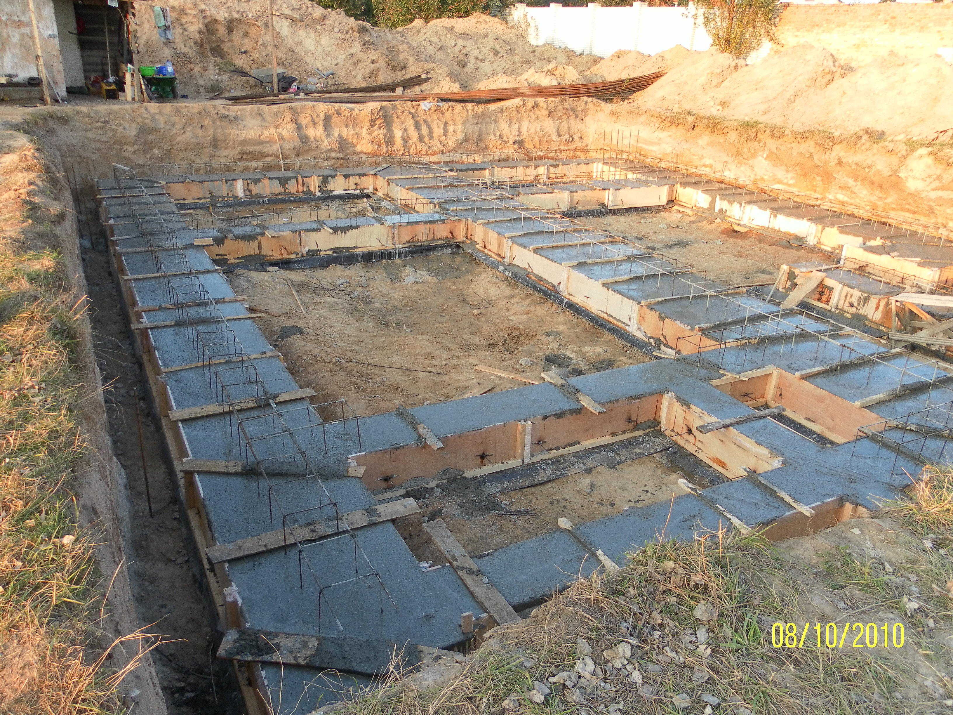

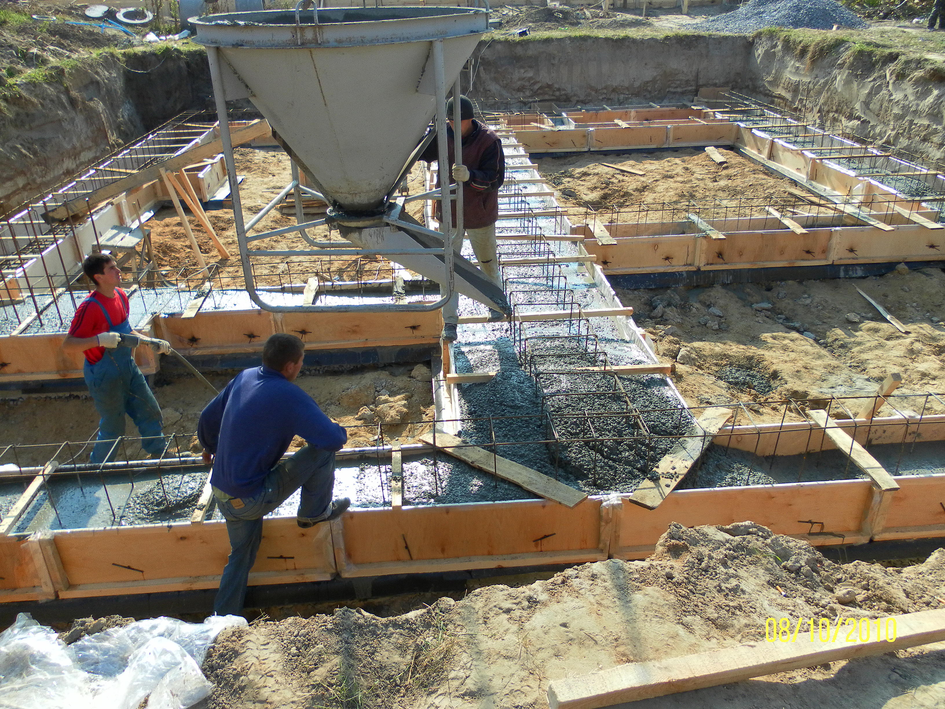

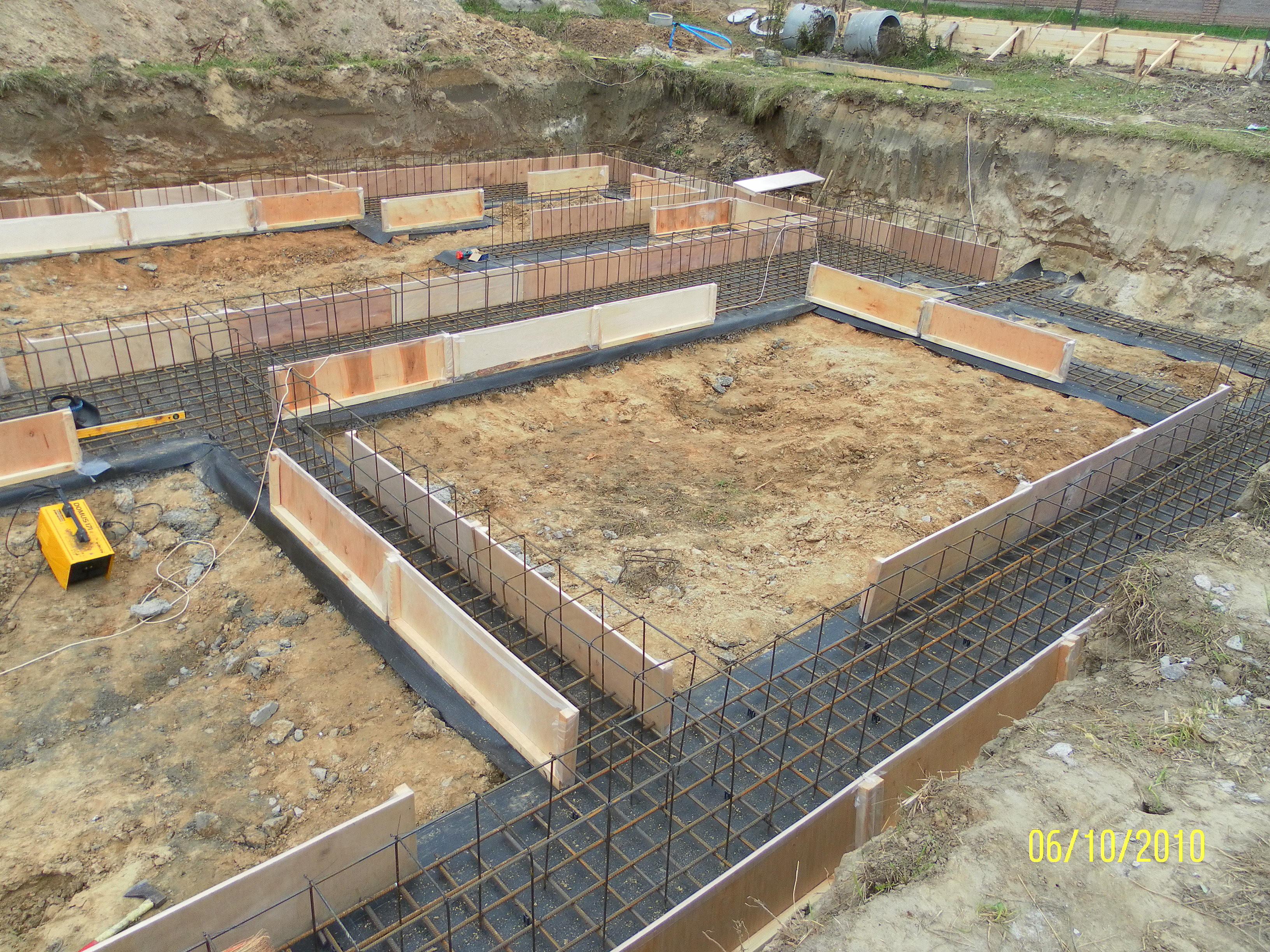

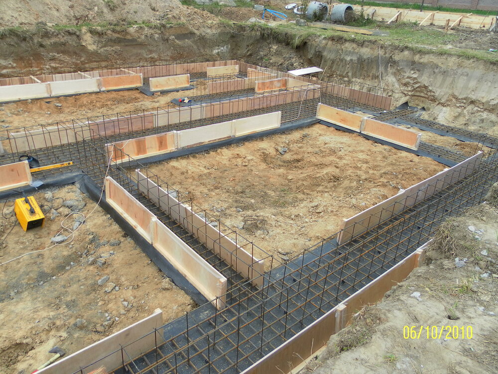

Ну и продолжение фоторепортажа, для потомков так сказать... так бы хрен фотографировал, а так знаешь, нужно сюда что-то выложить и какая-то обязательность появляется...
Связанная арматура с элементами опалубки и конструкция перед заливкой

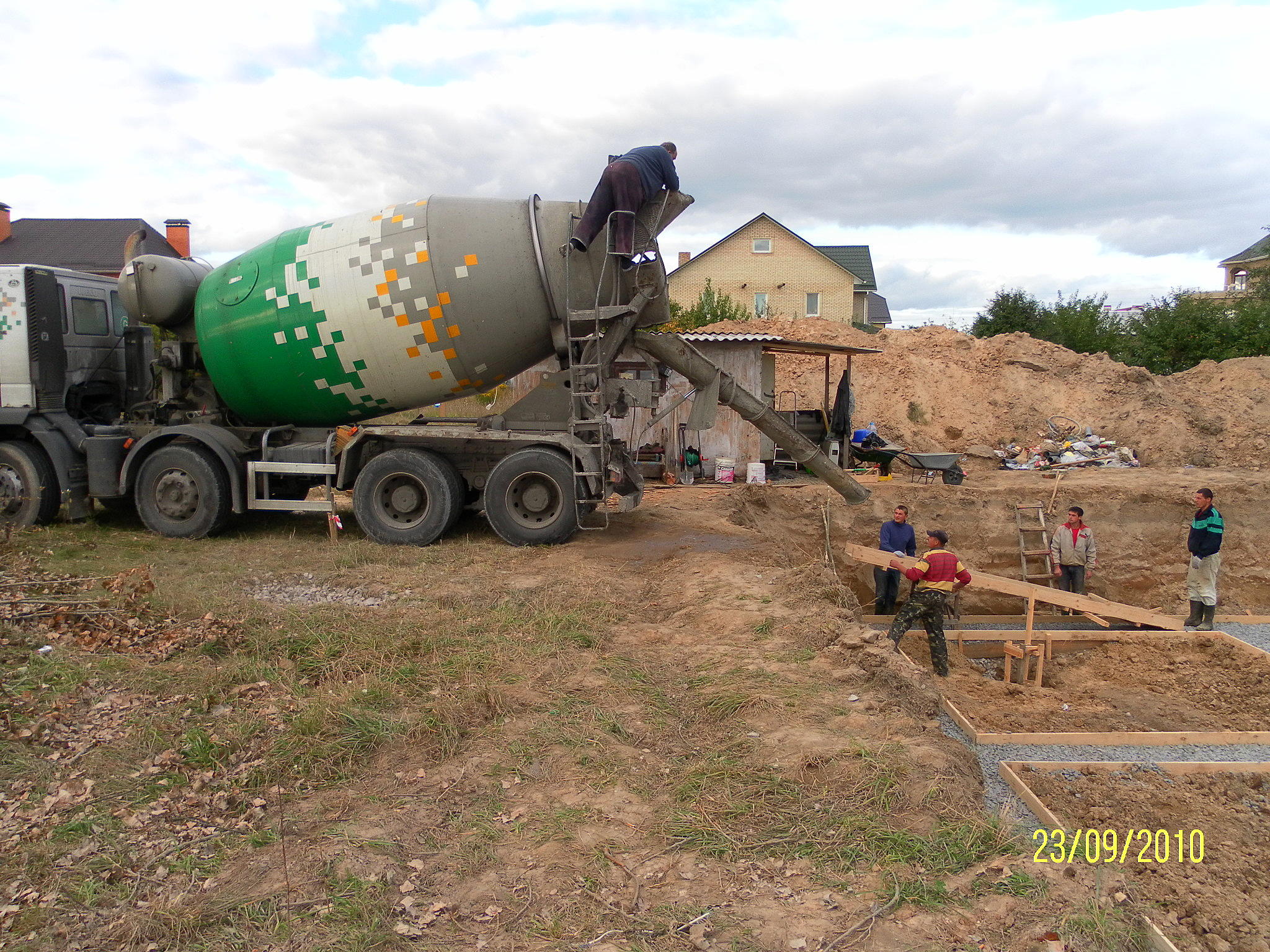

И процесс заливки с заключительным вариантом. С погодой повезло, миксеры приходили вовремя, хотя без казусов не обошлось. Сначала накрылся один арендованный вибратор - пришлось ехать за вторым. Привез второй - через час выключили свет - пришлось ехать за генератором. Привез генератор - он не завелся, но дали свет... Ну бетона пошло на 10% больше чем считалось, с этим будем еще разбираться. Заодно и вопрос спецам - есть ли усушка утруска бетона в процессе заливки ?
И маленькая ремарка - фундамент в виде перевернутой буквы Т очень неудобная для заливки конструкция...через несколько дней придется заново проходить весь этот геморрррр:fool:
Это почти у всех такое... млин...
А сколько бетона ушло? Кубов тридцать?
Для чего такая толщина (ширина) фундамента? Там кажись не меньше метра? Вы ж вроде писали, что блоки фундаментные будут 40см...
Ширина основания зависит от приложенной нагрузки. Посередине больше, по краям меньше, в промежуточных связках еще меньше. А "ножка" (вертикальная палка) перевернутой буквы "Т" везде 40 см.
Кстати - опалубка зачетная. Первый раз такой девайс вижу. Середина между профессиональной опалубкой и досками. Интересно или ее надолго хватит?
