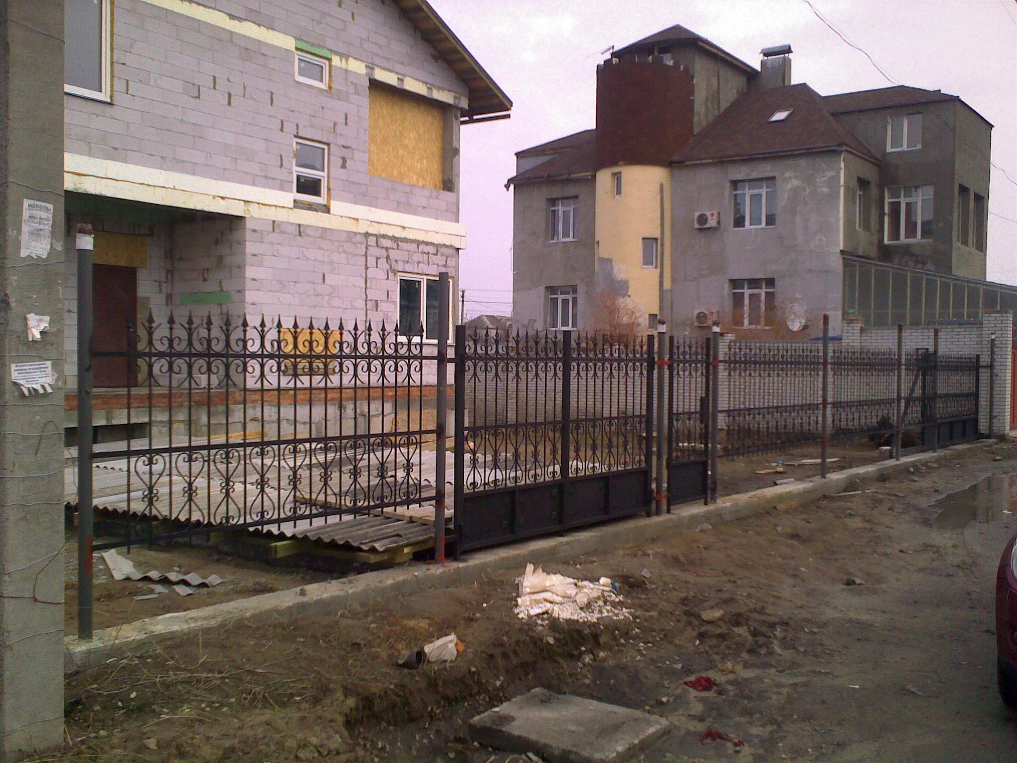

Готовится потихоньку пандус к заливке. Ребята сделали рассечки для бетона и готовят армирование к заливке. С этим пандусом столько геммора - знал бы не делал. А ведь советовали люди...не послушал.
в чем гемор с пандусом? себе тоже думаю, и тоже сомневаюсь
на фото видно, что до какого-то момента въезд в гараж был закрыт временной стеной. из чего её делали? стали бы делать снова или сразу сделали пандус?
Временная стена - это некондиция газобетон. Купил в Анжио по дешовке.
Зачем делал - не хотел сразу делать пандус, с ним много всего делать надо, а тогда не было времени - зима начиналась.
Почему гемор - отдельный или примыкающий к дому гараж сделать гораздо проще. У примыкающего гаража можно использовать крышу под балкон. Отдельный гараж - не отапливаемый - нет проблем с мостами холода и другими вещами. А тут водоотвод, осадки. Сейчас, у меня сам пандус уже сделан, но пришлось перед зимой сделать временную крышу из старого шифера иначе воды после таяния весной внутри будет по косточку и бетонное кольцо водонакопителя не поможет. Пандус - это на любителя, но поскольку заказал в проект архитектору, то отступать от проекта ужа не буду. А вот по эксплуатации лучше спросить у тех, кто уже пользуется таким девайсом.

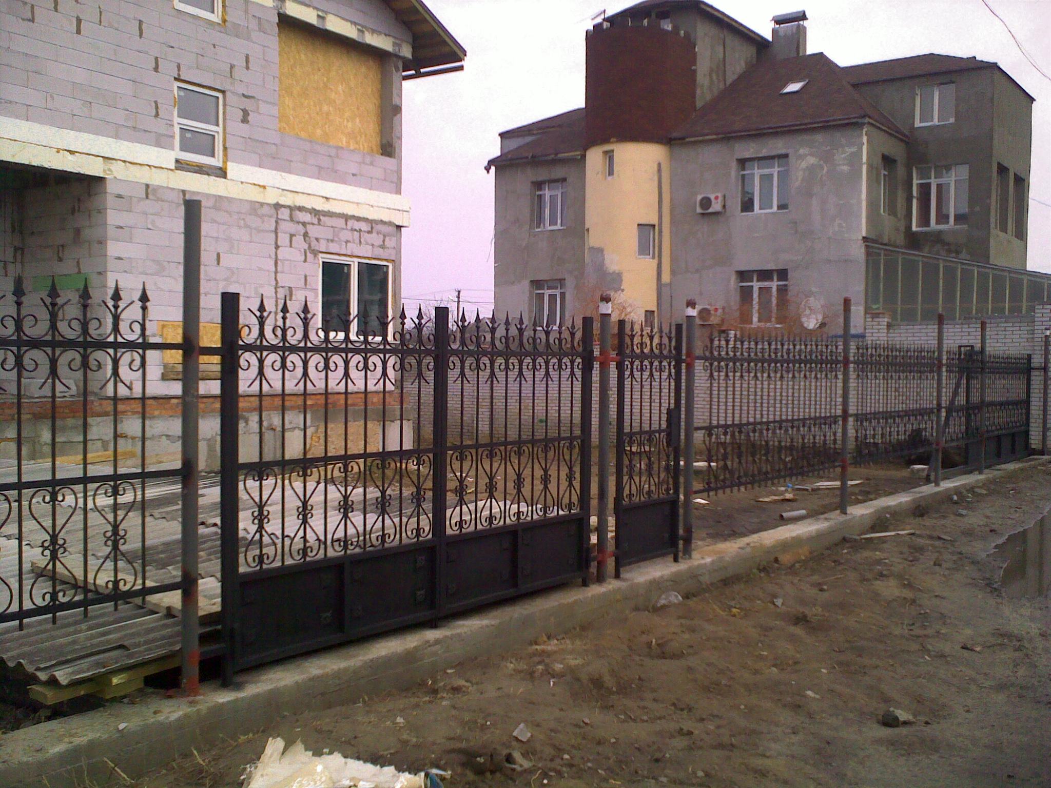

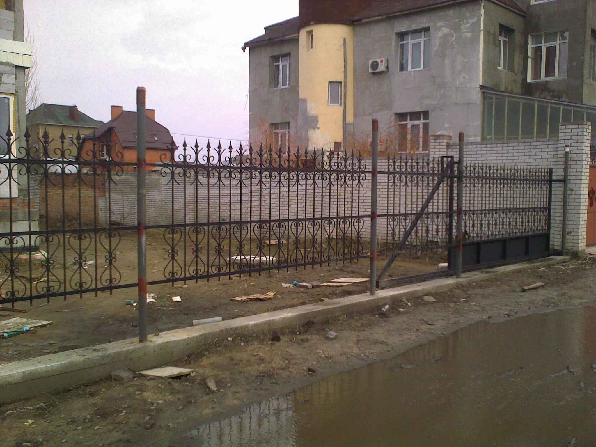

Ну вот можно чой-то новенькое добавить. Вот такой лицевой заборчик получился, правда без столбиков пока. Столбики чуть позже. Потом с внутренней стороны туйками засадим...типа как в Европах.
Вряд ли найдется человек, которому не понравится такая красота. Но не слишком прозрачно для нашей действительности?
Теперь надо подумать, как облагородить площадку перед забором. Так же пока не понятно с крышками на столбы и кирпичные пролеты.-Стандартные фем или метал пока не хоцца, а чего хоцца - не знаю.
п.с. не спиццо однако...

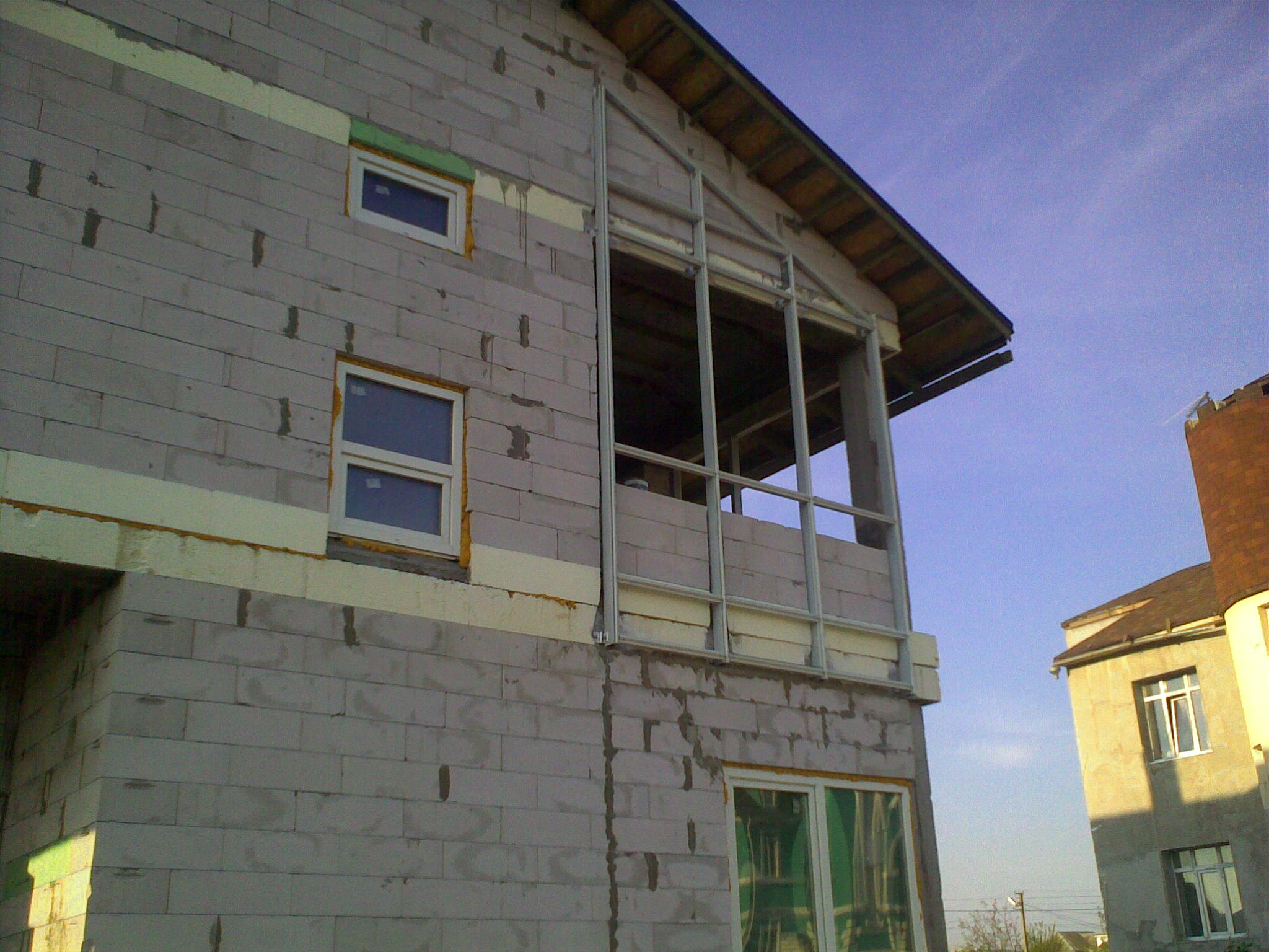

Начала вырисовываться алюминиевая фасадная система остекления... Окончательно выставляться будет по уровню с минеральной ватой в момент внешней отделки.

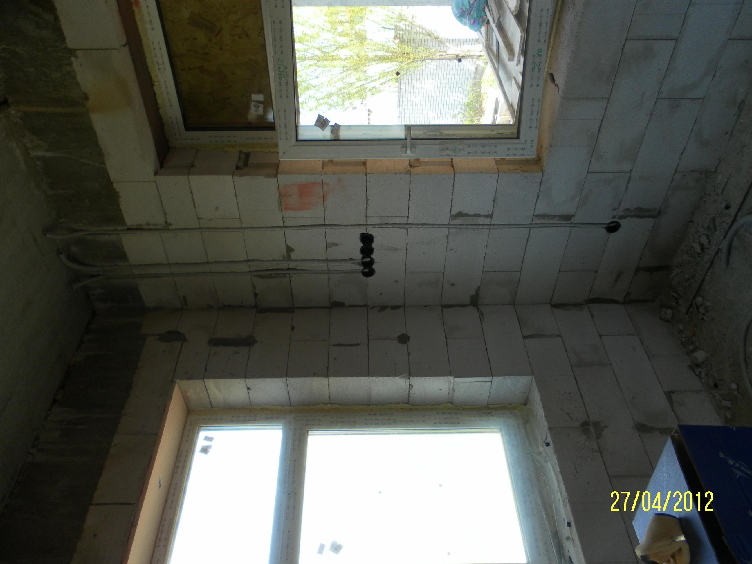

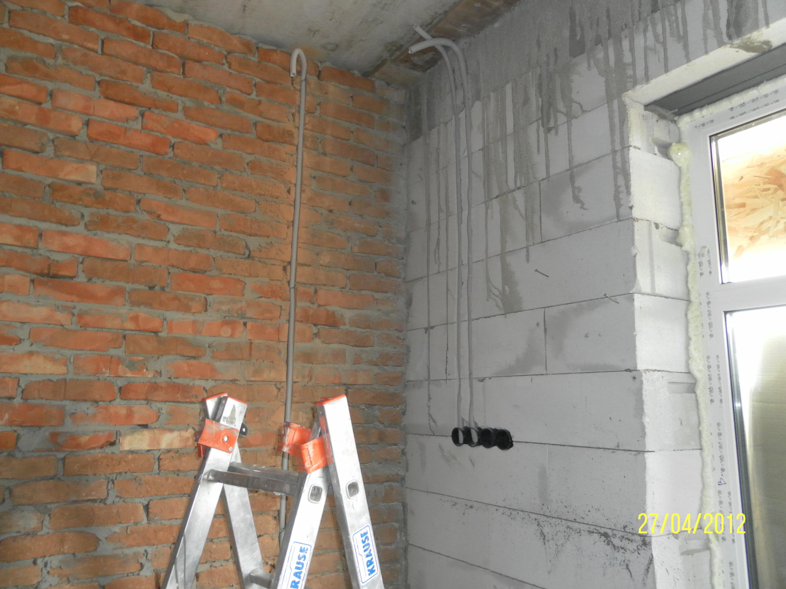

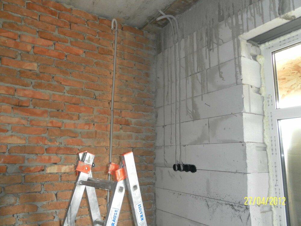

Сделаны штробы и заложена гофра с протяжкой под электрику. Так как все потолки будут подвесные, если надо все можно перезатянуть. Под ТВ стандартно закладывал два коаксиала (спутник и обычный), витую пару и две электро-розетки. Штукатуры сами выставляют коробки по уровню и закрывают их бумагой - получается вполне замечательно.
Если ничего не произойдет, то глядишь через неделю-другую можно будет приступать к отоплению...
Я так понимаю, разводка под ГК будет лучевой? :)
Я такой способ испробовал на родительском доме - понравилось. Правда гофра у меня полностью и по горизонту протянута.
У себя буду также делать.
Будут стоять за потолком коробки одна или две на комнату и там будет расключаться ваговскими клемниками, а потом к щитку. Щиток будет на первом этаже возле стояка. Со стояка вниз на ВРУ :) По горизонту гофру делать не буду, на такие расстояния с поворотами в нее завести что-то мало вероятно - тут гладкостенная труба нужна.
П.С. Где не знал что будет и как по высоте , например на кухне, просто закладывал гофру с запасом по диаметру и сверху до низу. Если что, потом по вертикали можно найти и вытянуть кабель или поставить коробку по месту.
Понятно. :)
По поводу горизонтальной гофры у меня тоже есть некоторые сомнения по поводу перетяжки. Но на одной гофре таки попробовал. Если уж очень нужно - то с усилием получается перетянуть не повредив провод. Правда я все равно делал дублирующую пару на случай обрывов и прочего. Так что к розеткам у меня подходит не три жилы, а пять. Думаю до перетяжки дело никогда не дойдет:D
А коробок я не люблю, поэтому делал везде лучевую схему разводки. Все провода сводятся на кадом этаже к своему РЩ. Благо в родительском доме есть кладовки, которые находятся почти по центру дома (этажей). Вот в кладовках и монтировал РЩ. А к ним подводил общий стояк. При таком исполнении конечно присутствует перерасход провода, но зато вся коммутация производится только на РЩ в кладовке. Коробки отсуствуют как класс :)
Очень симпатично. Если не секрет какова цена пролета?
Поддерживаю - забор отличный! А что прятать за непрозрачным забором, детей в песочнице и собаку? ))
