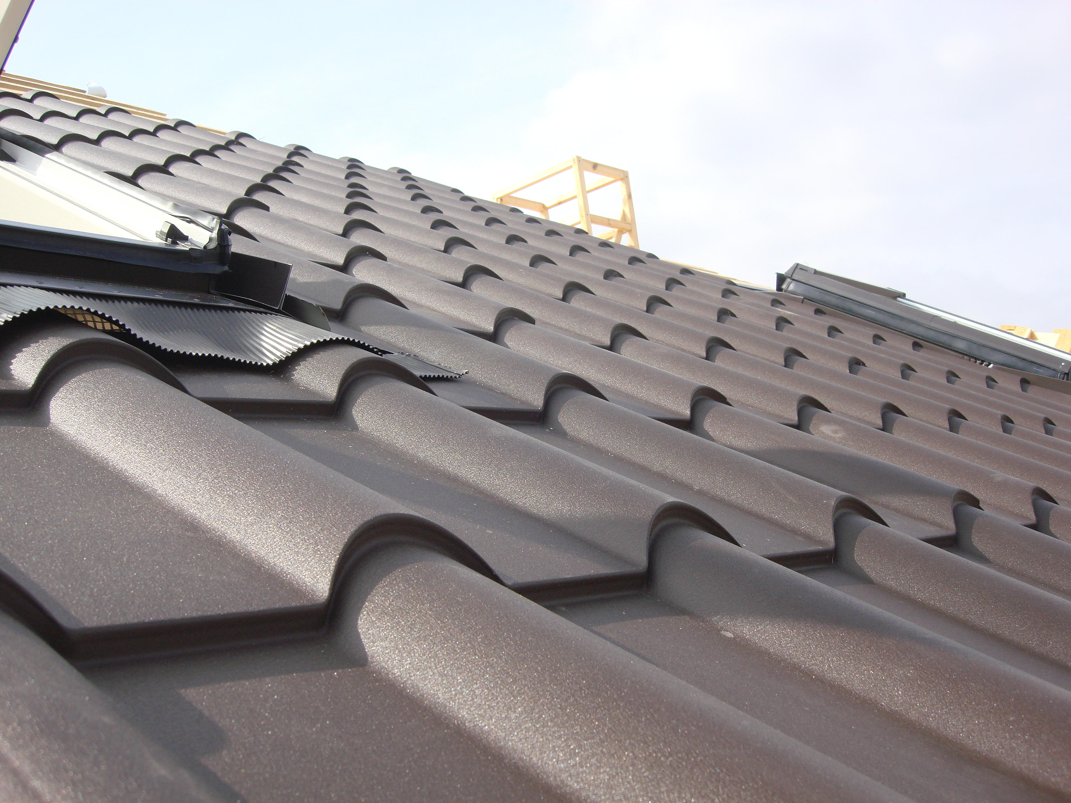

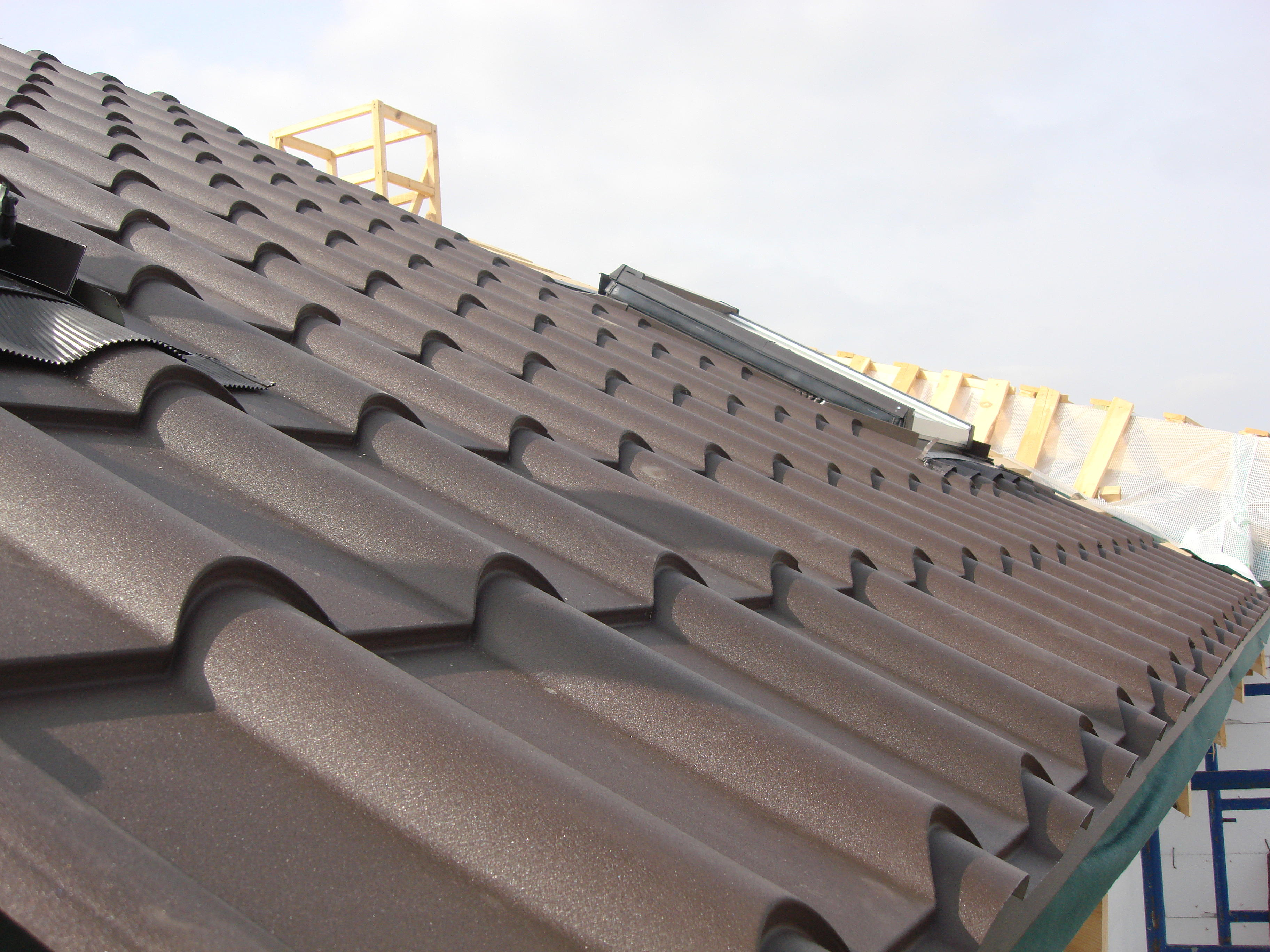

это немного из того , что было. Чуть позже выложу свежие
А какого производителя металочерепицу брали ? Выглядит очень даже ничего должен сказать. Только что-то я саморезов не вижу...Новая методика крепления ?
саморезы видно, увеличь фотку;), но выглядит очень не плохо.
