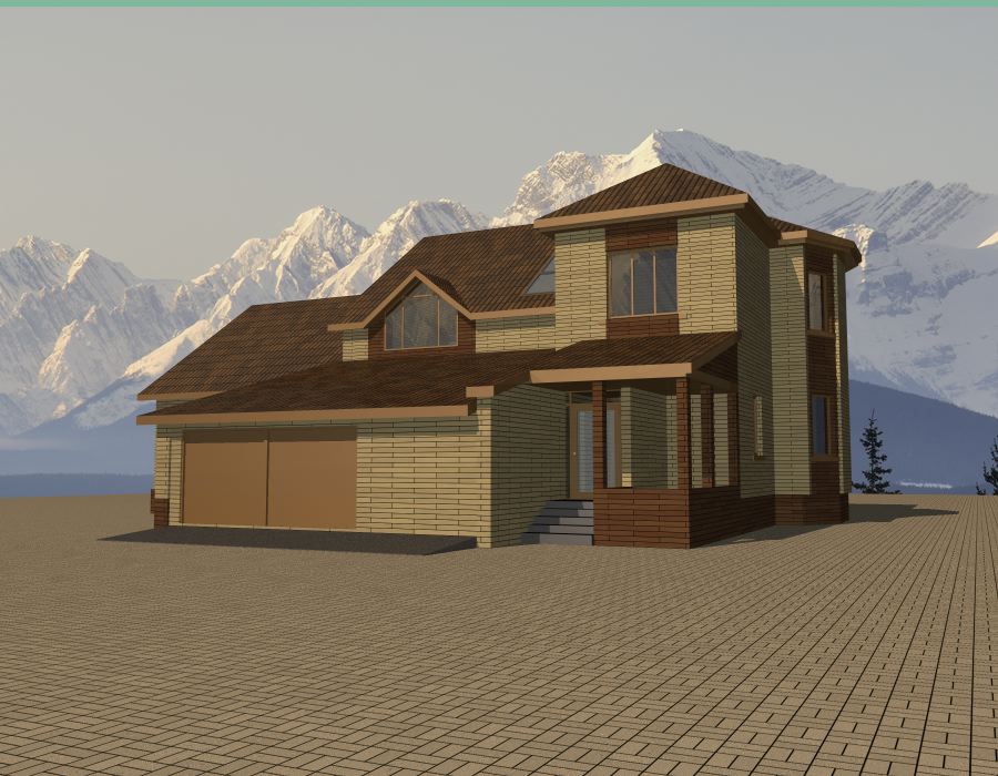

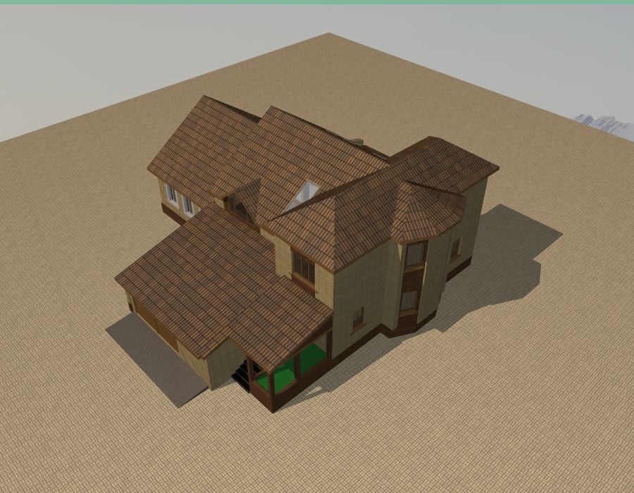

Добрый всем день. Начали делать реконструкцию части дома с жилой мансардой и пристройкой гаража. Остановился на металлочерепице Роуки Монтерей purex коричневый. Слой утеплителя планируется 200-250 мм. Другие варианты материала не рассматривал, т.к. материал должен быть лёгкий, битумка не нравится по внешнему виду. НО почитал форум - начал переживать по звукоизоляции (шум дождя). Дело в том, что спальня и детские по планировке на втором этаже. Над детскими правда будет ещё технический чердак. Но под окна спальни подходит крыша гаража. А там уклон планируется 15 градусов - вот за неё главное опасения. Начал задумываться над композитной МЧ. Но дороговато как-то. Кто что посоветует? Если использовать мембрану (например Тувекс) можно ли утеплитель ложить без вентзазора впритык к МЧ? Если решусь на композитку - поменяется ли конструкция стропилки (просто лес уже купил)? Какую композитку посоветуете? Может подскажете (можно в личку) где купить по хорошей цене (нахожусь в Запорожье)?

металочерепица не так шумит сверху над головой, как перед окном... так что правильно опасаетесь.
ЦПЧ будет дешевле композитки и долговечней.

Под битумкой будет смотрется. А положить на такой дом металл или композитку, будет называтся так: плыли -плыли а на берегу у.......

Я человеку, кот-й будет делать крышу специально задавал вопрос чем будут резать. Он мне сам сказал что болгаркой ни-ни... У них вроде и ручные и электрические есть ножницы. По поводу битумки - ну не нравится ни мне ни жене. На вкус и цвет.... ЦПЧ - тяжёлая. У меня реконструкция. Делали предпроектное обследование - чуть не дообследовали на тотальное усиление фундамента. Отделался 4мя колоннами под армопоясом. Поэтому кровля и стены 2го этажа должны быть лёгкие.
а зимой лежать по тоннами снега и ветра не страшно будет? :)
Так считали со снеговой нагрузкой 110 кг на м кв.. Над соседской половиной снеговой мешок запроектировали:). Сказали что есчё чуть-чуть и всё (но там же ещё запас прочности заложен). Но думать всё равно буду.
Но ведь по нормам в Киеве снег - 160кг (это только норматив!!! без прочих коэфф-тов).
