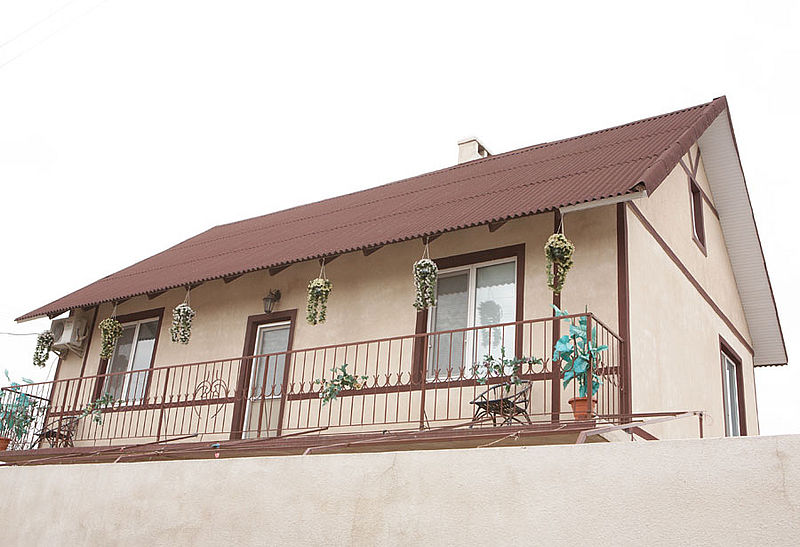

Конечно каждый кулик свое болото хвалит))) У меня ондулин стоит, крыл сам предварительно почитав инструкцию, делал по инструкции, у меня наклон небольшой поэтому сплошная обрешетка, из необрезной 25-ки, сверху рубероид и потом прибит ондулин, гвоздей не жалел бил по инструкции, стоит уже третий год полет нормальный, себе его выбрал после того как поглядел на крышы в округе - у многих ондулин стоит уже лет по 5, и ничего.
Бррр ондулину говорят в основном те кто либо крепил его абы-как, либо те кому продали подделку. При неправильном крепеже даже правильный настоящий ондулин провисает, гнется и приходит в негодность, а поддельный вообще можно веником с крышы после зимы смести. Собственно среди знакомых которые крыли крышу ондулином - доволен им только я один почему-то, остальные плевались, а после того как я их распрашивал как они делали крышу выяснялось что они допускали грубые ошибки, и виноваты сами.
Ондулин конечно не самый лучший материал есть и красивей и надежнее, но что касается простоты монтажа и трудоемкости работ то он даст фору любому другому покрытию, я свою крышу по готовой обрешетке покрыл за 4 часа неспеша с одним помошником.

У меня до нижнего края крыши метров 5, с сосульками мне не повезло при все желании не смогу сорвать))) Очень похоже что у вас он неправильно смонтирован, свес ондулина 7 см максимум, ну и чуть выше должен быть нижний ряд гвоздей в каждую волну.
У меня прошлой зимой висели довольно большие сосульки, и я переживал что они могут оторваться и что ондулин поламается и напитавшись воды весной будет в труху, ничего такого не произошло.
Цвет у меня коричневый, немного выгорел да, но мне на это плевать, мне главное чтоб крыша не текла.

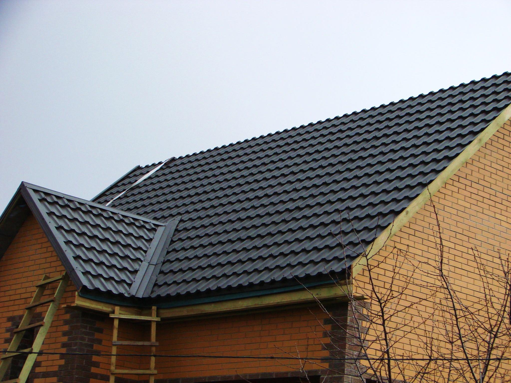

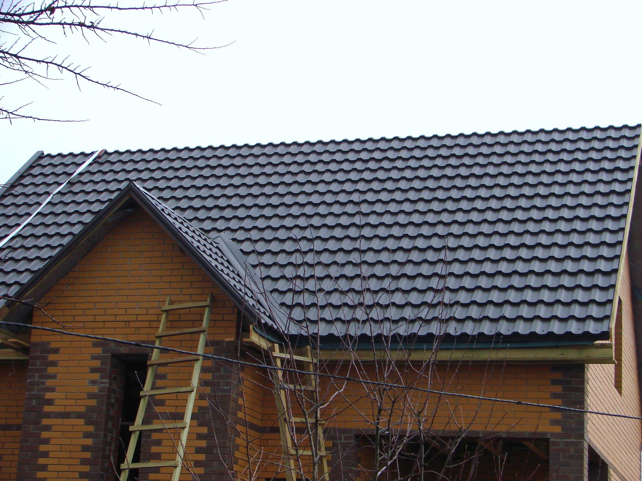

А шо с коньком на фото 4? Куда шурупы вкручивали?
там просто нужен длиннее шуруп чтобы притянуть.исправимо.
Вы хотите конек прикрутить к обрешетке??? это нельзя делать: во впадине конек прогнется и будет "не по европейски", кроме того случая, что вы их закрутите все на одинаковую величину (типа "волнистый конек").

не к обрешотке,а к металочерепице.
Обычно его к верхнему гребню финнеры крепят короткими шурупами (20мм).

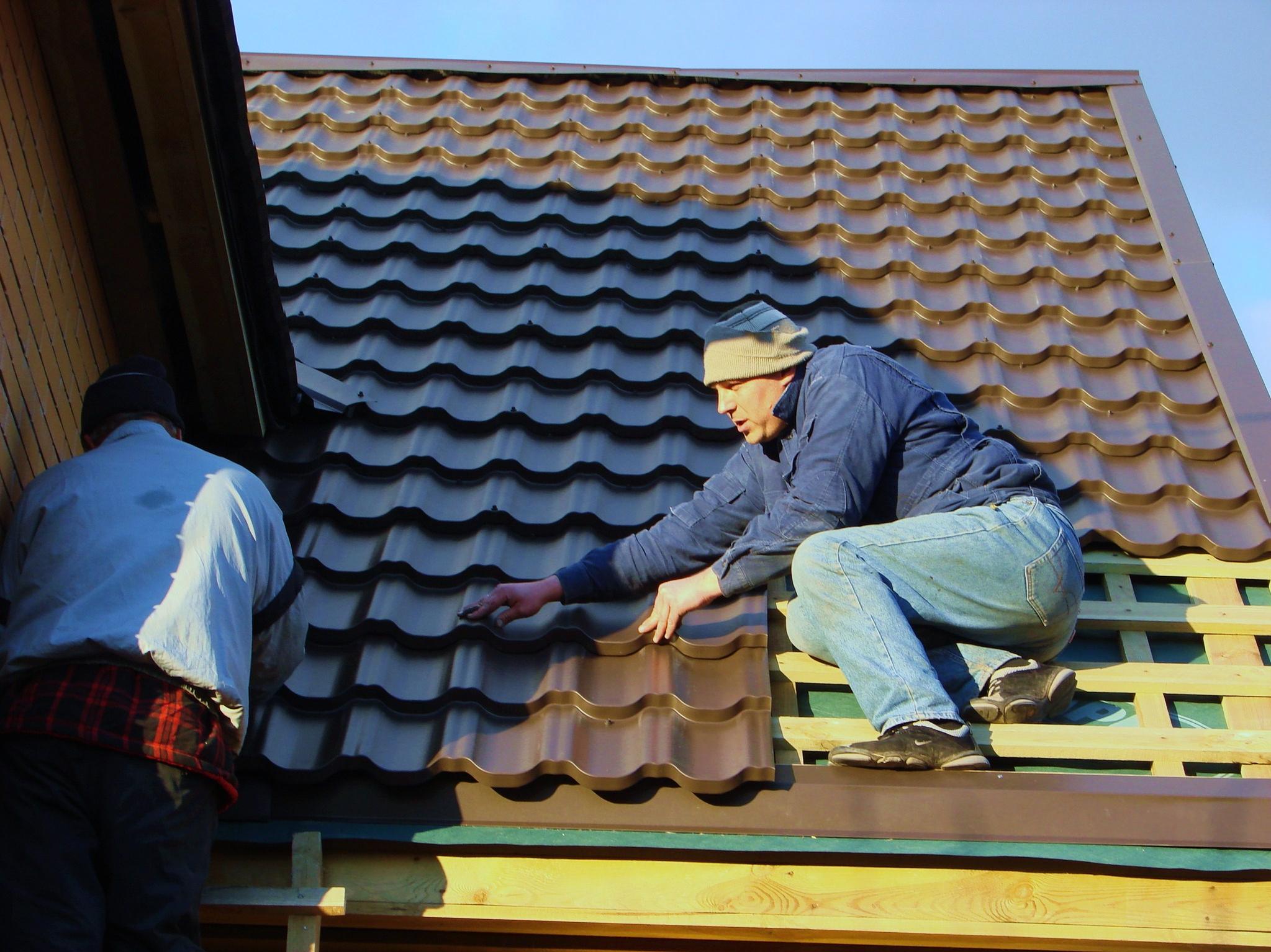

А вот насчёт подкладочного ковра так это зависит от уклона может он и не понадобится!
Даже при большой уклоне кровли нужен ковёр-барьер по всем краям, конькам, ендовам и примыканиям. А лучше сделать всплошную и забыть.
