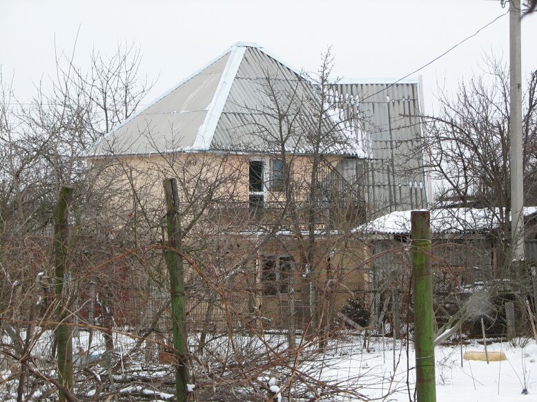

Я построил дом года 4 назад,в качестве кровли выбрал ондулин.Гидробарьер не использовал,крепил прямо к обрешётке. Пока претензий к ондулину не имею.
Симпатичный домик однако.

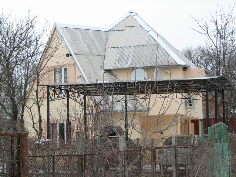

ну , а это что ? ;-)
особенно " класно" жить в доме с мансардным этажом с металочерепичной крышей .Особенно когда дождь идет ночью или град.У меня сосед завывает что спать не может.
О, точно - я наконец-то увидел первый дом под металлом в Зап Европе :D
На самом деле мне просто показалось что утверждение "Там металл и вариантов даже нет" является черезчур уж категоричным
