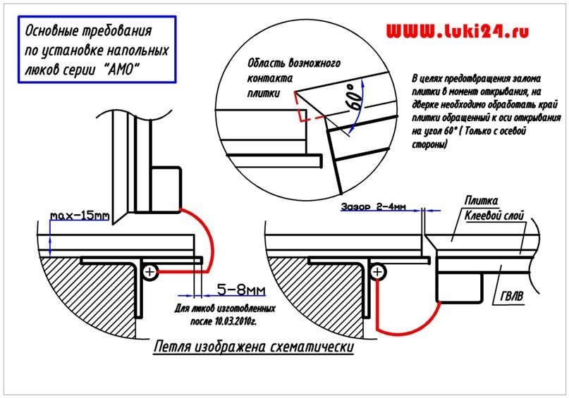

Не понял,это вопрос или сарказм от продавца потайных люков:( и с какого перепугу я буду уровень пола подымать на 2-3 см :o
Приношу свои извинения. Ни в коем случае не хотел оскорбить или обидеть. Кстати, мы не только продаём, а и сами производим аналогичные по назначению напольные люки.
Технологически, конструктив наши напольных люков под плитку не позволяет сделать их больше чем 1200х1100 мм. Поэтому в Вашем случае я Вам не конкурент.
Однако конструктив Вашего люка в подвал напоминает мне российские люки в подвал под плитку (именно у них такая конструкция петли). В начале своей деятельности по производству потайных люков невидимок, я прорабатывал конструкцию этих люков с целью их копирования и дальнейшего изготовления. Так вот, конструктив петли этих люков таков, что необходимо эти люки устанавливать максимально близко к поверхности, так-как петля позволяет выйти из зацепления плитки на створке с плиткой на полу (в районе петли) при максимальной толщине напольного покрытия примерно в 25 мм. И то, щель между трубами рамы и створки в районе петли составляет 5-10 мм, а плитку в районе петли необходимо срезать изнутри под углом 60 градусов (затачивать как резак). Выглядит это примерно таким образом.
Сейчас Ваш люк находится заподлицо со стяжкой. Поэтому, учитывая Вашу фразу про заливку стяжки в створку люка под укладку на неё плитки, я предположил, что уровень Вашего пола поднимется минимум на 20-30 мм.

Спасибо большое:beer:,схема пришлась очень кстати,распечатал и отдал своему плиточнику,как руководство к действию:D Поскольку я доказывал ему,что плитку надо резать под углом,а он уперся что не надо,пройдет нормально и с ровным краем:o
