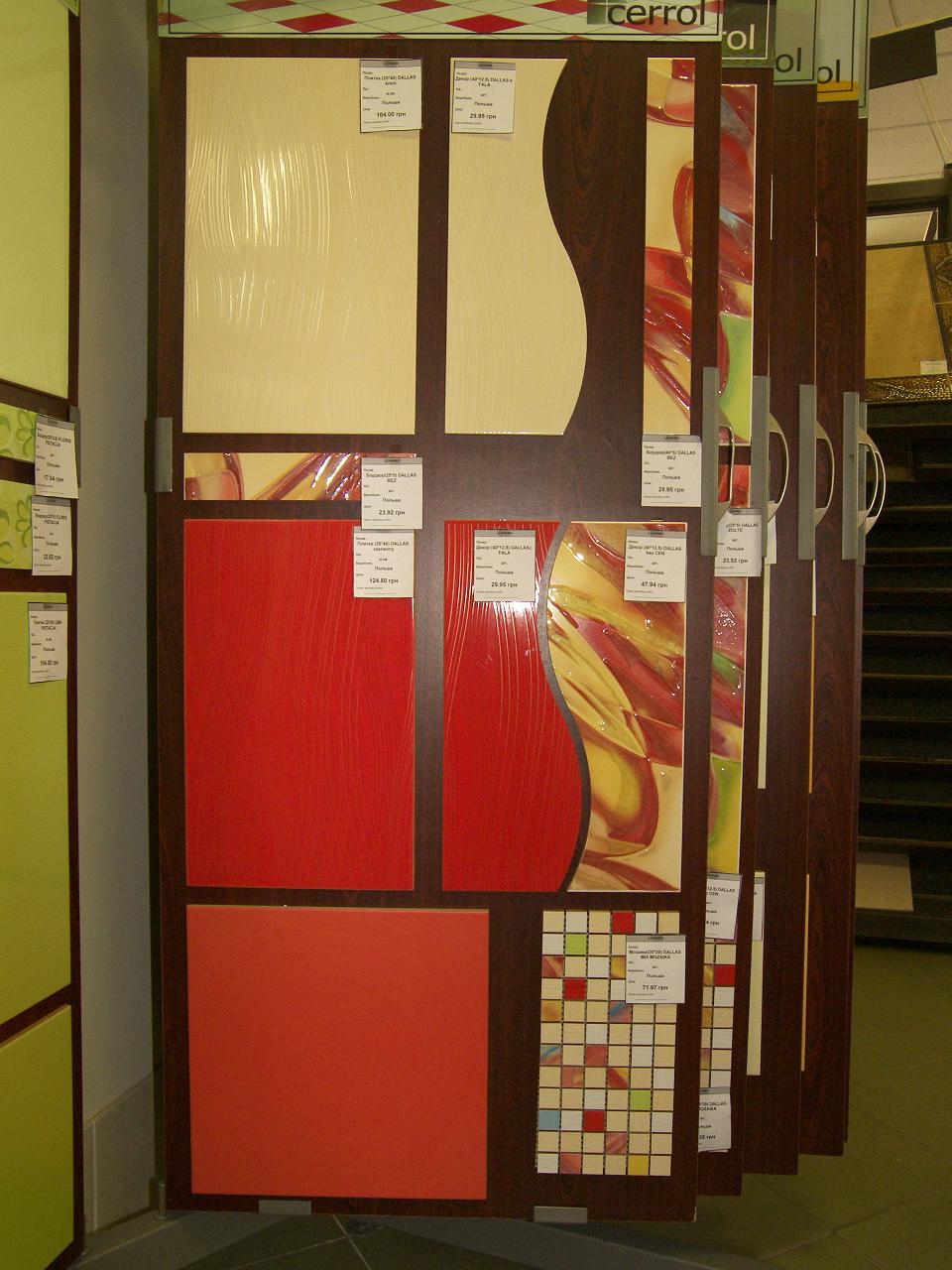

Вот собираюсь покупать плитку, решил у народа спросить может чтото еще переделать?

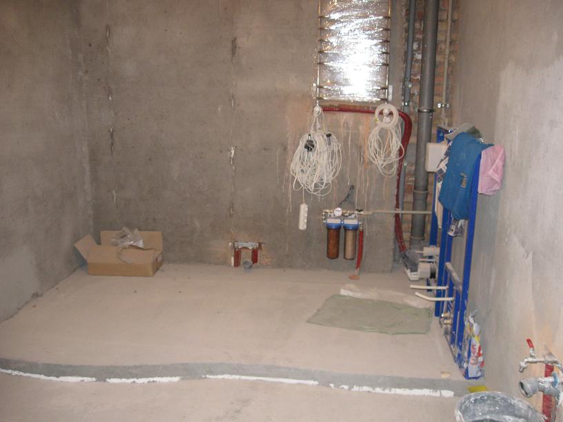

ssa, из моего опыта установки подвесной системы рекомендую добавить ещё два анкера крепления рамы на высоте около 20см от верхних точек крепления собственно фарфоровой чаши к раме(иначе будет "гулять"). Успеха!
А на счет маленького что скажете ?
Перед тем, как зашивать инсталяцию, нужно еще раз проверить с учетом клея и половой плитки правильно ли подведена вода и слив. У меня сейчас есть проблемы на 2 см.

У вас в большом санузле 3 цвета: ярко-белій, ярко-алій и непонятній желтій. Желтій слишком близко к алому чтобі хорошо смотреться( может просто ето такая цветопередача неудачная в проектировщике?) Если бі віложили образці плитки здесь - біло бі очевиднее. Посмотрите на сайтах продавцов плитки, может у них есть фотки?
Просто хаотичная мозаика на перегородке стилистически не привязана к остальнім елементам ни по размеру,ни по цвету, ни по стилистике, поетому смотрится хаотично и смазанно.
Врдоросли - впросто на бумаге(шаблоне) рисуете вітянутіе вверх водоросли, повторяя форму перегородки, а потом из мозаики их и вікладіваете, тоже самое и с кораллами. Я постараюсь поискать вдохноляющие картинки в инете, сама рисовать в компьютере не умею.:o
По маленькому - опять же ІМХО - Ві любитель сафари? Такой сильній посіл к чьей-то шкуре должен біть оправдан;) Есть ли еще что-то в Вашем доме связанное с Африкой? Если да - то замечательно. Но если коридор в классике (например) - то получим культурній шок войдя в африканский туалет;) Именно по цветовім сочетаниям шкура лучше будет смотреться не с ярко-белім, а с коричневім или даже чернім.

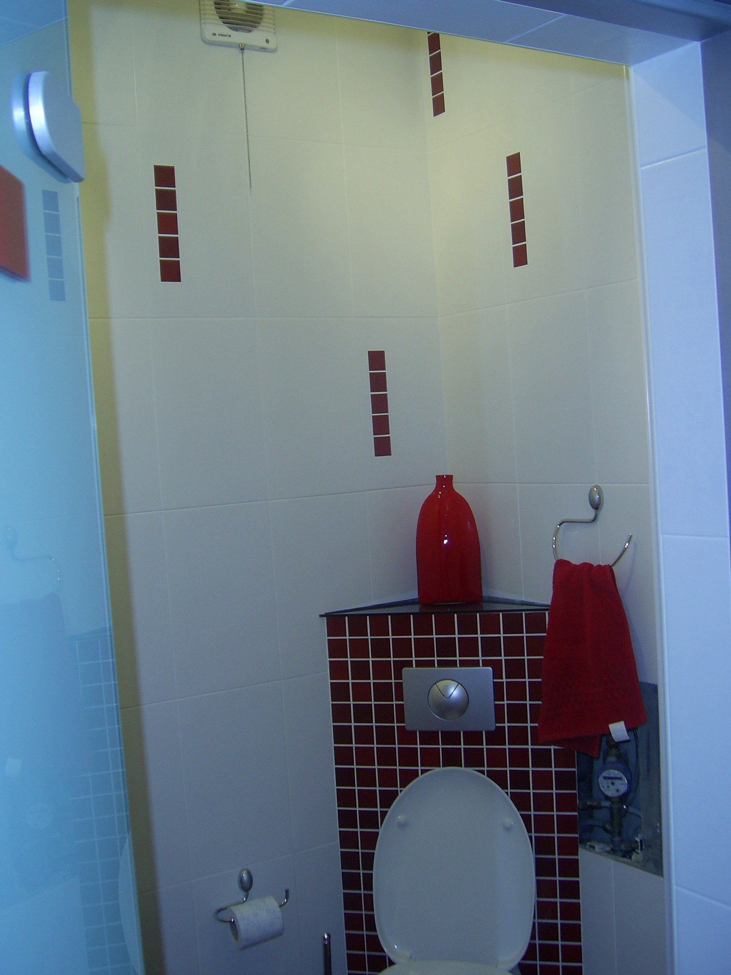

лучше поздно, чем никогда. увы - нужен широкоугольник, а нету... Первые две фото - это с подсветкой, галогенками.
А почему унитаз подвесной практически на полу? Какое расстояние получилось от пола до верха унитаза?
седушка на уровне 42см. все по размеру. как и у напольного
У меня Лауфен и Арабские Эмираты подвесные, так швабра советская свободно проходит.
я сам офигел когда чаши навешивал - думал вообще не встанут. Долго искал размеры, в мануале на Церсанит не было. Во второй консоли, маленькой было. Вобщем по номиналу у меня не выходило, вышло на 4 см выше чем надо... Главное стало. Бортик от пола - 37см, сидушка - 41.
Я перед мозаикой примерила унитаз и биде, и приняла решение расшить обшивку консолей и поднять крепление, подвод воды и канализацию. Иначе унитаз точно также практически стоял на полу.
По итогу расстояние от пола до верха в норме и внизу еще плинтуса поместились.
