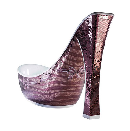

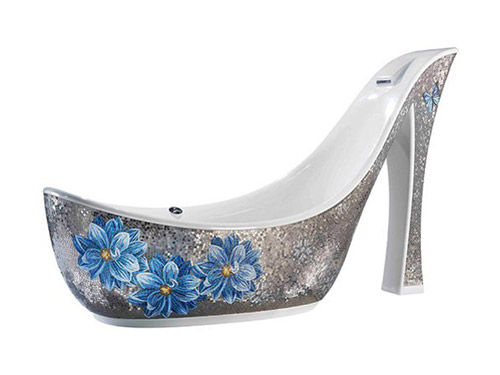

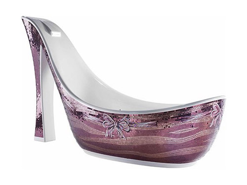

Ванна-туфелька.:good: Не в последнюю очередь - благодаря стеклянной мозаике, напоминающей стразы, и оригинальной отделке, вызывающей ассоциации с настоящими туфельками. Смеситель интегрирован прямо в ванну - подача воды осуществляется с пятки туфли. Максимальная высота - 165 см, длина - 270 см. В ширину "туфелька" занимает 101 см

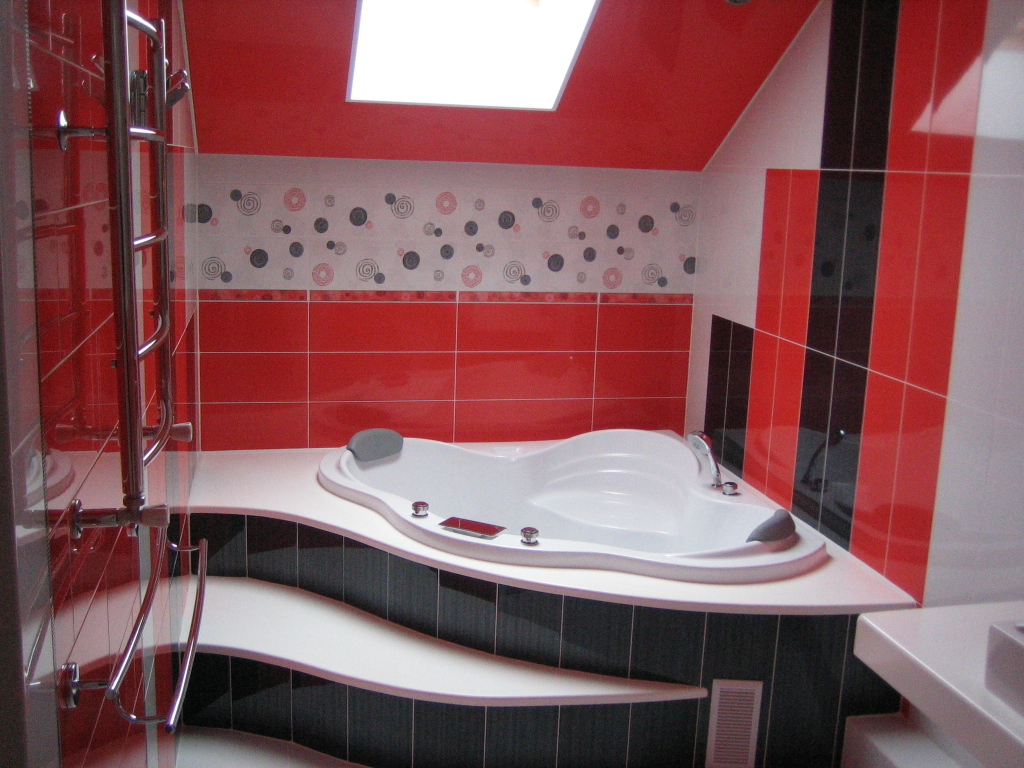

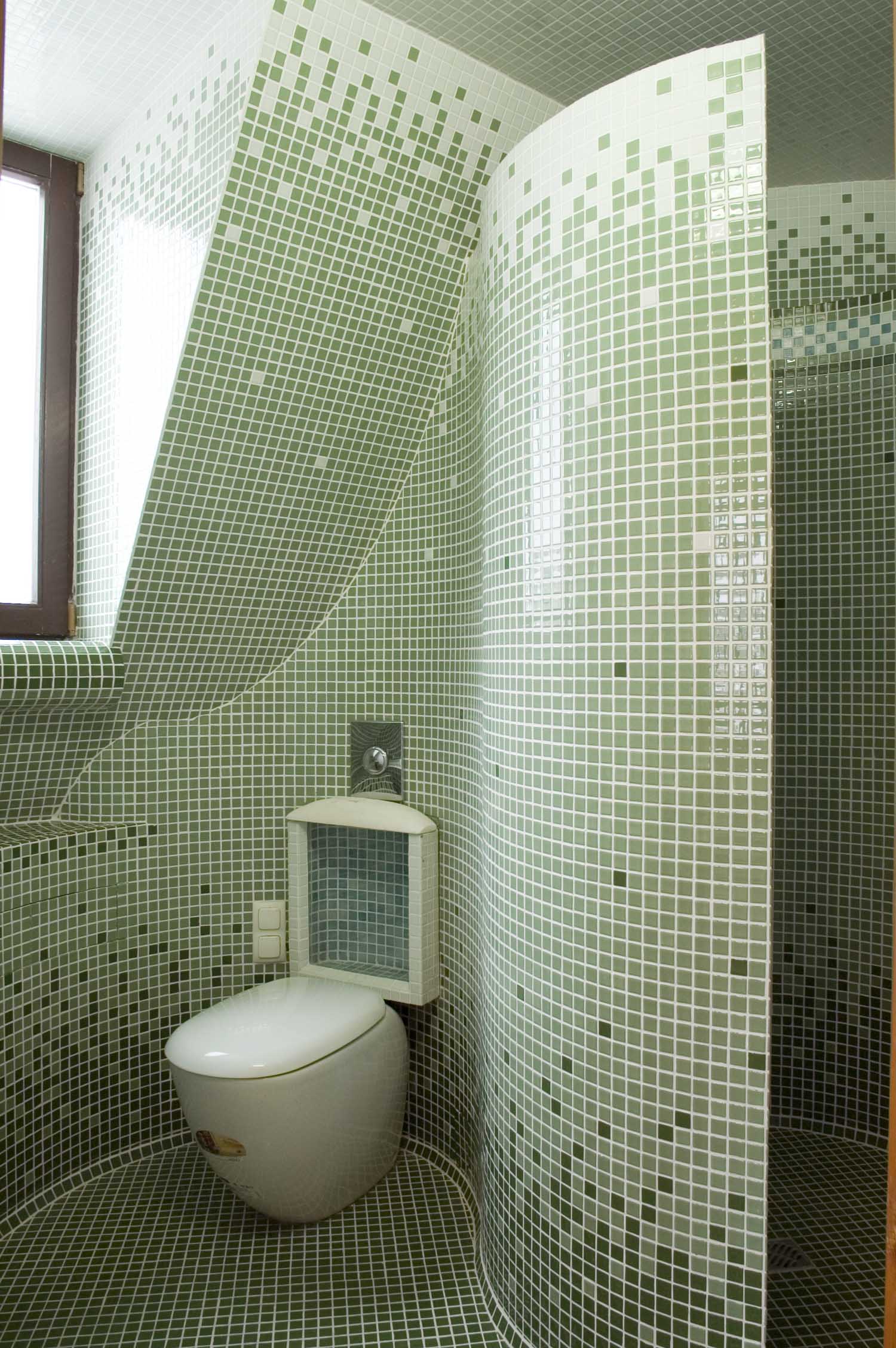

Очень нравится, когда в ванной вобще нет острых углов, а все линии плавные. Что-то типо этого, может еще кто-нить подскажет? И реально ли наши мастера бы такое сделали?:
[ATTACH]6157[/ATTACH]
[ATTACH]6158[/ATTACH]
И таки делают... есть такие.
например, я.
Такого плана формы мебели характерны для SPA зон, т.е. зон релаксации (очень часто - хамам, т.е. турецкая баня).
но в простой ванной тоже очень даже смотриться - багато и со вкусом.
Такую мебель делают из специальных строительных плит.
Основа - экструдированный пенополистирол с обеих сторон армированный стекловолоконной сеткой и специальным цементным составом. Такая плита продается полностью готовой к установке и облицовке плиткой или мозаикой. В зависимоси от толщины, её можно укладывать на пол или стены.
Пример.

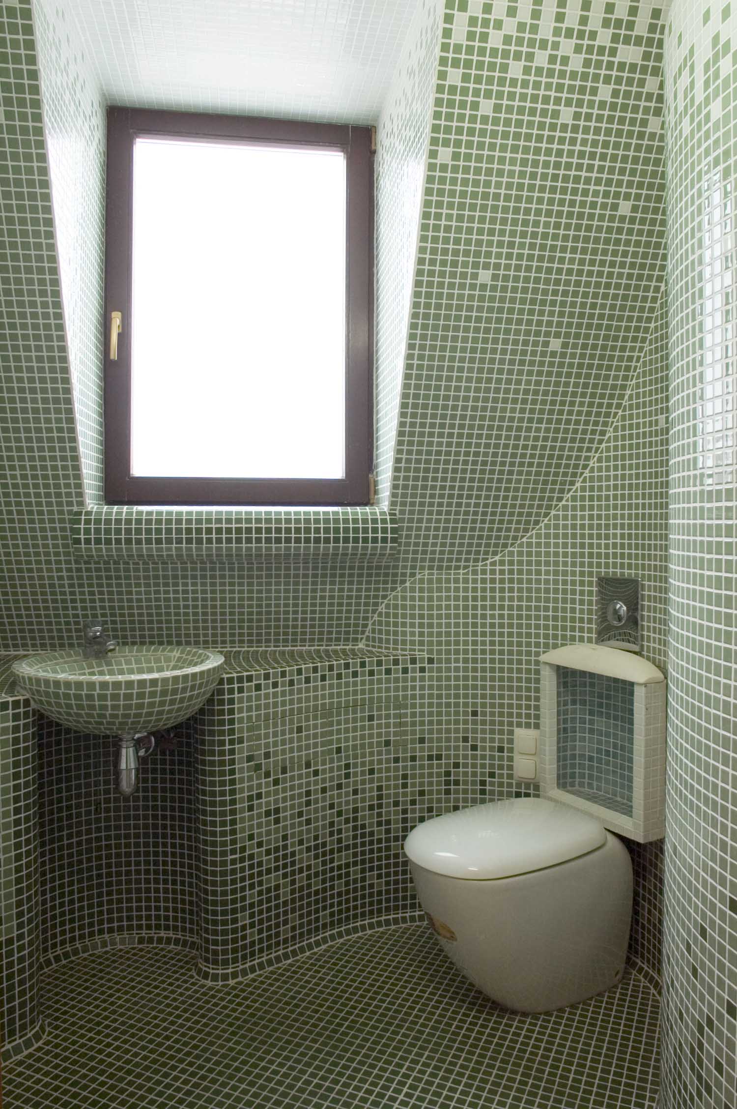

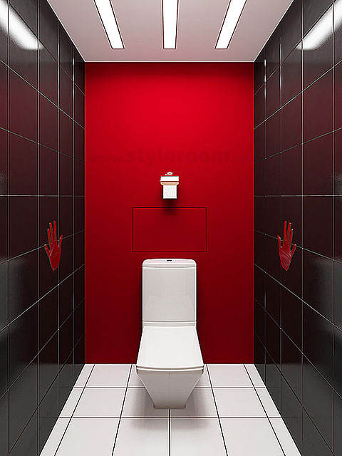

А что это за ритуальная ниша над унитазом?
Стесняюсь подумать. Чем управляют два выключателя рядом с горшком?
Рыбок запускаете и радуетесь жизни...(шутка).
а сколько стоит такая ванна -туфелька?
из какого материала сделана?
