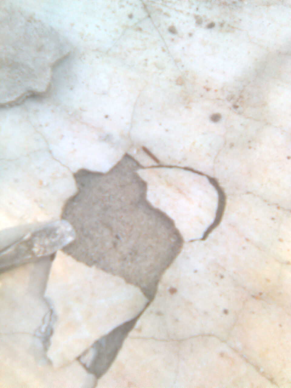

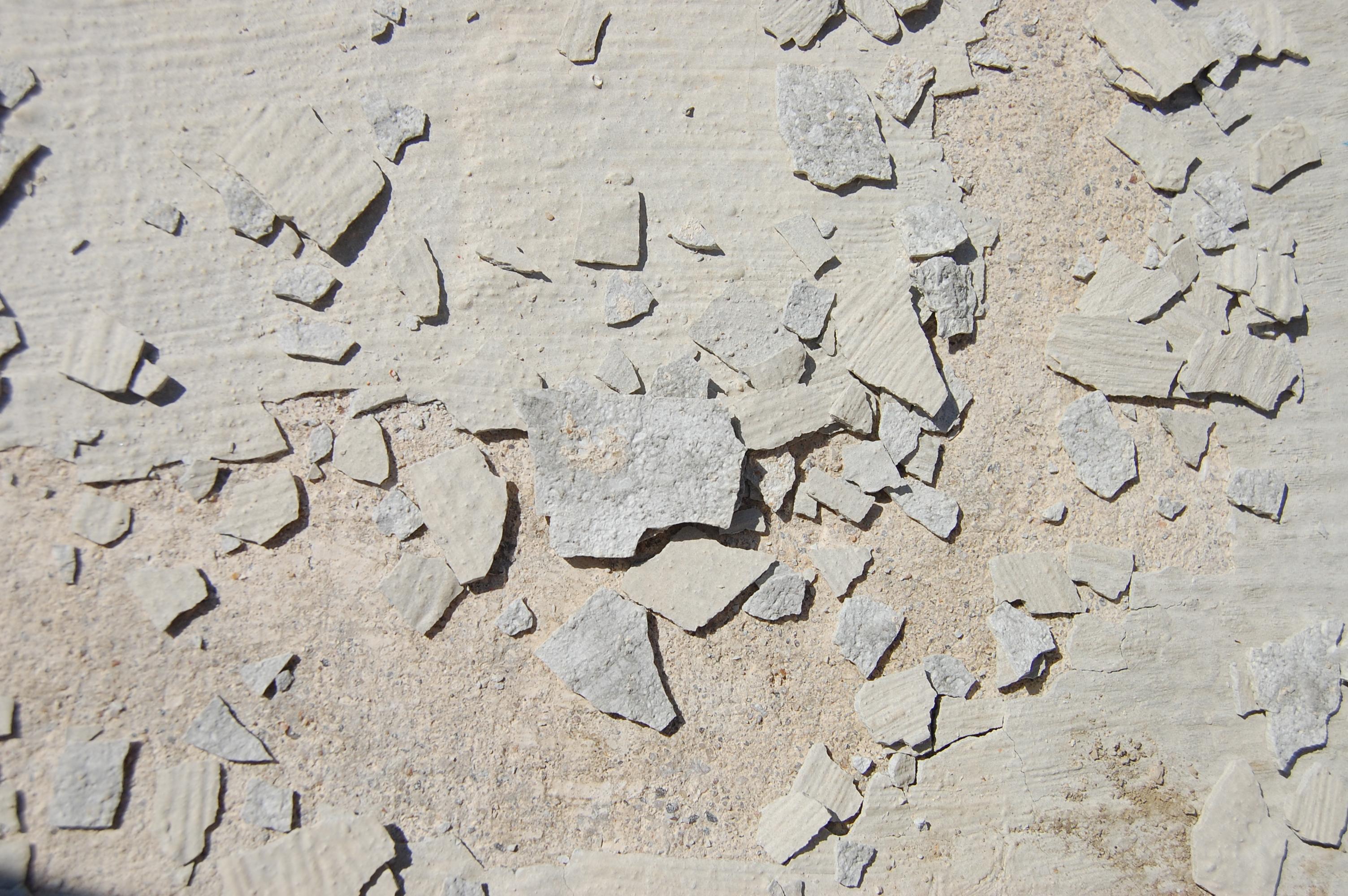

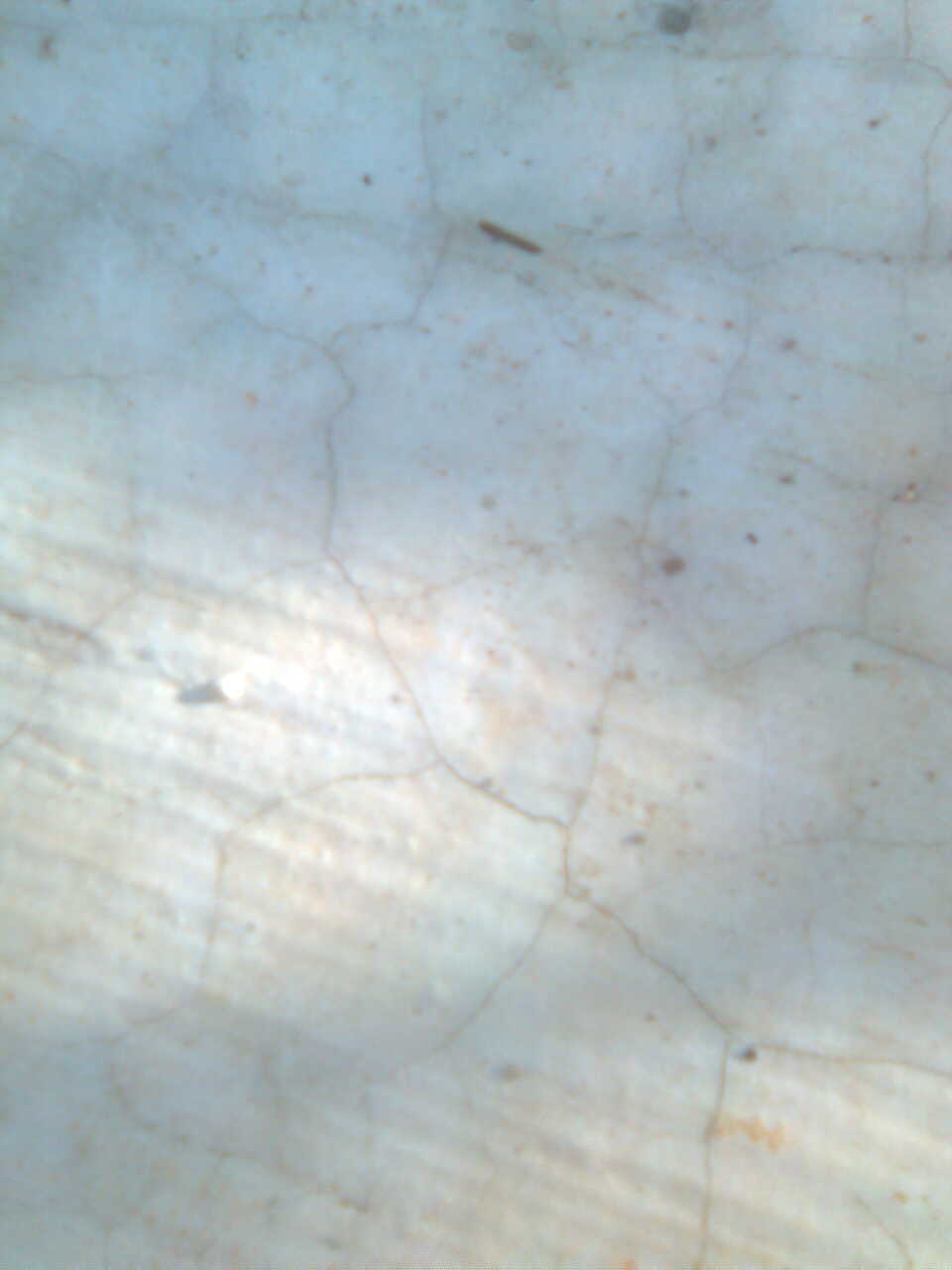

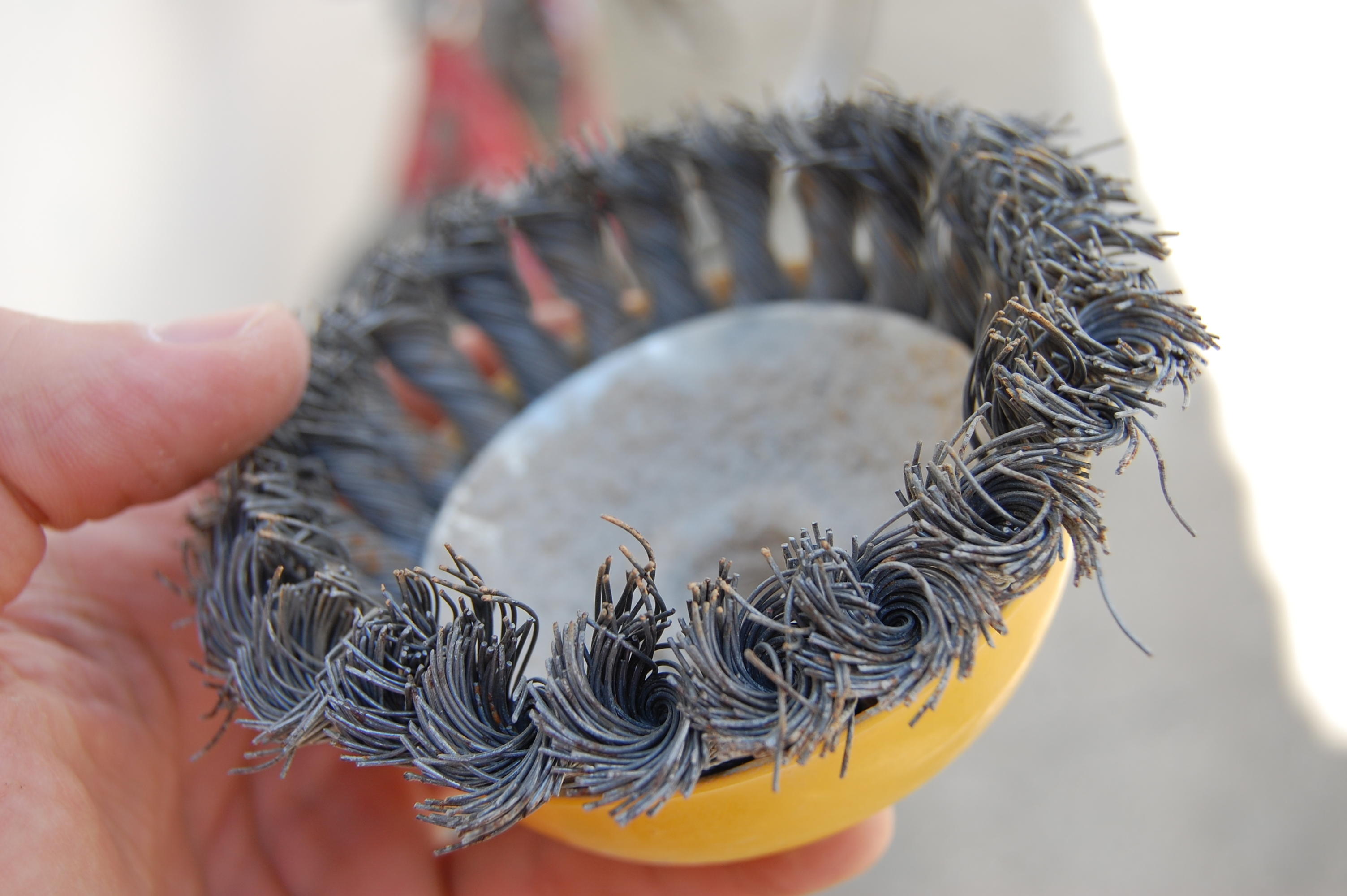

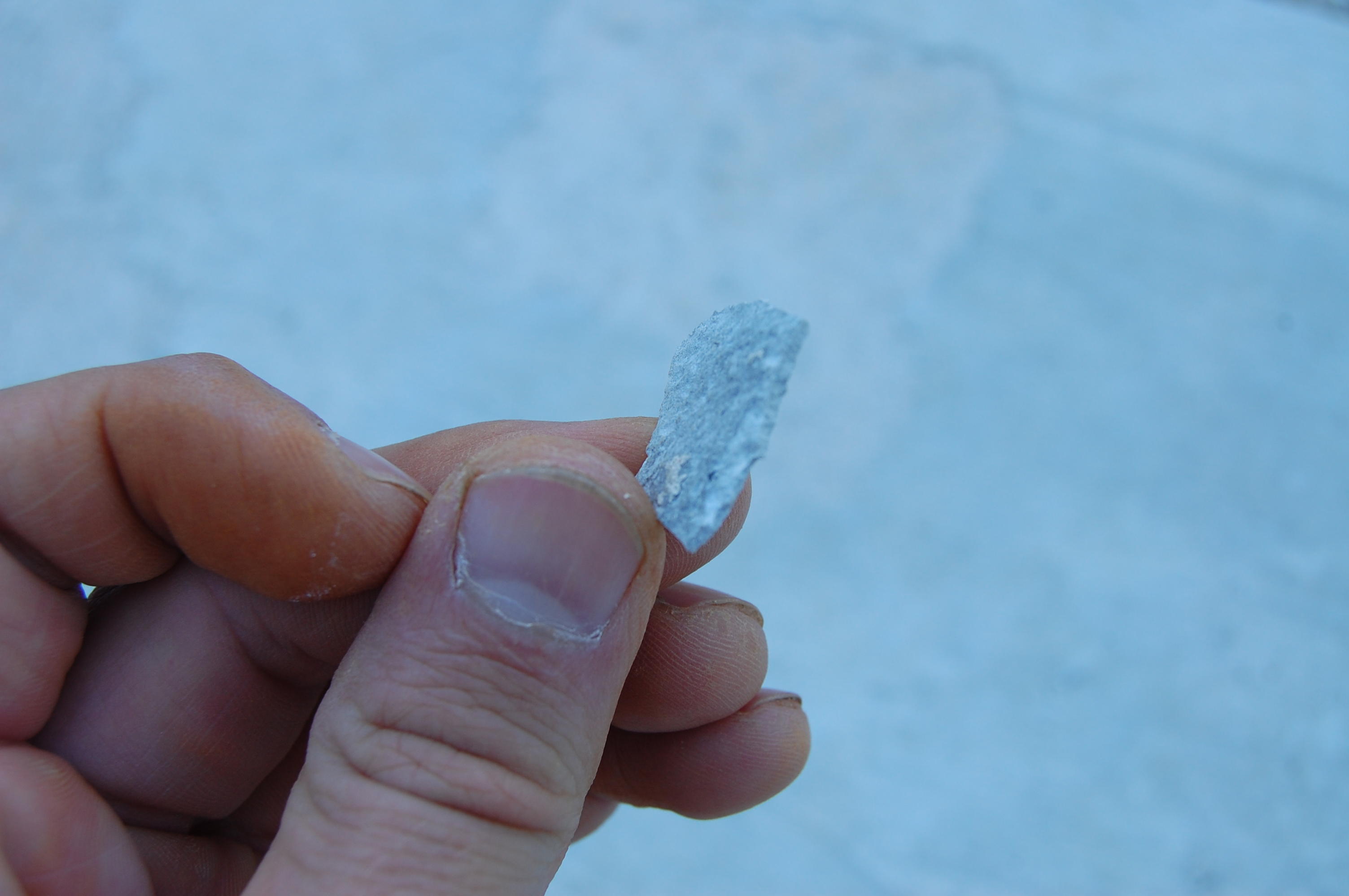

С момента нанесения гидроизоляции прошло около трех недель. Сегодня заметил, что во многих местах на поверхности пошла паутина трещин! слой легко сдирается отверткой аж до самого бетона, что делать в такой ситуации?!
Выглядит как слой, залитый по негрунтованной поверхности. Или много воды в составе. Но, скорее всего, налили воды до луж и начали заливать, не дождавшись, пока вода подсохнет.
Судя по фото 2 у Вас "слой" гидроизоляции откалывается кусочками толщиной около 3-4 мм. И если на этот кусок посмотреть с боку (в разрезе), то видно, что он состоит из 2 слоев : более светлого (тонкого) и более темного (потолще).
Я угадал?
Думаю, что да.
Если так, то причину я знаю.

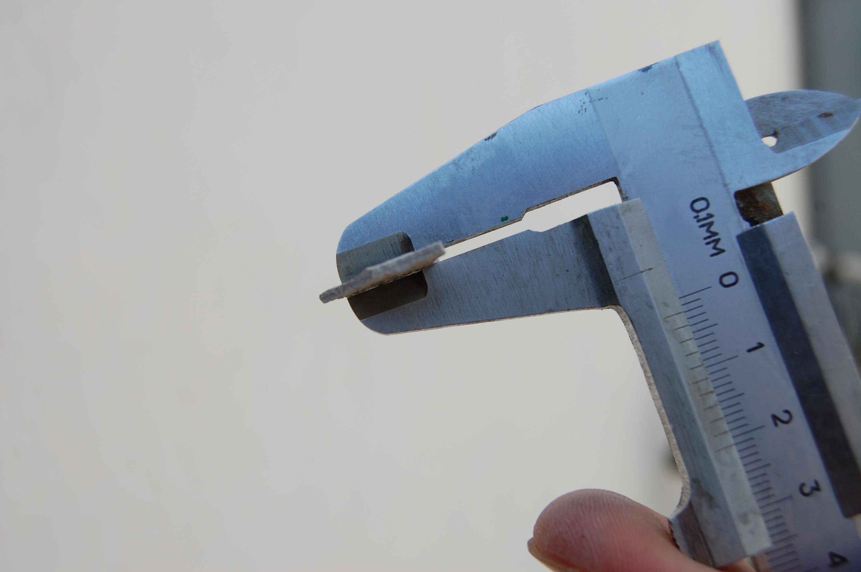

Луж не было, лишнюю влагу перед нанесением удалил кистью. Кусочки толщиной 2 мм (замерял штангенциркулем). По цвету не обращал внимания, но бетон под содраным слоем какого то другого цвета.
Так в чем же причина?
У Вас потрещал верхний слой бетона (молочко) вместе с нанесенным Аквамат-Пенетратом. Посмотите на фото 2. Там есть один перевернутый чусочек. Видно, что Аквамат Пенетат отошел со слоем бетона.
Причина : подготовка поверхности. Перед нанесением поверхность нужно было либо помыть "Керхером", либо пройтись мет.щеткой для снятия цементного молочка.
Так именно металлической щеткой с самой грубой щитиной я и прошелся! Как сказано в инструкции, чтобы придать шероховатый вид. Пыль сначала смел насухо, потом за несколько раз смыл водой поверхность во время смачивания.
Все делал по инструкции, в том числе и пропорцию воды.
Обдерите там, где потрескалось и перемажьте заново. И не парьтесь. А можете и ничего не делать. Это горизонтальная гидроизоляция, вертикальную нагрузку выдержит без вопросов. Капиллярный подсос отсечет: данный тип гидроизоляции предназначен именно для него, а не для выдерживания напорной воды. Ваши эксперименты были бесполезными.
И, главное, не ищите виноватых.

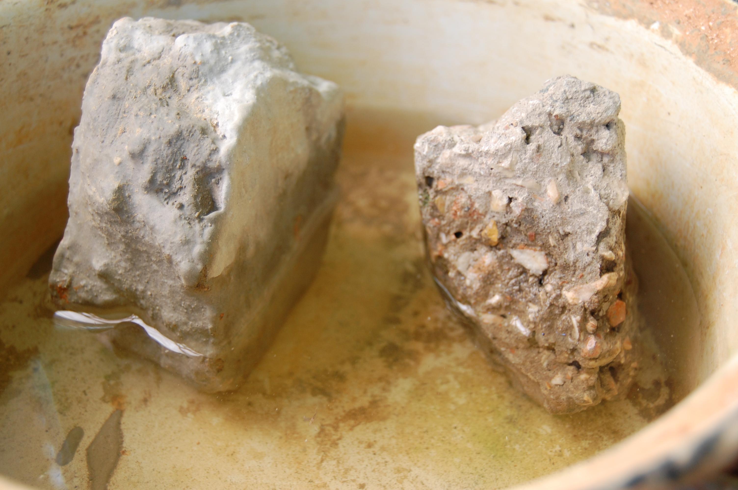

сегодня взял фотоаппарат, вот что получается:
- 087 щетка, которой зачищал бетон перед нанесением;
- 088 толщина слоя;
- 0116 обратная сторона, не там слоя бетона, только маленький кусочек (светлое возле пальца)

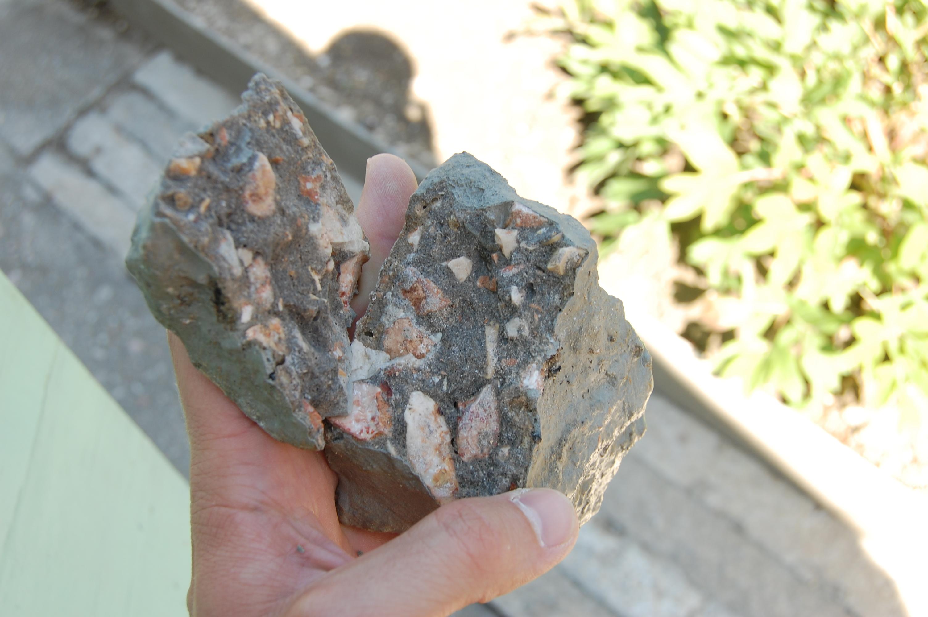

а вот эксперимент, который сегодня поставил. Вместе с изоляцией три недели назад намазал кусок бетона. Вчера вечером поставил в миску с водой, рядом положил кусок старого рыхлого необработанного бетона для сравнения:
на фото 1 то что сегодня, видно как влага поднялась до самого верха
на фото 2 - разбил помазанный кусок, видно, что бетон внутри мокрый
сами фотографии.
причем на этом куске слой гидроизоляции держался крепко, без трещин и вздутий.
Даже если на те участки фундамента, где нет трещин налить воду, она ведет себя как масло на сковородке - с шипением и пузырями начинает впитываться в поверхность.
А какой гидроизоляции может идти речь?
Мой вывод: мне продали некачественный товар!
