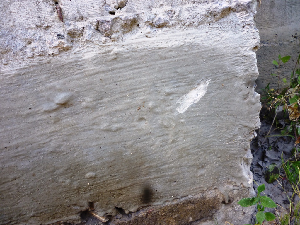

сами фотографии.
причем на этом куске слой гидроизоляции держался крепко, без трещин и вздутий.
Даже если на те участки фундамента, где нет трещин налить воду, она ведет себя как масло на сковородке - с шипением и пузырями начинает впитываться в поверхность.

1. По вашему эксперименту. Вы мочили кусок бетона 1 час. После этого нанесли на него слой гидроизоляции.
Дело в том, что у гидроизоляция на цементной основе паропроницаемая. очень паропроницаемая. Поэтому Ваш кусок бетона уже через день стал сухим. Вода испарилась, как это она любит делать. И больше нечему было вытягивать из Аквамат-Пенетрат активные агенты для насыщения ими Вашего куска бетона.
2. Трещины. Отслаивание.
Вы наверное много читали о том как забухтела (отошла от основания) стяжка и пошла трещинами. Причина - усадка. Причина усадки - перебор воды или перебор цемента или неправильный уход за стяжкой после её укладки (поддерживание стяжки во влажном состоянии).

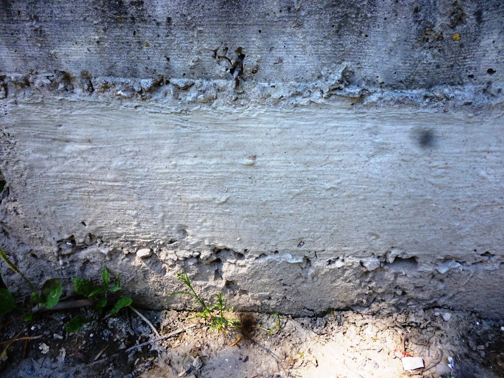

3. Слой материала.
Вы писали, что трещит в местах, где слой материала около 2 мм.
Изомат рекомендует наносить материал за 2 слоя по 0,75 кг на 1 м кв.
Плотность раствора АП = 2кг/1 л.
0,75 кг образуют на поверхности слой толщиной 0,38 мм.
Еще один слой - еще 0,38 мм. Получаем за 2 слоя около 1 мм толщины.
У Вас получился расход в 2 раза выше. Увеличив толщину слоя гидроизоляции Вы увеличили и усадочные напряжения в ней. И как следствие отрыв от основания и растрескивание.

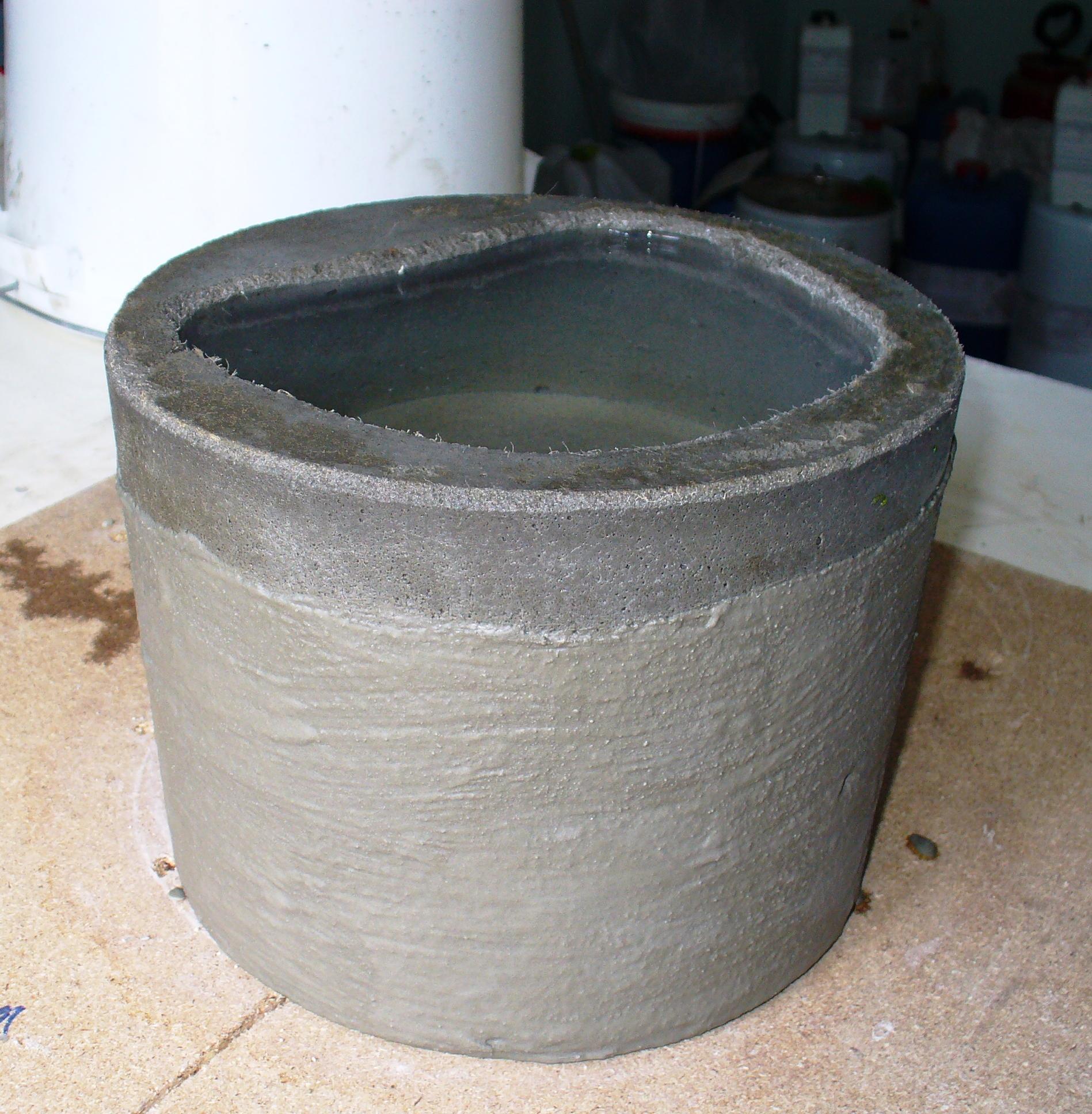

Так как Вы любите экспериментировать, то у меня к Вам просьба.
Сделайте из раствора (песок:цемент = 3:1) брусок размером где-то 100х200х50 (мм). На третий день после изготовления нанесите на него слой АП. И через день положите на слой АП слой любого раствора.
После этого положите этот брусок в воду так, чтобы он погрузился в воду на 2-3 см и понаблюдайте.
Это у Вас получится макет горизонтальной отсечки. Брусок в воде - фундамент, АП - гидроизоляция, раствор над АП - стена.
Если раствор над слоем АП через 7-14 дней будет сухим, то просьба напишите об этом здесь.

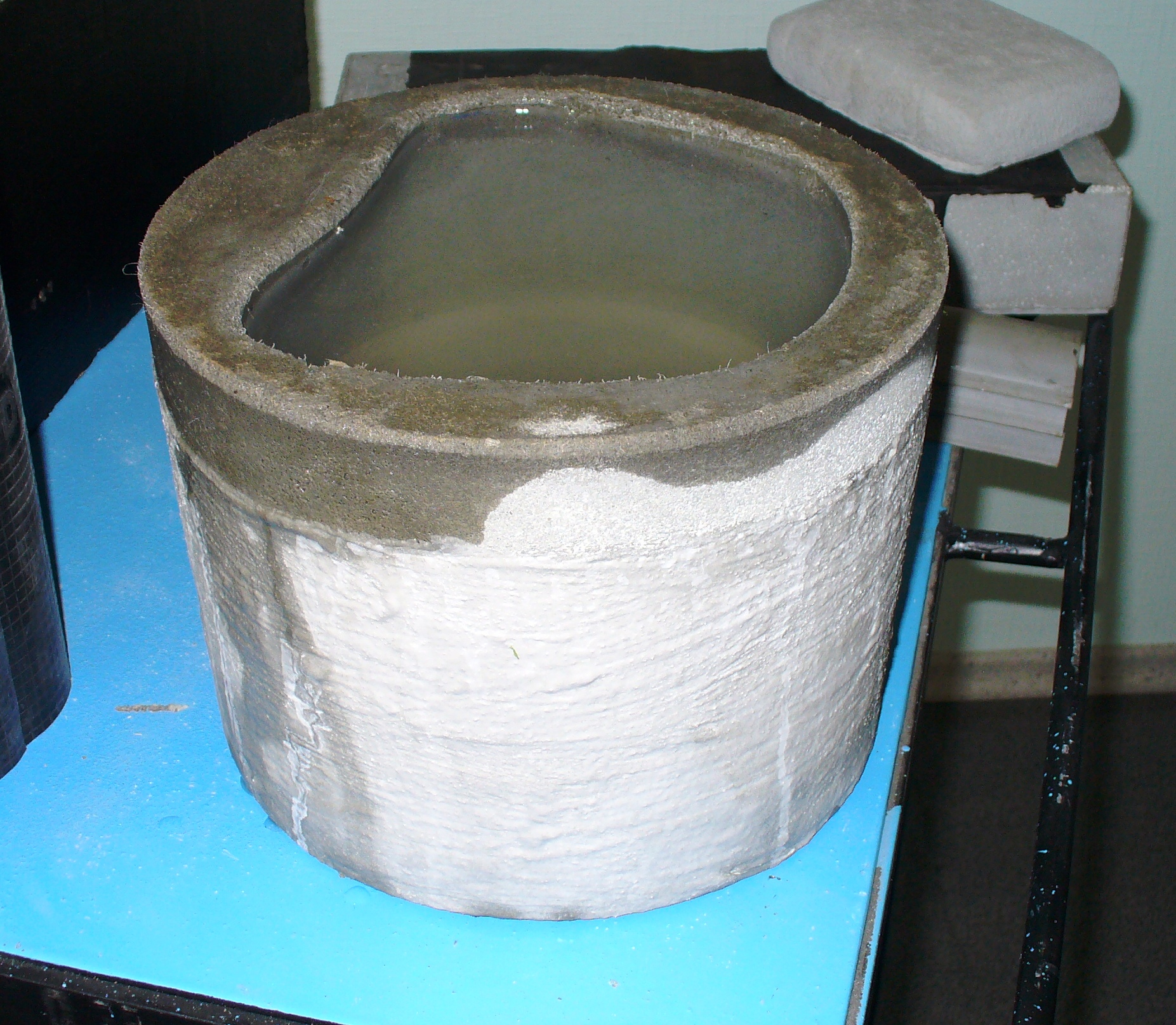

Фото 1 - АП нанесенный 15 мая.
Фото-2 - АП нанесенный 15 мая и смоченный 17 июня. После ударов молотком по гидроизоляции видно, что бетон под ней сухой.

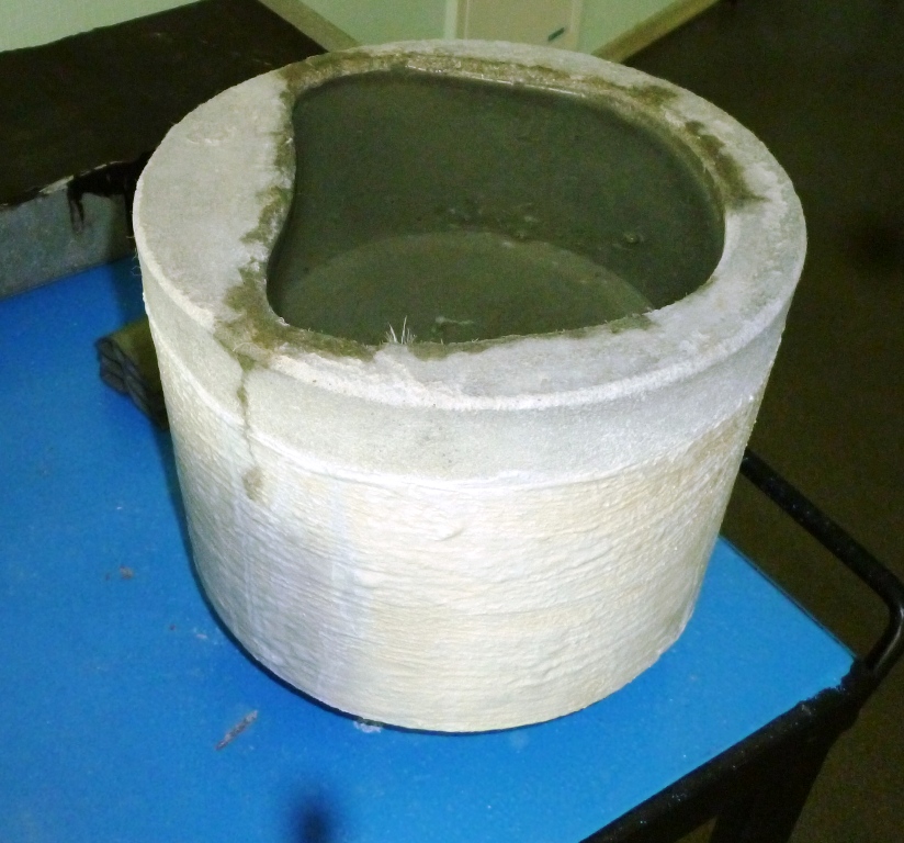

Фото-3. АП на бетонном горшке с водой день 1.
Фото-4. То же день 7.
Фото - 5 . То же день 16.
Ладно, давайте по порядку.
1. По моему эксперименту. В нем не было бы смысла, если бы для контрольного куска я бы не создал те же условия, что и для обработанного фундамента. Я не оставил его жариться на солнце.
Этот кусок обрабатывался и в последствии увлажнялся одновременно с фундаментом, даже находился под той же пленкой, т.е. для него были созданы влажные условия в течение 3-4 дней, как того требует Производитель.
2. По толщине слоя - не согласен с Вашими расчетами. 0,75 кг на 1 м кв за один слой - это расход сухого вещества, этот расход указывают производители, т.к. так легко считать сколько нужно мешков на обрабатываемую площадь, это мне также подтвердили при покупке Вашего товара. Его плотность 1,06 кг/л. Плотность 2 кг/л - это уже плотность готового раствора, там еще есть вода. Поэтому один слой - это где-то 0,75мм, два соответственно 1,6 мм - номинальная толщина. На упаковке Производитель пишет каждый слой не более 1 мм, т.е. два слоя не более 2 мм. Т. е. мой слой 2 мм не противоречит инструкции.
Я очень сомневаюсь, что нанося равномерно без пробелов раствор кистью, полученный в результате соблюдения требуемой пропорции, можно придерживаться слоя в 0,38 мм?! На Ваших фотографиях слой тоже около 2 мм.

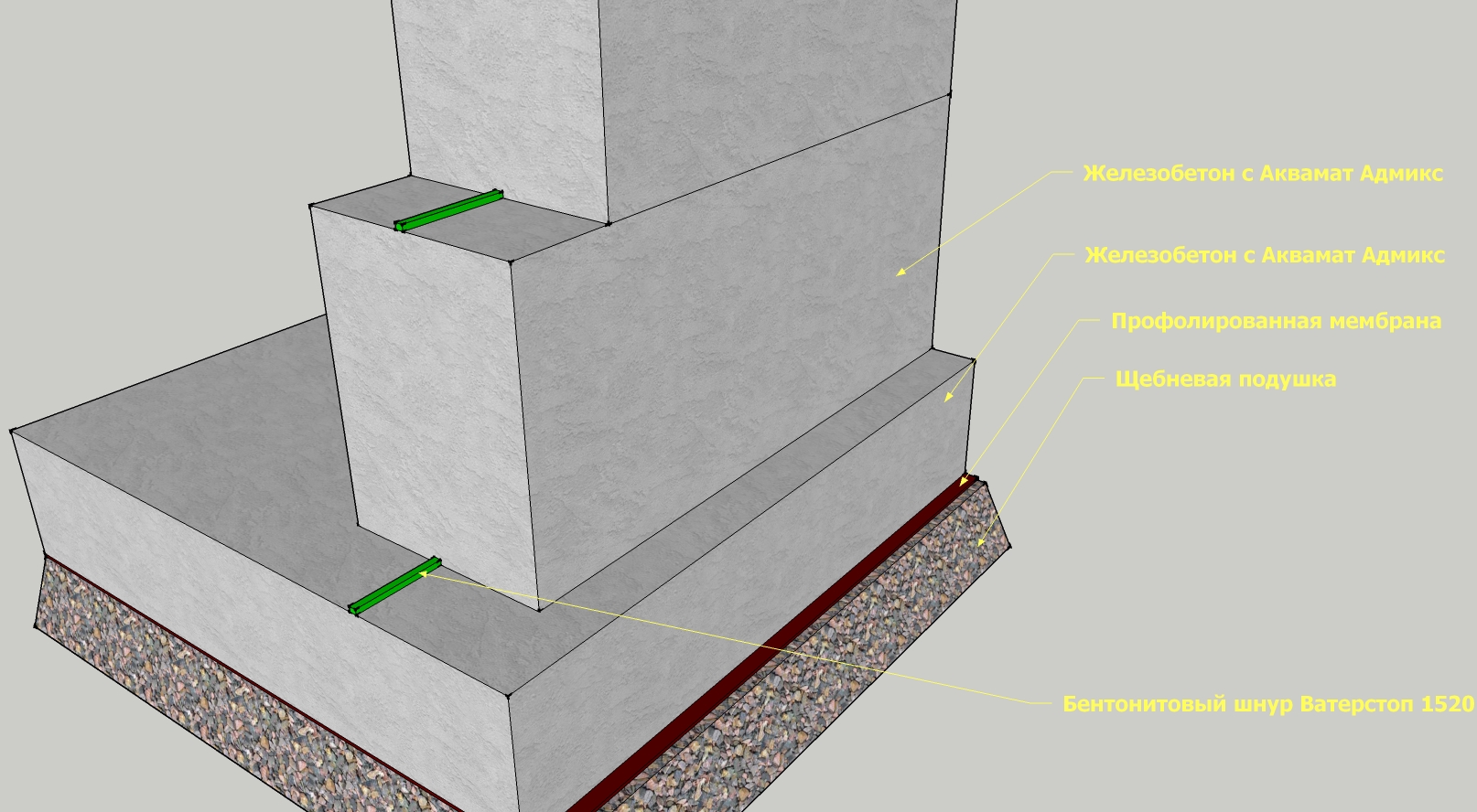

Давайте я Вам дам пару рисунков. Посмотрите.
Аквамат Адмикс www.ekco.ua/uploads/site_structure/pdf/0758/60.pdf
Ватерстоп 1520 www.ekco.ua/uploads/site_structure/pdf/0756/90.PDF

У меня монолитный фундамент. Никак не могу понять, как делать холодный шов: плоский, говорят, нельзя. А как сделать его ступенькой, если везде торчит арматура? Высота ОСВ плит 1,2м. Какая же должна быть ступенька, с учетом всего периметра 12,5х9.5 метра?--
Спасибо большое. Думаю, что закажу у Вас. Может не в тему, но я никак не могу понять о холодных швах.
Ставится сетка из арматуры так, чтоб бетон сквозь нее не сильно протекал. Где-то 50х50мм. Если заливка бетона продолжилось в течении суток - такой шов считается монолитным.
Спасибо за ответ. Приму к сведению. Однако, дело здесь в другом. Высота монолитной стены фундамента 3100 мм., толщина стены 470 мм. За один раз ее вылить не получится, т.к. высота опалубки (OSB плита) всего 1200 мм. Т.е. однозначно будет холодный шов. Нигде на форуме я не увидел вопросов и ответов на то, как поступать в таком случае, когда не получается за один раз вылить всю высоту:
1. Выливать на все 1,2 м, оставлять такую горизонтальную промежутку и потом, через 5-7 дней снимать опалубку, поднимать на следующие 1,2 м минус крепление к уже имеющемуся фундаменту и так далее, горизонтами до 3 100 мм;
2. Выливать не все 1,2, а оставлять "ступеньки".
Так вот, не понятно, какой высоты ступеньки должны быть? Какой длины? С таким-то периметром? Вот в чем вопрос...
Где-то слышал, что поверхность холодного шва не должна быть гладкой, а нужно, чтобы был виден щебень. Т.е. поверхность должна быть шероховатой со щебеночной энтропией.

При литье стен абсолютно штатно делать горизонтальные холодные швы.
Но не наклонные.
Но не наклонные.
УХ! Спасибо! Отлегло! Теперь - все на своих местах! Значит, перед отливкой стены, укладываю на фундаментную плиту бентонитовый шнур (его укладывать на расстоянии 8 см от наружного края стены?), выливаю первый горизонт, 5-7 дней, снимаем опалубку, бентонитовый шнур, ставим второй слой и - до победы. У меня предусмотрены кирпичные перестенки, потом, делаем армопояс, чтобы соединить кирпич и фундамент. Вопрос: между армопоясом и собственно фундаментом нужен бентонитовый шнур? Высота +850 мм над уровнем земли? Или не нужно заморачиваться? Поставить защиту от подсоса капиллярной влаги на армопояс и гнать кладку? По бентонитовому шнуру. Там на картинке нарисован рулончик и стоит цена. А какой длины рулончик? И это цена за рулон?
Ага. Не менее 8-ми.
Шнур работает только против напорной воды. Выше уровня грунта такая в природе отсутствует. ;)
Даже не думать.
Ага.
