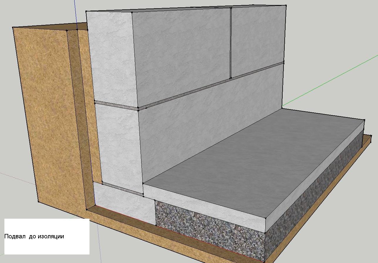

Propeller, Посоветуйте пожалуйста. Фундамент дома из ФБС 500 размер 10м х10м. Во время сильных дождей и таяния снега швы нижних двух рядов блоков дают течь. Пробовал обмазочный Гидрозит - результат ноль. Внешнюю гидроизоляцию уже не исправишь. Что можно сделать изнутри , дабы забить об этой проблеме. Спасибо.

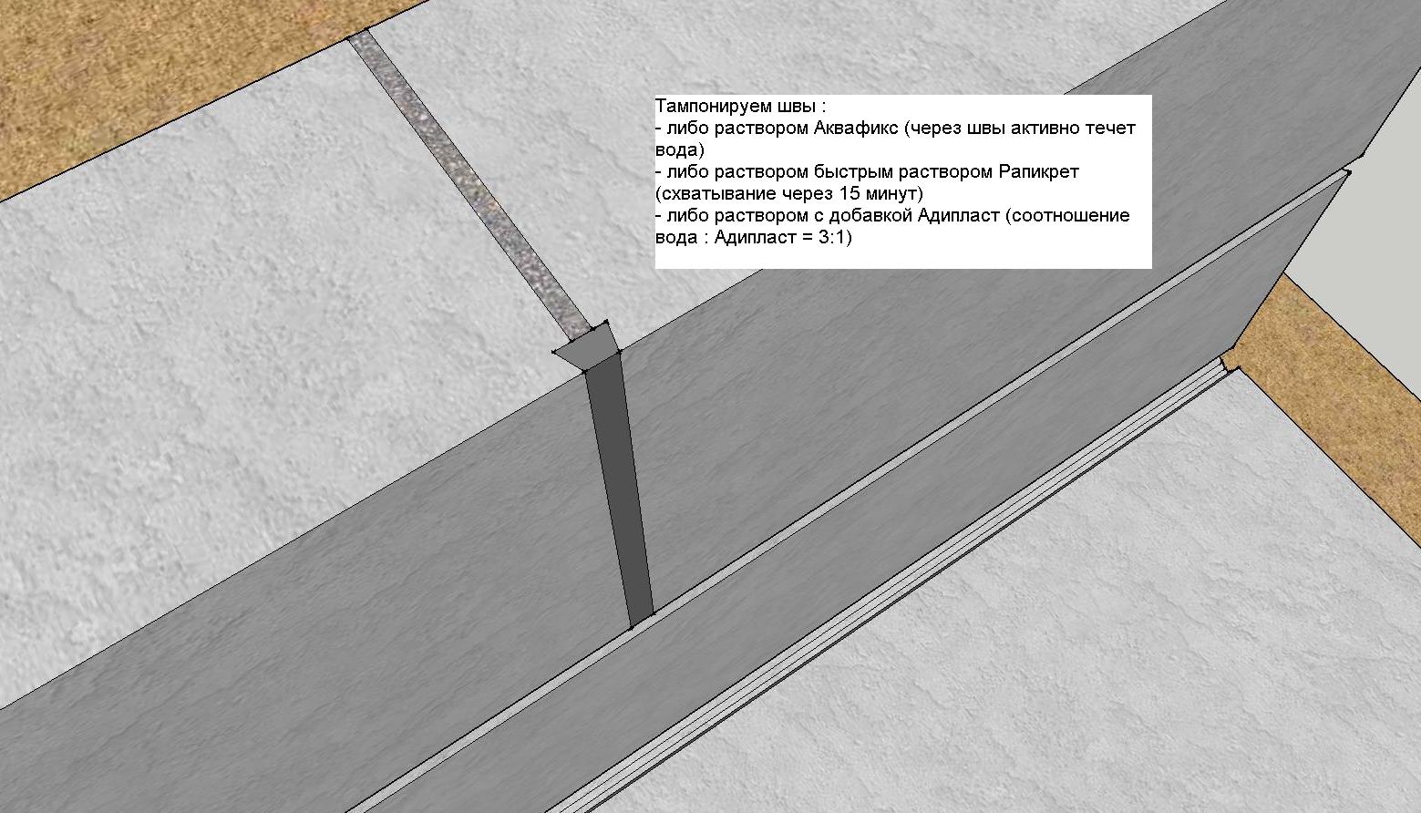

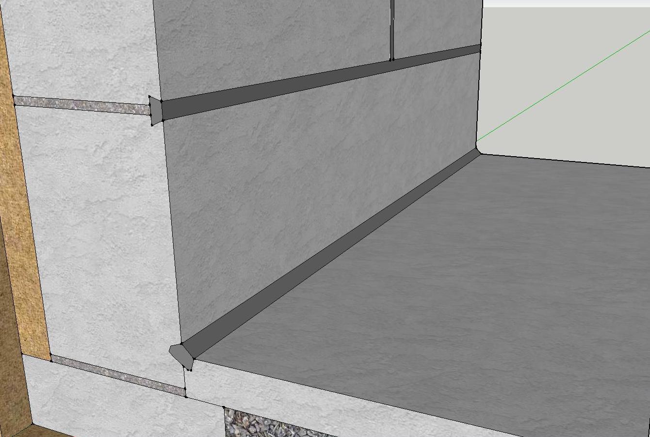

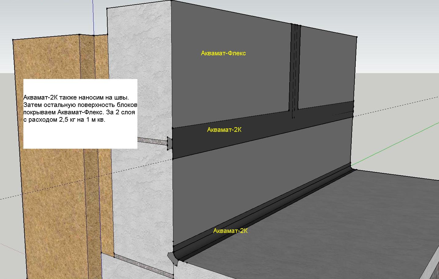

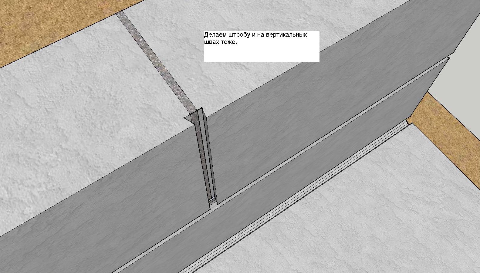

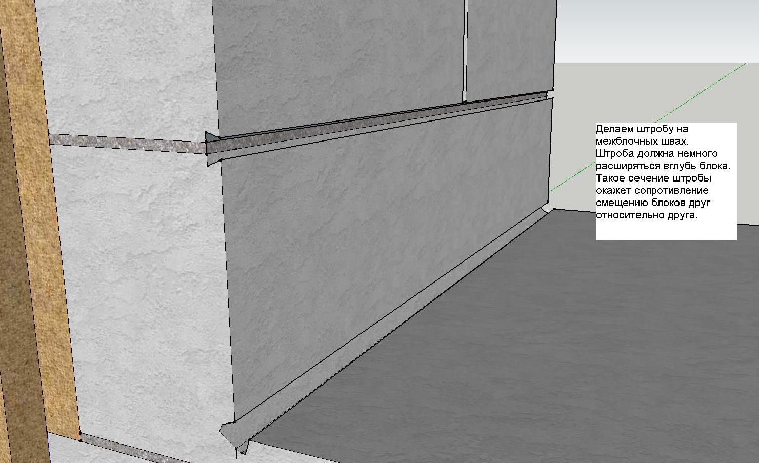

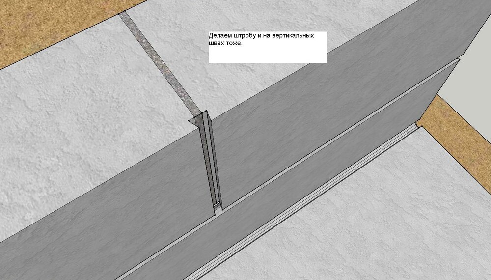

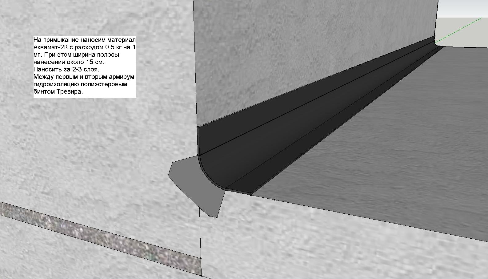

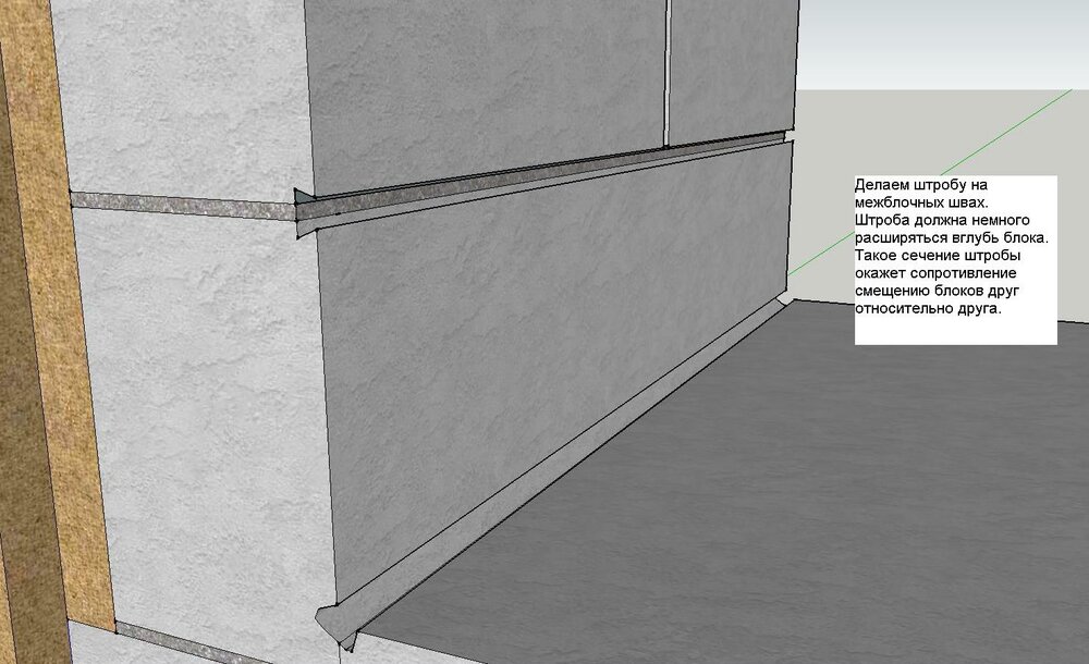

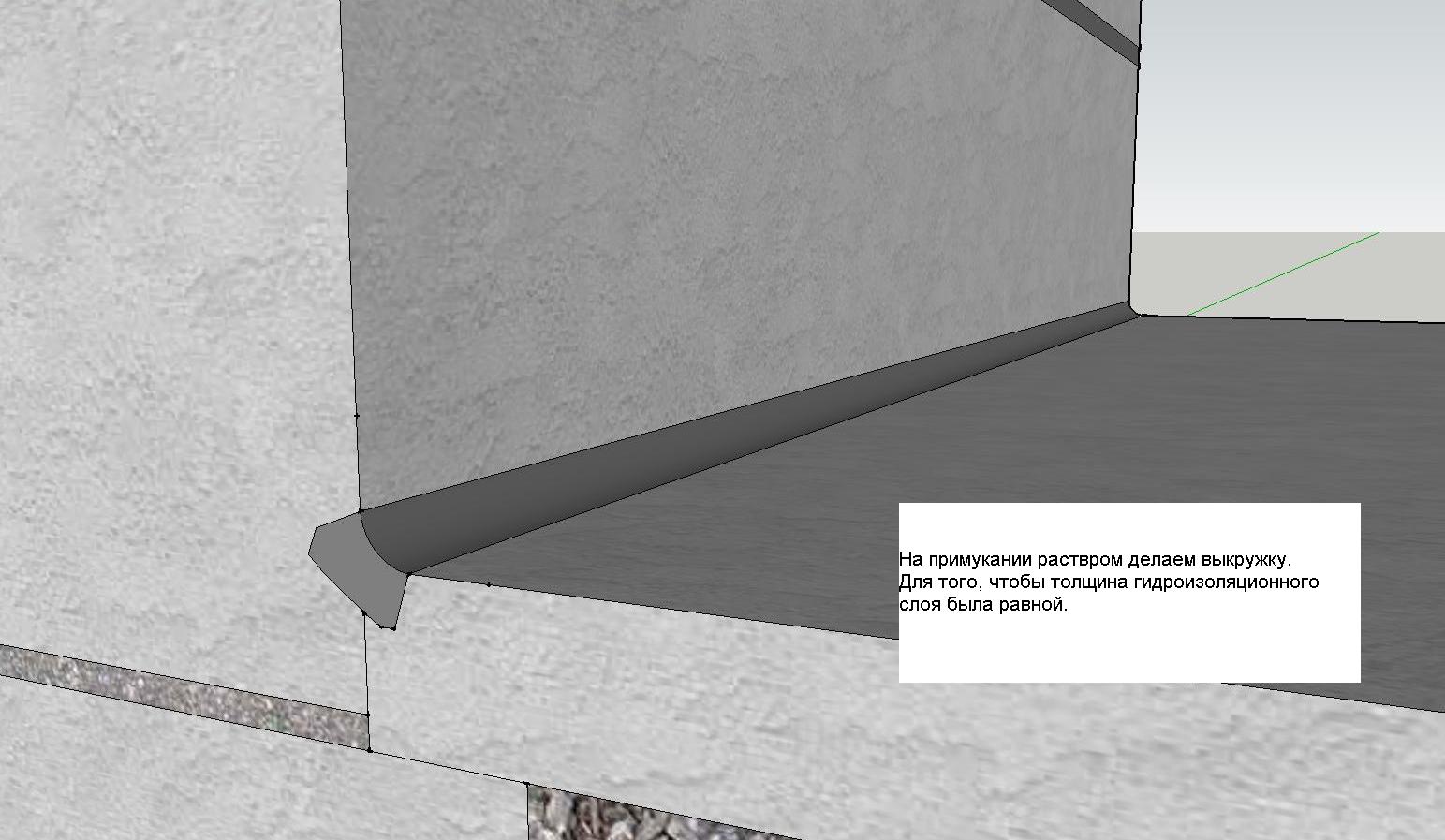

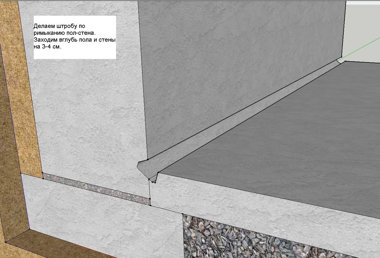

Для начала посмотрите рисунки.
Давал когда-то кому-то на форуме. У вас может быть немного другой конструктив внизу (пол-стена).
Смотрите, спрашивайте.
Вместо Аквамат-Флекс, можно применить Аквамат-Пенетрат, если "проникающая"идея Вам ближе.
Спасибо огромное. У меня шов между первым блоком и подушкой не течет, текут горизонтальные и вертикальные между первым-вторым, вторым-третьим. Я так понимаю мне нужно расшить проблемные швы, заделать их (ссылка устарела)
Все верно? А существует какаято гарантия этого мероприятия? Может быть гарантия при проделывании этих манипуляций вашими представителями? Если можно варианты и цены в личку ( стоимость 1мп. шва с и без работы). Спасибо .
1. Аквафикс - это когда вода льется из шва. В остальных случаях можно без него.
2. Сколько лет Вашему дому?
4 года. Во время сильных дождей и таяния снега , вода действительно в некоторых местах льется. Или я не правильно понял? Если проводить роботы когда вода не льется , то можно и не Аквафиксом? Так?
