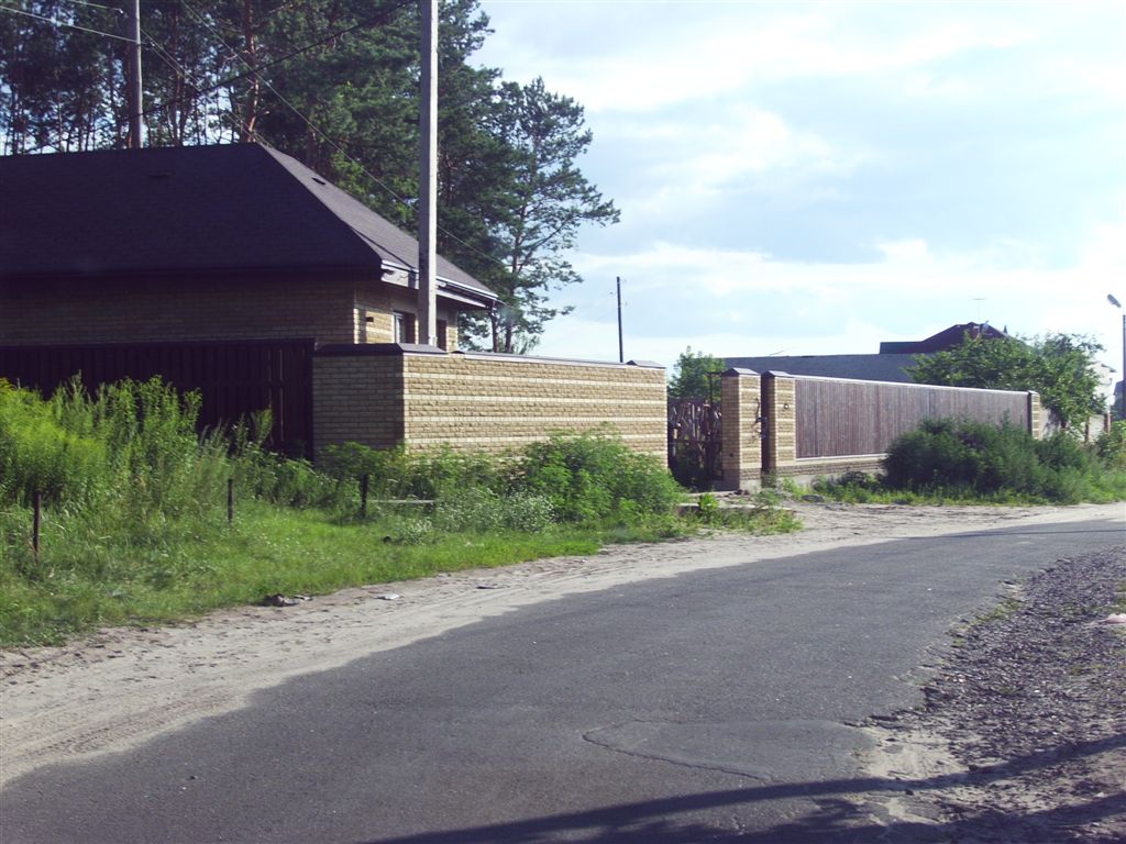

еще такой вчера видела
А я его года 2 назад ещё видел. Кажется ул. Боровая или Терешковой. Не гармонирует этот заборчик на фоне домика. За таким заборчиком должен жить Кощей Бессмертный в строении, типа замка сатанистов, а там какой-то терем-теремок стоит. :D
Shock оо, привет. сколько лет, сколько зим.:beer:
Да, заборчик еще тот. И перелезть через него - раз плюнуть.

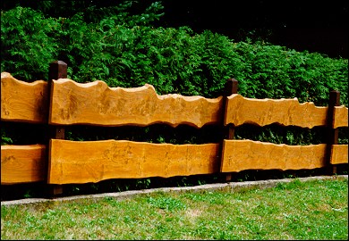

А вот вам мой первій опіт в строительстве:
воплотите плиз что нибудь в реальность, очень хочется верить, что ковка не предел мечтаний...
А что тут воплощать? С деревом работать одно удовольствие. Заборы весьма элементарные. Главное желания. А фоток заборов можно найти и в Гугле.

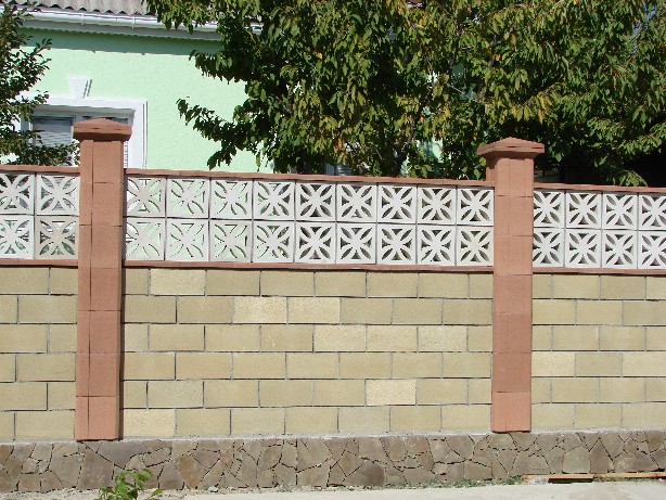

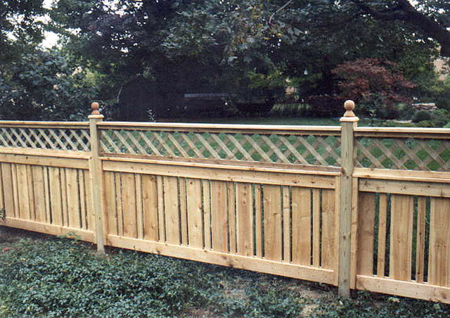

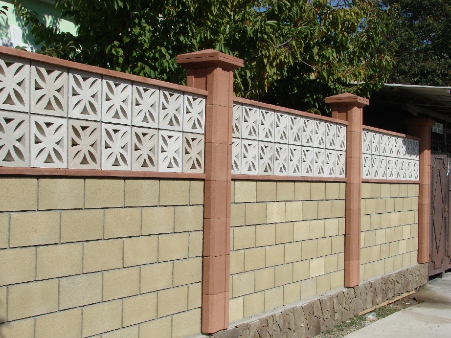

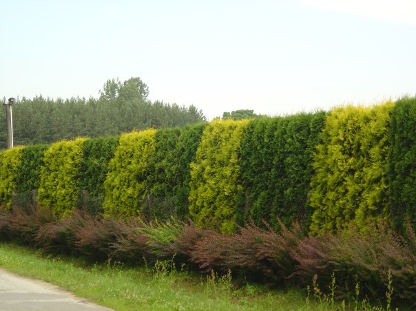

В Пуще - Водице увидел такой забор, как вариант неплохо смотрится. Это фасад, внутри по периметру столбики металлические, хозяин говорит что стоит уже 5 лет.
У меня такой, он хорошо смотрится и не дорогой. Стоит 4 года
  • 3 тижні потому...
я обычно не советую больше двух цветов в один забор, но белый он и в Африке белый.....:)

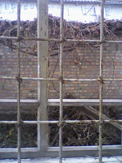

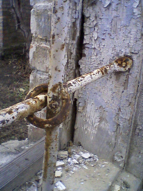

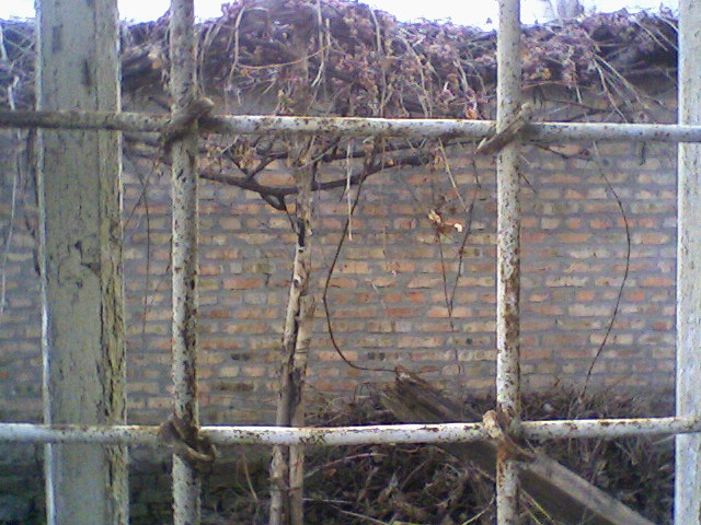

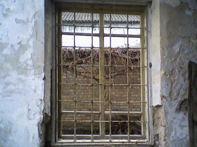

Есть с разборки такие четыре решетки. Размер 1,13 м. - ширина , 1 ,7 м. - высота решетки.
Толщина прута 1,1 см. Размер вичка-квадратика стремится к 21 на 21 см.
Хочу использовать под ворота , калитку или забор.
Естественно , внеся декоративные элементы ковки.
Свежие мысли есть? Как это все окультурить?
Кстати, решетки интересны своей историей - видели Ленина , неп и коллективизацию, так же - рожи фрицев из гестапо , многочисленные заседания партийных и комсомольских ячеек и прочее ...прочее.
Сделаю калитку или ворота , приглашу батюшку , пускай походит , освятит - на всякий случай.icon10.gif

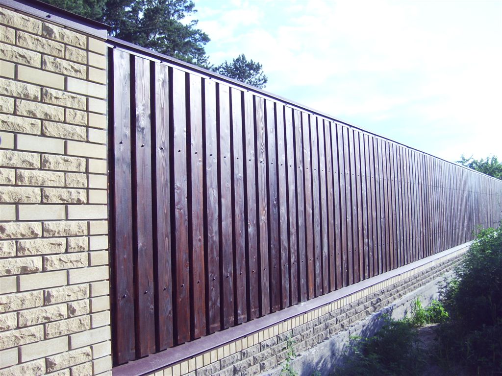

Вот, еще , такой вопрос - Какой по ширине размер ворот удобно-оптимальный ?
...Вот, еще , такой вопрос - Какой по ширине размер ворот удобно-оптимальный ?
Даже для легковой машины, если заезд не под 90 град и улица не уже 6 метров, ИМХО, менее 3,50 делать неразумно. В 4,50 уже заедет грузовик, не очень длинный, типа ЗИЛа, опять же ИМХО, оптимум - 3,5-4,0 м.
Кстати, и рейка стандартная для откатных ворот идет 6 метров - 4 метра на проем (+/- по 10-15 см с каждой стороны на перекрытие) и 2 метра хвост.
Понятно.

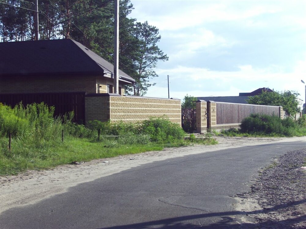

А пролет забора оптимальный ?
Тоже однозначно ответить нельзя.

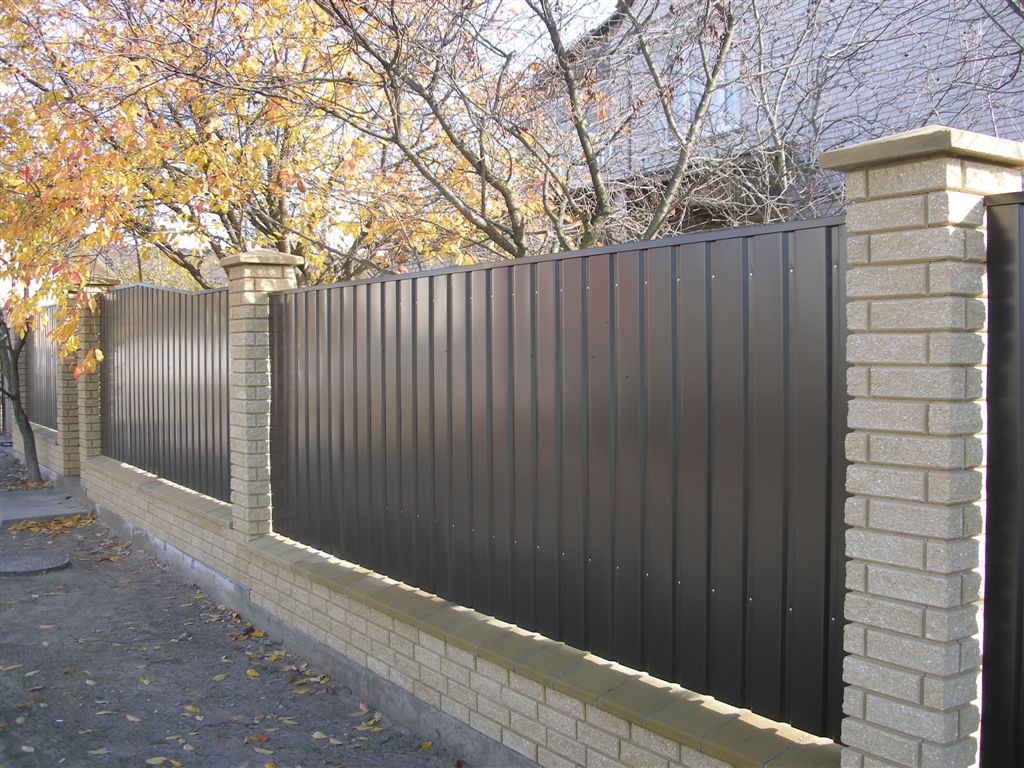

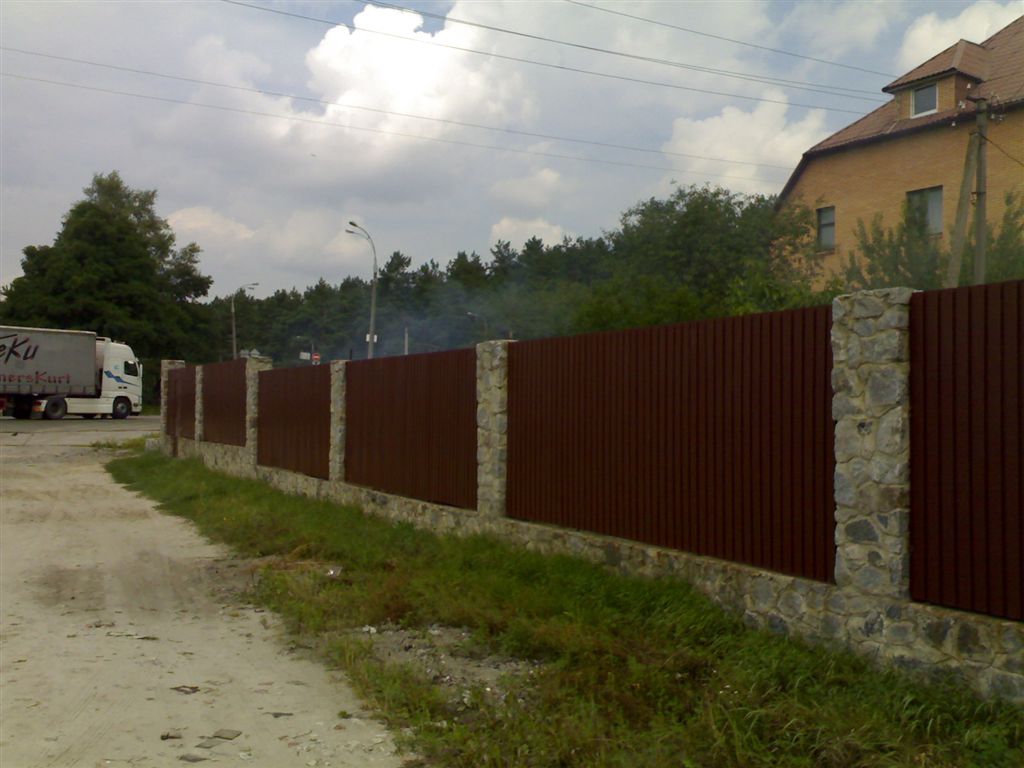

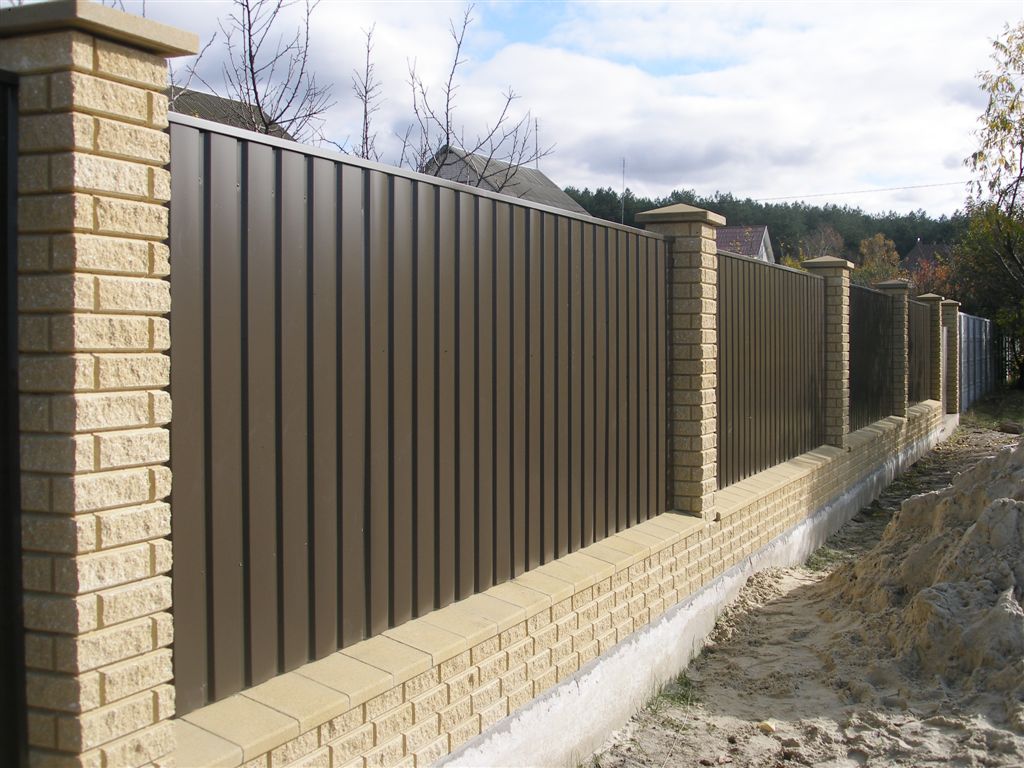

Обычно делают 2,5 м (+/-) - имеет смысл слегка подвигать в ту или иную сторону, чтобы было кратно напр. ширине профлиста.

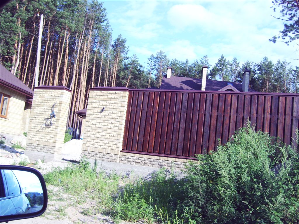

Но, тут, ИМХО, еще и длина забора имеет значение - я напр. делал 4,5 м - под 4 листа профнастила, считаю, что если бы пролеты делал меньше на длине почти в 30 метров был бы "частокол" из столбиков.

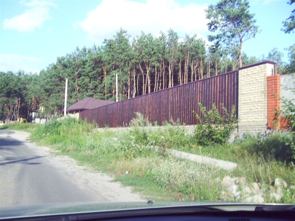

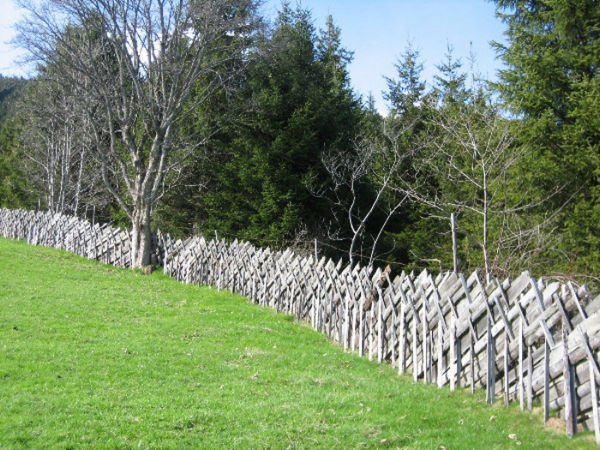

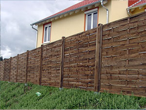

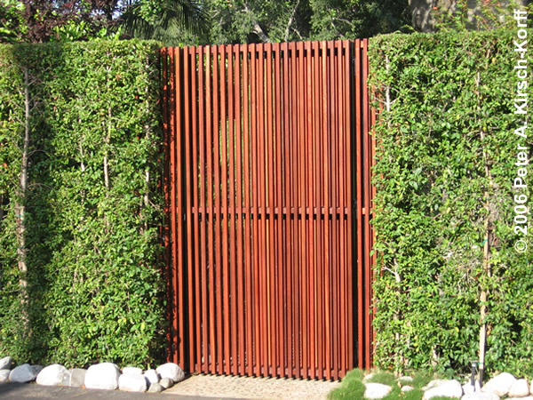

На 2-х первых фотках - вообще один сплошной пролет 17 метров, а смотрится в жизни шикарно, следующих 2 - мой, последняя - откуда брал для своего пропорции.
Но - это ИМХО, у каждого свои представления о красоте ;)
Там дерево?
