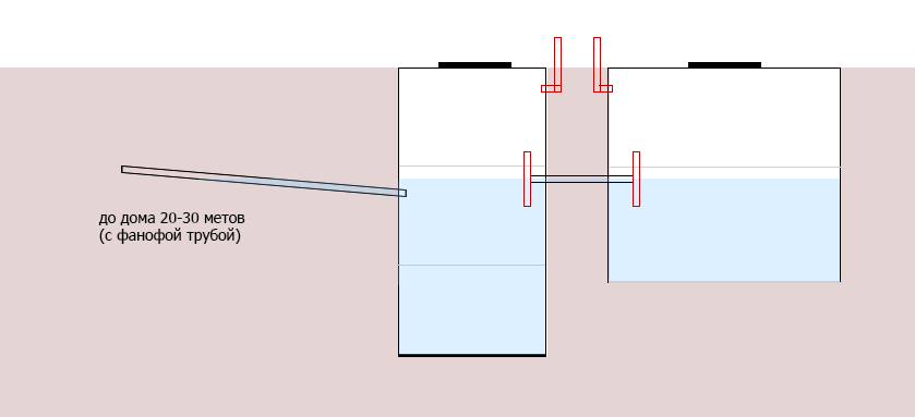

лабораторную работу с сообщающимися сосудами делали?
не помню, но нижний "вход" никак не помешает работать этому правилу!!!
Эта конструкция никак не будет работать. Даже вода из дома будет с трудом сливаться. А потом все остановится. Все наклоны и уровни должны быть выдержаны в пределах допуска.
если труба из дома идет под наклоном, вода спокойно "путешествует" или вы о каких то других уровнях говорите?
но смсл понятен
спасибо. буду переделывать...
кстати, правильно ли понимаю что полезная площадь как раз под этими трубами а все остальное "переплата"
и есть ли нюанс с переливной трубой? (наклон, длинна и тд?
В таком варианте у вас входная труба из дома будет заиливаться и в конце концов забьется нечистотами. Посмотрите профильные темы - там хорошо описано всё.:beer:
ПС. тем более какашки :D(прошу прощения) не тонут, и будут скапливаться в трубе.
Уклон трубы 2см на метр, не больше и не меньше. Посмотрите чертежи септиков внимательно. Я их выкладывал и Игорю. У Вас больше чем все неправильно.www.stroimdom.com.ua/forum/showpost.php?p=2429341&postcount=3045
а ничего что перелив выше "влива"?:)
Так я и задавал этот вопрос чуть выше, ибо не был уверен, что на картинке с уровнями все правильно :)
Должно быть наоборот ;)

Прошу прощения у ТС, но хотелось бы уточнить у valeriy123 один момент. Зачем на входной в септик трубе тройник?
что бы то что "плавает сверху" не перетекало во вторую камеру, где по идее должна быть уже водичка

то что меньше я понимаю почему могут быть проблемы, а вот если больше? помоему проблем быть не должно...
Жыровая пленка прекрасно забивает вводящую трубу. Септик не нужно взбалтывать. Эти задачи решает тройник с удлинителем 300 мм.

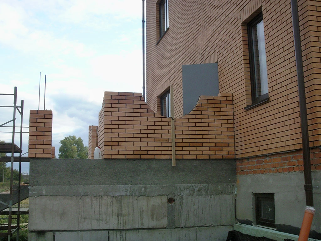

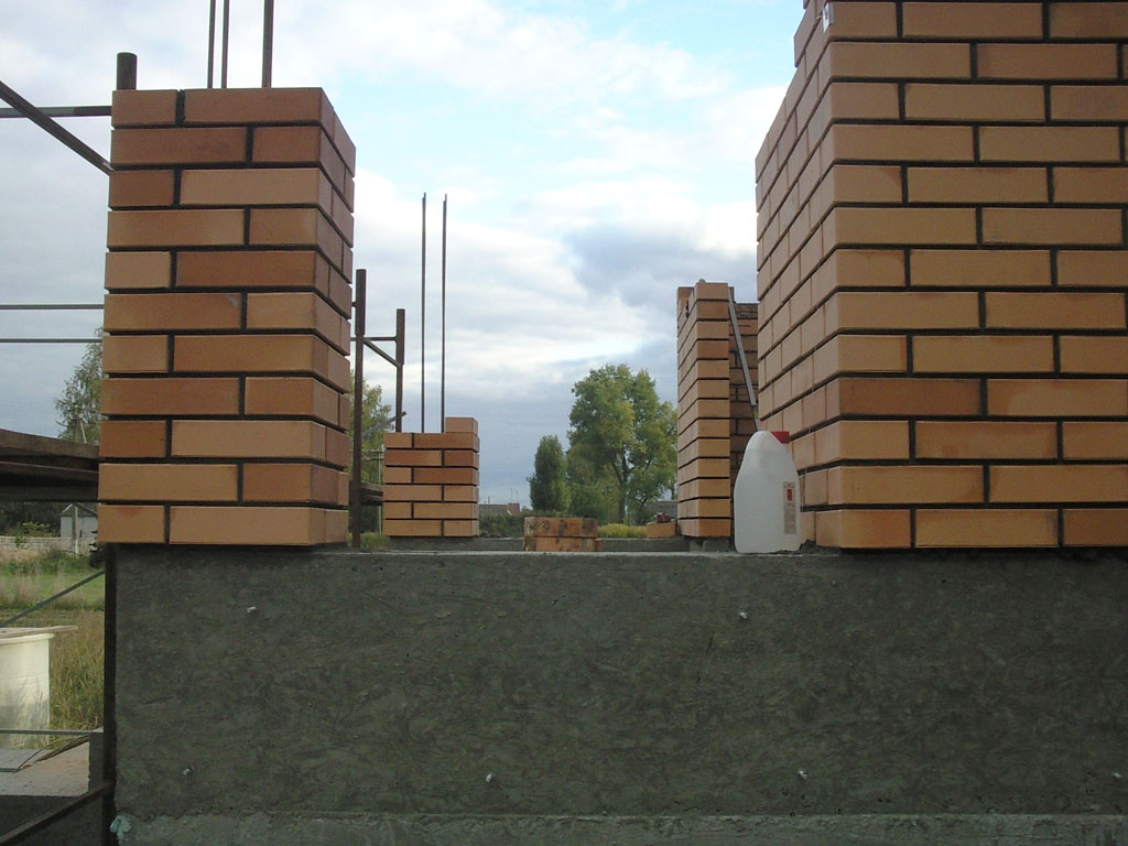

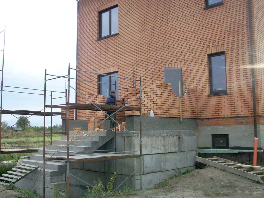

Со вчерашнего дня потихоньку растут стены и колонны :)
Бетон опупенный! Практически декоративный :good:
Красиво ставишь опалубку. Такой можно вообще не отделывать.
Это не я. Это ОСБ :D

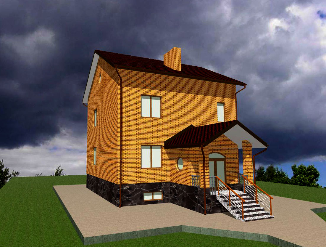

Должно получится что-то типа этого.
На разные ограждения не смотрите, ибо материал еще до конца не выбран, поэтому и не доводил их до финального варианта. Но концептуально должно быть понятно. :)
