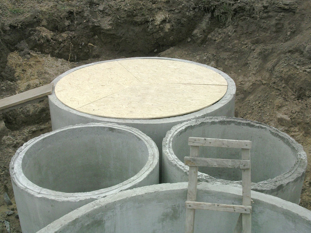

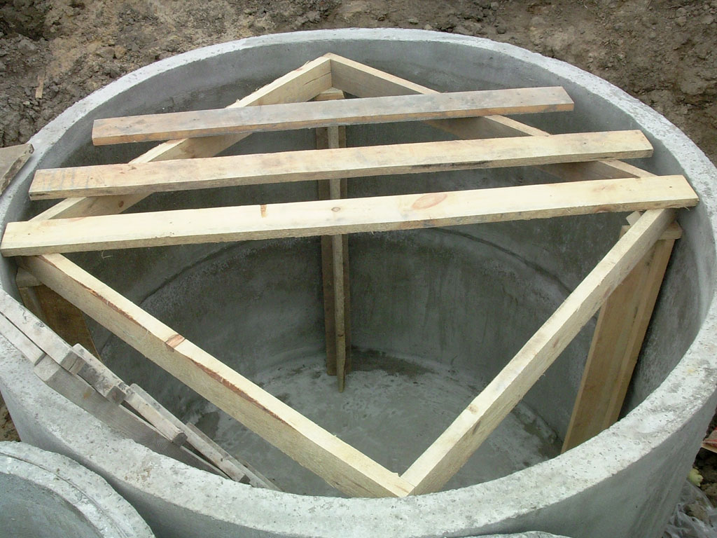

Вчера начал выставлять опалубку в колодцы под плиту. Идеальная форма - круг и шар, вовсе не являются идеальными для устройства опалубки. :D И когда уже начнут производить круглые листы ОСБ, и продавать доски гнутые в коромысла?:D

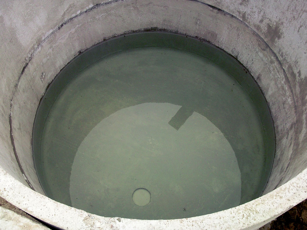

Ну и порадовал септик практически бирюзовой водой из колодца. При жизни, такая водица ему будет только сниться ;)
А не проще купить готовые крышки? Да, они стоят совсем негуманно, но зато быстро. Или почему не залить крышку самому рядом на земле, сделав форму прямо в земле, простелив пленку? потом только краном дернул на место и всех делов... Или плита над всеми колодцами будет общая?!? :shock:
Купите заранее, положите отдельно не нагружая или наоборот нагрузив в пролёте без опирания. И всё получится.:D
Или можете приехать на наш дровяной рынок и легко подобрать нужное кол-во коромысл.
Цена готовой крышки - первое, но далеко не главное, почему я так делаю ;)

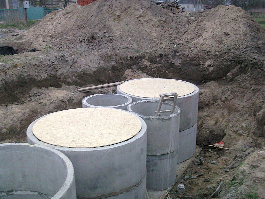

Сверху будет одна ОБЩАЯ плита. Это необходимо для того, чтобы отдельные кольца колодцев, были зажаты между двумя монолитными плитами. Тем самым я минимизирую риск смещения колец подвижками грунта, и морозного пучения в т.ч. А это залог герметичности конструкции. Ну и учитывая то, что септик может погружаться в УГВ на 60-70см, то не хочу чтобы эта конструкция разъезжалась в грунте. Заодно, я уменьшаю количество смотровых колодцев (и торчащих люков тоже) с 5-ти штук до 3-х, т.к. я могу объединить смежные смотровые проемы под одним верхним кольцом.
Ну и опять же, в качестве факультативной функции - анитвсплытие колодца в момент опорожнения. При аномально высоком угв, если придется откачивать емкость, то при отдельно стоящем колодце присутствует вероятность его всплытия в грунте. Нет, конечно он не всплывет в прямом смысле слова, но подорвать нижний периметр ГИ может. А если объединить кольца общими плитами, при условии поочередного откачивания емкости колодцев, такая проблема перестает существовать. :)
Ага. Или. )))
Сверху будет одна ОБЩАЯ плита. ...
Монументально... :o
Монументально... :o
Не вижу смысла останавливаться на пол-пути :) Посадив этот "параход/танкер" на общую плиту, размениваться на мелочах, и не закрыть сврху общей плитой? Неее... эт не по нашему :D
ПС Как альтернатива фанатизму - на одиночные 1,5 метровые кольца дренажных колодцев, круги-крышки буду покупать :) На самом деле, штучное изготовление крышек "по месту" выходит практически в стоимость готовых крышек. Экономия может получится только при заливке в грунтовую опалубку, как предлагалось. :)

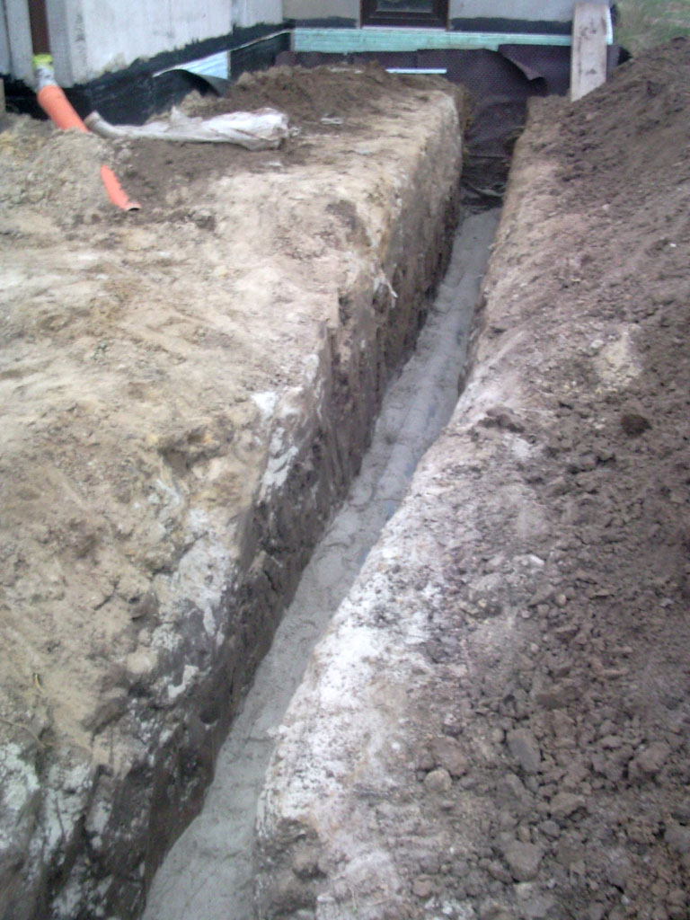

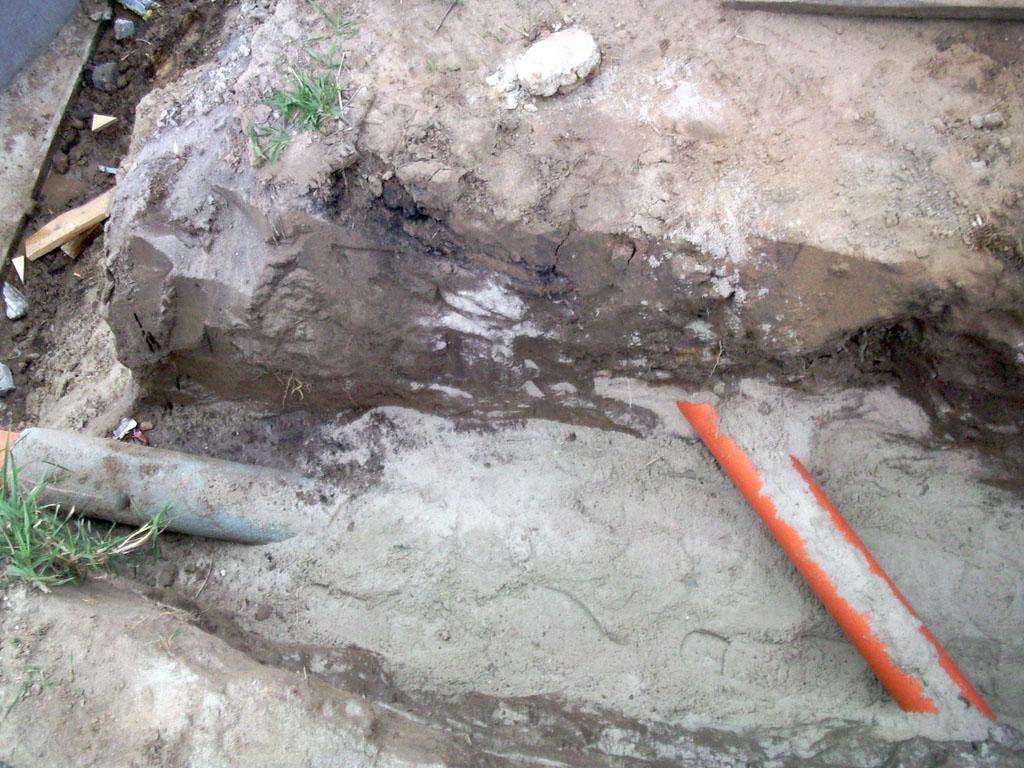

Опалубку третьего колодца сегодня не успел доделать, т.к. под конец дня переключился на другой участок :) Отец за день раскопал магистральную трубу канализации. И в конце дня я ее поднял на 6 см. Были опасения, что ее подъему будет мешать труба ливневки, которая проходит по диагонали чуть выше канализации. Я помнил что она там есть, но вот на сколько выше - я не запомнил. Но после откапывания, оказалось что между трубами 12см. Поэтому, после подъема еще и зазор остался. :)
Верхний круглый щит опалубки состоит из трех одинаковых секторов. После раскладки лекал в Архикаде, этот вариант оказался самым практичным и экономичным. Из 5-ти листов ОСБ получилось три круга диаметром 2 метра и еще один сплошной метровый круг. Ну и с десяток прямоугольных остатков на полочки:D Процентов 10 всяких угловых обрезков ессно ушло в утиль.
После выкладки кругов на натуре, я увидел на сколько же кривые и яйцеобразные кольца колодцев...:o
