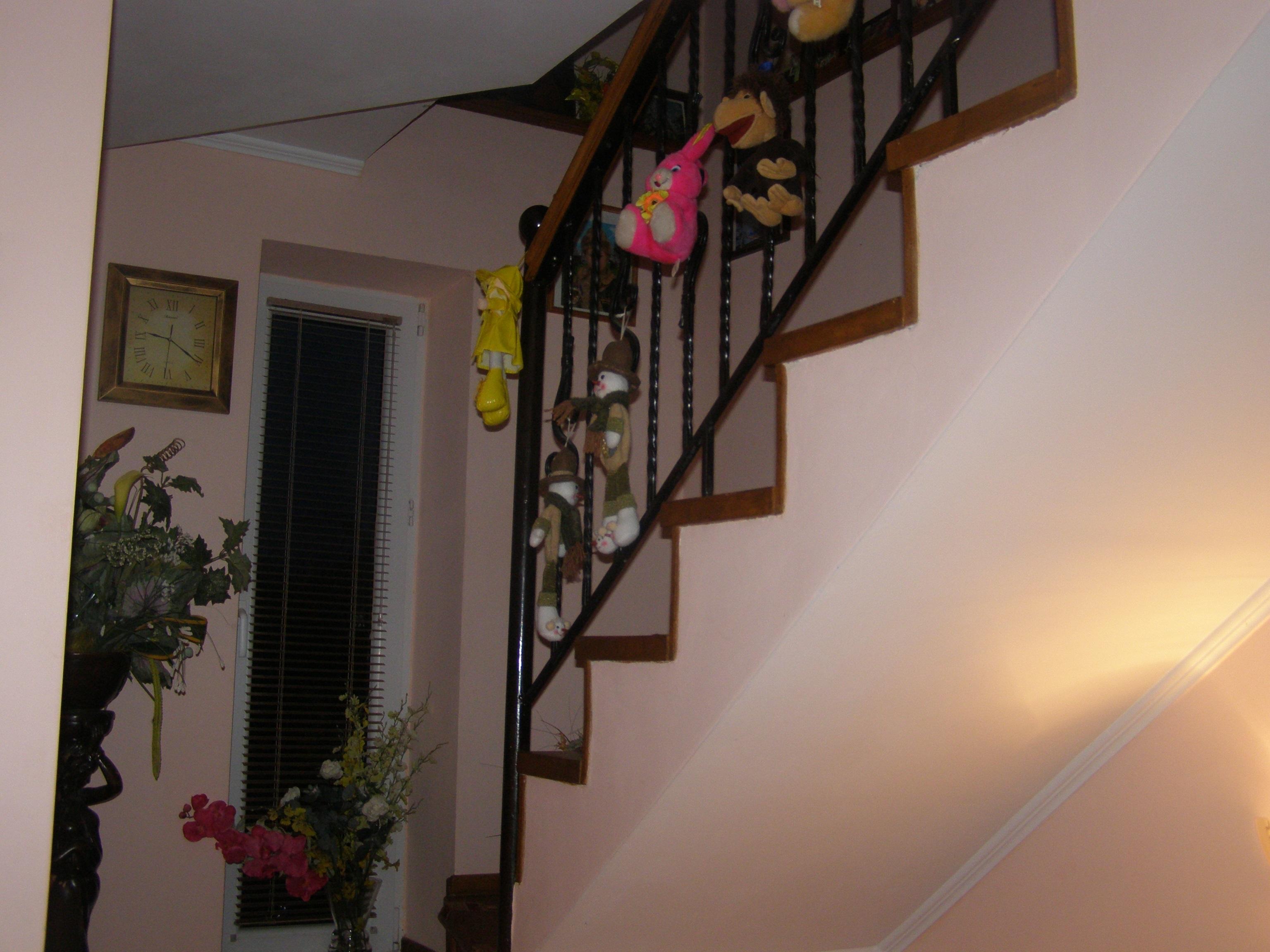

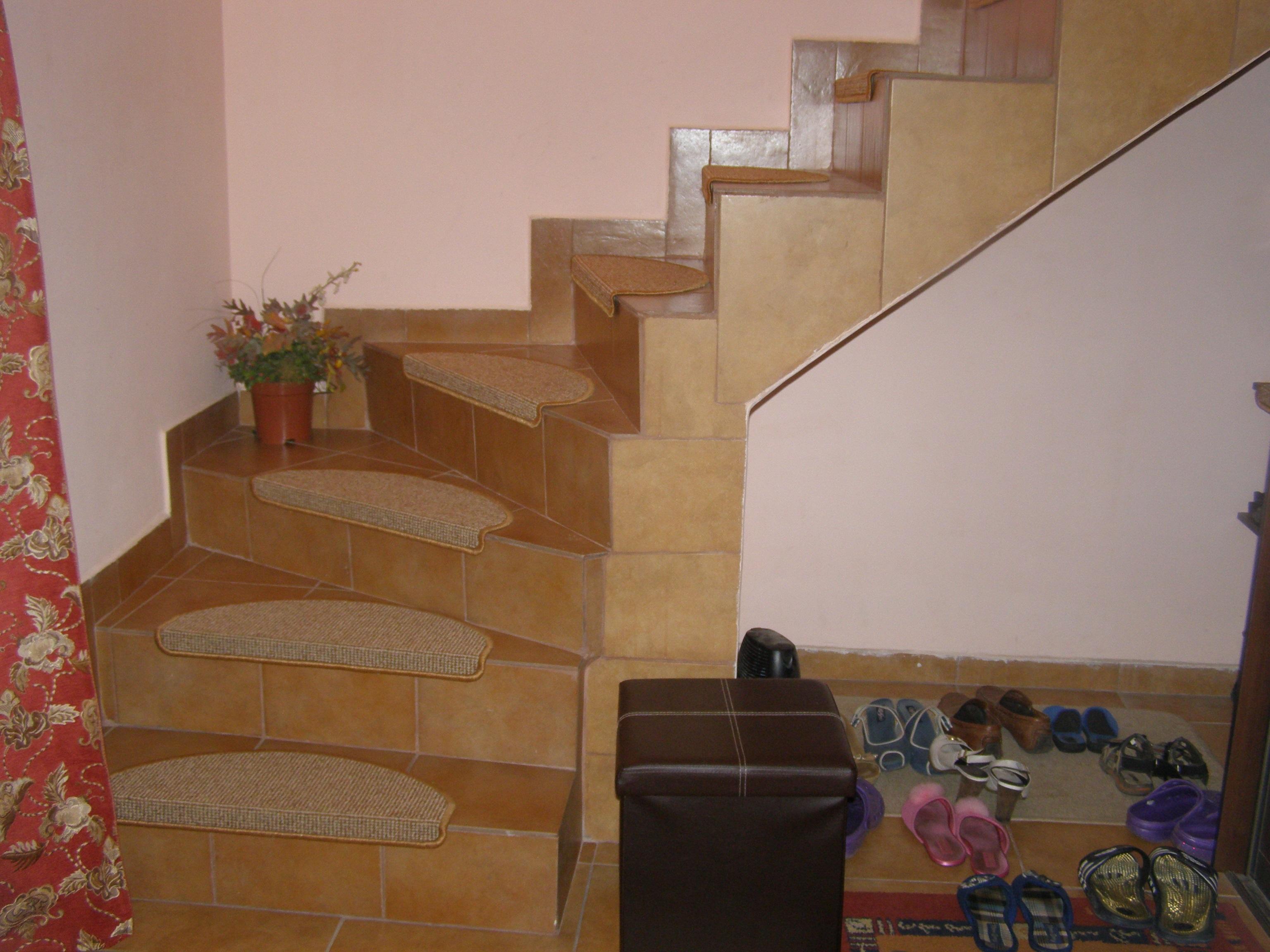

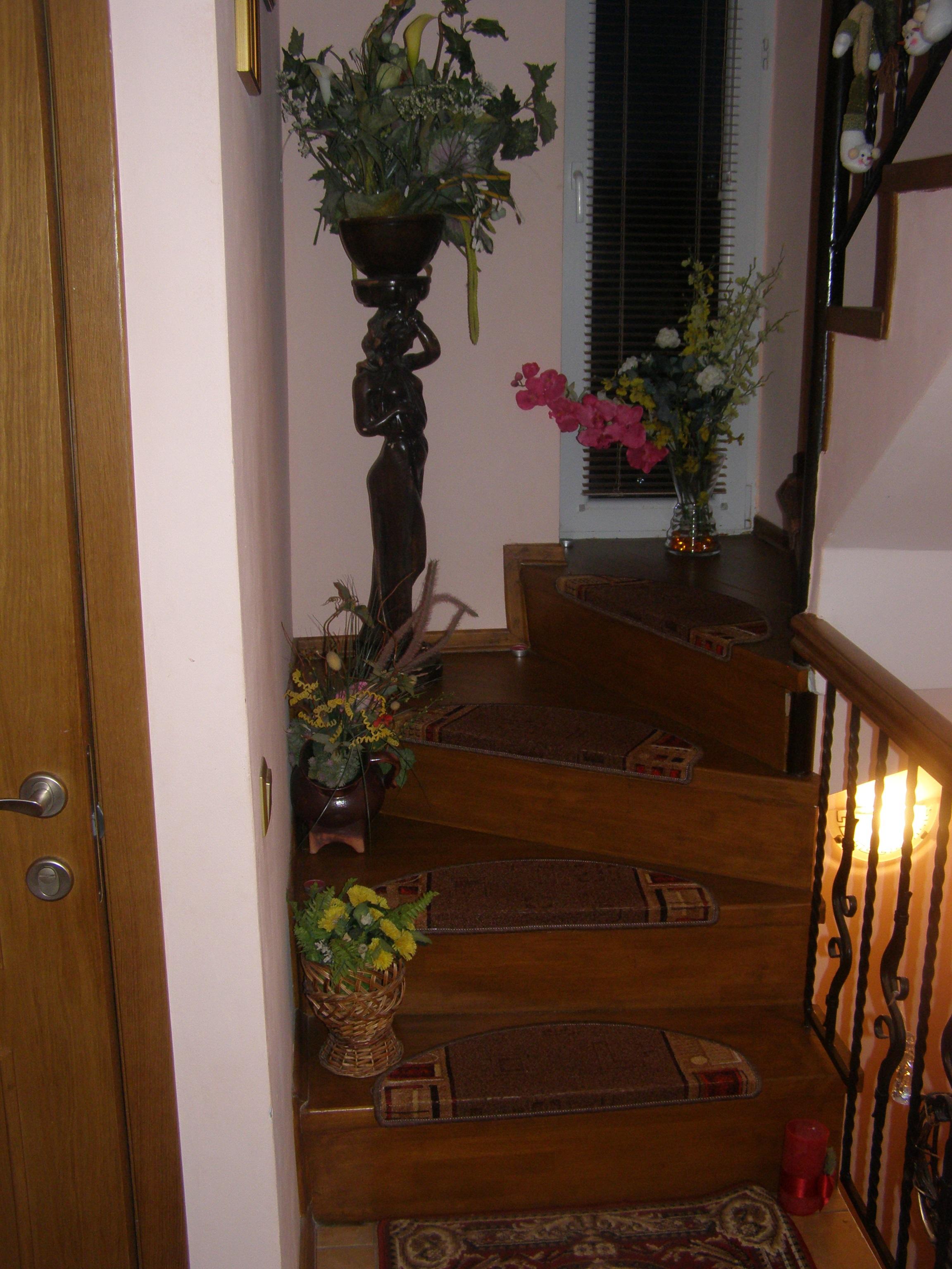

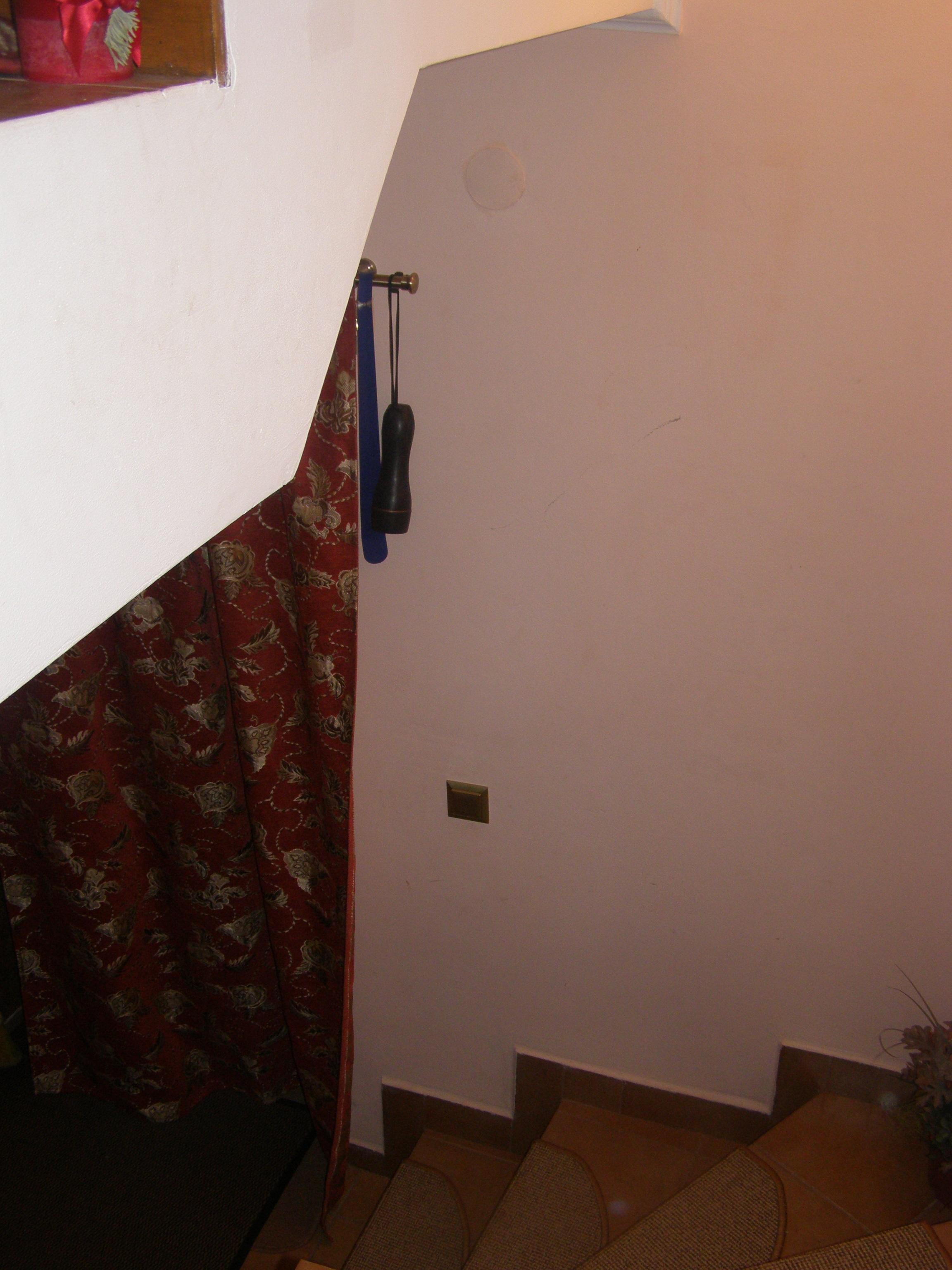

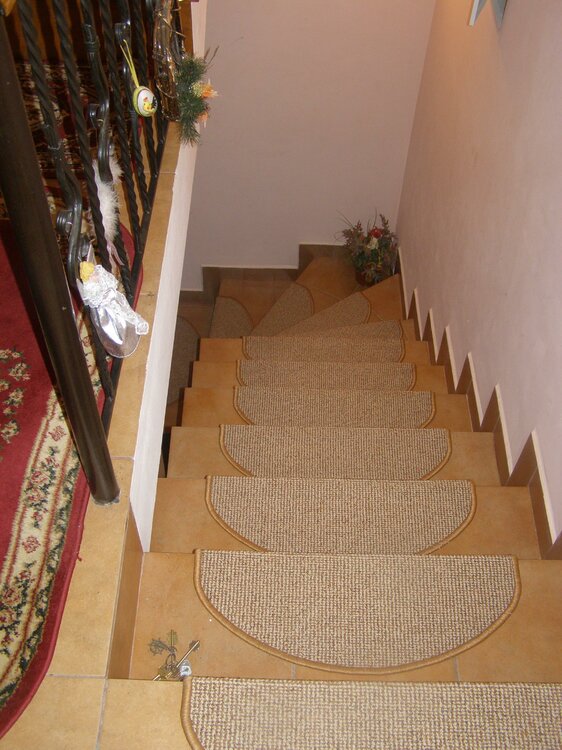

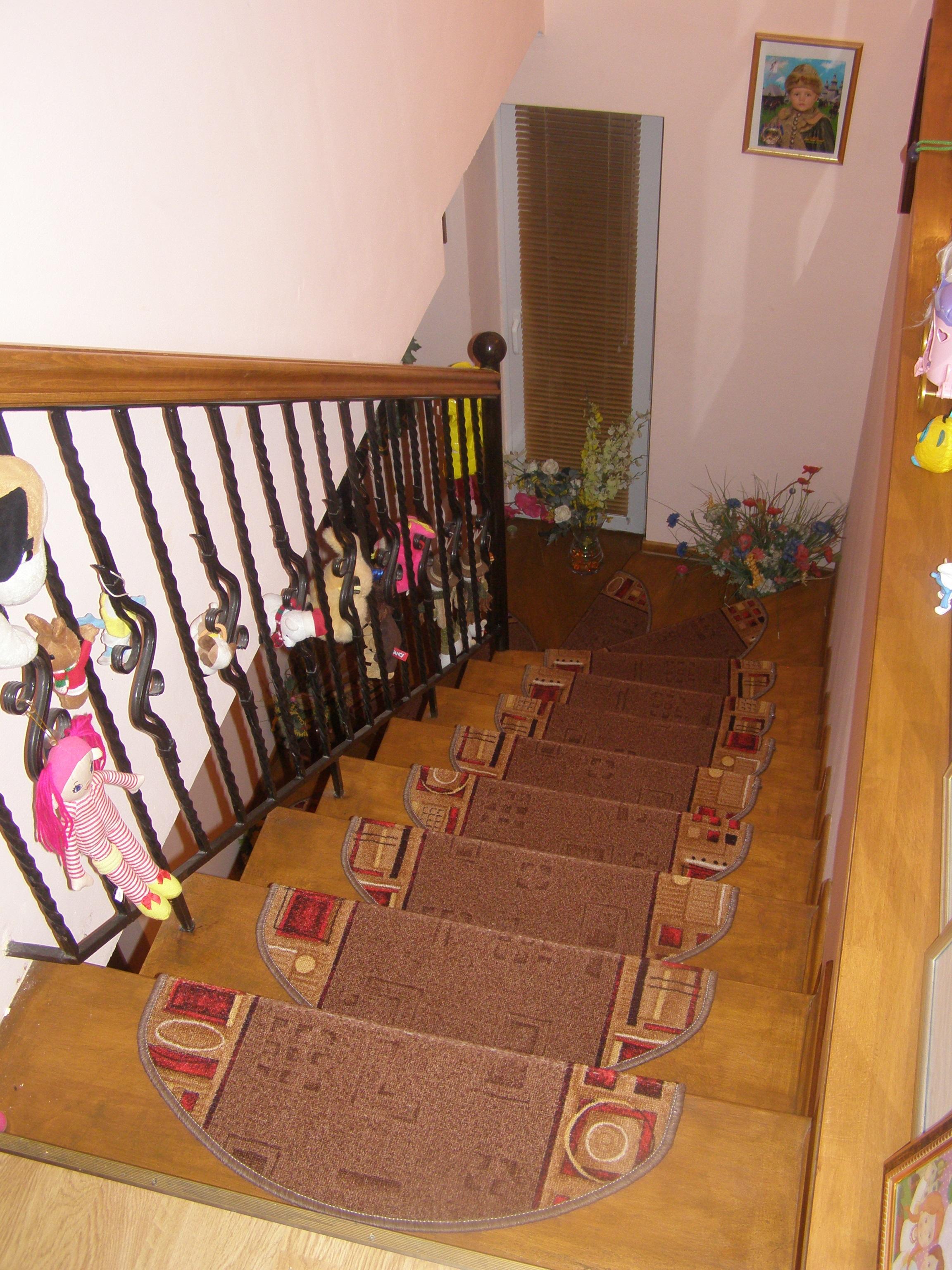

А можно пожалуйста фото реализации?
Я надеюсь автор темы не будет против.
Скидую фотки.Лестница облицованая плиткой из цоколя на первый этаж.Обшитая деревом с первого на мансарду.Если будет интересно есть чертеж в Компасе обоих лестниц.
