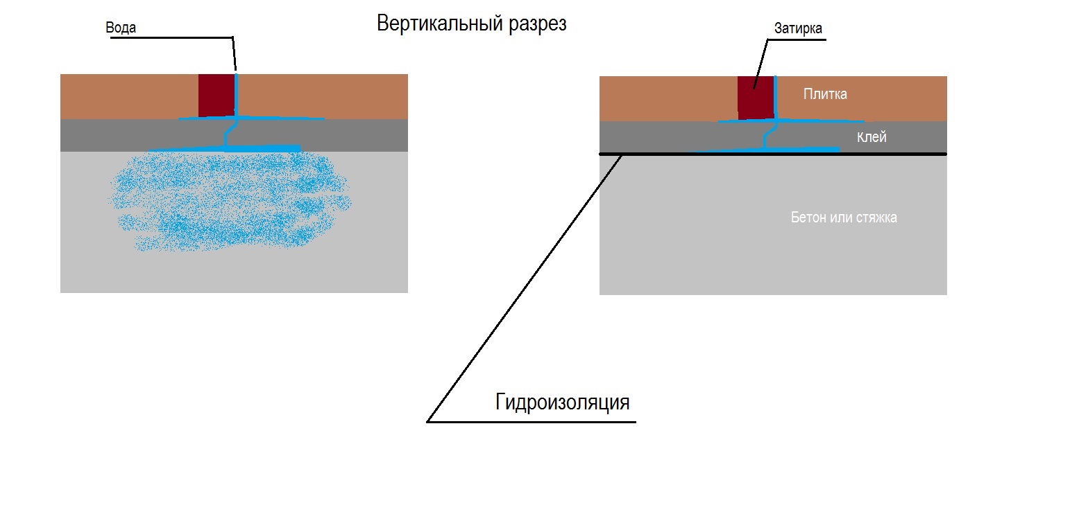

Есть такая организация как TCNA (Совет плиточников Северной Америки).
1 (это от себя). Температурное расширение (сжатие) керамической плитки в 10 раз меньше, чем у бетона. То есть, бетона постоянно шевелится (юлозит) в горизонтальной плоскости под плиткой. А растворы (стяжки) еще более подвижны при перепаде температур. В них нет щебня, который стопорит сжималки-разжималки цементного камня.
2. Учитывая п.1 TCNA рекомендует при кладке плитки устраивать температурные швы. То есть, кладем плитку с крестиками 3-5 мм и затираем их полимерцементной затиркой. Но через каждые 2439 мм - 3659 мм в обоих направлениях шов между плитками делаем шириной 10 мм и затем заполняем его герметиком. Если перепад сезонных температур превышает 40С, то ширина темп.шва не менее 13 мм.
Пример : если плитка 300х300мм, то кладем "карту" 9 плиток на 9 плиток и по периметру этой карты делаем температурный шов.
Кроме того в местах примыкания плитки к стене дома или парапету тоже
организуют шов шириной не менее 6 мм и его также заполняют герметиком.
Что это дает? Это расчетное деление единого плиточного массива на сектора приводит к снижению не относительных, а абсолютных величин смещения подложки (бетона) относительно плитки и , как следствие, снижение напряжений в месте контакта "клей-бетон", "плитка-клей" до величин, которые эти зоны контакта спокойно "проглатываю" не теряя нежный надежный контакт. Что нам и надо.
3. Клей для плитки. Его задача при укладке в таких жестких условиях (в нашей клим. зоне перепад температуры 50-60С, ну и дождь-снег-лед) как крыльцо или терраса не только хорошо прилипнуть, как можно меньше впитать влаги, но и сработать эластичным компенсатором-прокладкой между бетоном и плиткой. За счет смещения слоев клея в его теле движение по горизонтали происходит не на границе "бетон-клей" и не на границе "клей-плитка". Клей здесь выполняет роль своего рода солидола между двумя листами металла.
Поэтому не плохо выбирать для крепления плитки клеи классификации
C2 TΕ S2, а еще круче С2 E S2.
Чтобы больше не грузить. На вопрос : А нафиг под плитку на крыльце гидроизоляция? Отвечу позже.

Гидроизоляция.
Почему ни у кого не вызывает сомнений необходимость гидроизоляции под плиткой, уложенной на эксплуатируемой кровле или эркере.
Понятно - снизу помещение.
А под наземной террасой или крыльцом что защищать от воды? Да?
Смотрите рисунок.
Плитка с затиркой и клеем не есть гидроизоляция.
Если просто плитку положили на бетон (очень ровный для экономии клея) или на выравнивающую стяжку.
И случится так, что вода пройдет по трещине между затиркой и плиткой.
Дольше пройде через слой клея (ведь он не сплошной) и дойдет до бетона или стяжки.
Бетон и стяжка - это в той или иной степени пористые штуки, которые эту воду впитают и аккуратно распределяют её по своему телу.
Выйти (испариться) воде из этой бетонной (стяжечной) губке очень сложно. Сверху плитка, которая по сути есть паробарьер. Кстати, это давление пара может слегка поддавливать плитку снизу, отрывая её. Это не доказано :), но такой вариант может быть.
Так вот, воде сложно испариться из бетона (стяжки), накрытого плиткой. Дальше все просто : ждем зиму. Вода в бетоне (стяжке) замерзает в капиллярах, и основание под плиткой разрушается. Тут и хороший клей для плитки не поможет. Ему не на чем держаться.
То есть, гидроизоляция основания (бетона, стяжки), на которое кладут плитку позволяет исключить его разрушение, ну и бухтение плитку.
Если нанесена гидроизоляция, то вода, попавшая под плитку будет контактировать с материалами с низким водопоглощением : плитка, гидроизоляция, клей для плитки. Вода, попав в полость в клее для плитки находится так как в бутылке с открытым горлышком. Через которое она достаточно легко испаряться. Даже зимой, когда на плитку попадает солнечный свет.
  • Лайк 6

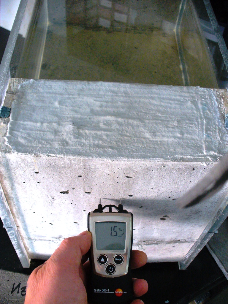

Капиллярный подсос у крыльца намного больше чем у ленточного фундамента. Поэтому необходима гидроизоляция наземной части крыльца. Лучше если наземная часть ещё и вентилируемая, для удаления остаточной капиллярной влаги. Аналог - Потемкинская лестница в Одессе (эксперименты советских строителей на ней).

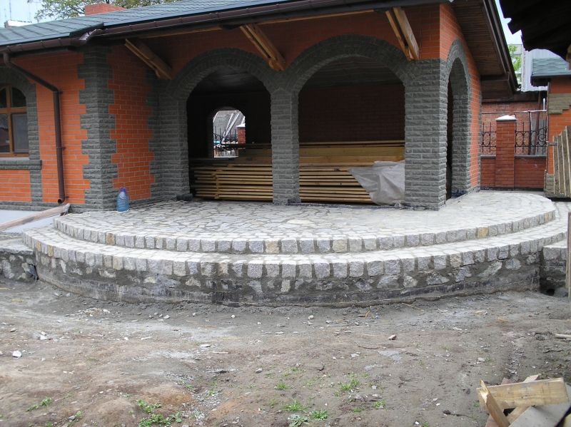

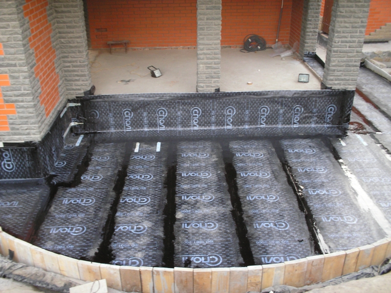

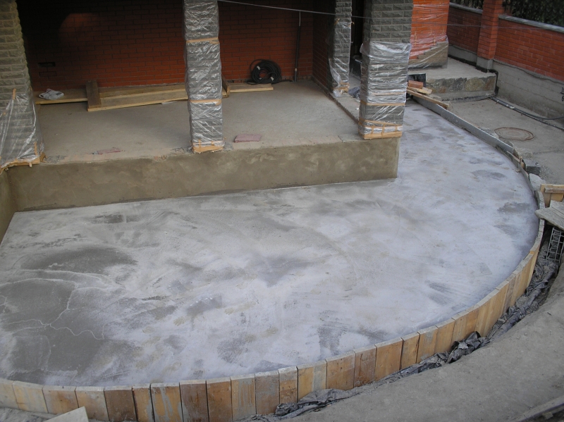

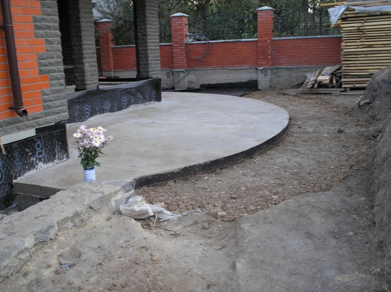

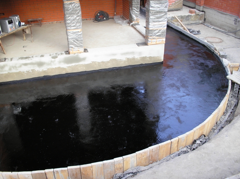

Приведу фотки ганка, без учета ленточного фундамента.
Само обустройство наземной части.
Я о капиллярном подсосе не писал.

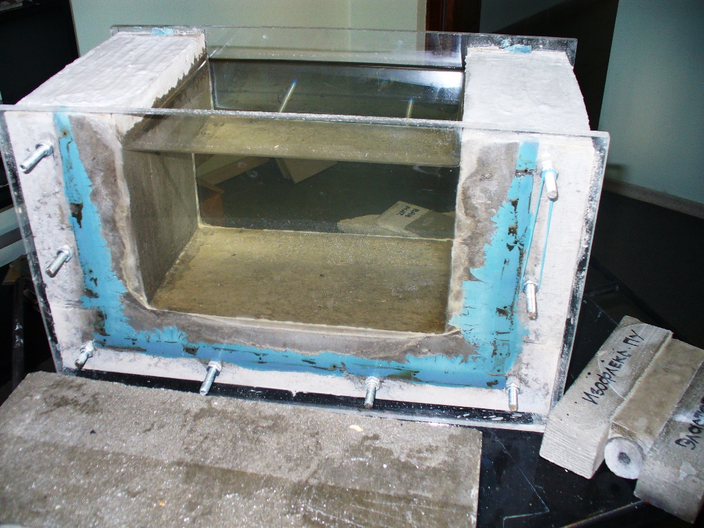

Вообще-то "мощь" и опасность капиллярного подсоса определяет марка (прочность) бетона. Прочный бетон- плотный бетон. Тем более со временем бетон во влажной среде уплотняется и снижает пористость.
На фото бетон М300. Никаких добавок, кроме гиперпластификатора нет.
Толщина стенки 100 мм. Время постоянного контакта с водой 9 месяцев.
Влажность бетона 1,5 %. Для кладки паркета влажность стяжки не должна превышать 5%.

Нет. Подстраховаться никогда не лишне.
Тут я просто по опыту работы с мокрым бетоном.
За все время обследования объектов максимальный подьем вода в бетоне над "зеркалом" вода был не более 3 см. Выше - сухо.
Кирпич, штукатурки, стяжки - вот тут да, капиллярщина рулит.
