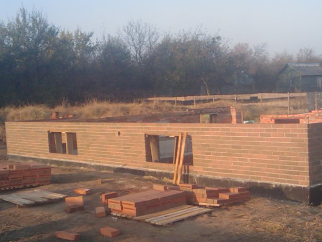

Игореха Опубліковано: 11 листопада 2011 Автор Поділитись Опубліковано: 11 листопада 2011 Кладку от заморозков? Думаю никак ее от заморозков не защитить. А от влаги атмосферной - так мне еще предстоит стропилку сделать и накрыть чем-то до весны Посилання на коментар Поділитися на інших сайтах More sharing options...
AlexandrD Опубліковано: 11 листопада 2011 Поділитись Опубліковано: 11 листопада 2011 У себя переживаю, чтобы кирпич по весне неначал отставать верхний Посилання на коментар Поділитися на інших сайтах More sharing options...
Игореха Опубліковано: 11 листопада 2011 Автор Поділитись Опубліковано: 11 листопада 2011 У себя переживаю, чтобы кирпич по весне неначал отставать верхний Кирпич облицовочный? Посилання на коментар Поділитися на інших сайтах More sharing options...
AlexandrD Опубліковано: 11 листопада 2011 Поділитись Опубліковано: 11 листопада 2011 Кирпич облицовочный? Да, Керамея половинки (ПР-1/2) Посилання на коментар Поділитися на інших сайтах More sharing options...
Игореха Опубліковано: 12 листопада 2011 Автор Поділитись Опубліковано: 12 листопада 2011 Да, Керамея половинки (ПР-1/2) Это почти клинкер? А какой пирог стены и до какого этапа выгнали? Фронтоны уже есть, коробка полностью? Посилання на коментар Поділитися на інших сайтах More sharing options...
Игореха Опубліковано: 12 листопада 2011 Автор Поділитись Опубліковано: 12 листопада 2011 Ура!!! Сегодня закончили кладку! Этот грандиозный этап подошел к концу. Есть пара мелких нюансов, но не критичных. Бригадой и работой в целом доволен Теперь дерево, стропилка, накрыть до весны, мембранна по фундаменту, засыпка, уборка и..... и можно на небольшой пятимесячный перекур:D Посилання на коментар Поділитися на інших сайтах More sharing options...

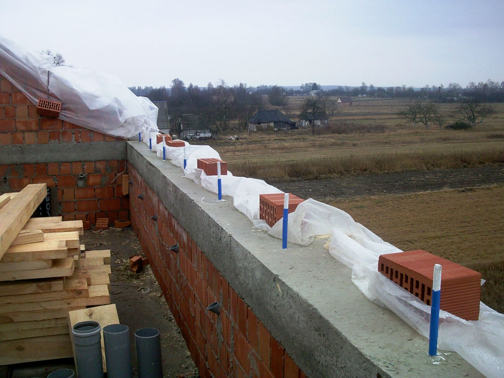

AlexandrD Опубліковано: 12 листопада 2011 Поділитись Опубліковано: 12 листопада 2011 Это почти клинкер? А какой пирог стены и до какого этапа выгнали? Фронтоны уже есть, коробка полностью? Я не такой быстрый как вы :D. У меня только цокольный этаж. Я вместо 4ого ряда блоков выложил стену 25см черновой кирпич+8смпенопласт+6см облицовочный. Получилось вот так 1 Посилання на коментар Поділитися на інших сайтах More sharing options...
Игореха Опубліковано: 13 листопада 2011 Автор Поділитись Опубліковано: 13 листопада 2011 Я не такой быстрый как вы :D. У меня только цокольный этаж. Я вместо 4ого ряда блоков выложил стену 25см черновой кирпич+8смпенопласт+6см облицовочный. Получилось вот так [ATTACH]145000[/ATTACH] Ну тогда у вас задача попроще. Вам надо укрыть только стену от прямого попадания в нее осадков. ;) Другой вопрос - что у вас в цоколе? Стены фундамента из ФБС я так понимаю. А что ниже? Плита, или ленточный фундамент, и грунт? Посилання на коментар Поділитися на інших сайтах More sharing options...
AlexandrD Опубліковано: 13 листопада 2011 Поділитись Опубліковано: 13 листопада 2011 Плита, или ленточный фундамент, и грунт? Ленточный фундамент и грунт(песок) Посилання на коментар Поділитися на інших сайтах More sharing options...
Игореха Опубліковано: 13 листопада 2011 Автор Поділитись Опубліковано: 13 листопада 2011 Ленточный фундамент и грунт(песок) Соорудите легкий каркасик по периметру стены таким образом, чтобы пленка, а лучше плотная рулонная гидроизоляция прикрывала стену, обеспечивая сток воды подальше от стены и не касалась непосредственно стены. Т.е. чтобы между гидроизоляцией и стеной была продуха. И все будет хорошо. 1 Посилання на коментар Поділитися на інших сайтах More sharing options...

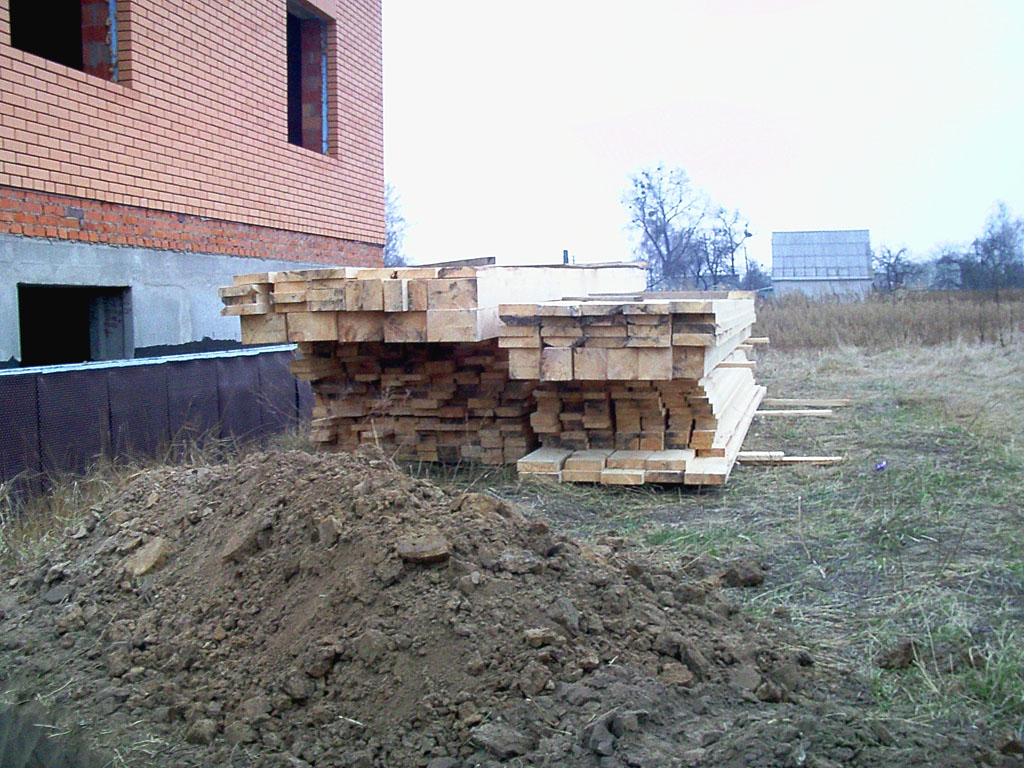

Игореха Опубліковано: 5 грудня 2011 Автор Поділитись Опубліковано: 5 грудня 2011 Наконец-то начал заниматься крышей. Вчера подал на перекрытие краном 10 кубов дерева, выставили мауэрлаты с отцом. Теперь морально собираюсь с духом чтобы смонтировать прогоны и коньковый брус. Надо будет помощников пригласить побольше, вес одного прогона - порядка 150 кг Все никак не могу сделать обратную засыпку. Подвод воды от приямка колодца и закладку электрических кабелей уже сделал, но еще не решил проблему с переносом и выводом канализационной трубы. Траншея готова, перфоратором давно выбрал отверстия по диаметру трубы, но никак не доберусь выбить бетон. Надо подыскать в аренду хороший отбойничек. Заказывать промышленное бурение бетона - дороговатое удовольствие. 1 Посилання на коментар Поділитися на інших сайтах More sharing options...

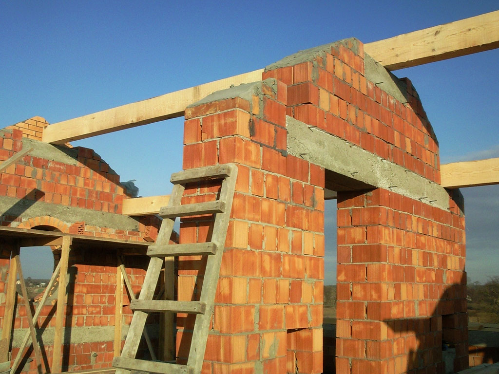

Игореха Опубліковано: 8 грудня 2011 Автор Поділитись Опубліковано: 8 грудня 2011 Ура! Вчера вдвоем с отцом выставили прогоны..... Не так страшен черт, как его малюют. С перекурами, неспеша, затянув пояса потуже водрузили 6 прогонов на стены. Вид у них устрашающий, но оказалось легче, чем предполагал - дерево немного подсохло за недельку. Даже успел центра все поразмечать. Надо еще по уровню их выставить, обработать концы и закрепить их на фронтонах. Посилання на коментар Поділитися на інших сайтах More sharing options...

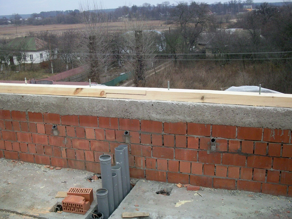

Шульман Опубліковано: 8 грудня 2011 Поділитись Опубліковано: 8 грудня 2011 Ура! Вчера вдвоем с отцом выставили прогоны..... Не так страшен черт, как его малюют. С перекурами, неспеша, затянув пояса потуже водрузили 6 прогонов на стены. Вид у них устрашающий, но оказалось легче, чем предполагал - дерево немного подсохло за недельку. Даже успел центра все поразмечать. Надо еще по уровню их выставить, обработать концы и закрепить их на фронтонах. А что это за отверстие в стене на предпоследней фотке? Посилання на коментар Поділитися на інших сайтах More sharing options...
Игореха Опубліковано: 8 грудня 2011 Автор Поділитись Опубліковано: 8 грудня 2011 А что это за отверстие в стене на предпоследней фотке? Вы про серые пластиковые наклонные гильзы 50 диаметра в количестве нескольких штук? Посилання на коментар Поділитися на інших сайтах More sharing options...
Шульман Опубліковано: 8 грудня 2011 Поділитись Опубліковано: 8 грудня 2011 Вы про серые пластиковые наклонные гильзы 50 диаметра в количестве нескольких штук? Ну да! Но по фото не видно что это гильзы Посилання на коментар Поділитися на інших сайтах More sharing options...
Игореха Опубліковано: 8 грудня 2011 Автор Поділитись Опубліковано: 8 грудня 2011 Ну да! Но по фото не видно что это гильзы Было В 518 сообщении и ранее Это трубы для подсыпки перлита, когда он даст усадку. Расположены по всему периметру периметру наружных стен через 1 метр, и сообщаются с воздушкой между облицовкой и забутовкой. 1 Посилання на коментар Поділитися на інших сайтах More sharing options...
Шульман Опубліковано: 8 грудня 2011 Поділитись Опубліковано: 8 грудня 2011 Было В 518 сообщении и ранее Это трубы для подсыпки перлита, когда он даст усадку. Расположены по всему периметру периметру наружных стен через 1 метр, и сообщаются с воздушкой между облицовкой и забутовкой. Помню Вы говорили об этом, но фоток не показывали. Как с крышей успеваете до морозов? Хотя судя по прогнозам в этом году такая зима что можно строку и не останавливать Посилання на коментар Поділитися на інших сайтах More sharing options...

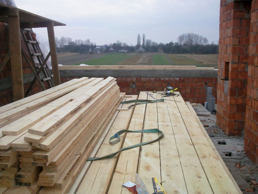

Игореха Опубліковано: 10 грудня 2011 Автор Поділитись Опубліковано: 10 грудня 2011 Не успели сделать сегодня все что запланировали. День короткий, да еще и дождик в придачу. Ну ничего - в шею никто не гонит. Полностью смонтировали мауэрлаты. Закладные шпильки прогрунтовали и надели на них термоусадочную трубку, чтобы не было прямого контакта древесины с металлом. Постелили гидроизоляцию, обработали мауэрлаты биозащитой и привинтили намертво к армопоясу. Выставил в горизонт прогоны, обработал концы и завернул гидроизоляцией. Ну и начали крепить прогоны к стенам/фронтонам. Долго думал над узлом крепления прогонов к фронтонам. В итоге пришел к простому решению. Правда подготовительные работы у отца заняли полтора дня - попилить и посверлить металл и покрыть его грунтовкой. Узлы крепления - на фотографиях, чтобы долго не объяснять Нижний "швелер" распиленный из 100ой квадратной трубы крепится анкерными болтами к ж/б балке фронтона и стягивается с верхним "швелером" распиленным из 50ой квадратной трубы, шпильками Д10. Прогоны фиксируются мертво Тем не менее обеспечено скольжение прогона по продольной оси относительно фронтона, дабы при усушке древесины не рвало фронтоны и не стягивало их. Пока успели поставить два крепежа. Завтра еще 10 осталось. 3 Посилання на коментар Поділитися на інших сайтах More sharing options...
Игореха Опубліковано: 12 грудня 2011 Автор Поділитись Опубліковано: 12 грудня 2011 Медленно, но уверенно за выходные подошли вплотную к установке стропильной системы Спасибо Максу KORN за посильную помощь в установке и монтаже прогонов После всех замеров и расчетов вышли на точность установки прогонов и мауэрлатов +-2мм по уровню и в плоскости кровли - думаю, что это очень хороший показатель для деревянной конструкции такого размера. Хотя думаю можно еще минимизировать за счет подкладки слоя плотной гидроизоляции. В среду планирую начать устанавливать с отцом стропила. Хочется конечно по лекалу выполнить зарезку стропил, но решил потратить чуть больше времени и подгонять индивидуально - прогонный брус сечением 150*250 - не идеальный, и совсем слегка изогнутый. Хочется добиться идеальной точности. К сожалению не удалось идеально разнести шпильки мауэрлата и 2 стропилины (по одной с каждой стороны) из 28 попадают на болты. Думаю не очень большая проблема - придется просто выбрать пером паз под болт в пятке стропилины. Ниже фотографии, которые не сохранились в предыдущем сообщении, после перенастройки форума. Фотографии вчерашнего дня будут чуть позже, т.к. вчера закончили по темну. 3 Посилання на коментар Поділитися на інших сайтах More sharing options...
