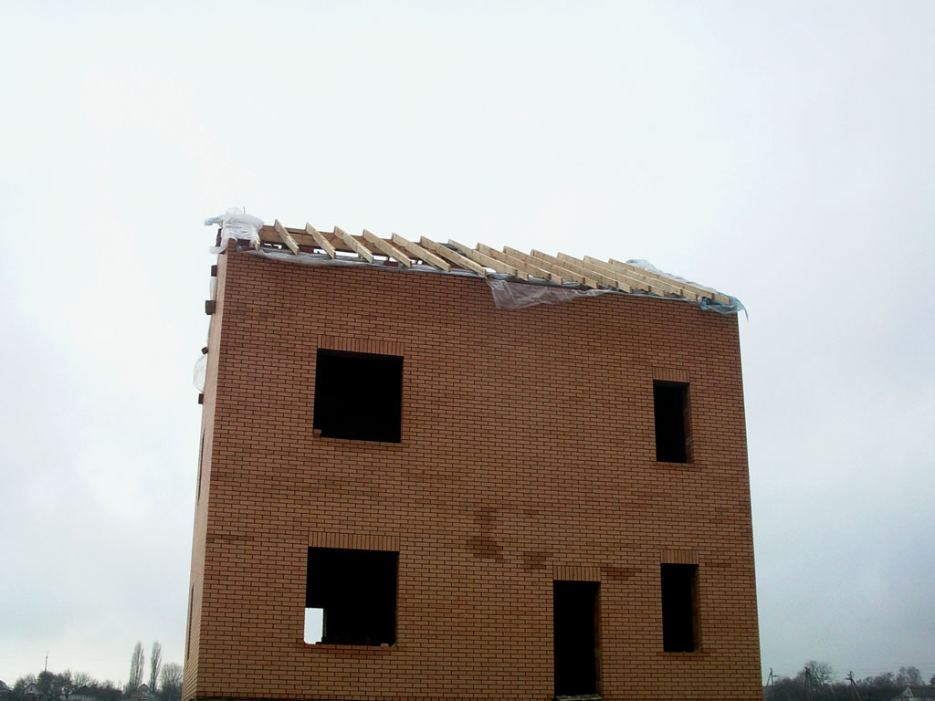

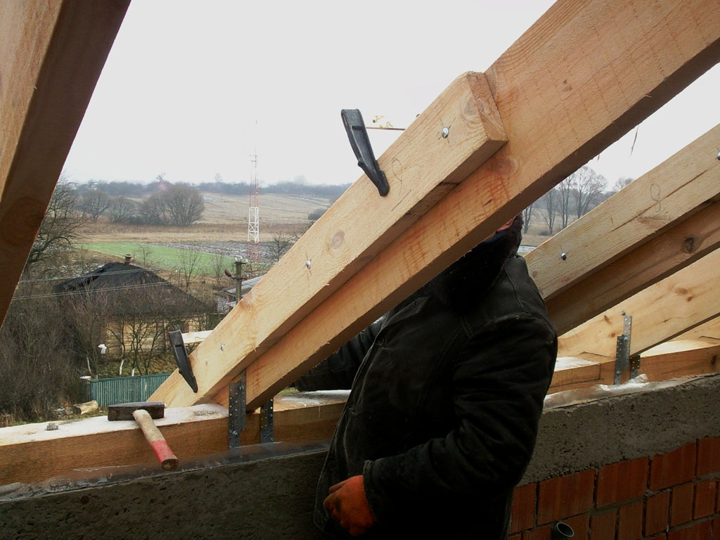

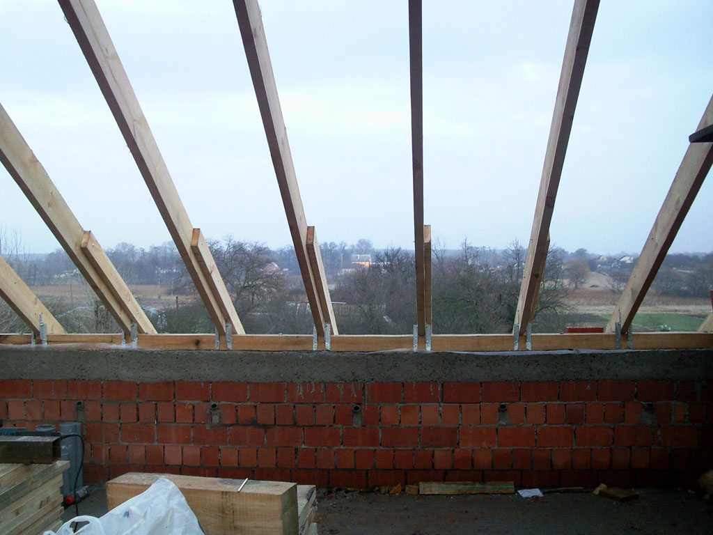

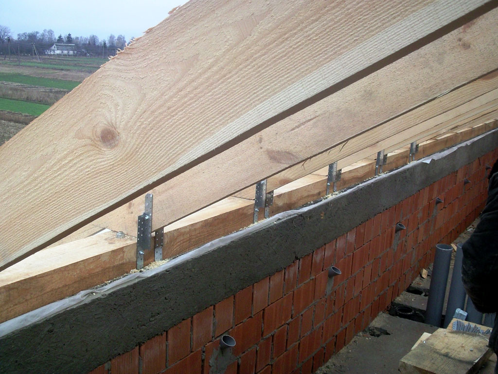

Сегодня крепили подстропильные уголки. Последние 3 часа работали под прожектором, но таки раскрепили весь низ стропил. Впереди еще крепеж к прогонам. Самый нудный процесс будет - крепление к коньковому прогону. Подстропильные уголки решил немного доработать. Отверсия в них - все Д5. Но что-то я не очень доверяю только лишь мелким гвоздям в таких узлах. Поэтому досверлили несколько отверстий Д6 под болты и шпильки. В таком виде, болтовые соединения будут работать на растяжение/вырывание, а гвоздевой бой будет работать на срез. Даже не знаю, стоит-ли безраспорную стропилку еще дополнительно раскрепить стальными затяжками/скобами на армопояс..... Во всяком случае, если таки понадобится, то это легко доделать позже. Пока что и в таком виде стропила закреплены очень жестко. Кувалдой не пробовал, но думаю что скорее расколется дерево, прежде чем посрывает крепеж.

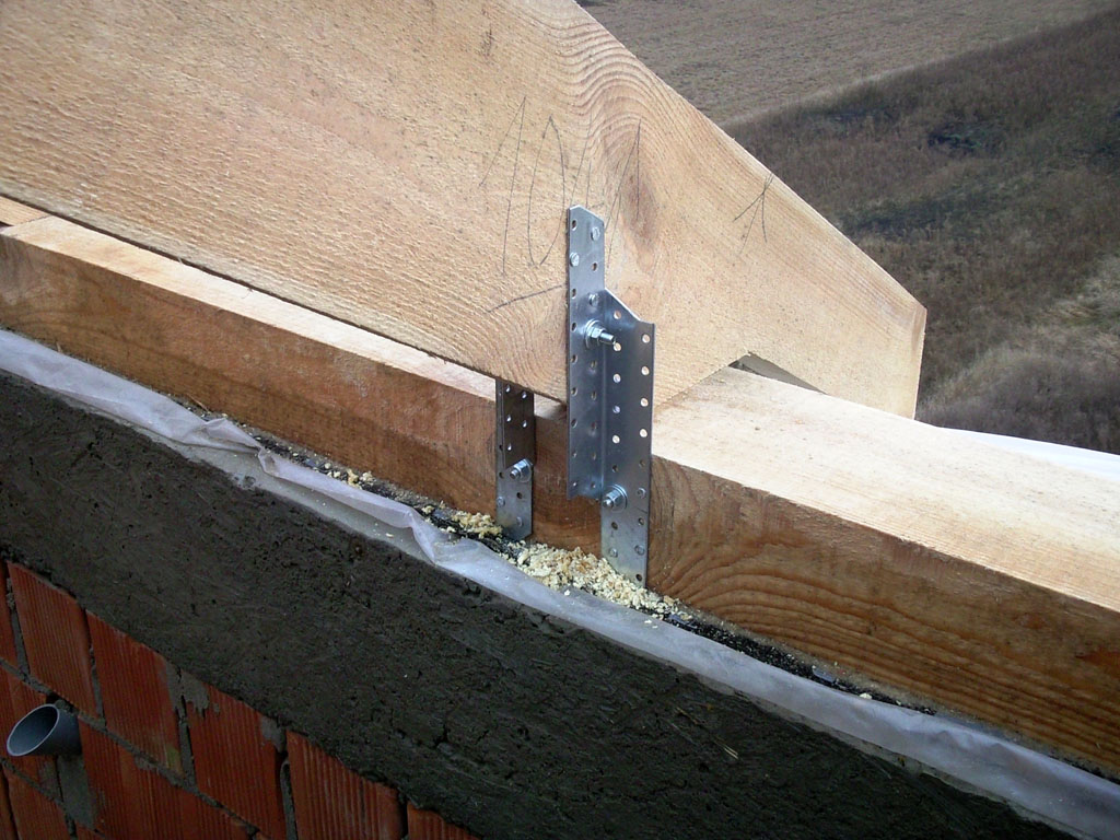

Классно получается...молодец...для меня еще это темный лес...подскажите диаметр шпилек для мауэрлата??
Разберетесь ;) Не так страшен черт, как его рисуют :)

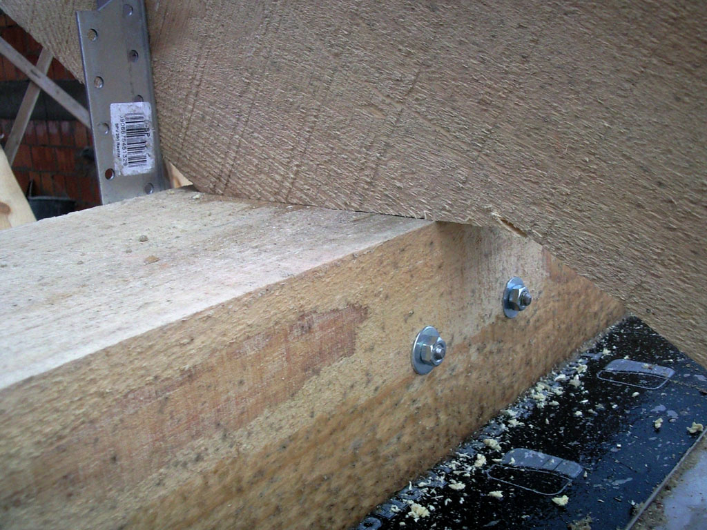

Для крепления мауэрлата брал Д16. Многим хватает и Д10-Д12. Решил не мелочиться.:D

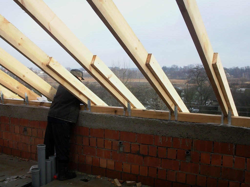

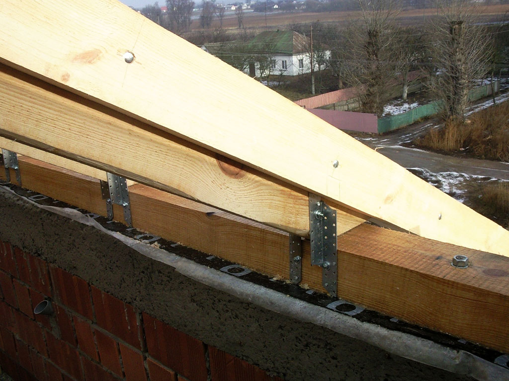

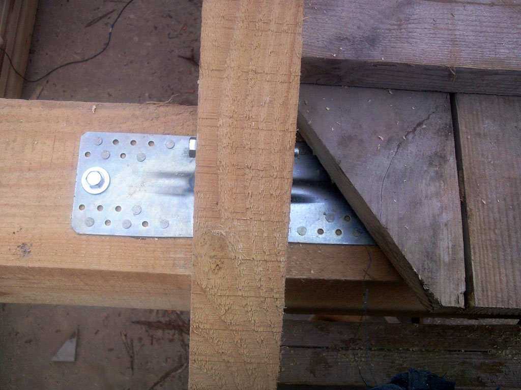

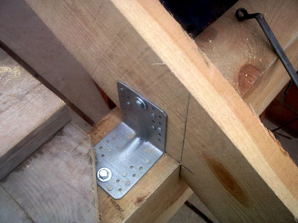

Игореха, я не понял как правильно крепить подстропильные уголки. Так как у тебя, мне кажется, они не работают. Может я не прав?
Себе делал так: одна грань уголка на горизонтальную плоскость мауэрлата, вторая - на вертикальную плоскость стропил. Зная твою щепетильность и подготовку я уже начинаю сомневаться в правильности своего решения.:(

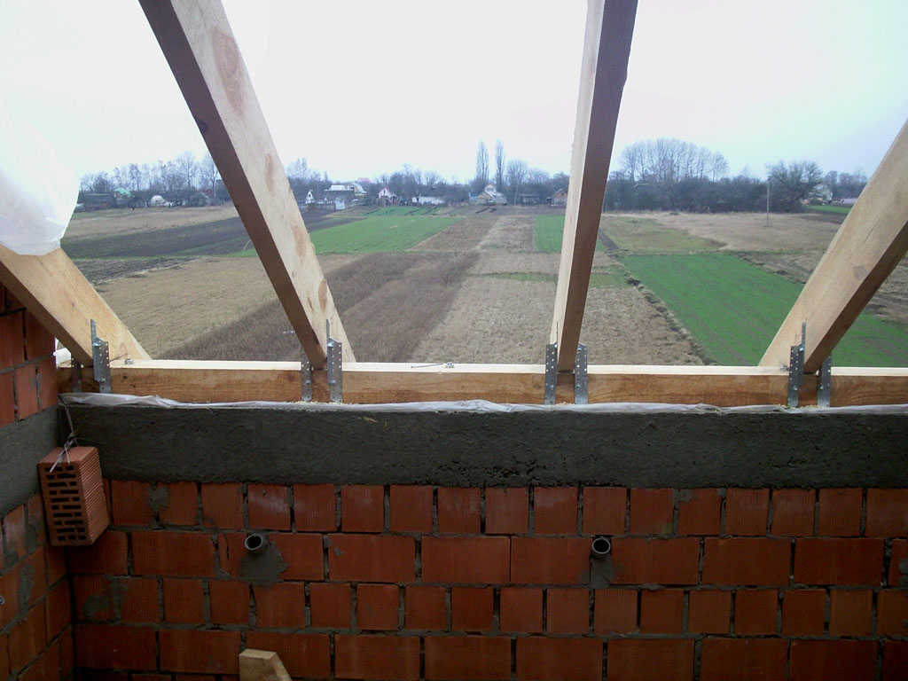

Макс, любой крепеж должен обеспечивать компенсацию сил, воздействующих на скрепляемые элементы конструкции. :)
Какие силы действуют на мою стропильную систему в основании стропил?
Система безраспорная.
Следовательно в узле стропило/мауэрлат - шарнир-ползун. Ползун естественно не должен обеспечивать свободное перемещение стропил вплоть до земли:D Но должен обеспечить минимальную степень относительной свободы стропилины в горизонтальной плоскости, чтобы не передать весь распор на мауэрлат, который может возникнуть в случае минимальных прогибов конька, а они будут даже при моих прогонах, если выпадет 190км/м2 снега ;)
В узле мауэрлат/стропило, крепеж должен больше работать как затяжка от ветровых нагрузок, дабы свесы не взлетали. Подъемную силу помнишь как считать? :) У меня каждый скат крыши - по 70 с лишним квадратов. Угол атаки для ветра - 30 градуслв. Если будет ураганчик со скоростью 15-20 м/с, то веса кровли может и не хватить чтобы придавить ее к стенам. Частично подъемная сила будет компенсироваться за счет давления ветра на скат с углом атаки в 30 градусов, но учитывая то, что под кровлей неподвижный воздух, то сила отрыва будет недецкая :)
Собственно этот крепеж у меня и реализован. Жесткая фиксация по вертикальной оси. И менее жесткая фиксация по горизонтальной оси. Руками я конечно уголок стальной не изогну. Но естественные нагрузки на кровлю будут поболее моих силенок:D И стропила имеют на этих уголках небольшую степень свободы в горизонте, за счет небольшого рычага в виде подстропильного уголка.
Не могу претендовать на истину в последней инстанции, но я именно так вижу раскладку силовых нагрузок в моей кровле, поэтому и выбрал такой способ крепления. Ползун конечно надо бы выполнить с еще бОльшей степенью свободы, но учитывая мой армопояс под мауерлатами, мне не страшен наверное даже полный распор от стропилки, если выкинуть промежуточные и коньковый прогоны - хоцца в это верить :D
Ты мне скажи, у тебя только уголки под стропилами, или может есть еще и затяжки на армопояс/брус перекрытия, стальные скобы?

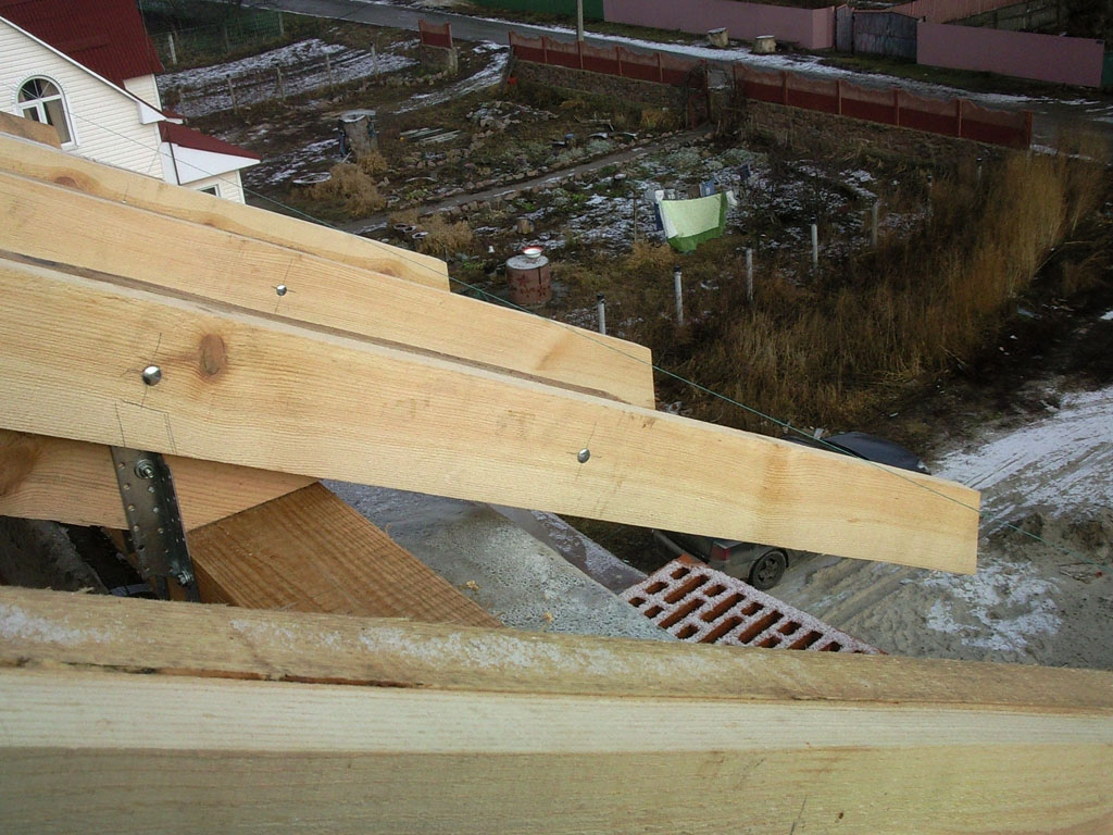

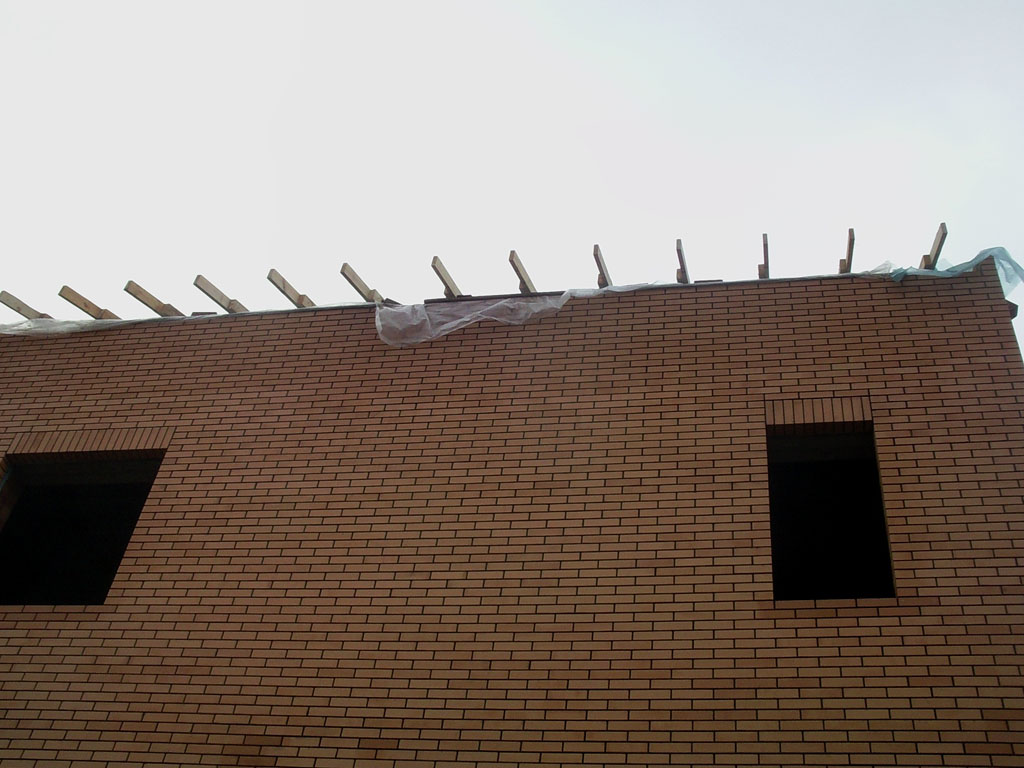

Сегодня установили все кобылки, остается еще крепеж на прогонах, легенькая обрешетка и укрыть :)
Как обычно, немного не успел сделать все что было запланировано, хотя недоделок гораздо меньше осталось чем в прошлом году по планам.

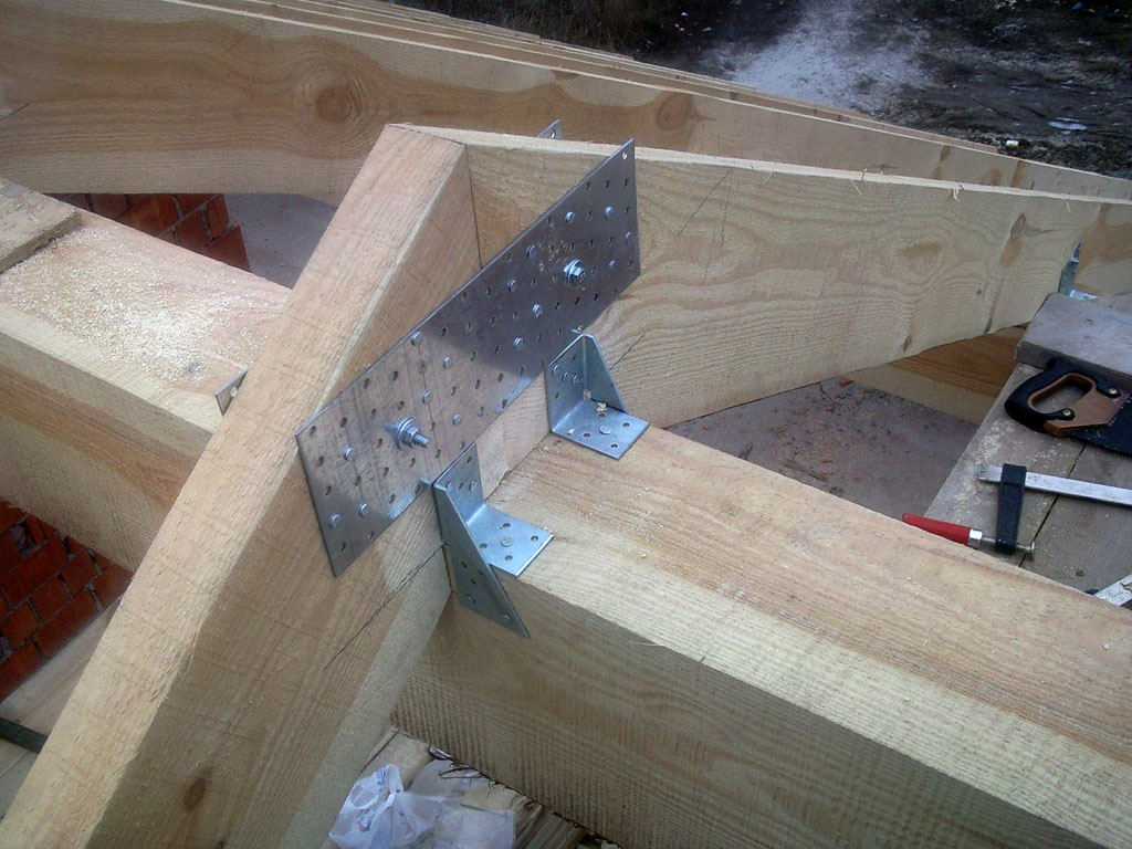

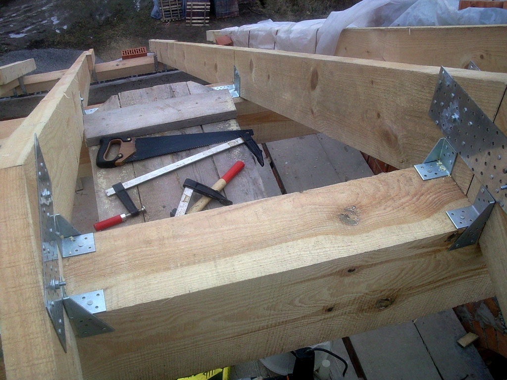

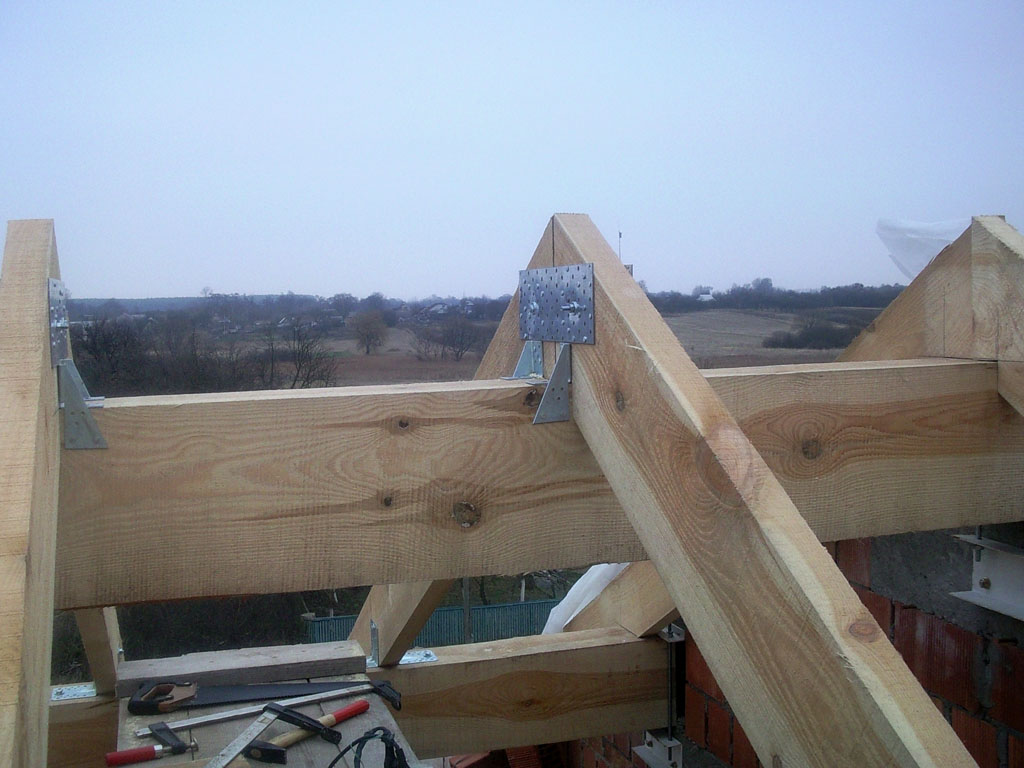

Начали крепить стропила к прогонам. Думал будет быстрее. Расчитывал на 2 дня работы, но вижу что выйдет три, а то и еще и на четвертый залезем.
В пластинах конькового крепежа тоже рассверлили пару отверстий под болтовое крепление Д6, по подобию подстропильного крепежа. Стропила к коньковому прогону крепили универсальными уголками, правда на мой взгляд они несколько "жидковаты", но для обеспечения горизонтальной фиксации в продольной оси прогона - достаточные. Слава Богу, что в усиленных уголках на промежуточные прогоны, отверстия бОльшего диаметра уже имеются. Правда перестарались они с этими отверстиями, не мерял, но походе под Д14 пойдут. Стропила к промежуточным прогонам крепили шурупами Д8*120 и болтами Д8 между собой. Остальное - гвоздевой бой.

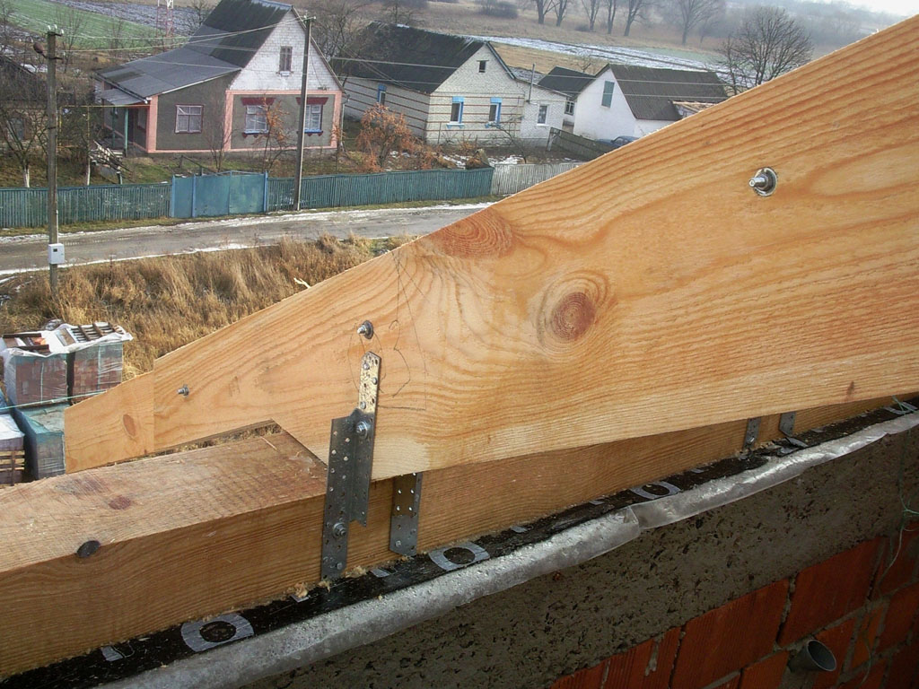

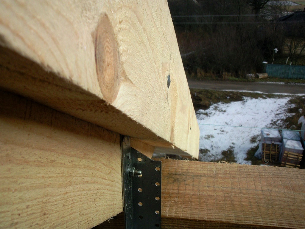

Вот смотрю на фотки и прямо свои уголки перед глазами.
Только мы их все же прикручивали винтами для дререва - по три штуки с каждой стороны. А у вас вижу только один винт, а остальное - гвоздиками?
Почему-то мне кажется, что при нагрузке на "выворачивание" уголка винты все-таки надежнее были бы... имхо...
Я тоже над этим думал долго :)
Но решил несколько облегчить себе жизнь:D
Гвозди я использую винтовые, что все же будет немного надежнее чем простые гвозди. Что касается остального.... Если присмотреться, то видно, что на всех узлах, за исключением крепления усиленного уголка к промежуточному прогону, используется сквозное болтовое крепление. Болты будут работать на разрыв (вырывание), а гвозди будут работать на срез. Там где усиленный уголок крепится у центральному прогону использован мощный шуруп Д8*120. На каждой стропилине их по 2 штуки (левый и правый уголок). Просто проходить насквозь 250мм прогона - посчитал лишним, да и дополнительные сквозные дырки в прогонах - ни к чему :) Ну и пришлось бы крепить шпильками насквозь. В общем есть такая мысля (по поводу шурупов). Но хочу сначала весть крепеж расставить и раскрепить, а в конце, в свободных отверстиях еще по пару шурупов загнать. Но при сквозном болтовом соединении, шурупы все равно на вырывание рабоать не будут. Ну а если уж не приведи Господь, крыша начнет улетать и порвет болты, то шуруты там точно не спасут. :)
ПС Что касается самих горизонтальных полок усиленного уголка, скорее всего засверлю металл по 2 отверстия Д6 поближе к сгибу, по бокам от ребра жесткости и посажу по шурупу Д6*100. Мне самому в этом плане абсолютно не нравится болтовое крепление через проушину, которая находится на другом конце уголка и на угловые нагрузки совсем не расчитано. И кто придумал там дырку сверлить?:(
