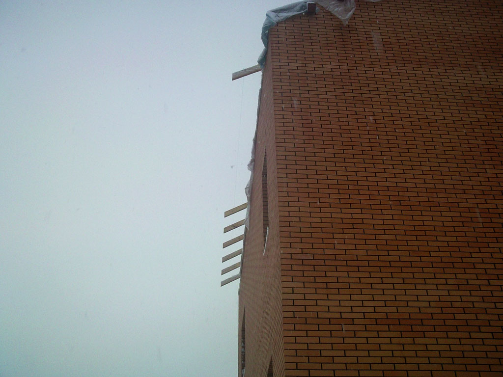

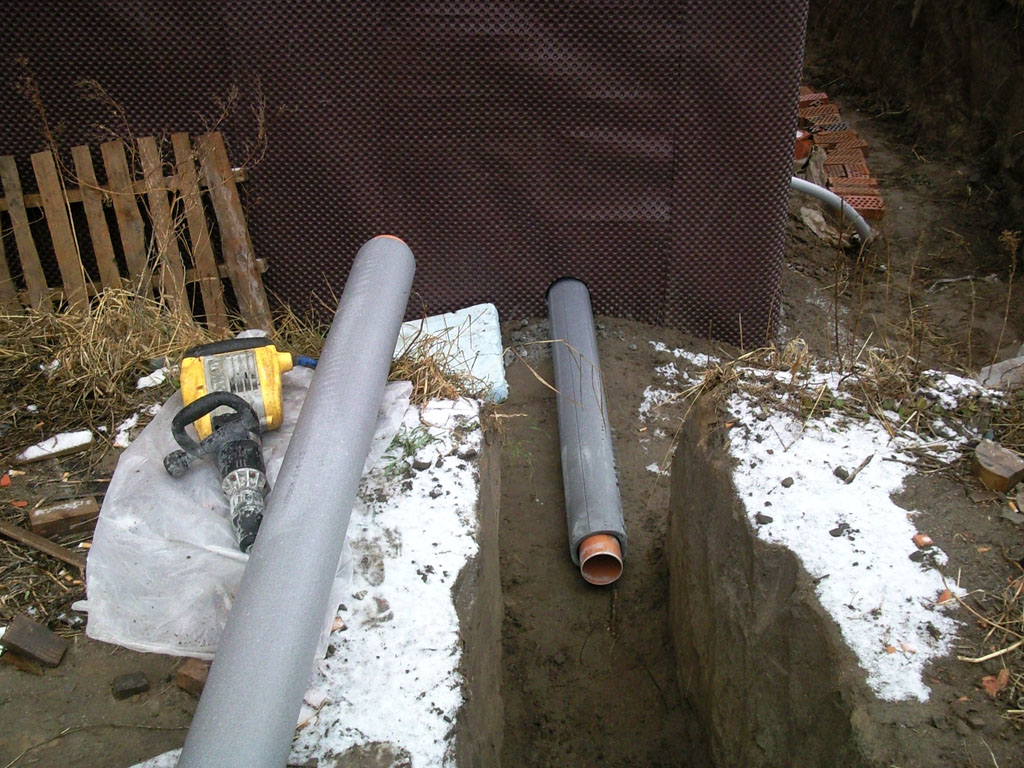

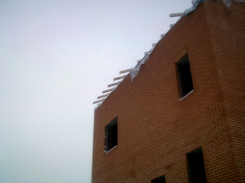

Сегодня отторцевали все кобылки, и даже часть смонтировали на шпильки. Наконец-то додолбили отверстие под канализацию и вставили заветную трубу :)
Если бы не погода со снегом, то один скат с кобылками закончили бы :( А так и работалось не очень весело, и уехали на час раньше, т.к. все промокли и промерзли. Заманались снег с дерева сметать. Может природа подарит еще несколько деньков без морозов и осадков:pardon:

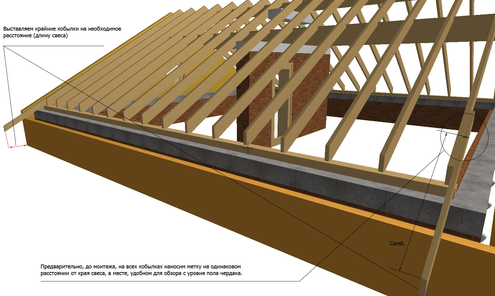

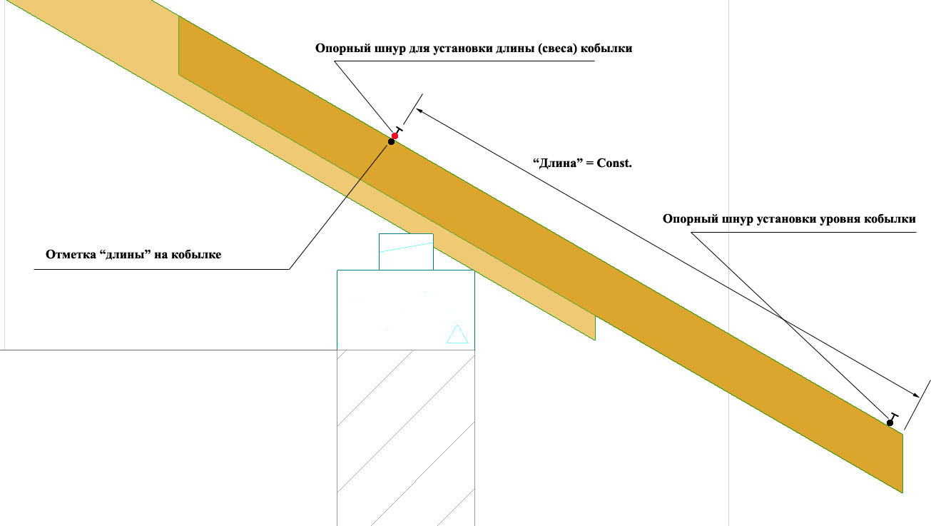

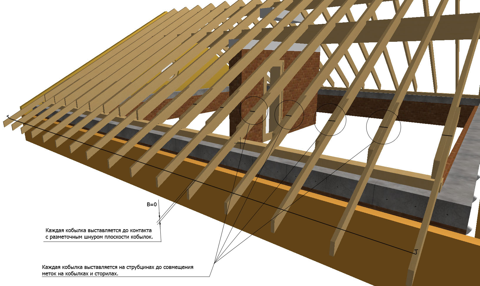

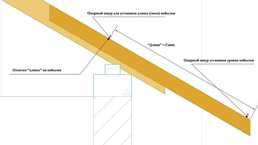

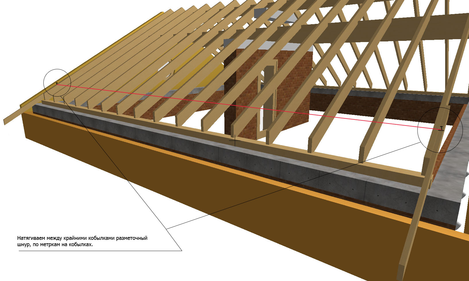

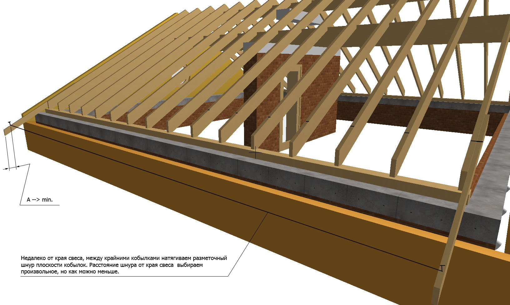

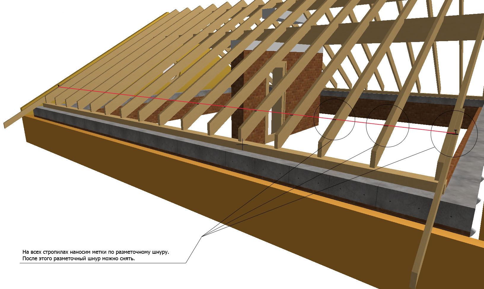

Несколько доработал свою схему установки кобылок. Хотя крышники говорят, что некоторые так и выставляют кобылки - по двум шнурам, но я нигде в литературе этого не встречал и на практике никто не показал, поэтому пришлось додумать самому ;)
Вот что получилось в итоге. Все просто и легко :)

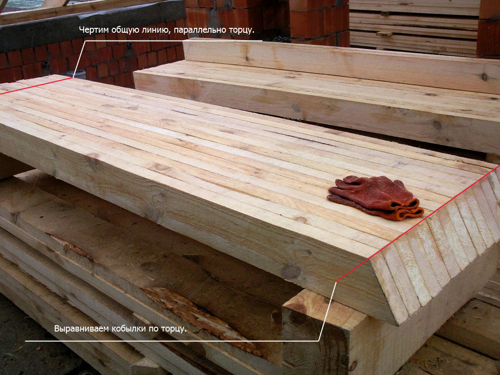

Предварительно надо на всех кобылках, на верхней плоскости поставить метки на одинаковом расстоянии от края свеса (лобовой доски). Проще всего это сделать, сложив все кобылки плотно рядом, выровнях их по торцу свеса, скрепить струбцинами и одной длинной линейкой прочертить одну общую линию по свем кобылкам. Ну а далее все изобразил на рисунках. Сначала думал делать по двум шнурам, но потом оказалось гораздо удобнее снять один шнур, предварительно нанеся разметку. Тогда этот шнур не будет мешаться при монтаже, а разметка позволит очень точно выставить длину свеса.
Можеть кому и пригодится ;)

Кобылки я так понимаю будут без подрезок под мауэрлат? У мну сложнее.....придется подрезать...
Да, без них. Стропило у меня 50*200, а кобылки 40*120. :)
Но думаю что зарезка кобылок под мауэрлат - не самая трудная задача. Тем более что очень точного подгона запила кобылки к мауэрлату не требуется - она держится за счет стропилины. Лишь бы несущая способность не потерялась, т.к. это все же консоль ;)
ПС Кстати, почему будет запил кобылок?
Это не имеет смысла особого. Ну разве что для увеличения толщины консоли на свесе с ДЕКОРАТИВНОЙ ТОЧКИ ЗРЕНИЯ. ;)
Все что шире после места запила на консоли - не несет никакой нагрузки, только лишний вес. Поэтому, если это не вызвано эстетическими соображениями, то нету смысла делать кобылку шире, чем она будет в месте запила, проще взять соответствующую по ширине доску и не мучаться с запилами.
Я конечно не крышных дел мастер, но обычный инженерный взгляд подсказывает, что на консоли, дополнительное дерево работать не будет ;)
