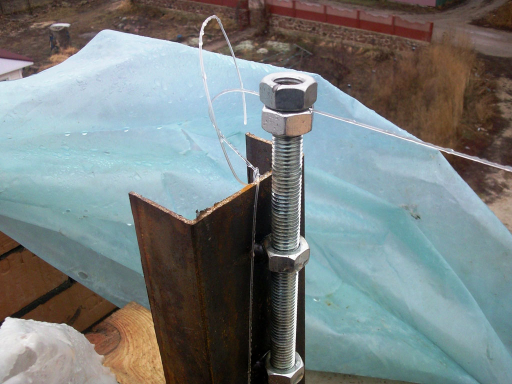

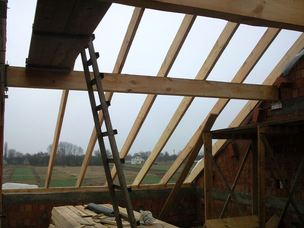

По просьбам - фотки приспособы для натяжения разметочного шнура вблизи :)
В нижней полке приспособы есть два отверстия. Одно под болт, другое поменьше под гвоздь. Собственно прикручиваем приспособление к балке болтом через шайбу, но не затягиваем, чтобы была возможность относительно свободного вращения приспособления вокруг оси болта. Когда приспособление выставили в горизонтальной плоскости, затягиваем болт (в данном случае это шуруп по дереву Д6 с головкой под ключ). Можно еще законтрить гвоздем. Но честно говоря, после затяжки болта, гвоздь там и не нужен, и без него не выворачивает :)
интересно мнение профи о такой приспособе.
:) Думаю, что главнее результат ;)

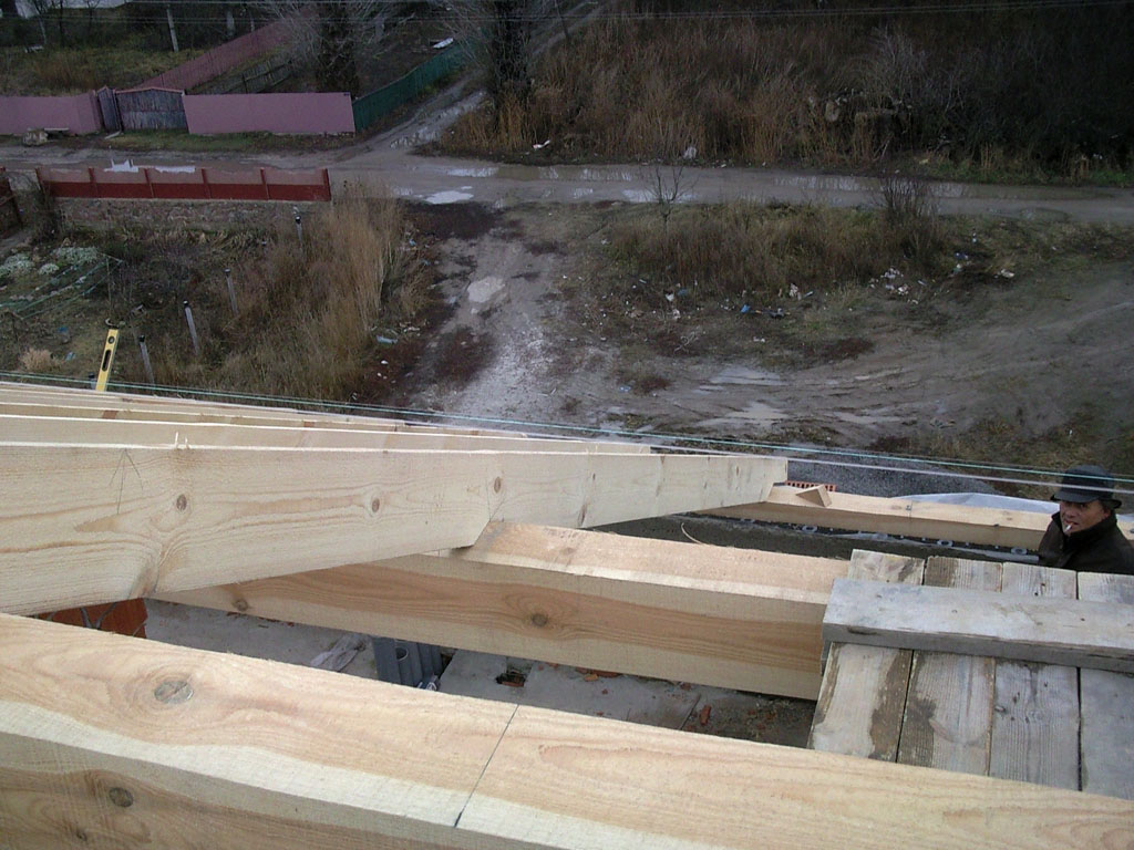

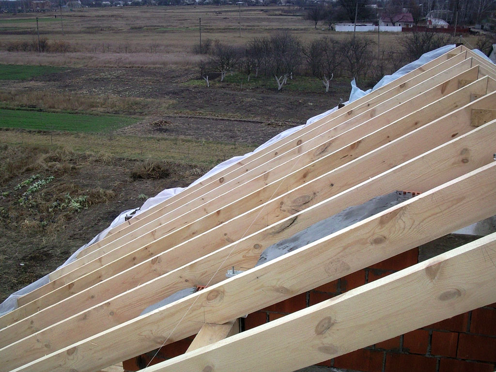

Где-то видел показатель, что если на двухметрах отклонение по стропилке составляет не более 5мм - то стропильная система считается достаточно качественной. Сегодня проверял, у меня при прикладывании 2хметрового уровня, максимальное отклонение составляет 1,5мм, и только в одном месте вылезло 2,5мм. Думаю что для деревянной конструкции, перекрывающей общую площадь 145 квадратов, это - идеал;)
Собственно, если погода завтра будет благосклонна, и ничего другое не помешает, то буду праздновать прибалтийский праздник - праздник стропил! :D Осталось установить три пары. Правда все стропила надо еще раскрепить, но самая сложная и кропотливая работа будет позади!:Yahoo!:
Кстати, прошу заметить, эта точность обеспечена без всяких там подкладочек и щепочек под пятками стропил, чем обычно грешат полупрофессионалы, которые прирезают стропила под лекало, и потом пытаются достичь проскости путем прокладочек - повбывавбы! ))))))) У меня все плотненько прилегает к прогонам. А погрешность появляется только в следствии подрезки стропил - как я не стараюсь, даже учитываю ширину реза дисковой циркулярной пилы, но подрезать миллиметр в миллиметр все равно не выходит. Боюсь отрезать лишний миллиметр, поэтому лучше его ставить :)

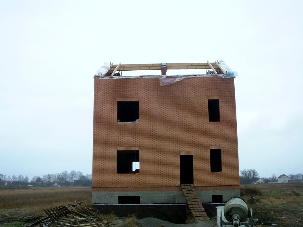

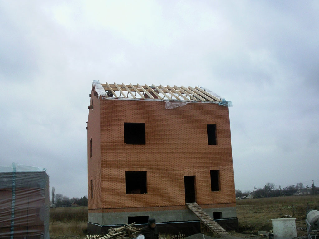

Это значит, что сегодня мы с отцом закончили выставлять стропилку!:Yahoo!:
Еще ее раскрепить всю надо, и на это уйдет не меньше дня, но основная трудная работа сделана, и сделана, как на мой скурпулезный взгляд - на отлично, ну может быть с маленьким минусом :) Есть маленькие зазоры на припилке в пределах 1мм, ну еще в паре мест - до 1,5мм. Верхушка конька намного сдвинута относительно центра конькового прогона на 14-15мм. Но это было вызвано необходимостью выровнять скаты крыши. Правда можно было бы сместить сам коньковый прогон, но не хотелось переделывать достаточно муторную работу по выставлению прогонов и разметке плоскостей скатов. Но на несущую способность это не влияет. А скаты получились ровными. По поводу отклонения стропил от плоскости - писал вчера. Отклонение не более 2,5 мм.
Успели еще отобрать доски для кобылок, порезать их под размер, нанести разметку под маяки для точной установки свесов и день закончился. :)

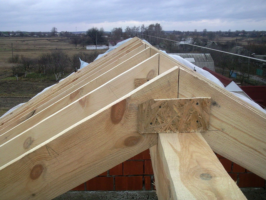

Игорь, а почему для соединения стропил в верхней части использовали ОСБ, а не металлические пластины?
Насколько я смог разглядеть, это соединение выполнено шурупами. ИМХО, нужно гвоздями - шурупы на срез летят на ура...
Спасибьо за критический взгляд! ;) Если бы я считал это креплением, то это сообщение вернуло бы меня на путь истинный, но вам надо было назвать это не креплением, а по правильному - соплями:D
Это времянка, для того чтобы стропила держались в проектном положении. Весь крепеж буду делать на мелаталлических пластинах и уголках, с применением резьбовых шпилек и гвоздевого боя :) В коньке будут стальные перфорированные накладки + по одной шпильке Д6 на каждую стропилину пары + остальное-гвоздевой бой :)

И вам по ходу на стропилку нужно кидать кобылки, а то изза маленького свеса не пропорционально смотритса
Выше писал :) Кобылки как раз в процессе. Сейчкас свеса нету совсем. Стропила отторцованы заподлицо с внейней кладкой. Дальше будем выставлять кобылки на 60см. :)
