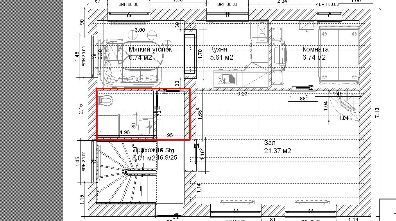

Хотел ещё у Вас спросить. У меня по плану на первом этаже будет душ и туалет. Мне сказали, что нельзя делать потолок с балок, там где будет душ, так как будет влажно и балки погниют. Вы так тоже считаете?

Может лучше тогда залить 10 см бетоном? На картинке показал красным цветом.

Я думаю, что когда буду заливать армопояс, то могу залить и потолок для душевой. Понимаю, что это доп. время + затраты на арматуру. Делать хочу, так как Вы делали подушку под блоки. Как думаете, стоит того, заливать бетоном или не парится и положить балки.

Можно потратить чуть больше времени и средств и залить и потолок одним махом. Но у тебя все остальное перекрытие деревянное...
ХЗ, честно сказать. Я сам не смог бы однозначно выбрать один из вариантов.
Тут надо смотреть на то, что у тебя будет сверху.
Там же еще один этаж будет? Значит теплоизоляция колоссальная не нужна. С другой стороны, что будет нагружено на потолок над ванной? Опять же, желательно попасть с перекрытием в один уровень....
Я бы наверное остановился на деревянном перекрытии.

Кстати да, забыл сказать, что над ванной будет вторая ванна :D Вернее, на первом этаже будет туалет + душ, а на втором уже будет туалет + ванна.
П.С. Хочется нормальную ванную, а не такие, как в хруще :D Люблю париться/мыться, так как Вы :D Значит будет много воды набираться, а это много веса. Выдержат ли балки?
Я думаю сделать так. Залить бетоном 10 см. А разница в уровне будет 10 см, так будет типа мини ступенька в ванную. Как такой вариант?
Ну вот и решение! :D
При таких раскладах, я однозначно за монолит! :)
Правда, надо просчитать, но по старому опыту, я бы делал 12см на такую плиту :)
Тут лучше бетонное перекрытие.
К гадалке не ходи :)
ПС Я бы еще предусмотрел слив с уровня пола верхней ванной комнаты через гидрозатвор. ;)

Хорошо, спасибо! Буду тогда делать 12 см. А как можна просчитать? Есть прога или формула? (чтобы на будущее знать).
