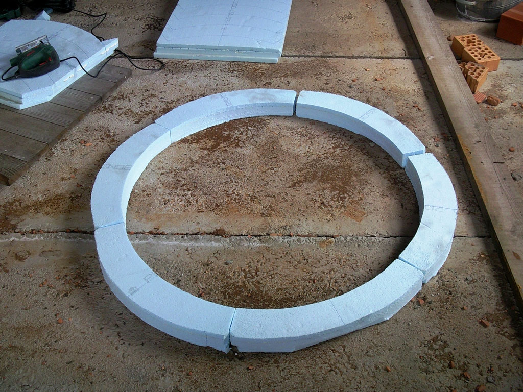

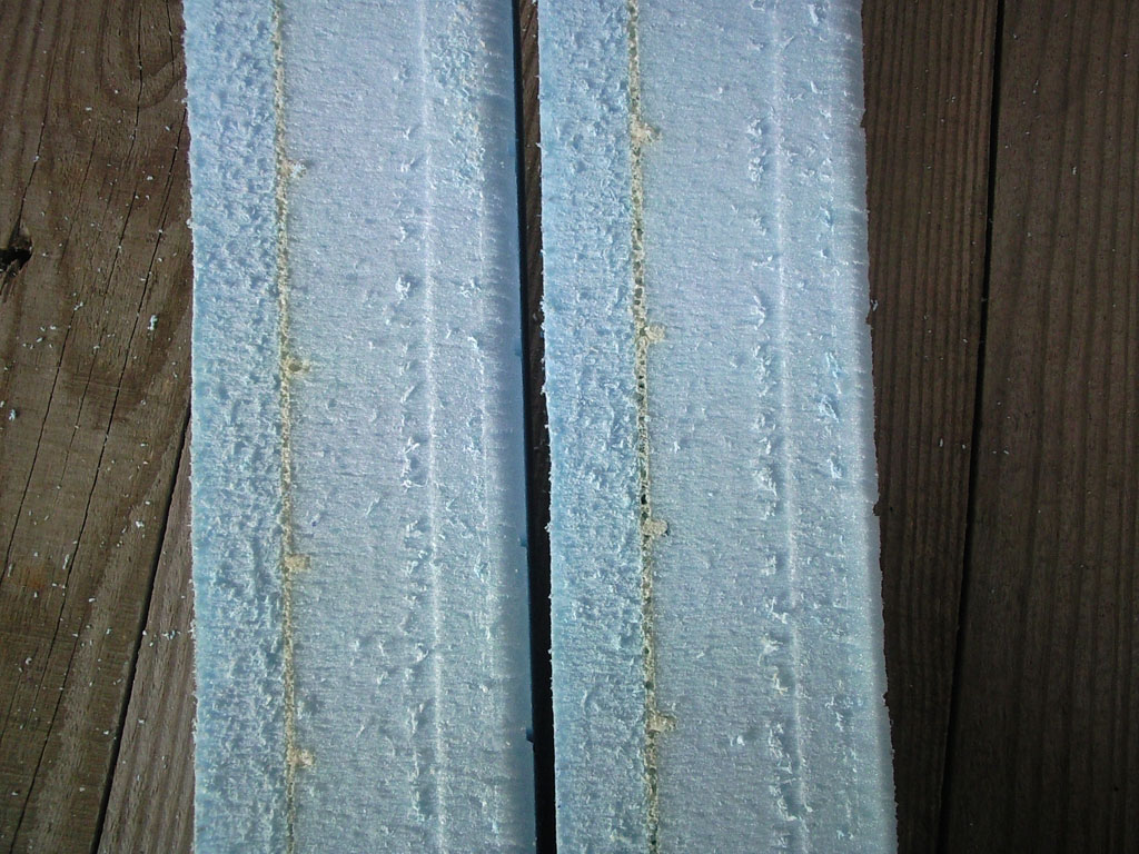

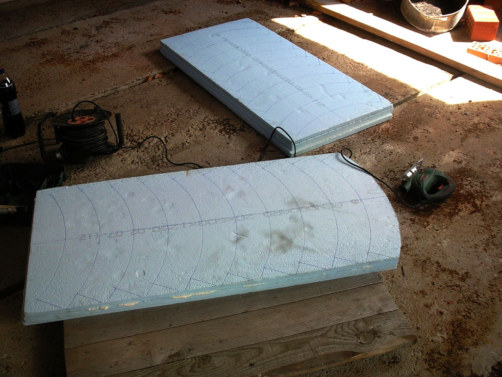

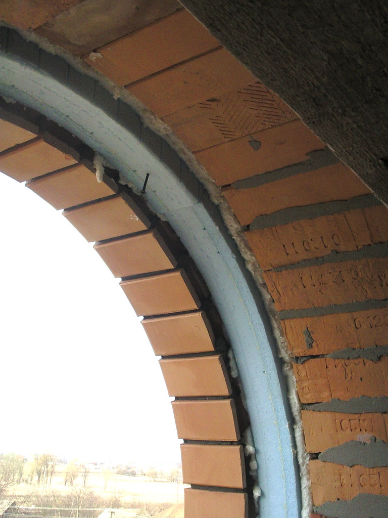

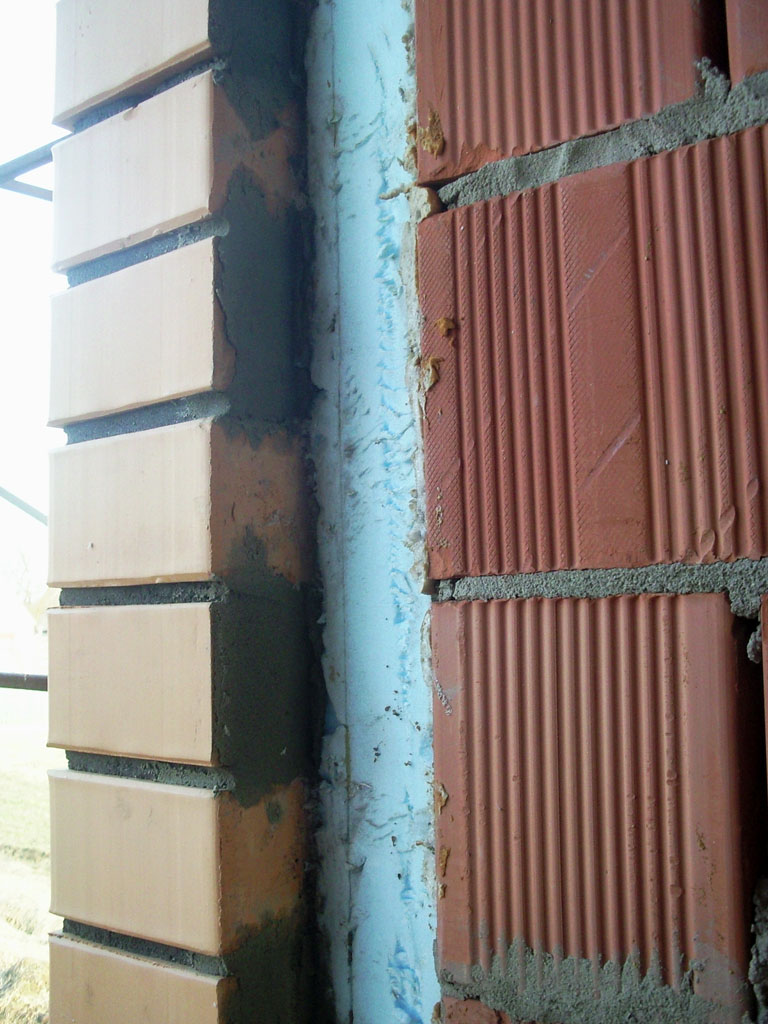

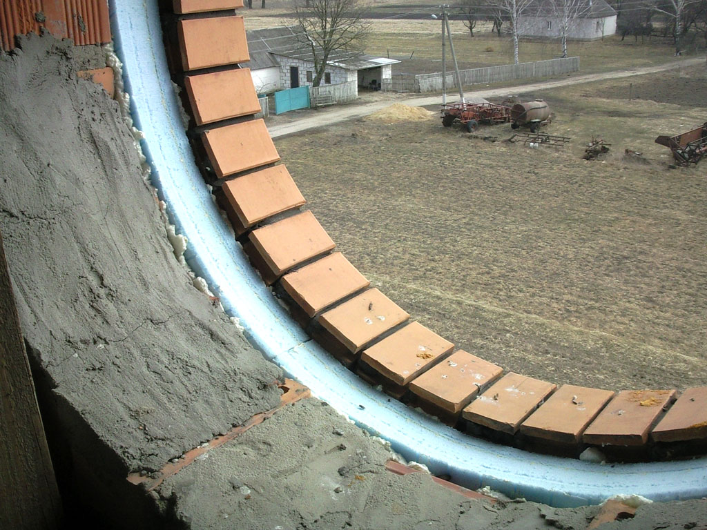

Вырезал апликации из ЭППС по заготовленной разметке. Этими отрезками ЭППС будет закрываться обрамление круглых окон. Да собственно, почему будет... Сразу и установил их по месту за 3 захода. После запенивания одного из секторов, надо было дать 15 минут, чтобы пена схватилась и сектор не смещался вниз. На каждое из 2х окон - 6 секторов ЭППС.
Долго думал чем же резать полукруг. Думал что лобзик будет сильно крошить место среза. Но оказалось все гораздо проще, главное - не спешить. Срез очень ровный и чистый. :)

У меня очередной (глупый) вопрос: зачем вырезать пенопласт кольцом? Может теплее было бы больше площадь ЭППСа загнать между стен?
Но это вообще такая ерунда, мелочи, так что не важно, извини.
Для красоты, Макс :) И для экономии ЭППС :)
Теплее там не будет. Это чердак. Но и оставлять пустую дырку тоже не хотел. А чтобы было тепло, надо было весь фронтон утеплять :)
Собственно, этот контур больше нужен для того, чтобы монтажная пена не проваливалась в бездну, когда окно будут ставить.
Можно было бы вообще ничего не заделывать и не пенить, в таком случае, скажешь ты? :)
Можно было бы. Но у меня ниже перлитовая засыпка. Если контур фронтонного окна не будет герметичным, то перлит будет летать везде.
Я же говорил, что мой вопрос был глупый. Ты чертовски прав :)
Он не глупый. Ибо ты не строил кирпичный дом с перлитовой засыпкой. :)
Ты же знаешь, что у меня для перлита есть парочка мелких ноу-хау ;) :D

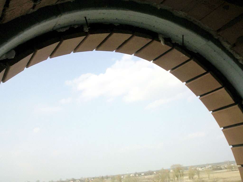

а зачем шурупы на 6-7 фото?
Глазастый!;)
А я думал, возникнет у кого-то вопрпос, или нет:D
Все просто. :)
Как вы наверняка заметили, полный круглый контур "утепления" состоит из шести сегментов.
Я начинал монтировать с нижнего сегмента.
Когда пена его нормально зафиксировала, устанавливал еще два сегмента слева и справа от первого.
Когда и эти сегменты прихватывались пеной, устанавливал еще два сегмента.
В конечном итоге необходимо было установить верхний шестой сегмент.
Но т.к. торцы всех сегментов радиальные, то последний сегмент надо было просунуть под углом вверх, выше уже установленных сегментов.
Потом повернуть его горизонтально в полости стены и надвинуть сверху на 4й и 5й сегменты, чтобы замкнуть круг. Вот эти шурупы помогли мне манипулировать последним сегментом в полости стены через маленький оставшийся проем и притянуть сегмент к предыдущим :)
В общем, шурупы - это как вспомогательные временные ручки, для манипуляций с последним сегментом ;)

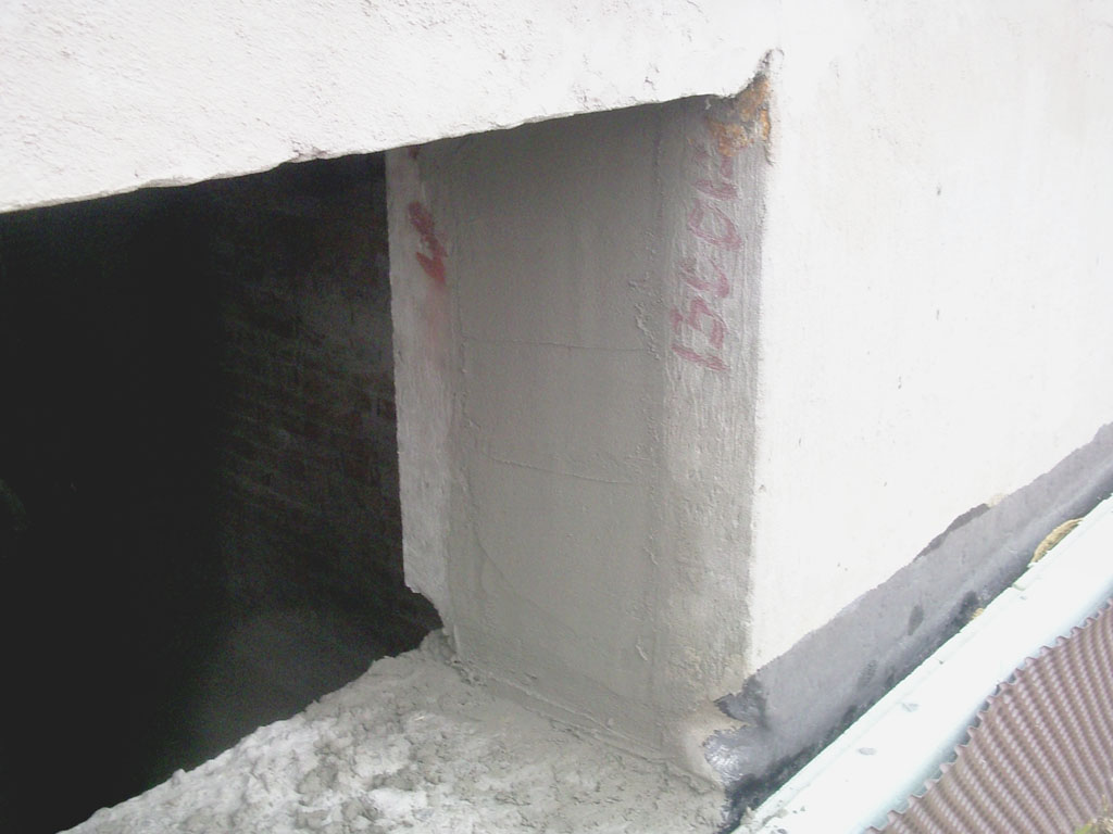

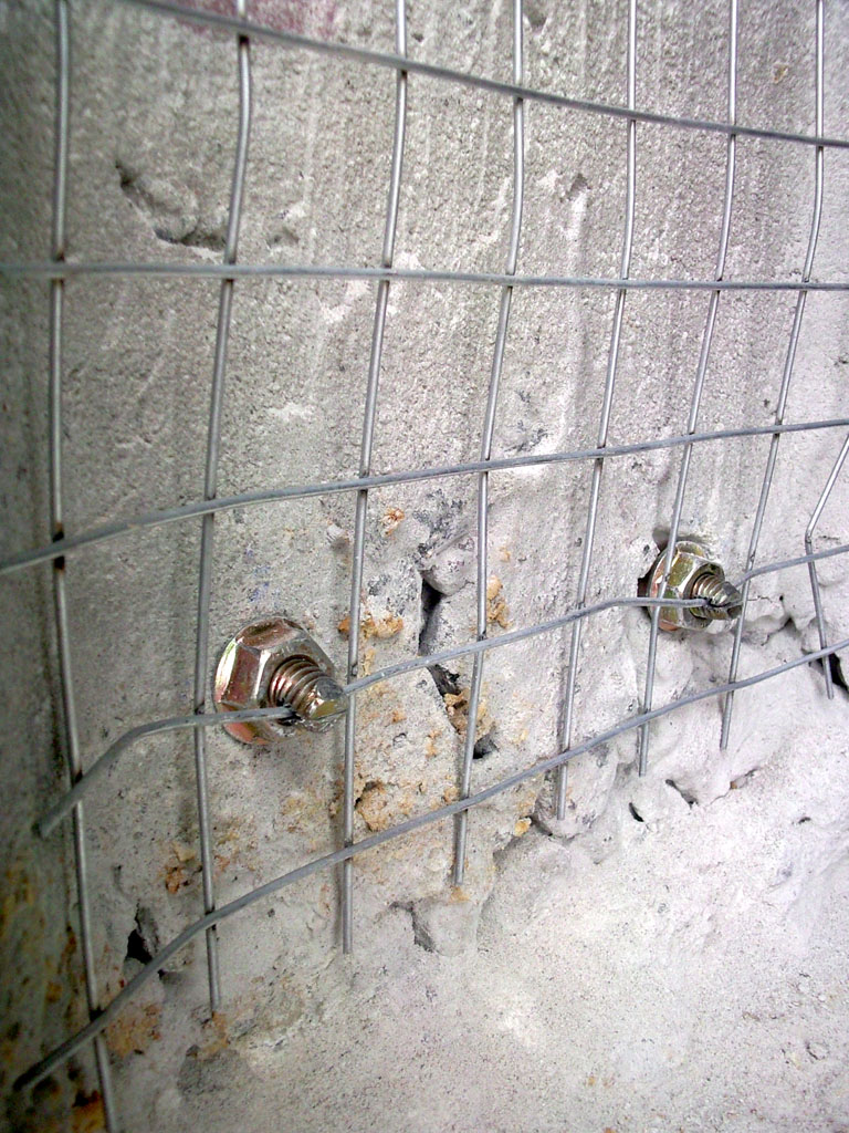

Сегодня штукатурил торцы цокольных блоков в оконных проемах.

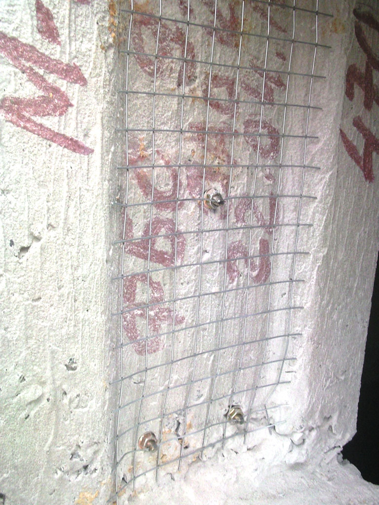

Вариант с арматурой вставленной в торец блока в качестве анкера для крепления сетки, который я применил когда штукатурил торцы угловых блоков фундамента, мне не очень понравился. Не каждая арматурина плотно держалась в отверстиях. Нашел в гараже несколько десятков анкерных болтов, которые когда-то покупал, и которые не пригодились, и применил их.
Штукатурить просто и быстро. Гораздо больше времени ушло на то, чтобы прианкерить сетку.
Попробовал еще вчера один торец пробурить. Но т.к. с моим перфоратором приключилась история, то под рукой была только ударная дрель. Наивный:o:D Вчера с матами пробурил два отверстия М8 за 10 минут и плюнул. А их надо всего 50 штук.
Сегодня с утра восстановил свой перфоратор и дело пошло веселее. Хорошо когда ФБС качественные. Вот только бурить их - не очень веселое занятие:D
Ага, только армирование штукатурки не дешево вышло :D Стройка только начинается :D
Ты же меня знаешь. :) Я же для себя строю. Общестрой должен быть раз и навсегда. ;) Не буду же я лет через 5 ежегодно подштукатуривать, по причине того, что откос забухтит :)

Кстати, не так уж и дорого в общей сложности :)
Штукатурка 10 торцов с армировкой, по материалам включая "спички", получилась 198 грн :D
