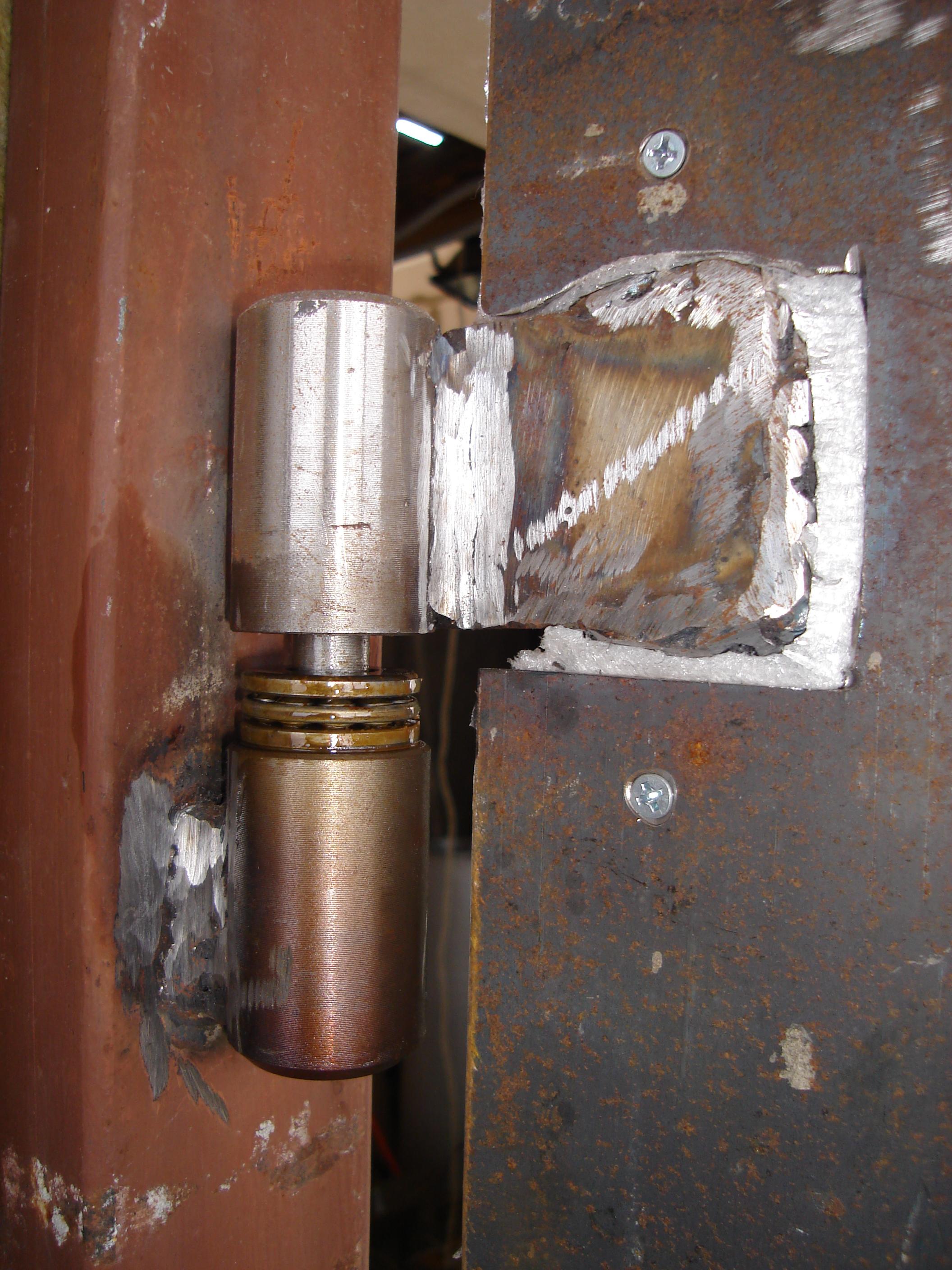

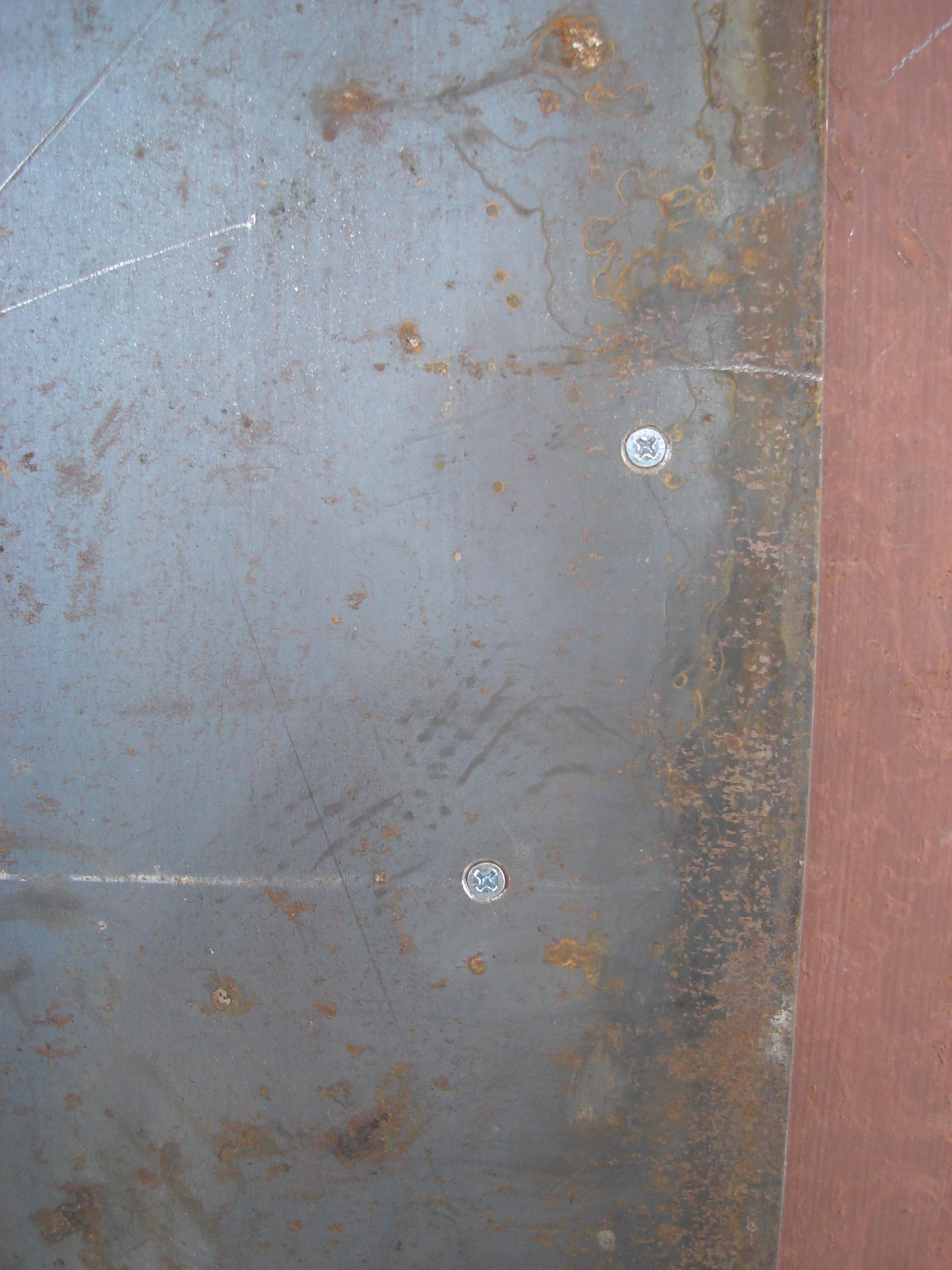

Добрый вечер. С удовольствием слежу за вашей стройкой. Свой домик строю тоже сам. Решил поделиться наработками по поводу дверей. Может какая то идея и пригодиться. Сразу скажу - я не профессиональный сварщик:no:
Что бы каркас двери не повело при сварке, сначала делал прихватки, а потом обваривал.

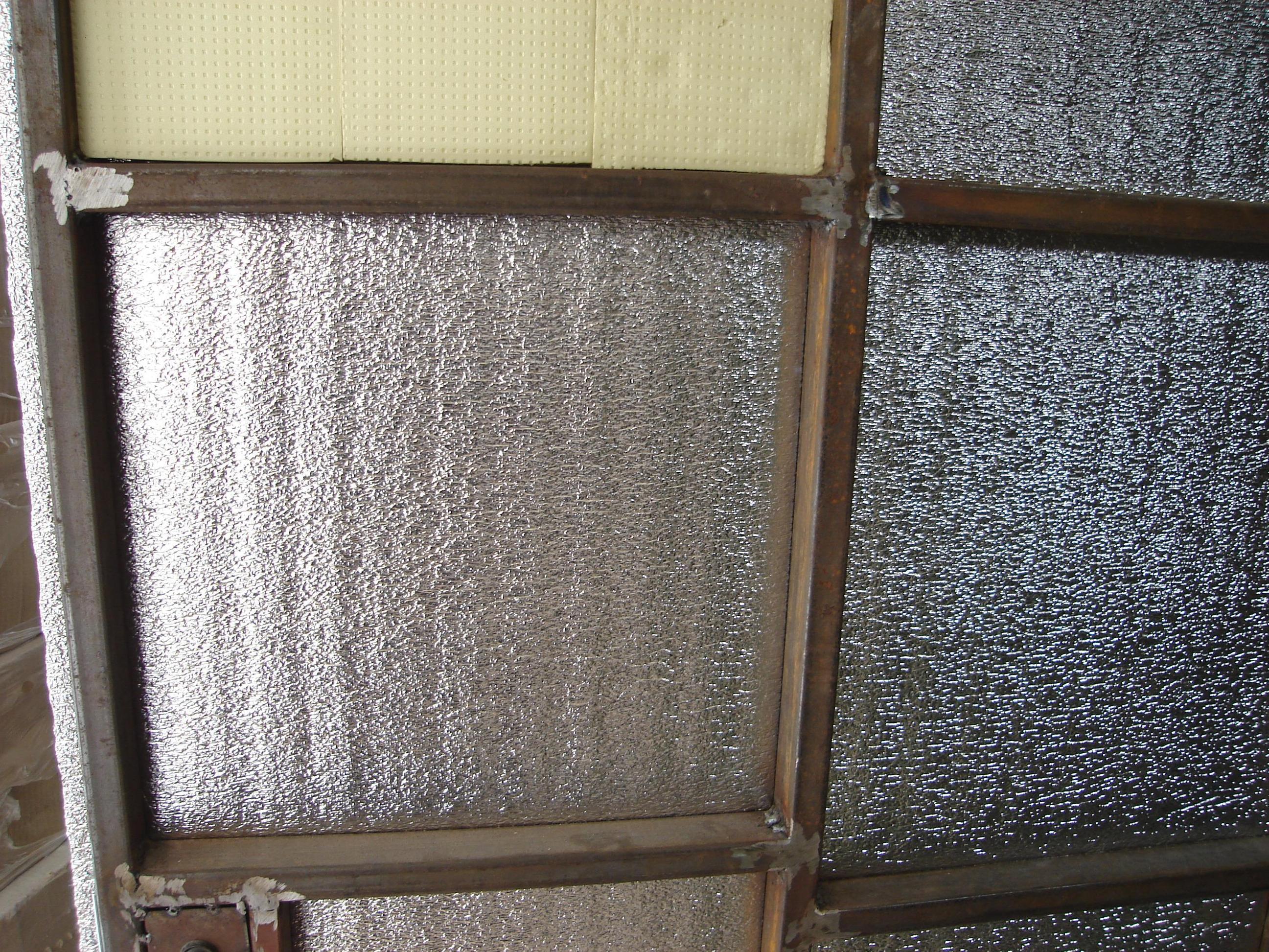

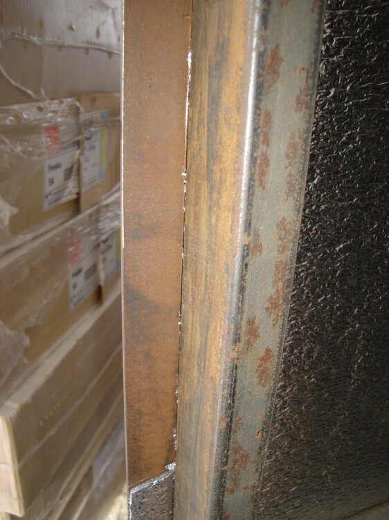

Проблему промерзания мет каркаса решил сделать таким образом: между листом металла и рамой двери установил фольгоизол. А лист прикручивал саморезами в потай.
Возможно возьму вашу идею и запеню края труб каркаса двери:good:
Между каркасом будет пенополистирол 2х20.
Со временем закрою двери накладками с обеих сторон.
Петли делал с подшипником - плавный ход, и никакого износа;)
Ну и фото, конечно.:beer:
