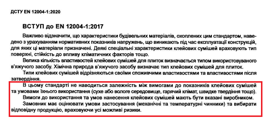

andrey_ka Опубліковано: 25 червня 2025 Поділитись Опубліковано: 25 червня 2025 14 годин тому, Миколайчик сказав: Справа у тому, що класу С1 він же ЗК2 - це мінімальний клас для клею за новими нормами. А що це за нові норми ? дайте , будь ласка , посилання або назву! Посилання на коментар Поділитися на інших сайтах More sharing options...
Миколайчик Опубліковано: 25 червня 2025 Поділитись Опубліковано: 25 червня 2025 1 час назад, andrey_ka сказал: А що це за нові норми ? дайте , будь ласка , посилання або назву! ДСТУ EN 12004-1:2020 Клейові суміші для керамічних плиток. Частина 1. Вимоги, оцінка та перевірка стабільності експлуатаційних характеристик, класифікація та маркування (EN 12004-1:2017, IDT) 1 час назад, ЯД сказал: Но вы все равно не хотите прочитать мой вопрос. Это не к словам придирка. Почему рядом с трубами другой клей? Но не хотите - ну и ладно, может у вас нет ответа и вы просто хотели, чтобы человек купил нормальный клей Відповідь вже дано, якщо щось не ясно, прочитайте ще десь 5-10 сторінок теми перед цим. Там десь має бути інформація про теплове старіння і таблички з вимогами до різних клеїв. 1 Посилання на коментар Поділитися на інших сайтах More sharing options...

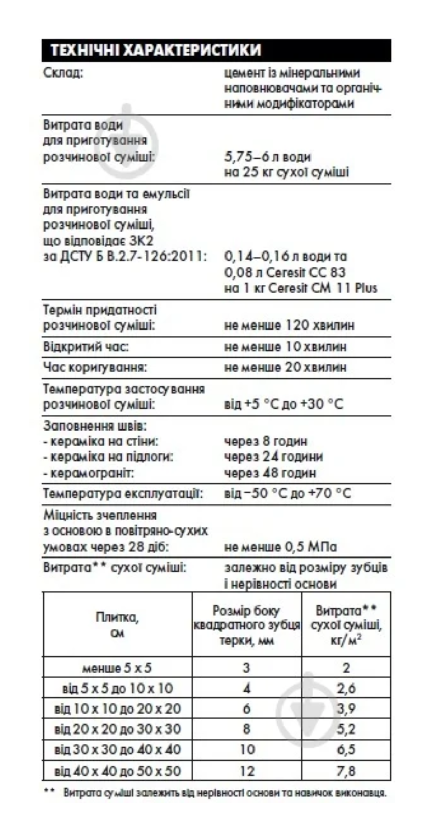

ЯД Опубліковано: 25 червня 2025 Поділитись Опубліковано: 25 червня 2025 40 хвилин тому, Миколайчик сказав: Там десь має бути інформація про теплове старіння і таблички з вимогами до різних клеїв Та все хорошо и понятно. Только с чего вы взяли что там будет тепловое старение? Из того что я читал про см-11 температура эксплуатации до 70 градусов. Да и тепловое старение в ваших табличках считается при 70+ тоже. Вы ж не знаете что за трубы и какого отопления, какая будет температура в трубах и расстояние до плитки, как вы можете говорить о тепловом старении? Посилання на коментар Поділитися на інших сайтах More sharing options...
Миколайчик Опубліковано: 25 червня 2025 Поділитись Опубліковано: 25 червня 2025 11 минут назад, ЯД сказал: Та все хорошо и понятно. Только с чего вы взяли что там будет тепловое старение? Из того что я читал про см-11 температура эксплуатации до 70 градусов. Да и тепловое старение в ваших табличках считается при 70+ тоже. Вы ж не знаете что за трубы и какого отопления, какая будет температура в трубах и расстояние до плитки, как вы можете говорить о тепловом старении? Я не знаю чи буде там теплове старіння чи ні. І навіть не збираюсь думати про якісь труби і де вони будуть. Навіщо мені про все це думати, якщо я використовуватиму нормальний клей? Це ви собі думайте потім, чи окупиться ваша уявна економія 100 грн на дешевшому клею, якщо вона буде взагалі, чи доведеться десь перекласти плитку потім. І не варто писати про 70+ градусів експлуатації, це мимо. Взагалі не раджу писати про те, на чому не розумієтесь. Це все прискорені методи випробувань. Посилання на коментар Поділитися на інших сайтах More sharing options...
ЯД Опубліковано: 25 червня 2025 Поділитись Опубліковано: 25 червня 2025 41 хвилину тому, Миколайчик сказав: не варто писати про 70+ градусів експлуатації, це мимо. Взагалі не раджу писати про те, на чому не розумієтесь. Це все прискорені методи випробувань. Я не писал про температуру эксплуатации 70+, не надо коверкать мои слова. Производитель пишет до 70. Они пишут то, в чем не понимают? Посилання на коментар Поділитися на інших сайтах More sharing options...
ЯД Опубліковано: 25 червня 2025 Поділитись Опубліковано: 25 червня 2025 49 хвилин тому, Миколайчик сказав: не знаю чи буде там теплове старіння чи ні. І навіть не збираюсь думати про якісь труби і де вони будуть Но вы ж, как человек в теме, почему то сделали ударение, что так как там трубы то там другой клей. И не надо опять в стоимость - что есть причиной выбора другого клея в том случае? Сначала вы говорили про температурное старение, а теперь уже и не в нем дело? Посилання на коментар Поділитися на інших сайтах More sharing options...
Миколайчик Опубліковано: 25 червня 2025 Поділитись Опубліковано: 25 червня 2025 (змінено) 17 минут назад, ЯД сказал: Я не писал про температуру эксплуатации 70+, не надо коверкать мои слова. Производитель пишет до 70. Они пишут то, в чем не понимают? Знову мимо. Це що і де ви це відкопали? Сходіть до них на сайт і подивіться актуальну інформацію. 9 минут назад, ЯД сказал: Но вы ж, как человек в теме, почему то сделали ударение, что так как там трубы то там другой клей. И не надо опять в стоимость - что есть причиной выбора другого клея в том случае? Сначала вы говорили про температурное старение, а теперь уже и не в нем дело? Мимо. Знову не вгадали. Змінено 25 червня 2025 користувачем Миколайчик Посилання на коментар Поділитися на інших сайтах More sharing options...
ЯД Опубліковано: 25 червня 2025 Поділитись Опубліковано: 25 червня 2025 29 хвилин тому, Миколайчик сказав: Знову мимо. Це що і де ви це відкопали? Сходіть до них на сайт і подивіться актуальну інформацію. Ну, хм. Это как бы тех характеристики с официального сайта Церезит на их клей СМ11+ www.ceresit.ua/catalog/oblicjuvannja/standartni-kleji-dlja-plytky/produkti.html/ceresit-cm-11-plus/SAP_0201SAC013S4.html Я надеюсь для вас будет понятно, что там есть кнопка для скачивания документа Посилання на коментар Поділитися на інших сайтах More sharing options...

andrey_ka Опубліковано: 25 червня 2025 Поділитись Опубліковано: 25 червня 2025 2 години тому, Миколайчик сказав: ДСТУ EN 12004-1:2020 Клейові суміші для керамічних плиток. Частина 1. Вимоги, оцінка та перевірка стабільності експлуатаційних характеристик, класифікація та маркування (EN 12004-1:2017, IDT) Цей стандарт суто для виробників клеїв. Він немає абсолютно ніякого відношення до вибору клею для укладання плиток , от від слова взагалі. Ви цими класифікаціями тільки позаплутували людей! От як це у вас уживається? Тут ви кажете СМ11+ не можна : Цитата Ні, це ЗК1, вам потрібен клей групи ЗК2 хоча б, який би хоч мінімально був термостійкий. Це клас С1, якщо іншими буквами. А ще краще С2. А тут можна: Цитата Якщо Віталій у сусідній гілці написав, що можна СМ11+, то можна його. Він людина досвідчена. А до теплих труб можна СМ117 або будь що інше з класу ЗК2 (С1, С2). 2 Посилання на коментар Поділитися на інших сайтах More sharing options...
Миколайчик Опубліковано: 25 червня 2025 Поділитись Опубліковано: 25 червня 2025 6 минут назад, ЯД сказал: Ну, хм. Это как бы тех характеристики с официального сайта Церезит на их клей СМ11+ www.ceresit.ua/catalog/oblicjuvannja/standartni-kleji-dlja-plytky/produkti.html/ceresit-cm-11-plus/SAP_0201SAC013S4.html Я надеюсь для вас будет понятно, что там есть кнопка для скачивания документа По перше, це вже інша інструкція. Достатньо подивитись на на різну витрату води. Нічого не переплутали? Ви ж про СМ11 там щось писали. По друге, питання до температури експлуатації 70 гр - це з емульсією чи без? Ви там уточніть у виробника якщо цікаво. По третє, мені достатньо того, шо там написано ЗК1. На усе інше я можу не дивитись і не задавати зайвих питань. Посилання на коментар Поділитися на інших сайтах More sharing options...
