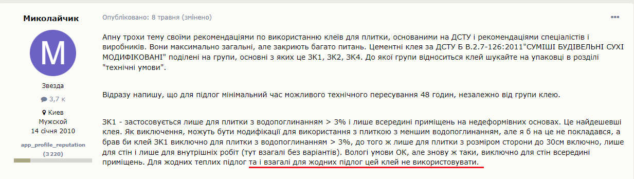

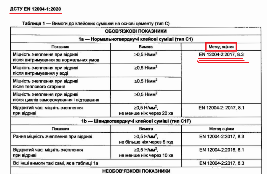

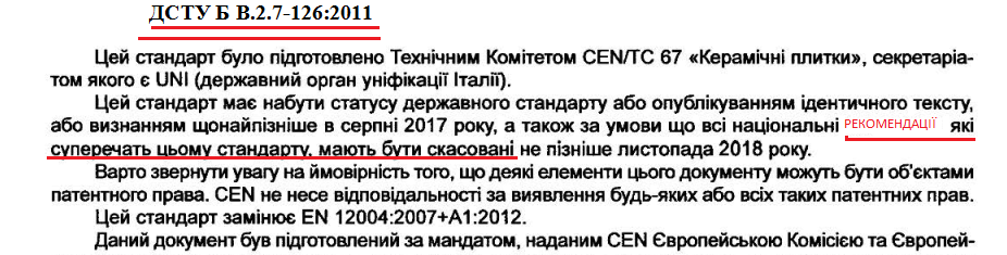

Миколайчик Опубліковано: 4 години тому Поділитись Опубліковано: 4 години тому (змінено) 1 час назад, andrey_ka сказал: ПС.. Дурних питань не буває , бувають дурні відповіді. Якось дивно що ви це написали, бо ви даєте відповідь самому собі у цьому пості. Але лайкнув. А з роками я бачу, що ви теж не зрозуміли. 2020 рік йде після 2018 року, тому норма у 2020 році не може мати вимоги відмінити попередні стандарти до листопада 2018 року. Це просто у перекладі з Європейського стандарту залишилась фраза, бо європейський стандарт приймався у 2017 році. Змінено 3 години тому користувачем Миколайчик Посилання на коментар Поділитися на інших сайтах More sharing options...
andrey_ka Опубліковано: 3 години тому Поділитись Опубліковано: 3 години тому 59 хвилин тому, Миколайчик сказав: А з роками я бачу, що ви теж не зрозуміли. 2020 рік йде після 2018 року, тому норма у 2020 році не може мати вимоги відмінити попередні стандарти до листопада 2018 року. Це просто у перекладі з Європейського стандарту залишилась фраза, бо європейський стандарт приймався у 2017 році. Посилання на коментар Поділитися на інших сайтах More sharing options...
