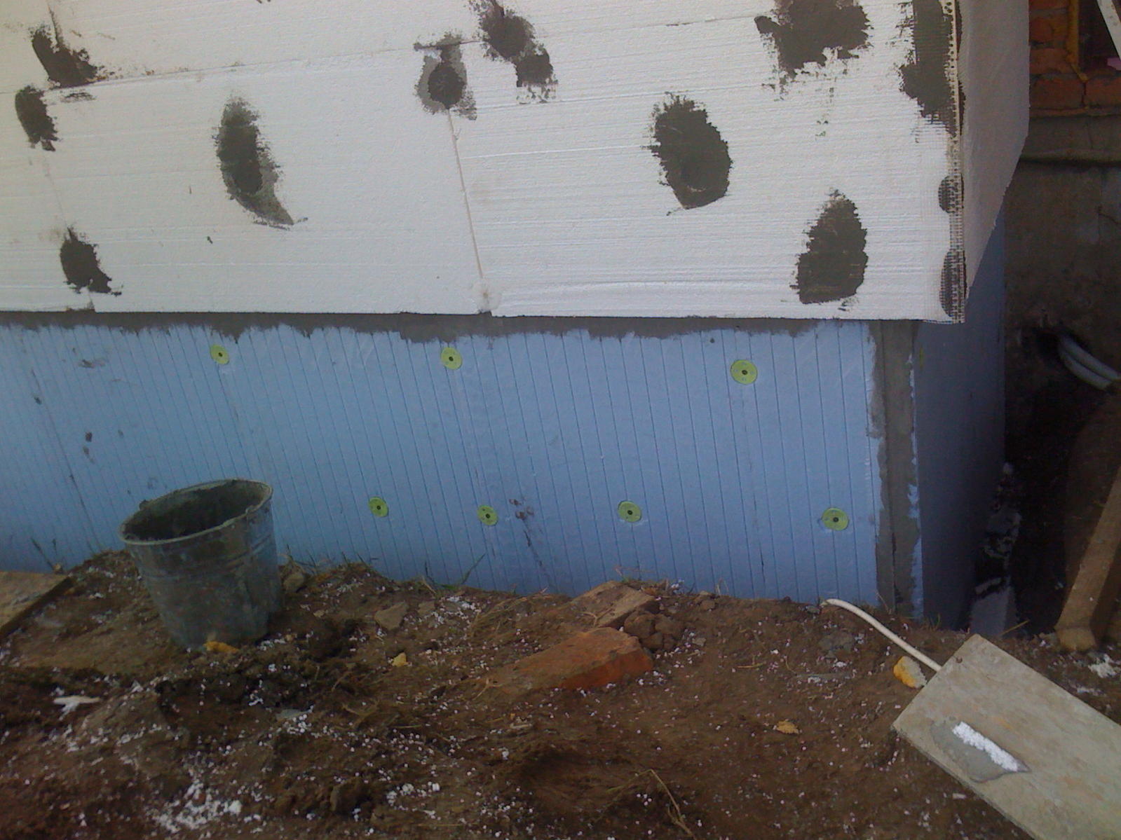

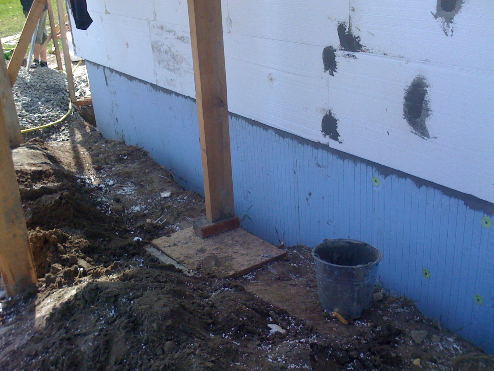

Решил и уже делаю 5 см ЭППС.
Возник еще один вопрос. Покрывать сеткой и клеем нужно по всей плоскости ЭППС? и той которая под землей? Если нет то что делать с подземной частью? оставить голый пенопласт?
Спасибо за ответ
По идее можно этого не делать, но покрывайте полностью это не та сумма которую можно сэкономить.
Ждем фотоотчет
Склоняюсь к 5см ЭППС. без теплой отмостки. Эту зиму фундамет перенес без замечаний, трещин нет, хотя вода лилась с крыши прямо под фундамент.

Вот и фото.
Мне нужно склеить между собой по плоскости (не по торцам) ЕППС на цоколь. Такие как на фото от романн (голубые по цвету).
Подскажите, чем можно воспользоваться?

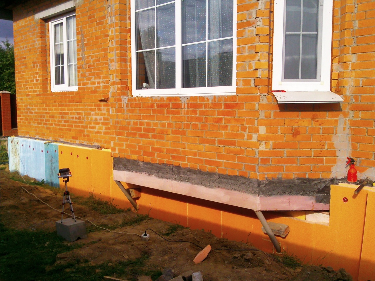

Мой цоколь, в нижней части общая толщина ЭППС 150мм. Клею вот таким клеем.
ого.а что нужно обязательно такую толщину????скоко денег закопать....
