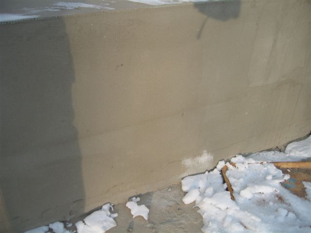

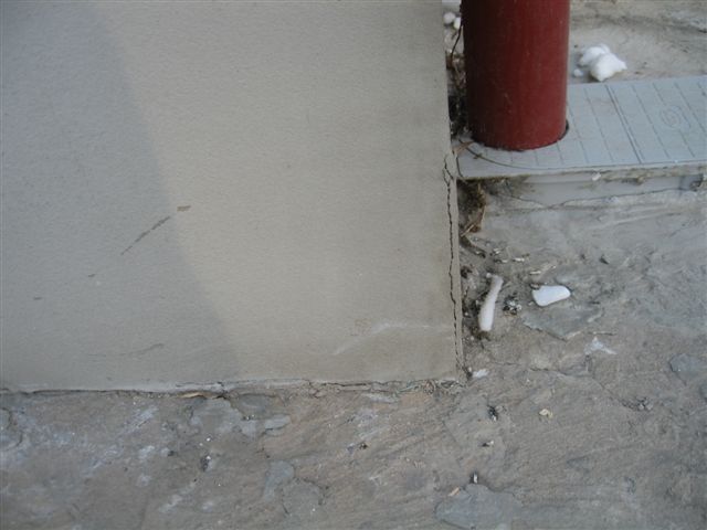

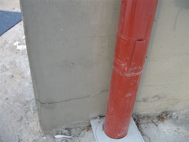

vvasylenko Опубліковано: 14 лютого 2012 Поділитись Опубліковано: 14 лютого 2012 Мой личный опыт. Положительный и отрицательный . А я вот австротермом цокол сделал и на прошлых выходных ему такое случилось. Как дальше рекомендуете быть? Посилання на коментар Поділитися на інших сайтах More sharing options...
bampo Опубліковано: 15 лютого 2012 Поділитись Опубліковано: 15 лютого 2012 ого.а что нужно обязательно такую толщину????скоко денег закопать.... Я поставил себе задачу получить максимально теплоинерционный дом в пределах своих финансовых возможностей... 1 Посилання на коментар Поділитися на інших сайтах More sharing options...
