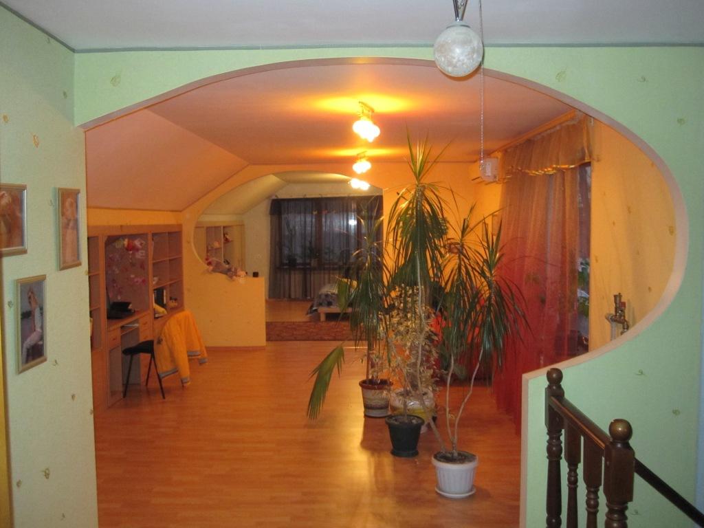

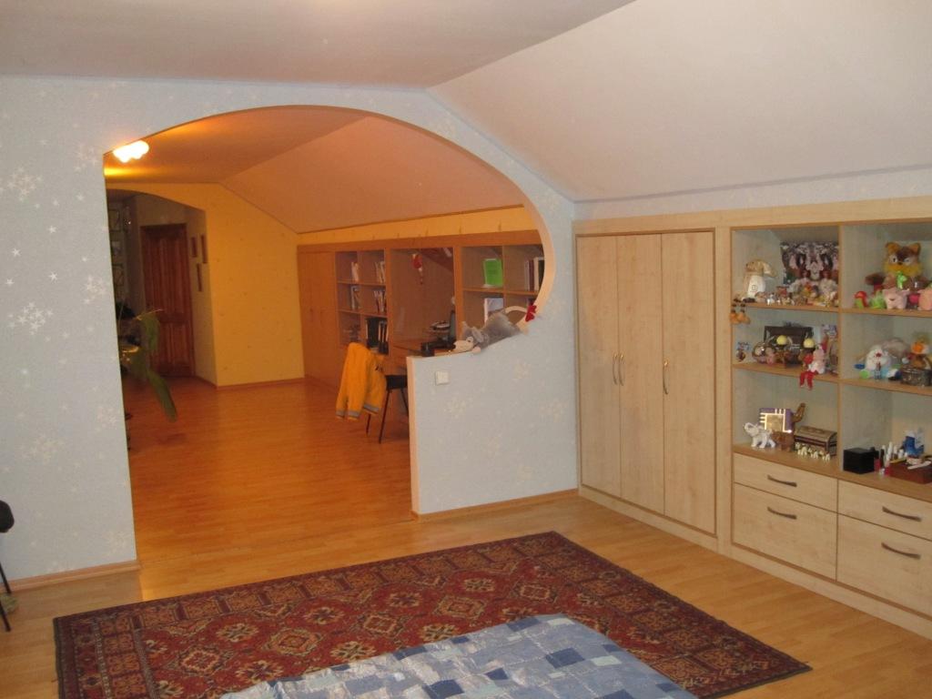

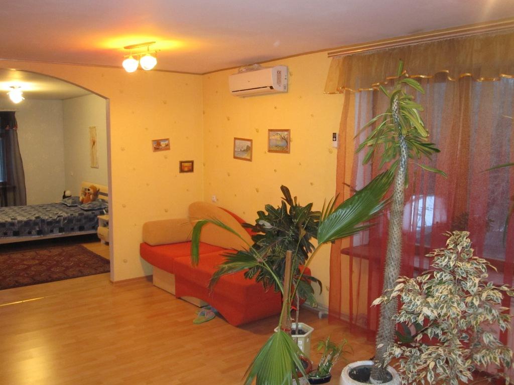

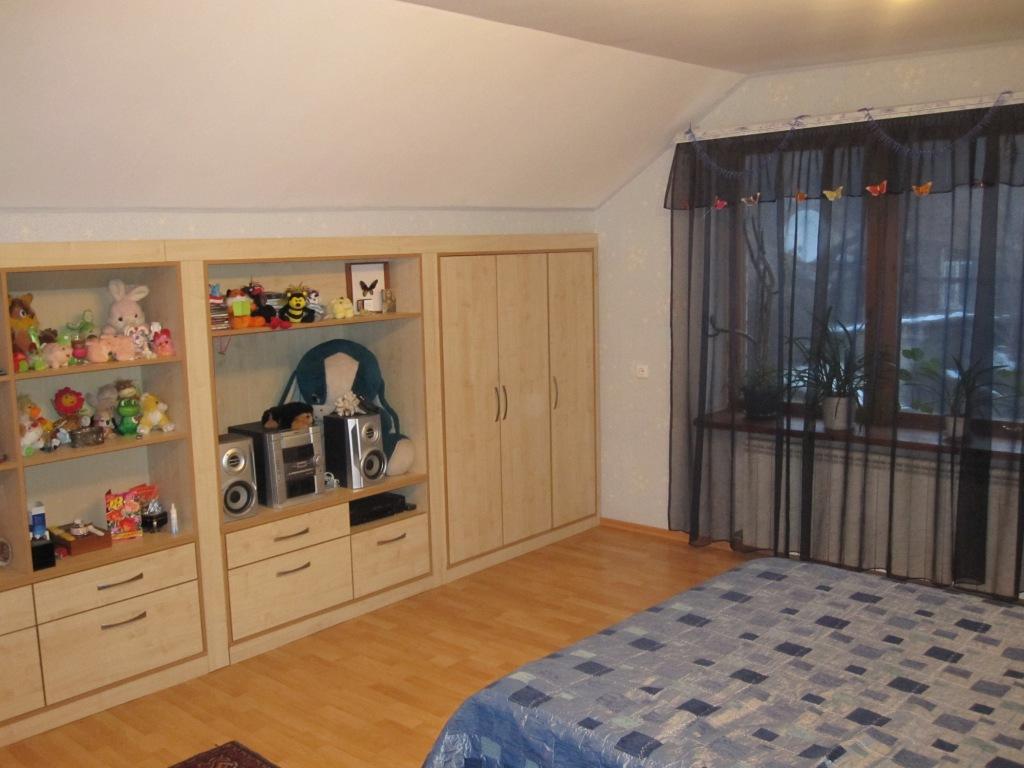

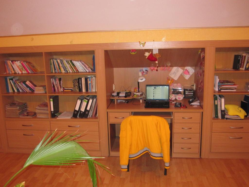

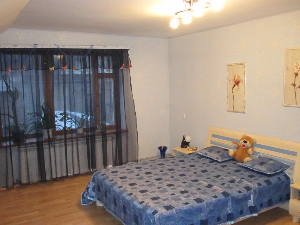

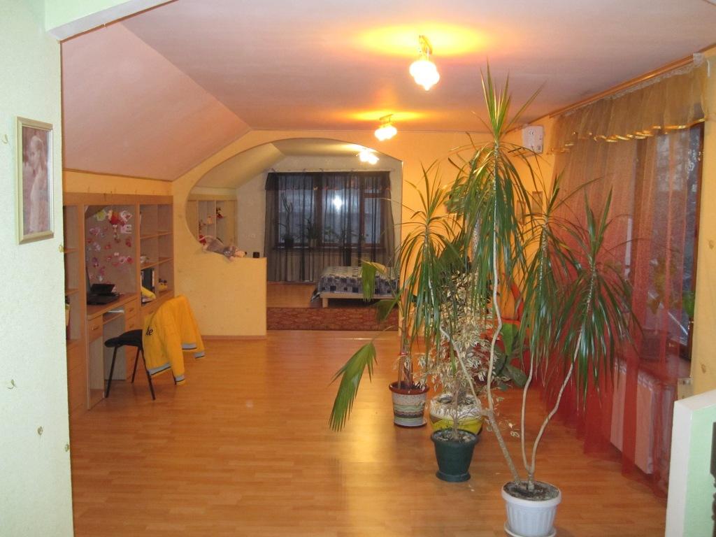

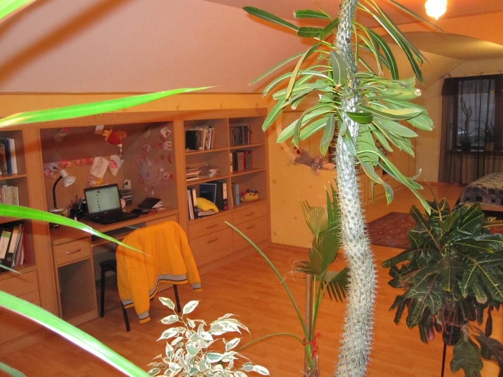

Стас К Опубліковано: 6 лютого 2011 Поділитись Опубліковано: 6 лютого 2011 Давайте выкладывать реальные фотографии с комментариями мастеров или хозяев, а журналы каждый может сам политсать. Вот.Уже шестой год в эксплуатации. 3 Посилання на коментар Поділитися на інших сайтах More sharing options...

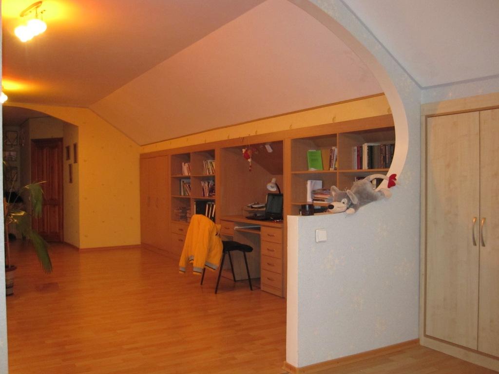

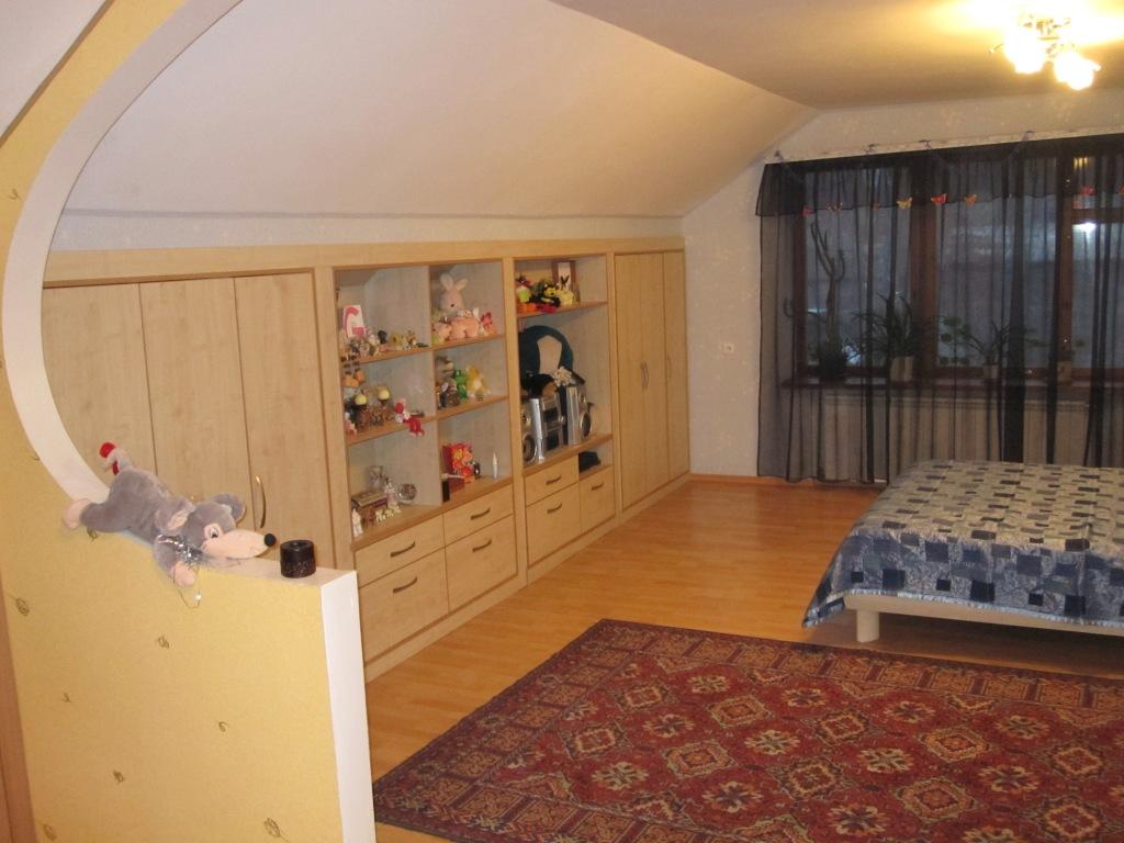

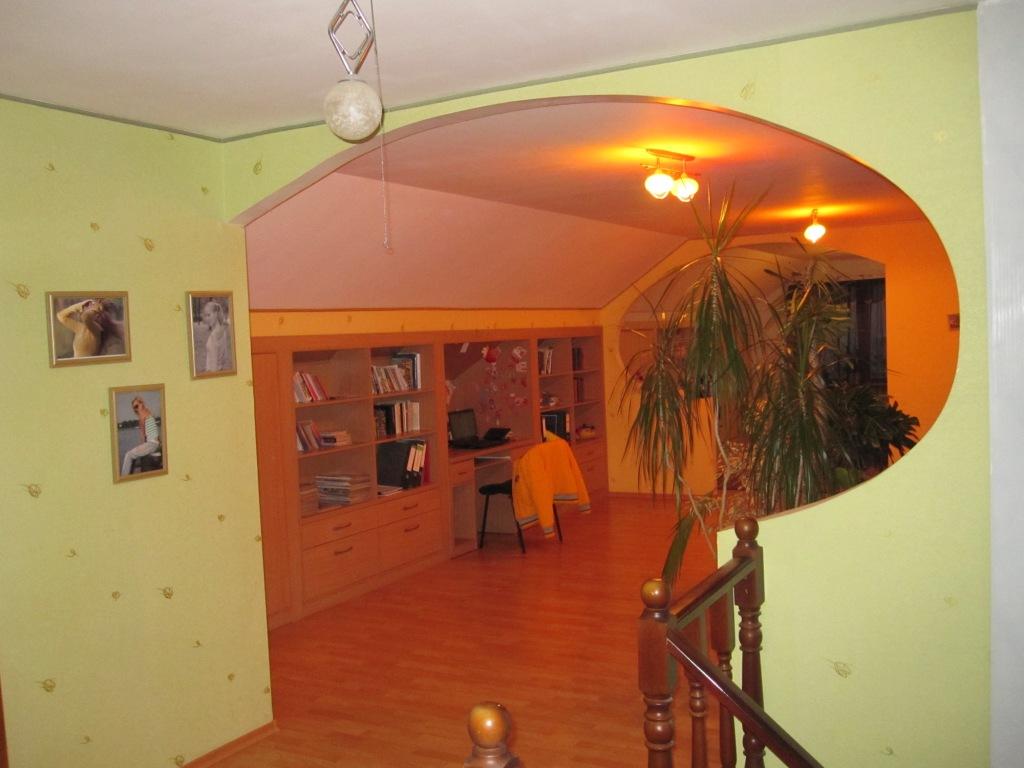

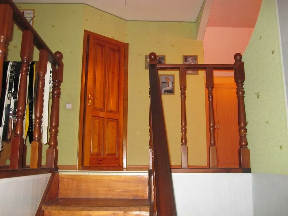

Стас К Опубліковано: 6 лютого 2011 Поділитись Опубліковано: 6 лютого 2011 Все придумывал и рассчитывал сам.От дверей отказался сразу,т.к. помещение делалось для дочери.Визуально зоны разделил арками 5 Посилання на коментар Поділитися на інших сайтах More sharing options...
АЛЕКСАНДР66 Опубліковано: 6 лютого 2011 Поділитись Опубліковано: 6 лютого 2011 Вот.Уже шестой год в эксплуатации. Сказать что здорово-это значит ничего не сказать. Вот такой вот мой комплимат Вам. Ну да кто о чем а я о комфортности проживания. Не могли бы Вы описать пирожок стен, потолка,как с вентиляцией. Шесть лет эксплуатации это уже серьезно. Если где-то что-то сделано не так то наверное уже проявилось. Заранее спасибо. Посилання на коментар Поділитися на інших сайтах More sharing options...

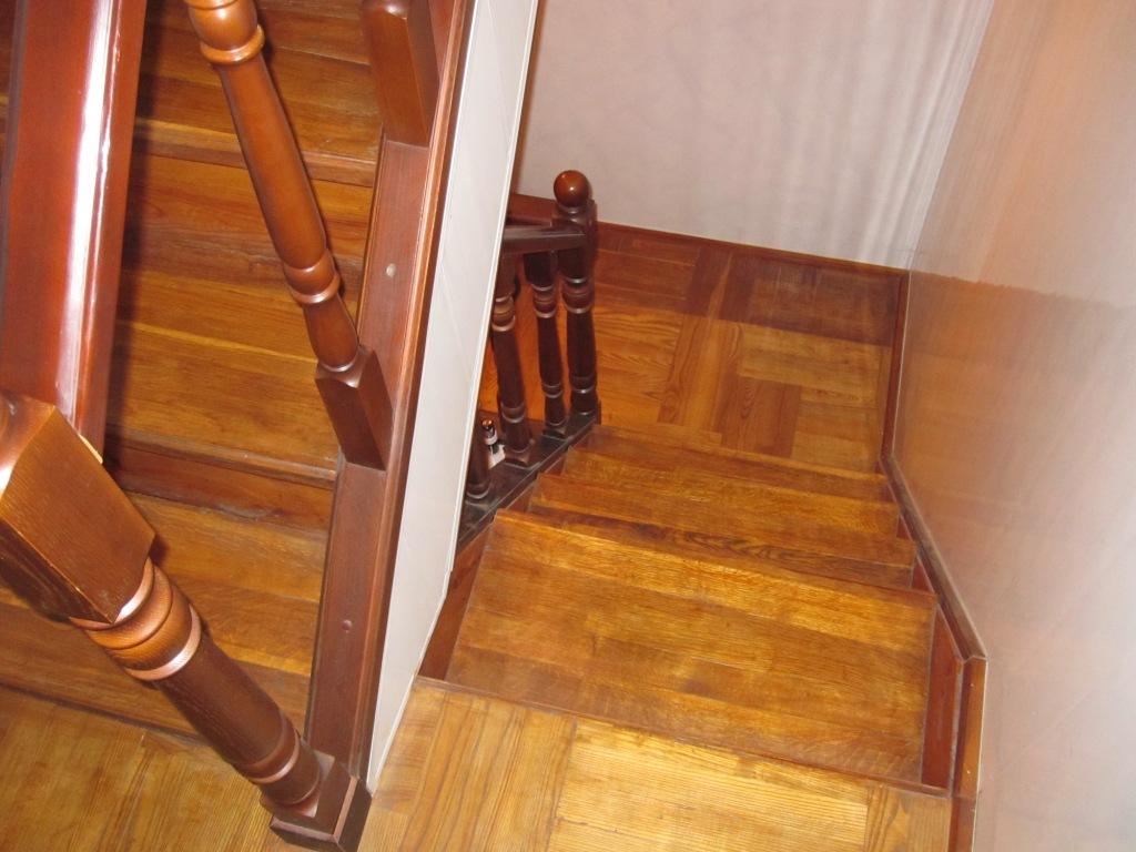

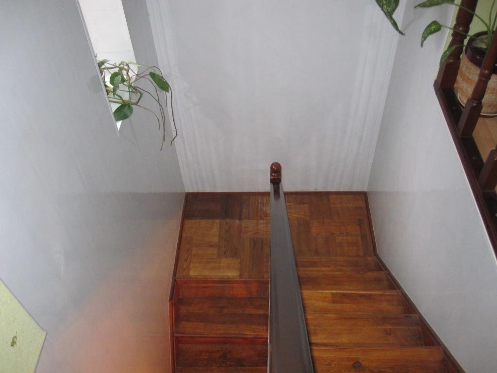

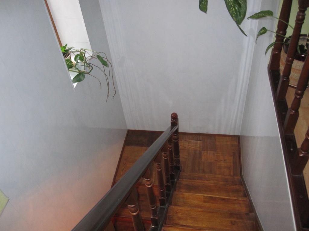

lug Опубліковано: 7 лютого 2011 Поділитись Опубліковано: 7 лютого 2011 ЧУдная мансардочка! Вопрос Стасу К. : Высота потолка ? Размеры ступеней-проступь, подступенок? На глаз кажется крутенько. Не напрягает? У меня не влазит правильная лестница в имеющийся проем, никак не могу решить, насколько допустимо (и терпимо) уйти от стандартной ступени 300мм:150мм . Вопрос Александру66 : а из чего, собственно стены в вашей мансарде? Ведь не один гипсокартон и вата ? Кстати, влагостойкий гипсокартон , по-моему, такая же фикция как и водостойкие столешницы, т.е. от обычных почти ничем не отличаются. Во всяком случае, пароизолирующим слоем точно не являются. Для этих целей, может ЭППС годится, если реклама нам не врет - он и утеплитель, и пароНЕпроницаем. Кто имел дело с ЭППС в мансарде, поделитесь впечатлениями. Посилання на коментар Поділитися на інших сайтах More sharing options...
Стас К Опубліковано: 7 лютого 2011 Поділитись Опубліковано: 7 лютого 2011 ...Ну да кто о чем а я о комфортности проживания. Не могли бы Вы описать пирожок стен, потолка... Если где-то что-то сделано не так то наверное уже проявилось... По комфортности проживания-дочери очень нравится,и ее друзьям тоже.Поэтому,периодически у нас бывает шумно и весело:D Когда переделывался обычный холодный чердак,доложили одну стену и фронтон( в ракушняк+облицован кирпичем)внутри гипсокартон.На потолке гипсокартон-стропила- ДСП и 200мм минваты,сверху еще маленький холодный чердачек получился.Тепло и хорошо. Пару раз в год заглядываю на чердак,все сухо и нормально. После первого года эксплуатации,были переустановлены окна ГРАМОТНО(зимой текли и плакали)А в остальном... Посилання на коментар Поділитися на інших сайтах More sharing options...

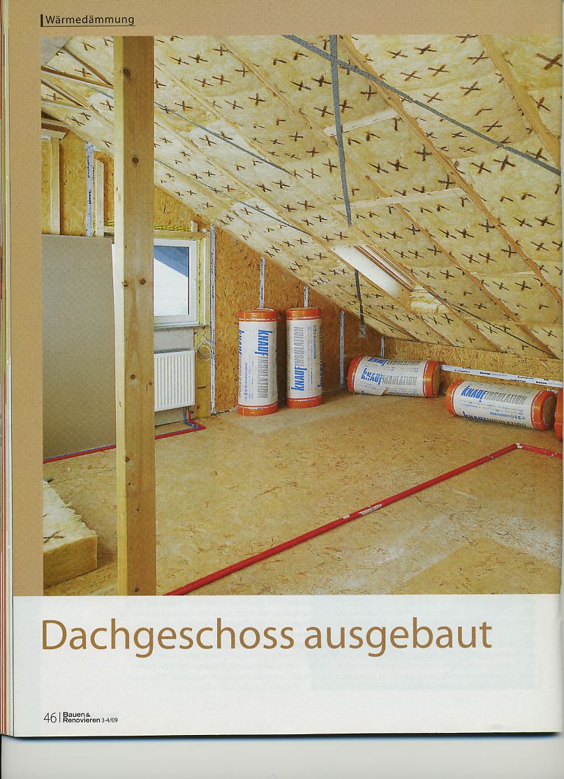

Александр. Киев Опубліковано: 7 лютого 2011 Поділитись Опубліковано: 7 лютого 2011 Может на этом сердце успокоится: Посилання на коментар Поділитися на інших сайтах More sharing options...
Александр. Киев Опубліковано: 7 лютого 2011 Поділитись Опубліковано: 7 лютого 2011 Вот еще о мансардах немецкого народа Посилання на коментар Поділитися на інших сайтах More sharing options...
Стас К Опубліковано: 7 лютого 2011 Поділитись Опубліковано: 7 лютого 2011 ... Высота потолка ? Размеры ступеней-проступь, подступенок? На глаз кажется крутенько. Не напрягает? У меня не влазит правильная лестница в имеющийся проем, никак не могу решить, насколько допустимо (и терпимо) уйти от стандартной ступени 300мм:150мм.. Высота потолка 250см(длинна листа гипсокартона), ширина потолка 300см(длинна листа гипсокартона), скос потолка 120см(ширина листа гипсокартона) Я не оригинален... Лестница действительно крутовата,но это не напрягает.При строительсте лестницы,было одно жесткое условие:существующее помещение-почти "колодец".Лестница имеет три пролета,две площадки и полную анархию по отношению к лесницестроительным канонам.Завтра постараюсь сделать фотографии. Посилання на коментар Поділитися на інших сайтах More sharing options...

АЛЕКСАНДР66 Опубліковано: 8 лютого 2011 Поділитись Опубліковано: 8 лютого 2011 Для АЛЕКСАНДРА КИЕВ Спасибо за фото. А синяя пленка это пароизоляция? Посилання на коментар Поділитися на інших сайтах More sharing options...

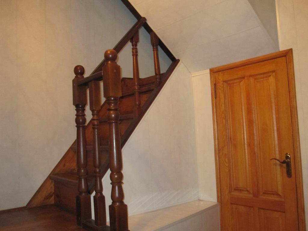

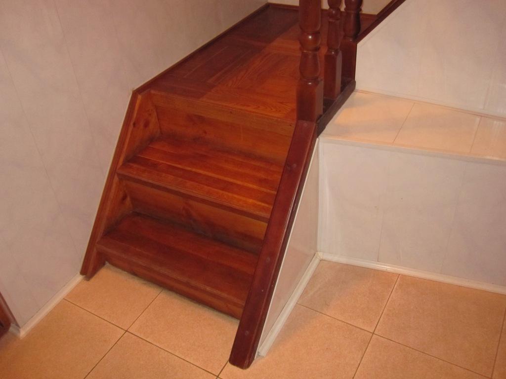

Стас К Опубліковано: 8 лютого 2011 Поділитись Опубліковано: 8 лютого 2011 ЧУдная мансардочка! Вопрос Стасу К. : Высота потолка ? Размеры ступеней-проступь, подступенок? На глаз кажется крутенько. Не напрягает? У меня не влазит правильная лестница в имеющийся проем, никак не могу решить, насколько допустимо (и терпимо) уйти от стандартной ступени 300мм:150мм . Вот как получилось.Дверь-это вход в подвал,бетонная лестница которого зашита под лесницей,ведущей наверх. Посилання на коментар Поділитися на інших сайтах More sharing options...
Игорь&Ира Опубліковано: 8 лютого 2011 Поділитись Опубліковано: 8 лютого 2011 Вот как получилось.Дверь-это вход в подвал,бетонная лестница которого зашита под лесницей,ведущей наверх. Может надо было вместо промежуточной площадки сделать 4-6 забежных ступеней? Посилання на коментар Поділитися на інших сайтах More sharing options...
Стас К Опубліковано: 8 лютого 2011 Поділитись Опубліковано: 8 лютого 2011 Может надо было вместо промежуточной площадки сделать 4-6 забежных ступеней? Бетонная лестница в подвал не позволяла. Сейчас я делал бы все это совсем иначе.Но на тот момент небыло этого нужного форума,опыта и т.д. Это сейчас Я уже поумневший(НАДЕЮСЬ:D) не спеша готовлюсь к строительству дома(проэкт,рассчеты и т.д.)а тогда... Посилання на коментар Поділитися на інших сайтах More sharing options...
sandor-11 Опубліковано: 9 лютого 2011 Поділитись Опубліковано: 9 лютого 2011 возникла проблема с перегородкой для гардероба: мебельщики не хотят иметь дела со скосами (боятся не попасть в стыки), советуют делать перегородку из гипсокартона. Но ремонт уже почти (ну-ну) закончился, обои, пол - все готово, с гипсокартоном совсем не хочется связываться. Какие еще могут быть решения? Ищи других мебельщиков, или нет других вариантов как только гипсокартон Посилання на коментар Поділитися на інших сайтах More sharing options...

lug Опубліковано: 9 лютого 2011 Поділитись Опубліковано: 9 лютого 2011 Стасу К. Чудненькая у вас мансардочка, но лестница получилась "молодёжная", результат жестокой необходимости, наверно. Отсутствие пароизоляции в потолке компенсируется вентилируемым чердачком, я думаю. Но вообще-то правильный пирог перекрытия под холодным чердаком в массовом строительстве: жб плита + ПАРОИЗОЛЯЦИЯ (1 слой рубероида) + утеплитель(засыпка керамзит или гравий) + стяжка. Так в учебниках нас учили.За 5 лет в институте я их столько раз нарисовала , как отченаш помню Посилання на коментар Поділитися на інших сайтах More sharing options...
