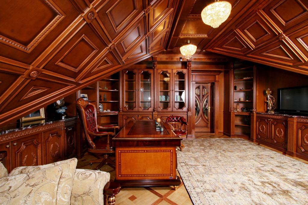

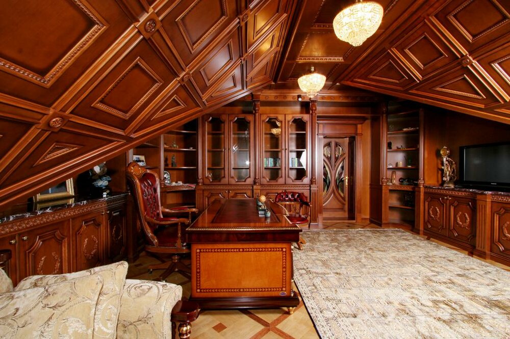

как вам такие нечеловеческие......я просто удивляюсь как тяжело жить под этой крышей
... особенно, когда у тебя зелени немеряно. Это случайно не у Пети?

я знаю кто может сделать мебель с такими углами.. есть хороший мастер.. если надо пишите в личку
