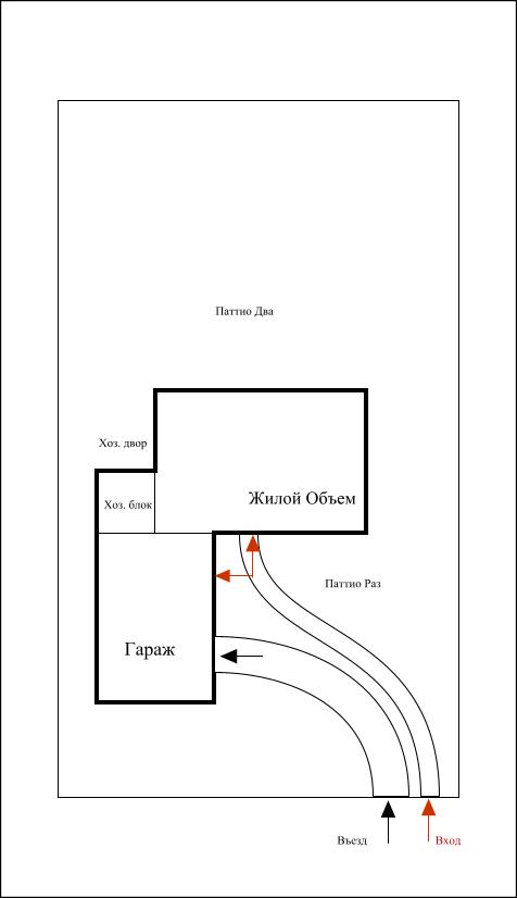

Чтобы такой заезд был комфортным расстояние проекции вьезда на участок до вьезда в гараж должен быть хотя бы два корпуса автомобиля. Иначе придется "тыкаться".
Да вроде, если пропорции соблюдены - поболее будет , если конечно не на автобусе заезжать
Проектный радиус поворота автомобиля 6м....по СНиПу от 81г.(!)
Для автомобилей (кстати как легковых так и грузовых) не оснащенных гидроусилителями и подворачивающими задними колесами....
А пропорции взяты от прибора для уличного освещения...
Габариты участка вроде-как не заявлены....
Спасибо за информацию. Участок 20 на 74 метра.
А вот если резиновое покрытие (или просто набить рейки с промежутками в см 50) то как?

Да, тот заезд я тоже подумала надо сделать, дом отодвинуть на метров 15 от ворот.

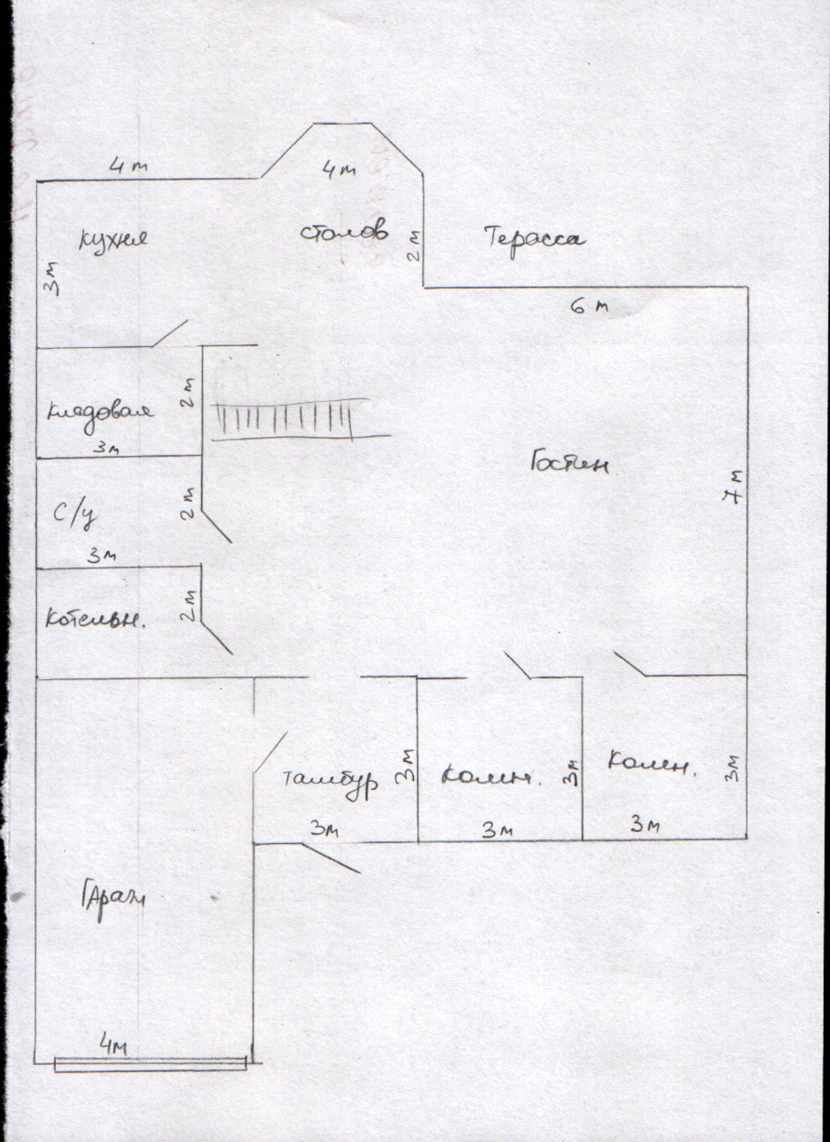

а вот если вот так, то я не знаю, можно ли ставить лестницу в таком месте и какая у нее должна быть протяженность или там, длина, не знаю.
Вобщем, какой кусок она занимает?
И еще чего-нибудь не так есть?
Спасибо!
Уже лучше , только вот комнаты 3*3 м - это кубрики теплоходные ...
под лестницу забивайте 2,5 * 3-3,5 м .
еще критики , открывая дверь из туалета - вы попадаете прямо к гостям в зал ... с запахами и некоторые мужчины не любят вовремя застегивать штаны ...
Да, комнаты маленькие, но они, в принципе, предназначаются родителям, которые хотят раздельные спальни. И там они все равно будут только спать, так что делать их большими нет ни смысла ни возможности. У них и сейчас по таким же комнатам, и им хватает.
А насчет туалета - а можно его немножко продлить и *загнать* под лестницу, чтобы выход был направлен на тамбур?
Ой, извиняюсь, там ошибка - по длине комнаты (и тамбур) 4 метра, а не 3.
Так что получается не 9 а 12 метров.
вот, исправленный вариант, и для котельной 2х2 - это нормальное помещение?
обсуждалось , зависит от мощности котла и ОБЯЗАТЕЛЬНО наличие окна . Иначе если вдруг газ взорвется - деваться ему будет некуда и он разрушит дом ...
