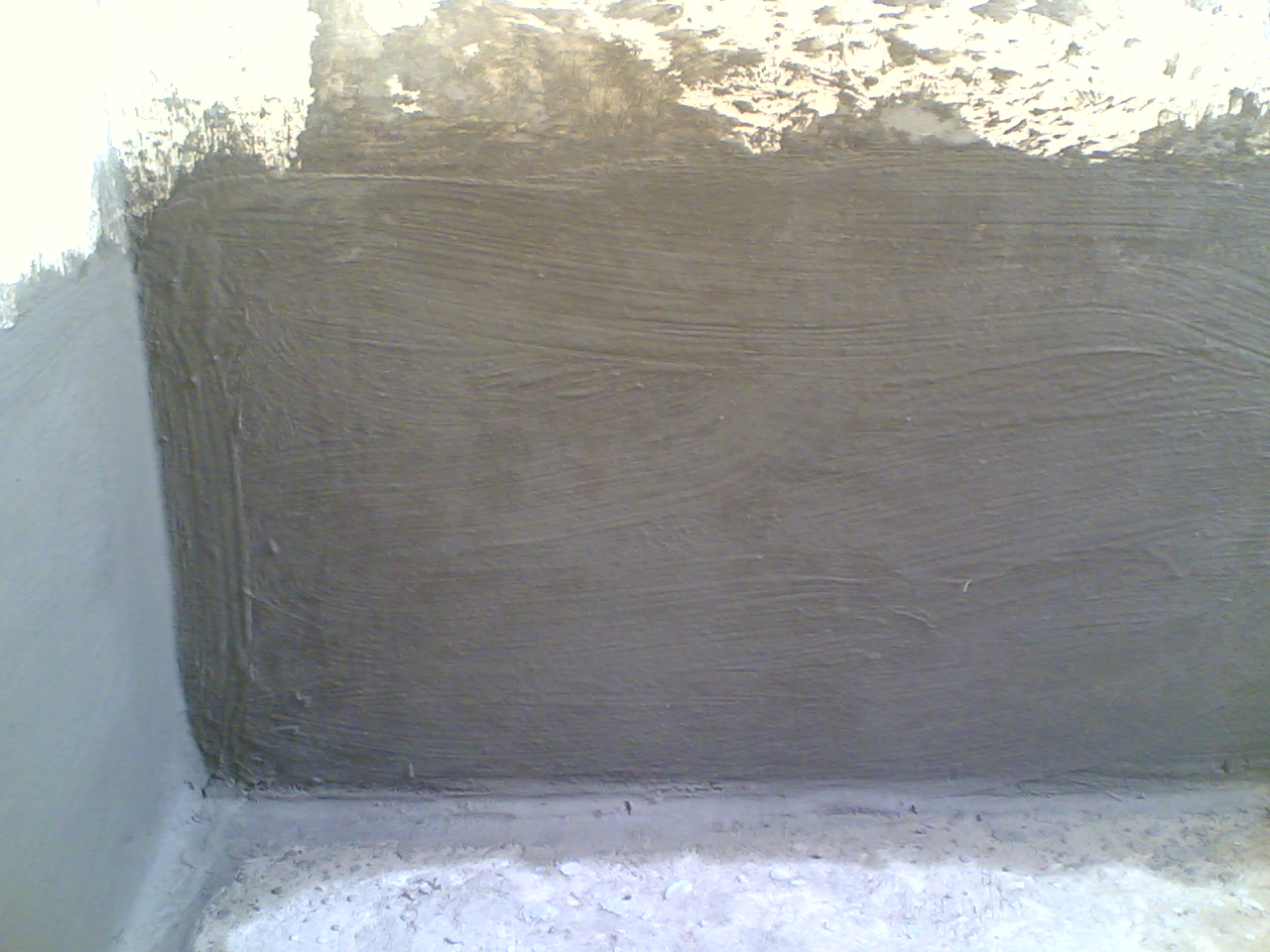

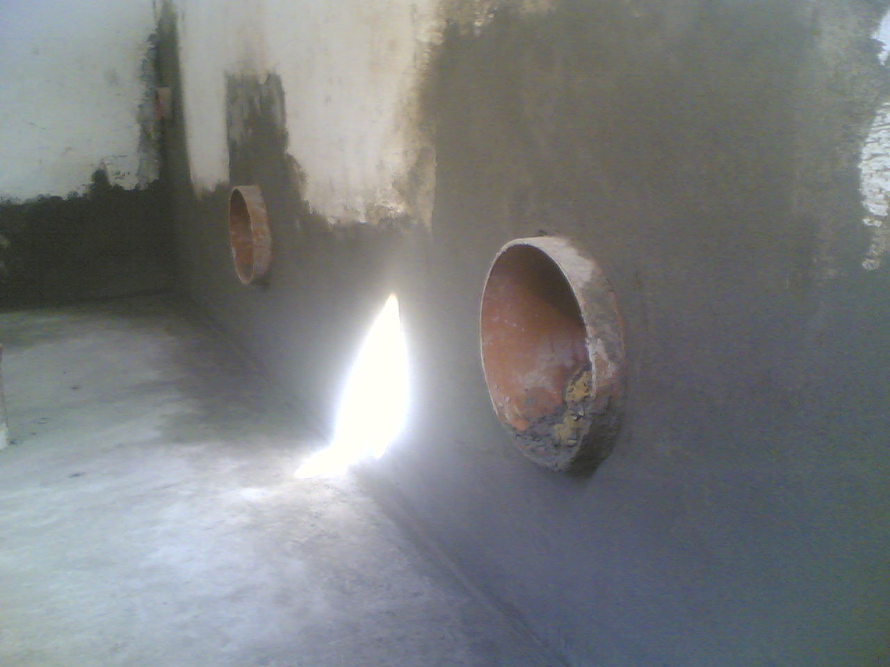

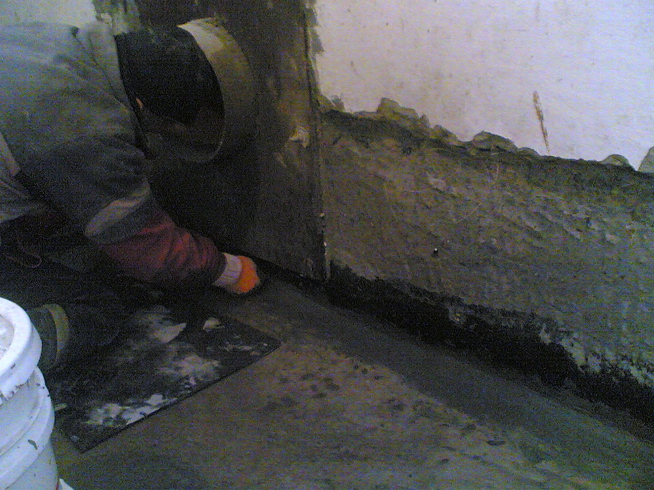

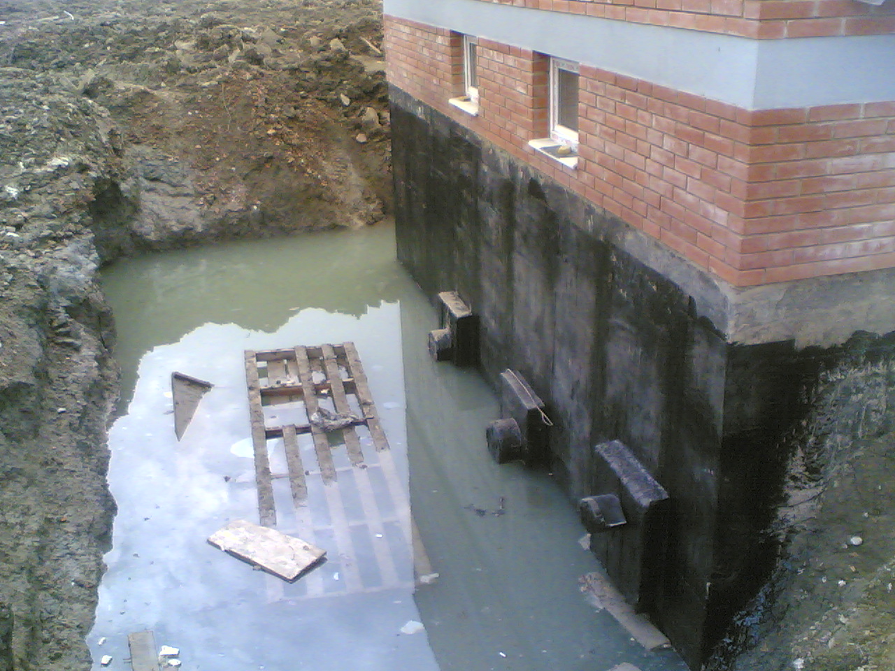

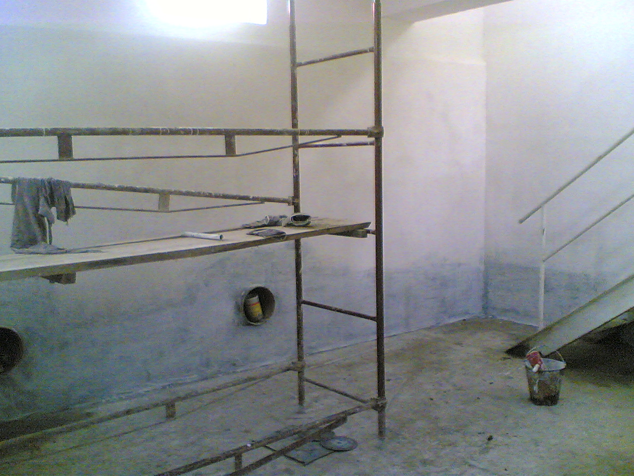

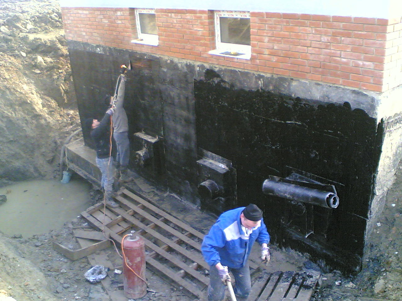

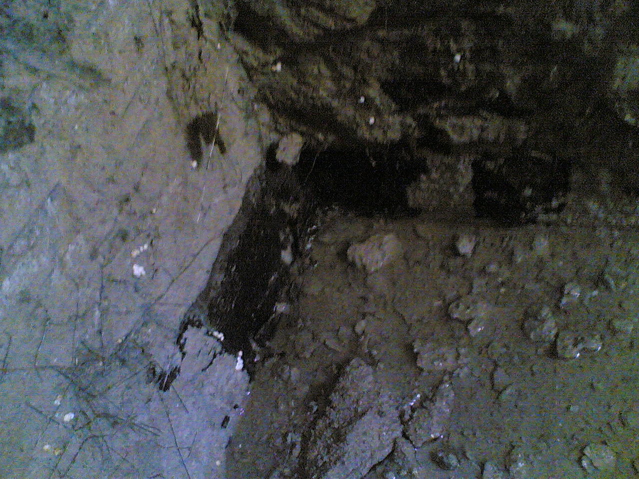

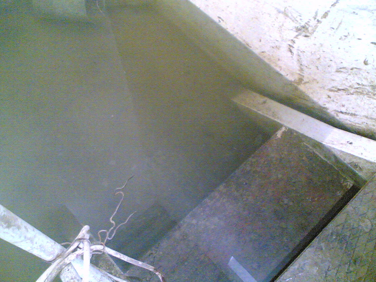

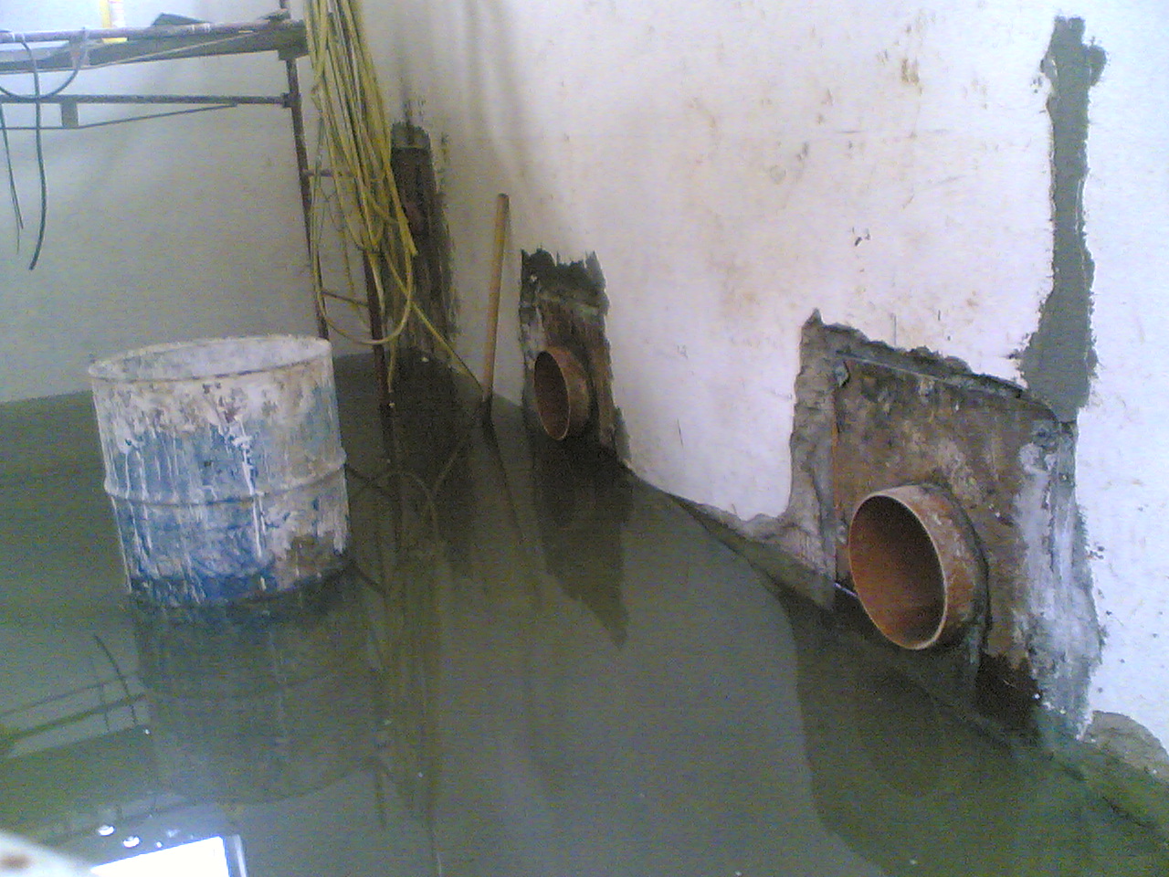

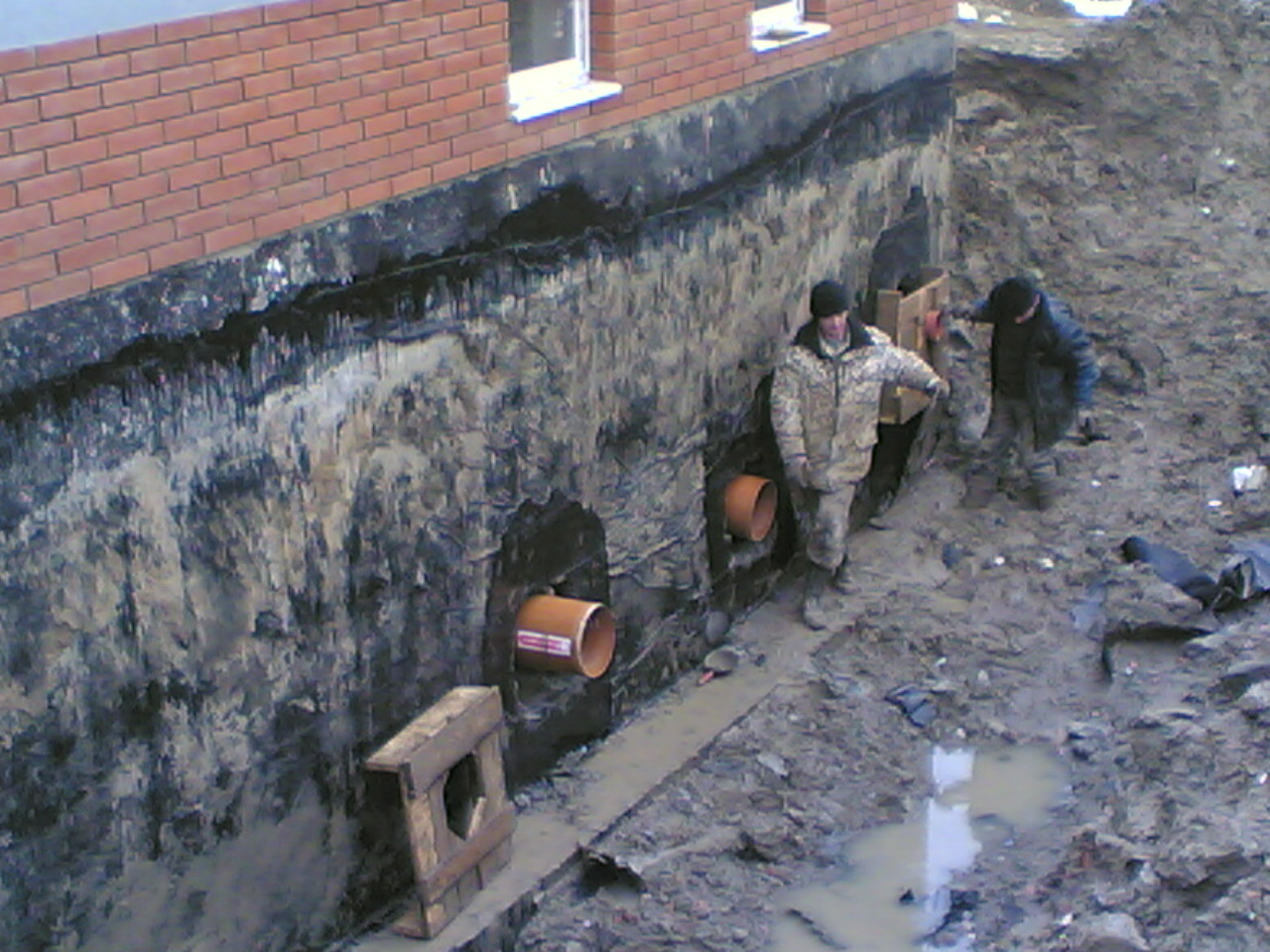

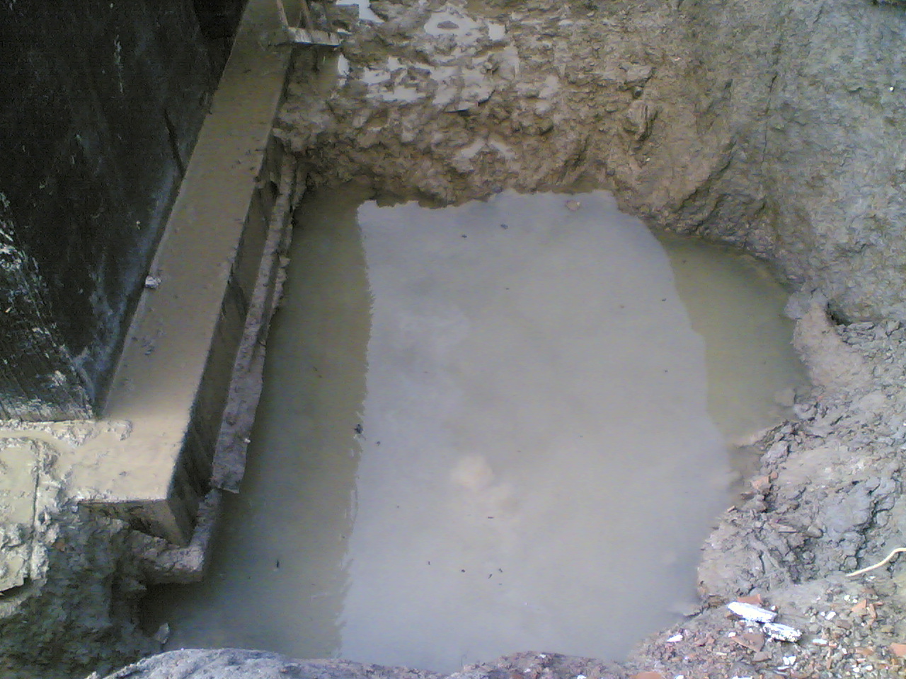

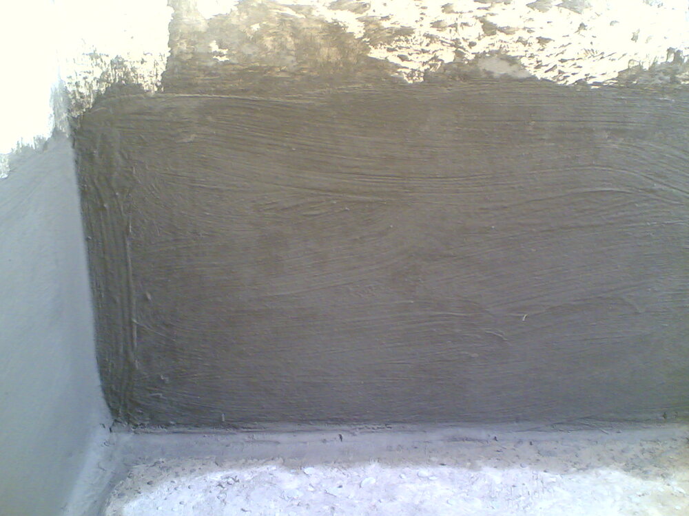

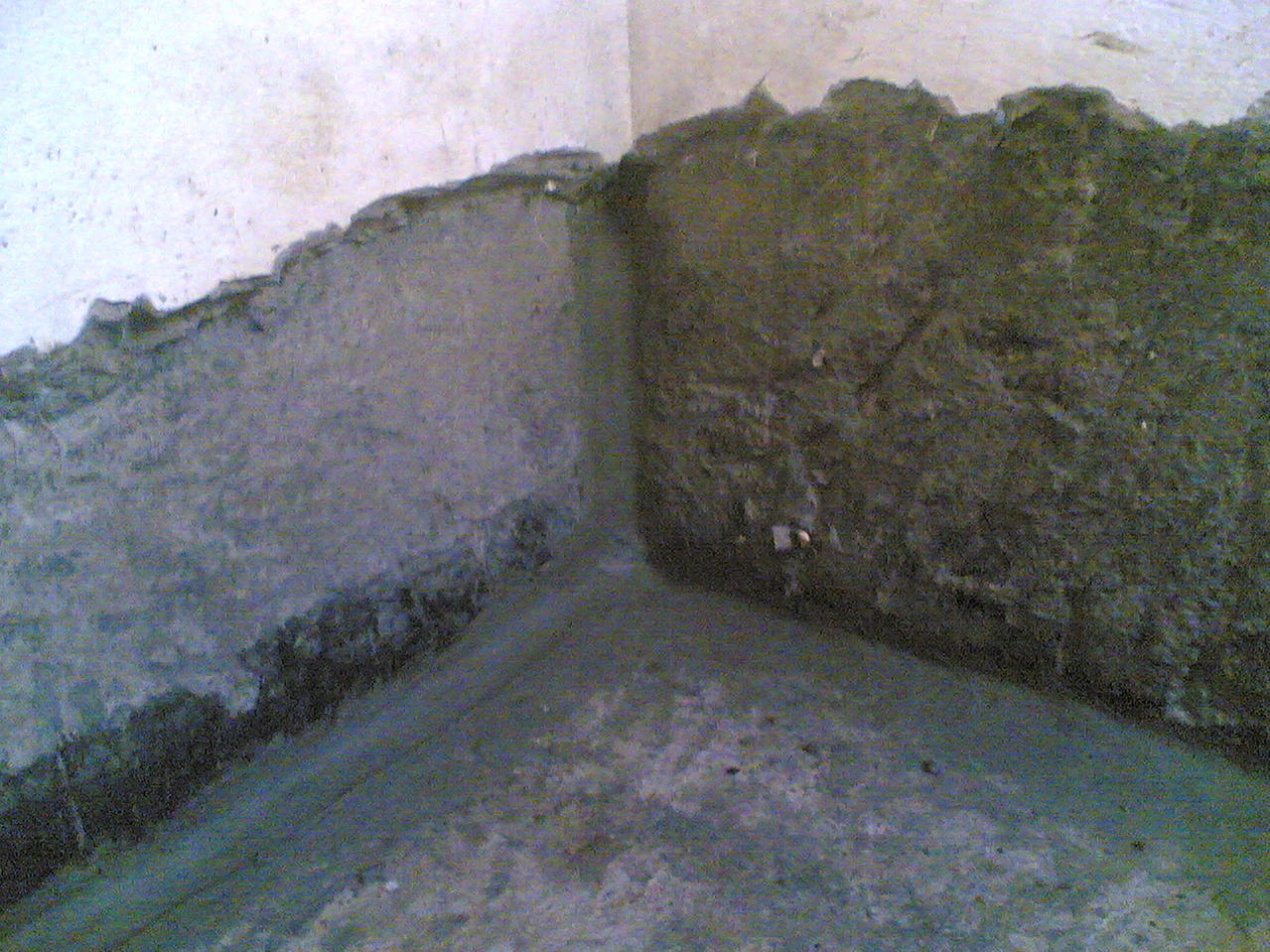

Весна 2007, противопожарная насосная станция завода "Флекстроникс" в г. Мукачево.
Поднялась грунтовая вода....., и меня как самого молодого прораба отправили исправлять осенние ляпы бывалых...
Комментарии к фото:
1 и 2 - ПНС утонула :D
3 - видно как из под земли бъет "ключ" :o
4 - в этом углу "ключ" бил внутрь самой станции :crazy:
5 - готовимся бетонировать отверстия выбитые для установки гильз (прораб который строил станцию, развернул здание на 180 :lol:)
6 и 7 - со стен снята штукатурка и по шву примыкания стен к плите наносится раствор пенетрона
8 и 9 - свежая штукатурка тоже обработана пенетроном
10 - с помощью пропановой горелки наносится новый слой оклеечной гидроизоляции (старый - грунт, за зиму стянул по стенам в гармошку)
11 и 12 - результат :)
Как видно, вода может беспокоить по разному, одно дело это стекающая в грунт дождевая вода и совсем другое - серьезный подпор грунтовой воды. И даже в последнем случае, как видно на фото - вода сквозь пол (подготовку и плиту) не проходит.
