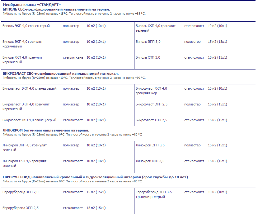

Да так как Вы и писали, еврорубероид на мастике МБР-Х, саму подотовку можно не мазать, а только проклеить мастикой стыки рубероида. Рубероид не обязательно евро, можно и укр.
На счёт приставки "Евро" я так понимаю, что это для того, чтобы отличить "советский" рубероид на основе картона от современного, на тканевой основе. А производят его в Украине.:rolleyes:
Только вопрос к Вам, как к практику :"На какой основе лучше применить рубероид в моём случае, на основе стекловолокна, или на основе ещё чего-то?"
И на счёт проклейки только стыков не очень понял.
Я думал, что мастика нужна для того, чтобы разогретый горелкой рубероид приклеить к бетону. То есть мастика обеспечивает приклеивание рубероида к основе. Если же смазать только стыки, то получится не приклееный к бетонной подготовке "ковёр".
Хотя, если подумать логически - Вы правы.
Зачем его приклеивать?
Он и так никуда не убежит.
Из - под бетонной плиты площадью более 100 квадратов, и толщиной 300 мм, далеко не убежишь. Я правильно Вас понял? :rolleyes:

Просветите, пожалуйста, какой из рубероидов лучше применить в данном случае?
Если, Вы, будете заворачивать его на плиту, тогда конечно лучше более пластичные, т.е. не на основе картона:
например самый дешевый из этих или аналогов
А на стыках две полосы рулонного материала склеятся за счёт мастики, или только горелки хватит?
Только что прочитал, что у ТехноНиколь есть и самоклеющиеся материалы, без применения горелки.
Но я спрашиваю о наплавляемых.
Хватит и только горелки и только мастики, между подготовкой и плитой они будут достаточно сильно сжаты и эффект будет одинаковый.
Ну, что же, тратиться на мастику не будем.:rolleyes:
Зачем ненужная работа и пустая трата материалов?
