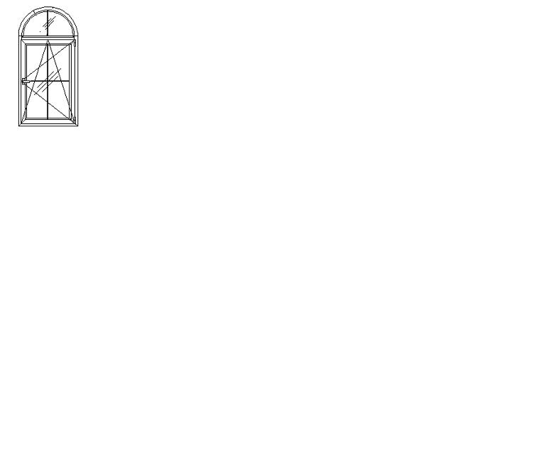

Только заметила, что у Вас тоже арочные окна (иногда). Какая ширина и высота и как Вы себе будет заказывать -- арка глухая, две створки? Обе створки открываются или одна? Будут ли шпроссы? Какого цвета профиль и шпроссы? Какой именно профиль? Когда будете вставлять окна -- до стяжки с выводом труб или после?
Вы уже подшили перекрытия доской? Какую доску брали -- необрезную?
Утеплили ли и чем?
Арок у меня шесть штук. На первом этаже в эркере будет две глухие арки и одна с поворотно – откидной створкой. На втором этаже в эркере будет две арки с поворотными створками и одна с поворотно – откидной. Глухие арки на втором сделать не получится, т.к. невозможно будет их помыть. Размеры арок 890х1810, все арки правильные.

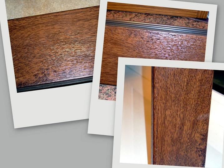

По-поводу шпросов еще не приняла окончательное решение. Если буду делать стеклопакеты со шпросами, то так, как на рисунке, чтобы шпросы образовывали большие квадраты . Профиль будет Salamander, с двухсторонней ламинацией, цвет – орех. Окна будем ставить по весне, перед началом отделки.
Перекрытие второго этажа подшито доской, толщиной 30мм. Утеплять будем позже.
Окна примерно такие же, как у нас. Нет ли у Вас рисунка (не чертежа), как это будет выглядеть "в натуре" -- в цвете, с толщиной шпроссов -- реально? А не думали поделить шпроссами не пополам, а на три части(горизонтально)? Хотелось бы увидеть, как это выглядит реально. Какое расстояние от пола до окна?
По поводу планов на будущее, у нас точно так же, только с опозданием на год :-D Доска не 30, а 25 мм.
А стяжка у Вас уже есть?
"В натуре" картинок именно таких окон у меня нет. Надежда сделала окна в таком цвете, но у нее шпрос золотой, тонкий. Можете посмотреть, в ее ветке есть фото окон.
А я предплагаю сделать шпросы под цвет профиля. Делить шпросами стеклопакет на более мелкие квадраты не хочу - это мне решетку напоминает :( .
Ну хоть цвет орех есть "в натуре"? Я согласна, надо делать именно так,как планируете Вы. Золото --это уже слишком...
Сделаю фото цвета "орех" и выложу.
А по-поводу золота - на вкус и цвет, как говорится ..... :-D

Как и обещала, выкладываю фотку, как выглядит цвет "орех" на металлопластиковом профиле.
ОООООО, только так, и никак иначе -- орех, орех. Нам тоже. Только через год :) Очень здорово смотрится. Дерево натуральное!

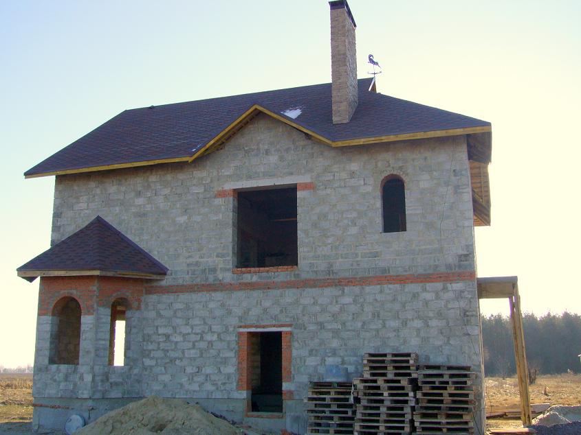

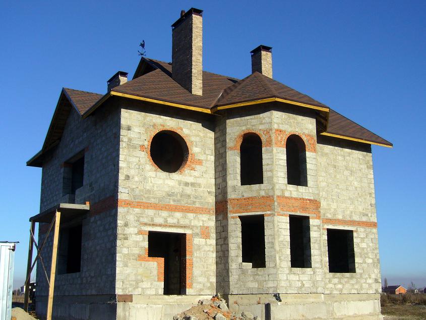

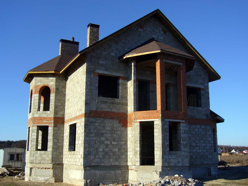

Мы все таки успели закончить коробку нашего дома до Нового года. 24 декабря состоялось торжественное закрытие объекта с последующим «обмыванием» этого события хозяевами и строителями :beer: . Строители отбыли на отдых, хозяева – кататься на лыжах :Yahoo!: .
Вот так выглядит наш домик сегодня.

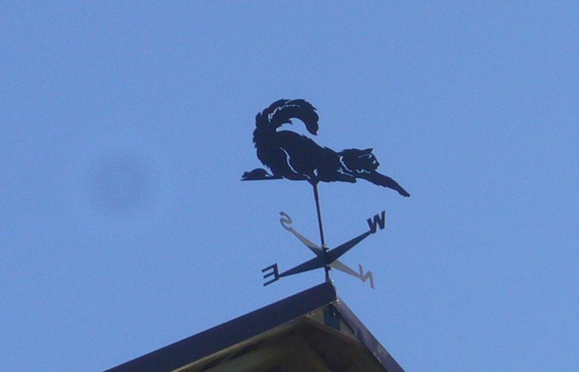

Как я и обещала, домик получил свой новогодний подарок - флюгер.
Конечно, в виде кота :-D
Думаю, наши усато - полосатые тройняшки по достоинству оценят такой знак на своих будущих владениях :)
А теперь цифры. Итак, на сегодняшний день строительство обошлось в 67764 американских денег. По этапам:
- фундамент: 10698 на материалы, 2345 - работа, итого 13043
- стены + перекрытие 1-го эт. : 26636 материалы, 6240 – работа, итого 32876
- кровля + перекрытие 2-го эт.: 14392 материалы, 5000 – работа, итого 19392
- инструменты 2454.
Учитывая, что площадь нашего домика 200м2, 1м2 коробки нам обошелся в 338 американских денег.
Следующим этапом будет установка окон и дверей. Дальше – подведение и разводка коммуникаций. С этим у нас проблематично (нюанс «полевого» строительства), но ничего будем бороться :) .

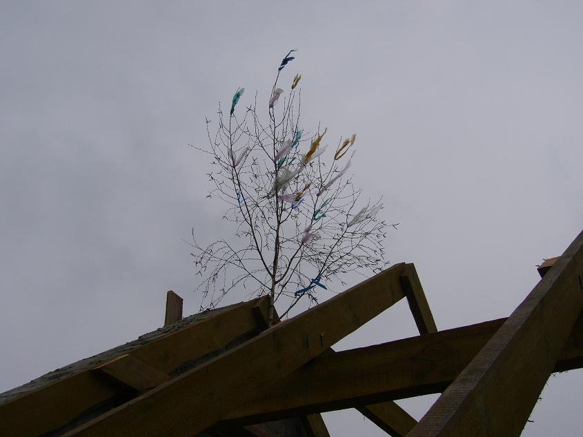

Поздравляю! Хорошее окончание сезона!!! А что, ваши строители на конек веник не вешали? Типа обериг?
А где катались?
Спасибо :) !
"Веник" :-D на коньке был на стадии установки стропил. Как объяснили мои строители, это называется квiтка и устанавливается на крыше, когда строительство выходит на финишный этап. Это как намек хозяину, чтобы он магарыч готовил :) . А еще, если хозяин был щедр, то ставят красиво украшенное дерево, как у нас было :-D . А если хозяин скряга, ставят веник или метлу :( Вот такие народные премудрости.

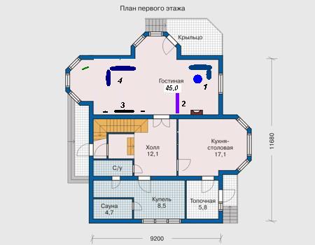

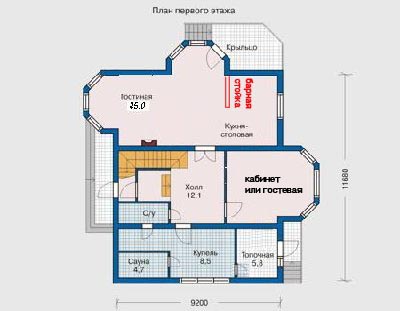

Ваша планировка очень хороша, однако если я хочу улучшить эффективность использования площади в ущерб роскошным большим помещениям, возможно ли сделать следующее:
- на первом этаже кухню разместить в торце гостиной, отделив ее от общего пространства красивой барной стойкой. Освободившееся помещение использовать как гостевую или кабинет.

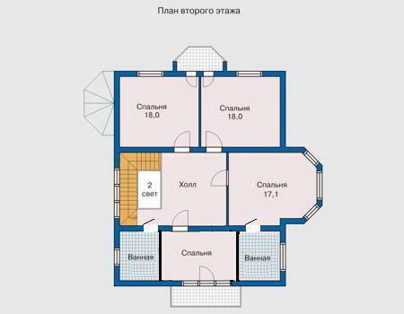

- на втором этаже огромный холл. поэтому он останется достаточно большим и потеряет немного (кроме естественного освещения), если часть его использовать как еще одну комнату, немного подвинув при это ванны.
Как Вы думаете, это возможно технически? Будет ли удобно? Что потеряет проект, приобретя эти два дополнительные помещения?
Я проиллюстрировал высказанные мысли рисунками:

Теперь о планировке. То, что Вы нарисовали на практике реально осуществимо. Несущие стены остаются на месте, просто строим дополнительные перегородки. Внешний вид фасадов остается прежним. За исключением того, что каминная труба переместится справа налево.
Кстати, по второму этажу мы тоже имеем мысль сделать маленькую комнату за счет холла (там где выход на балкон). При этом дверь санузла перенести так же, как на вашем чертеже, ближе к леснице. Конечно, площадь будет маленькая, т.к. перегородки санузлов переносить не будем. А у Вас есть возможность сдвинуть перегородки санузлов, тогда реально сделать эту комнату где-то 11-12м2.
По первому у меня уже есть четкая планировка зала. Он будет состоять из двух зон. Справа от входа - каминная зона, отделенная от остального помещения барной стойкой (2), с уголком отдыха (1). А вторая зона - слева от входа, будет зоной домашнего кинотеатра (3), итоже с уголком отдыха (4). Чертежик прилагаю.
Что касается совмещения кухни и гостинной, то тут я против. Я специально искала проект, в котором кухня отдельностоящая. В этом вопросе имею негативный опыт моих знакомых. Даже самая навороченная вытяжка не справляется у них с запахами при приготовлении еды. Особенно, когда что-то жарится. Сейчас они реально хотят ставить перегородки и отделять кухню от зала.
Кстати, в первоначальной версии проекта, есть еще гостевая комната, 16м2 (левый эркер в зале). За счет нее мы увеличили площадь зала.
Возможно, если Вам не нужен большой зал, есть смысл поставить перегородку и "восстановить" эту комнату. А кухню оставить, как есть - ИМХО

Большой зал хорош - на каждом уголке гости собираются в кружок по интресам, а сдвинув мебель, можно проводить балы и праздники с большим числом друзей и родственников :).
Я тоже хотел бы сохранить большое общее пространство зала, но более экономно его использовать, перенеся туда кухню. По поводу запахов, вероятно, Вы правы, это непрактично, однако эта мысль возникла после просмотра ряда проектов с большим общим пространством, которое достигается объеденением в один объем ряда помещений с весьма условным разделением уровнем пола, барной стойкой и т.п.
У меня даже возникло ощущение, что это признак современной планировки.
А может, изолировать кухню хитрой стеклянной перегородкой ? Будет похоже на банк :)
