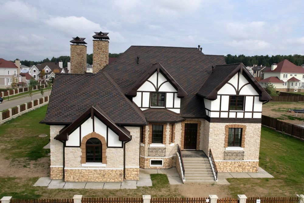

Фасад планирую утеплить XPS, толщиной 50мм, а потом оштукатурить чем-то типа "короеда". Кроме штукатурки частично буду облицовывать плиткой "рванный камень", типа такой, какой сейчас облицованы дымоходы.

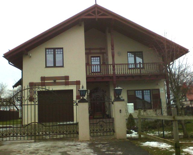

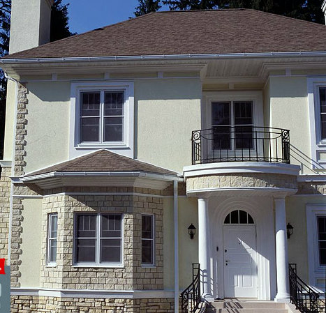

Сейчас собираю коллекцию фотографий фасадов в стиле, который хочу воспроизвести на своем доме. Вот несколько фоток.

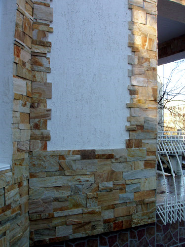

Как крепится камень на фасаде? У нас аналогичный вариант предусмотрен.
Я видела у нас на дачах, что на металлическую сетку

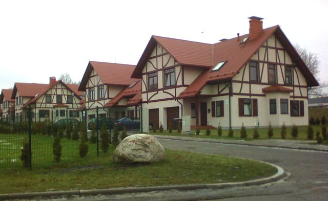

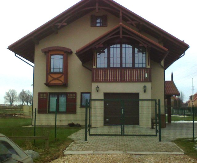

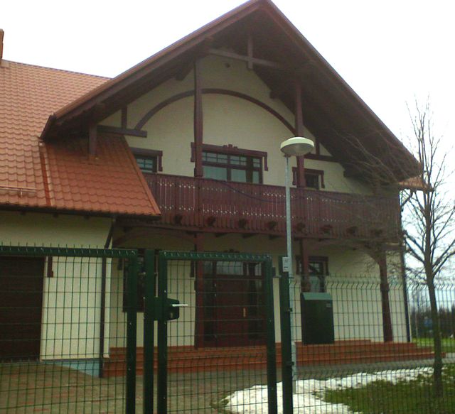

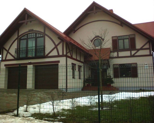

Недавно проезжал мимо одного поселка в Сигулде, говорят, что немцы строили, и мне очень понравились фасады. Я специально заехал и сфоткал. Часть домов уже была продана.
Когда облицовывали дымоходы, укладывали плитку просто на спец. клей. По фасаду, скорее всего, дополнительно будем использовать сетку, и возможно анкера. Инструкцию по укладке такой плитки можно прочитать здесь www.savatexdekor.com.ua/index.php?lang_id=1&menu_id=54
Почему не хотите просто сланец-песчаник -- значительно дешевле! Спасибо за ссылку!
Песчанник - материал, имеющий свойство впитывать воду. В морозы его прости "подрывает". Знакомые еще в позапрошлом году облицевали цоколь забора песчанником - зимой отлетело процентов 70. Заново облицевали кирпичом типа "рванный камень" - все в порядке, живут, радуются.
Я понаблюдаю, как будет вести себя плитка на дымоходах. Если все будет ОК, на фасад куплю такую же.
Ага, спасибо за инфу. А может цоколь забора был поставлен на плохой раствор? У нас с соседом именно так и произошло -- строители схалтурили. Тоже песчанник отлетает...
Раствор тут не при чем. Я знаю случаи, когда песчанник и на дорожках "подрывало", а на дорожки он укладывается на гарцовку (сухой раствор). Просто он сам по себе очень гидроскопичный. Выход такой - обработать песчанник очень хорошей гидрофобной грунтовкой , тогда явно будет держаться.
