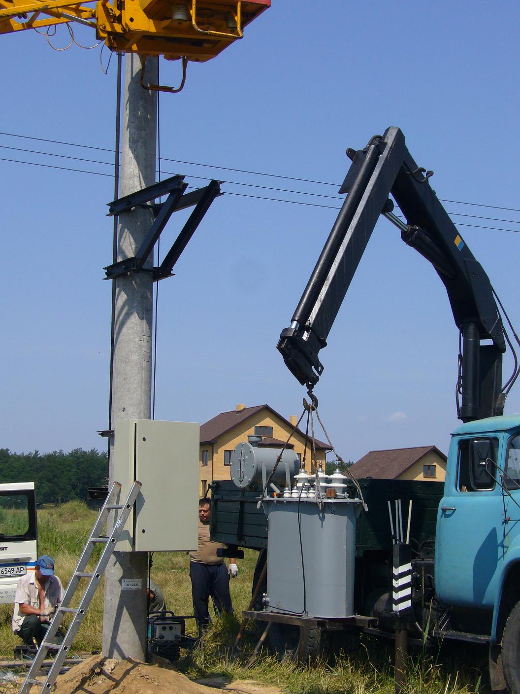

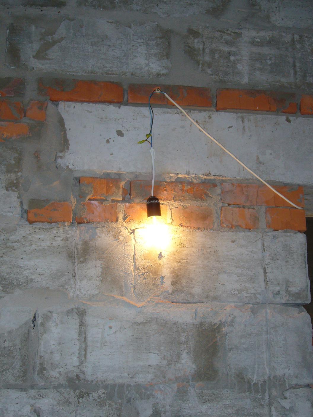

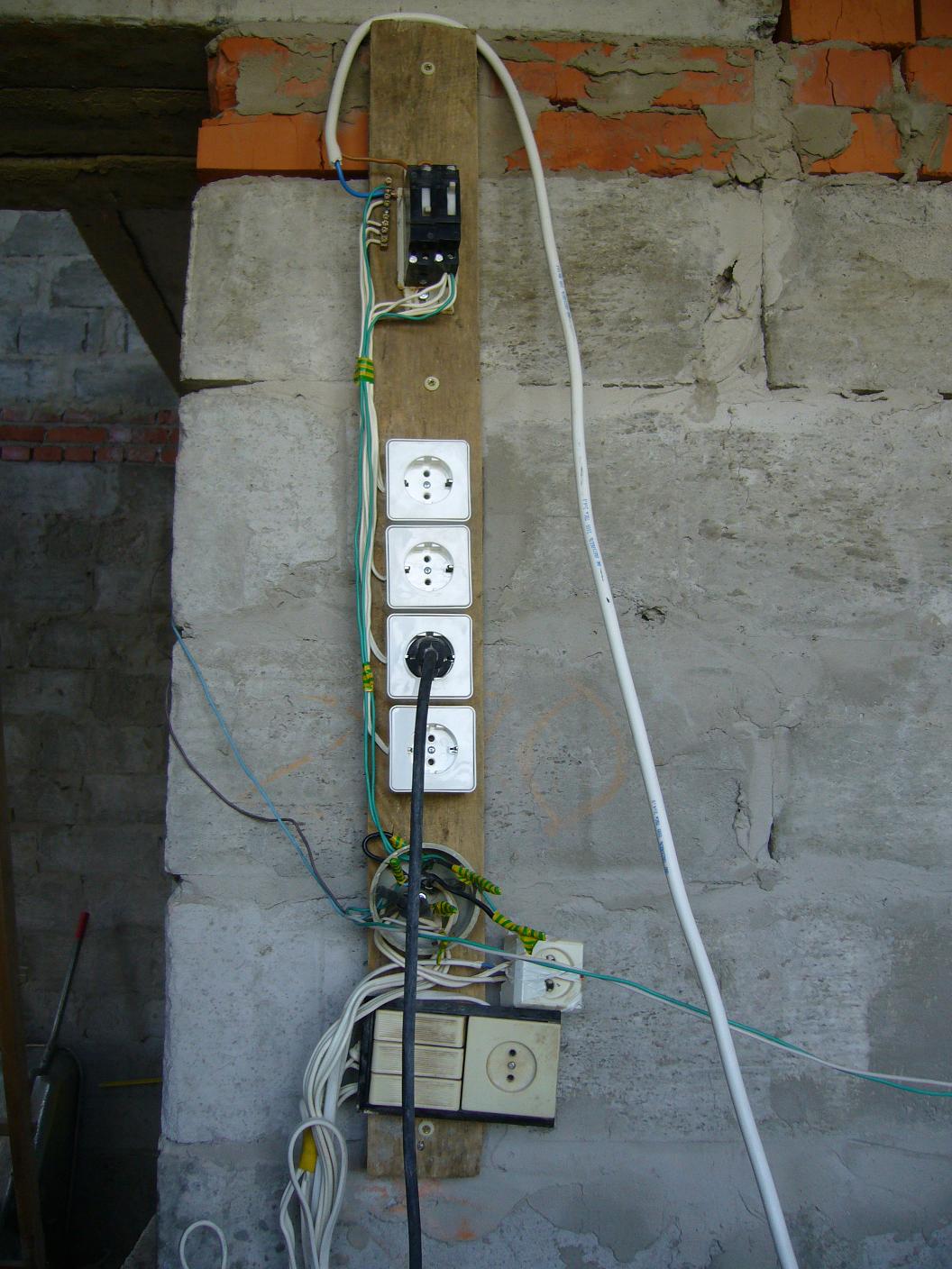

Хух - все, свершилось! У меня в доме сегодня загорелась лампочка - настоящая, электрическая. Радости моей нет конца, честно говоря, я даже прослезилась, когда ЭТО увидела. Пока еще до конца не вериться, что после всей этой многомесячной электрической эпопеи, времени полного отчаяния по-поводу невозможности иметь электричества у себя в доме, можно теперь спокойно вздохнуть и продолжать двигаться к главной цели. Сегодня в первый раз от своего, все это время скептически настроенного супруга, я услышала слова "новоселье" и "Новый год - в новом доме". И теперь я знаю, что это вполне реально - главная преграда преодолена. Возможно, кто-то меня не поймет - подумаешь электричество к дому подключили, великое дело. Но для меня, для моей семьи это действительно большое событие и надежда, на то что нашему домику все-таки суждено быть.
Вот она заветная лампочка и первый в доме (временный, конечно) "щит управления"
P1040447.thumb.JPG.124d8992f5e57f530255232988f8d798.JPGP1040446.thumb.JPG.5e5cfa7e582b7f6a6cb1809e3b01ce3e.JPG

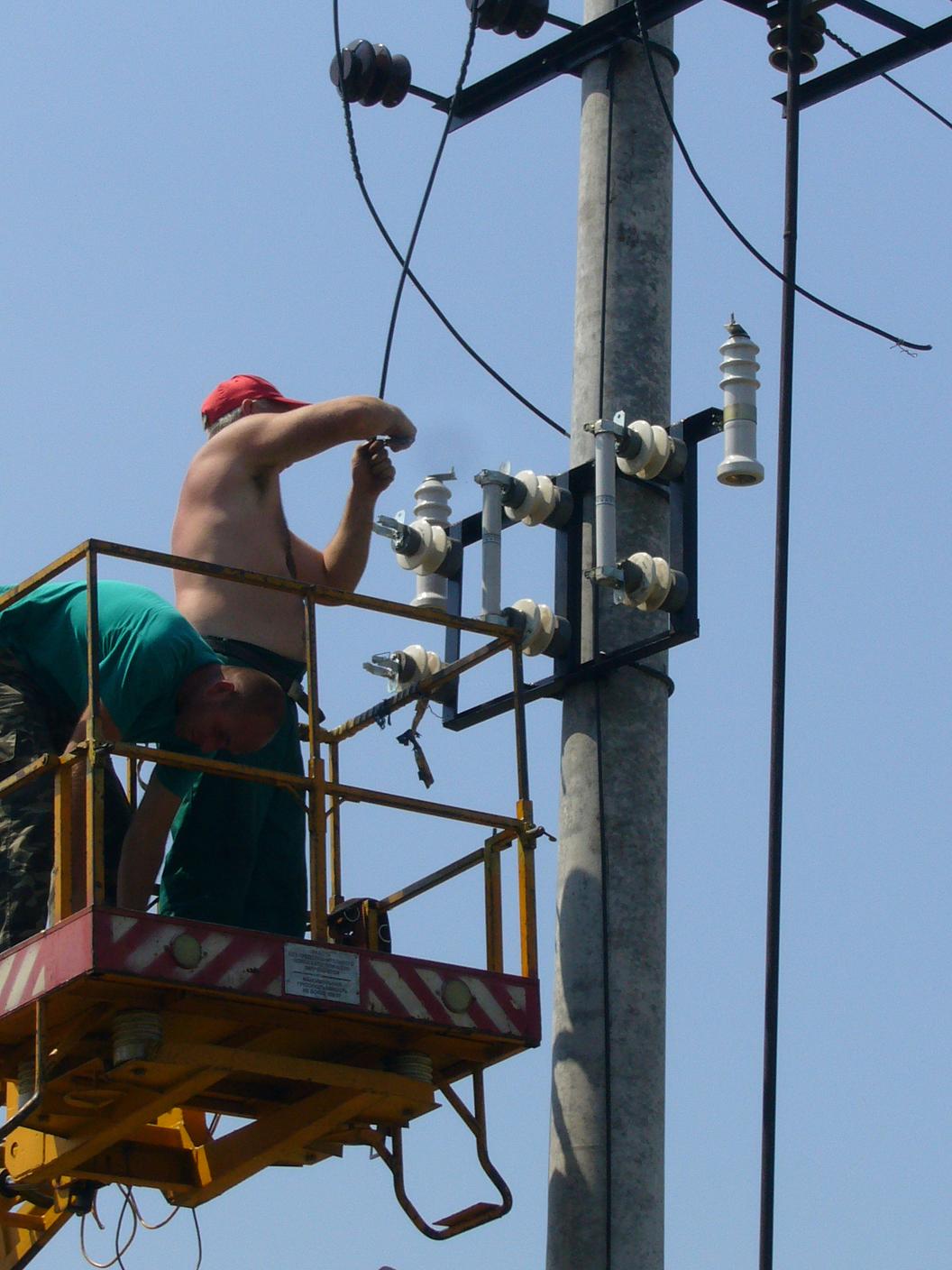

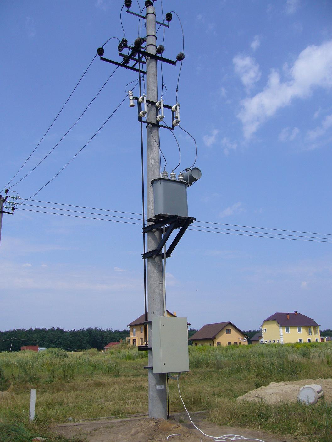

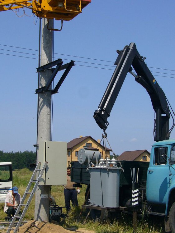

Трансформатор смонтировали в пятницу очень быстро, часа за три. В очередной раз порадовали своей работой подрядчики - единственная организация, с которой за время все "электроэпопеи" было приятно и легко работать. Все четко и оперативно. Уже к обеду новенький транс тихонечно заурчал. Работает действительно тихо, наверно из-за того, что мощность не большая.

столько наворотов на столбе (ссылка на изображение устарела)
