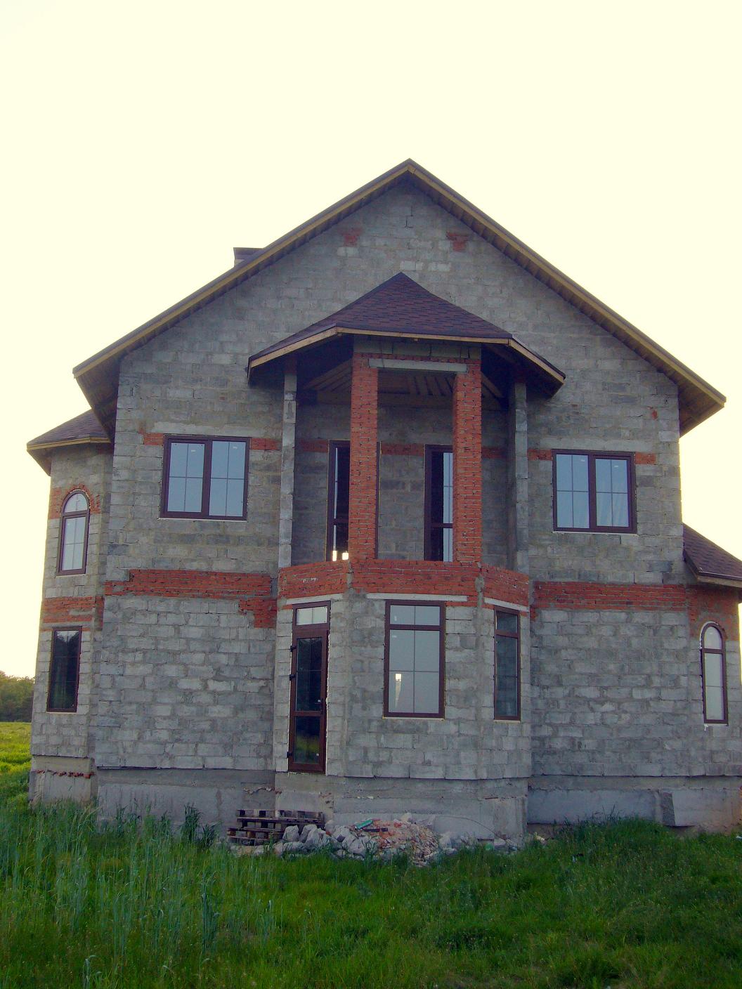

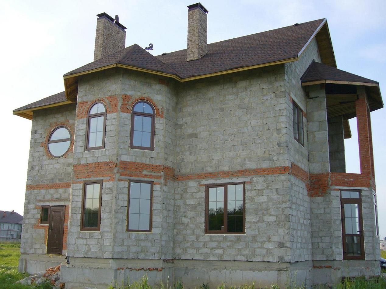

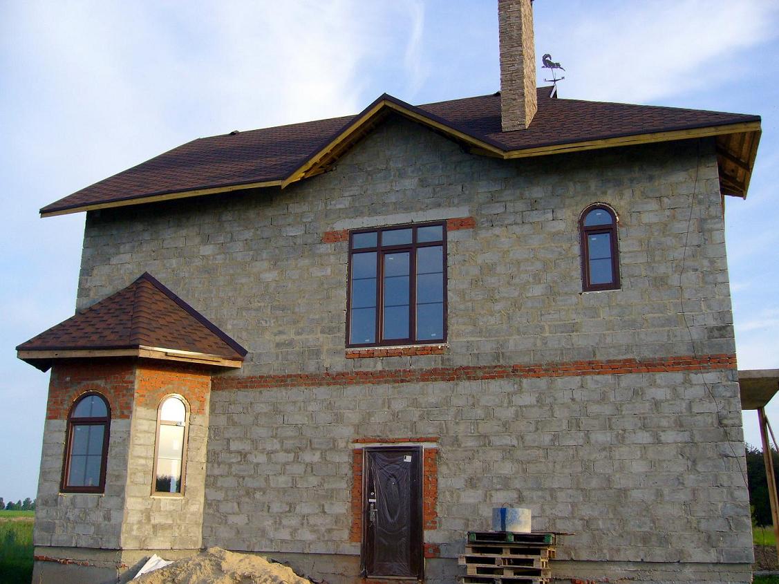

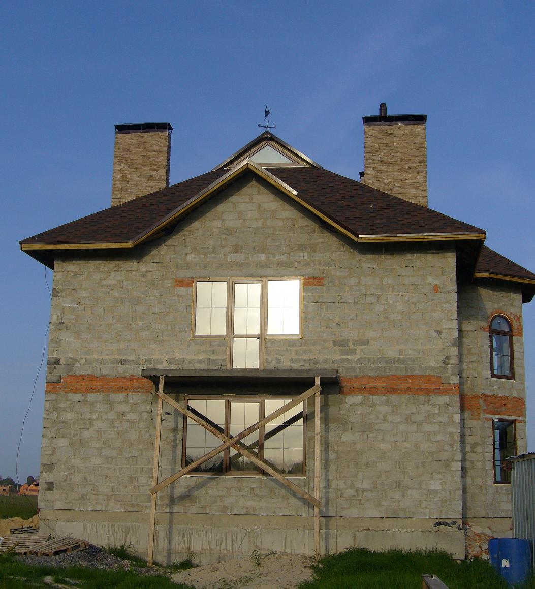

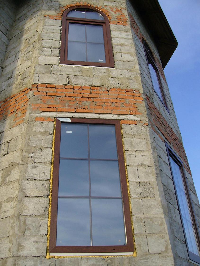

Ура! Наконец-то и на моей улице праздник - я больше не "сапожник без сапог":), точнее не оконщик без окон. Вчера мой домик обрел новый вид - установили окна и двери.
Окна, естественно, собственного производства :D, профиль Salamander (Германия) (cерия 2D), фурнитура австрийская Масо, стеклопакеты толщиной 32мм со смещенной дистанцией. Из "наворотов": профиль ламинированный в массе (2-х сторонняя ламинация), цвет "орех", в стеклопакетах шпросы толщиной 18мм, цвет "шоколад". Окна по форме самые разнообразные, кроме классических прямоугольных, есть 7 арочных, одно круглое (мой любимый иллюминатор в ванной:)), треугольник под крышей.
Двери на террасу сделали по типу "входной группы" - более массивный профиль, двухсторонняя нажимная ручка, трехригельный замок.
Входные двери в дом и двери из котельной на задний двор, как и планировали, пока паставили временные. Производство Китай, с молотковым покрытием.
Ну а теперь фотофакты:)

Поздравляю.... хорошо получилось.;)
А чего крышу не подшили сразу?
У меня недоделки после рабочих тоже оставались, так за них пришлось хорошо заплатить и еще побегать поискать того кто захочет лазить на такой высоте.... даже при наличии в тот момент сборных лесов....

Спасибо, самой нравится:)
Свесы крыши не подшивали сознательно, т.к. планируем это сделать после окончания отделочных работ по фасаду. Тогда заодно и водосточку навесим.
Поздравляю!:Bravo:
Окна очень хорошо смотряться. Дом просто преобразился.
А почему вы сразу сняли защитные ленты с рам, ведь еще впереди ого-го работы по фасаду?
