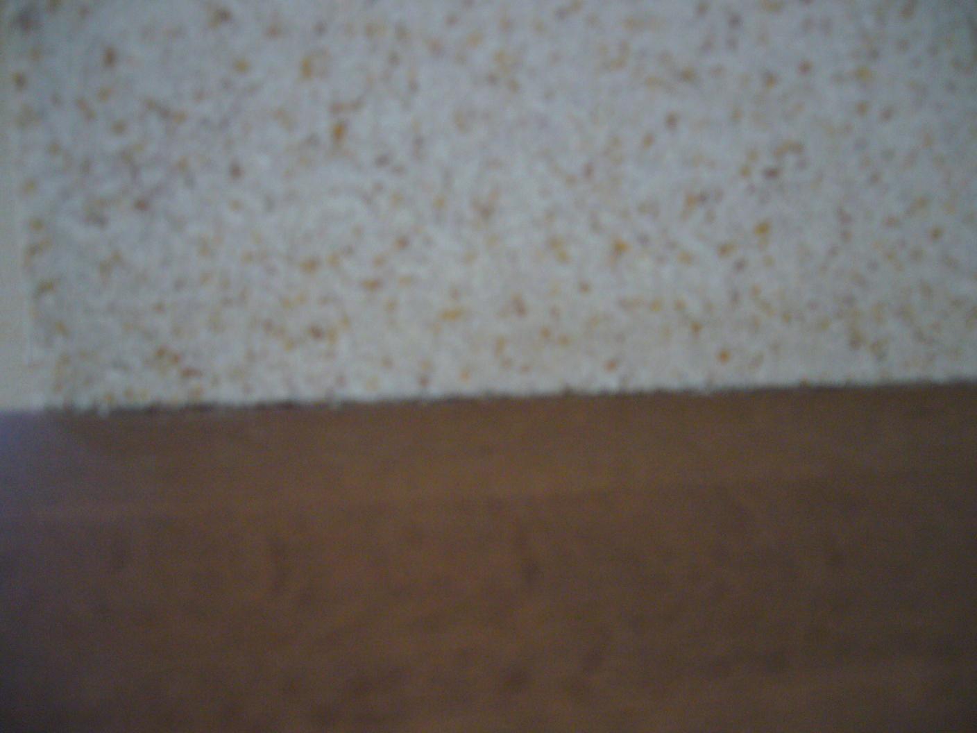

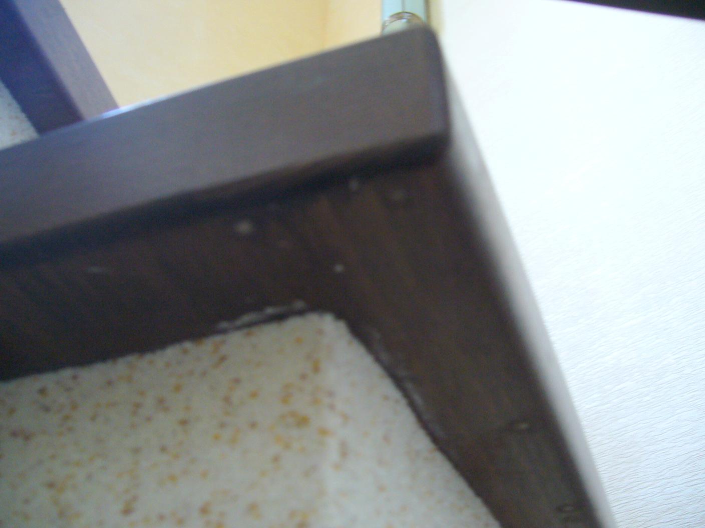

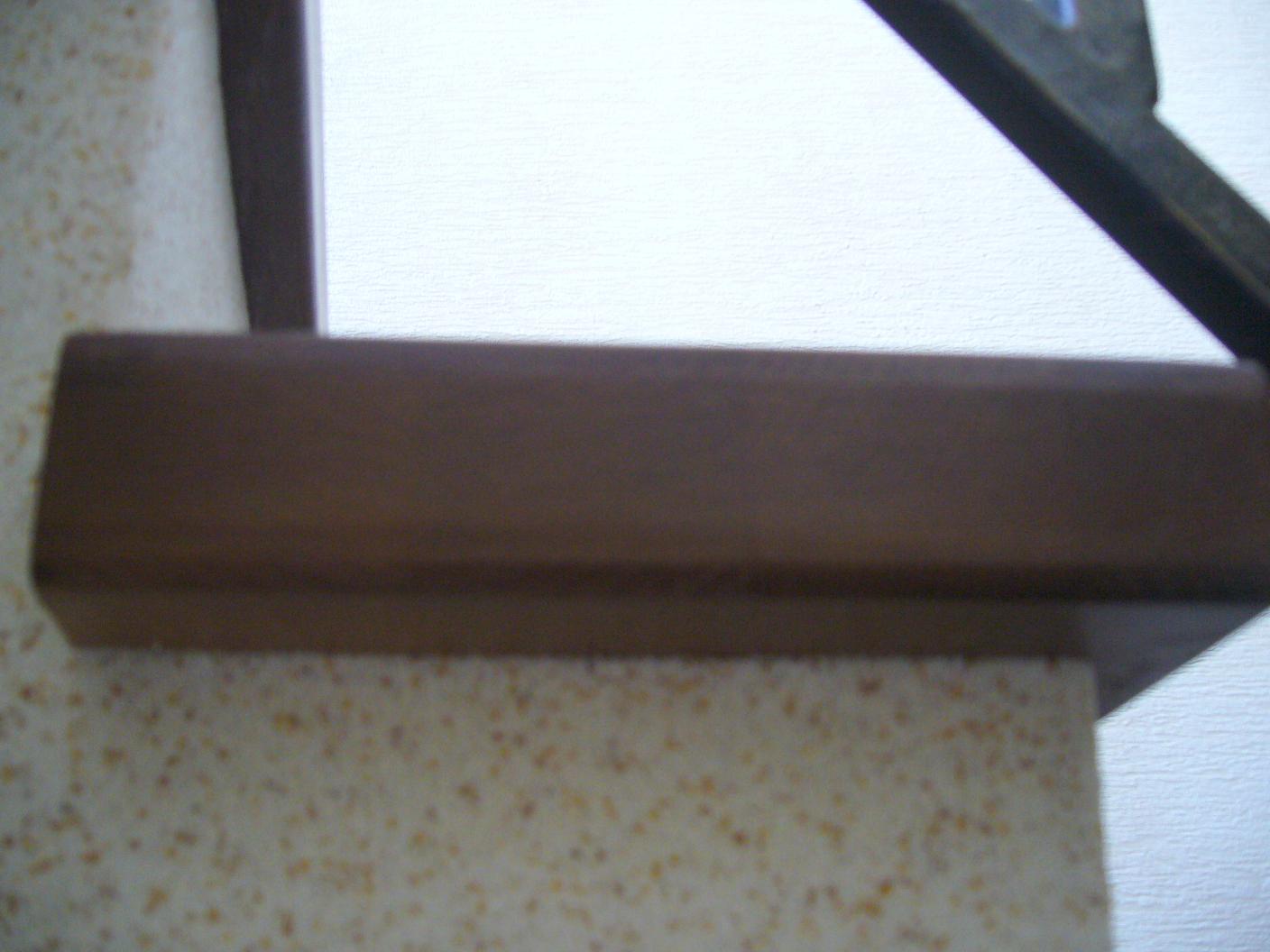

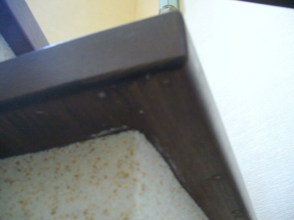

Подскажите, сколько стоила работа по штукатурке Ваших подступенек и косоура на лестнице. И почему решили выровнять беспещанкой, а не гипсокартоном? Как после года эксплуатации живет лестница? интересует места примыкания деревянных ступенек к оштукатуреным подступенькам (нету ли трещин на штукатурке). Спасибо. И еще хотел спросить - сколько сантиметров у Вас ступенька нависает над подступеньком (на глаз примерно 3 см. или больше?) Змінено користувачем dimam1974
Работа по оштукатуриванию всей лестницы стоила, если мне не изменяет память, 2300грн. По-поводу выравнивания ГК - мне как-то трудно представить как это можно было бы осуществить при такой сложной конфигурации лестницы:unknown: После почти года эксплуатации (последние 4 мес - интенсивной эксплуатации), лестница практически, как новая. Трещин и прочих неприятностей на штукатурке нет, места примыкания штукатурки к дереву остались в первозданном виде. Вот парочка фото: P1080251.thumb.JPG.9c5883e4dd3ecd3159dcf9219493bca3.JPGP1080249.thumb.JPG.fde995310b535369c03da216b0c02463.JPGP1080252.thumb.JPG.f54b8de609cecb1b257ea39255fd6c4d.JPG
Глазомер Вас не подвел ;) - именно 3см.
