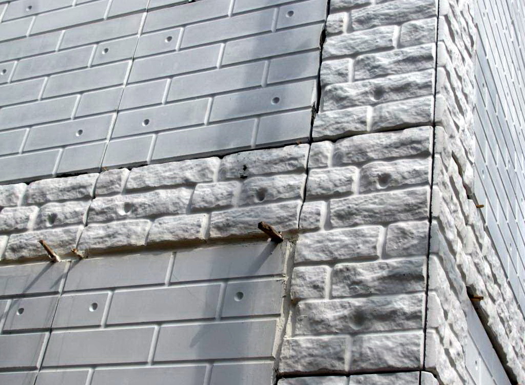

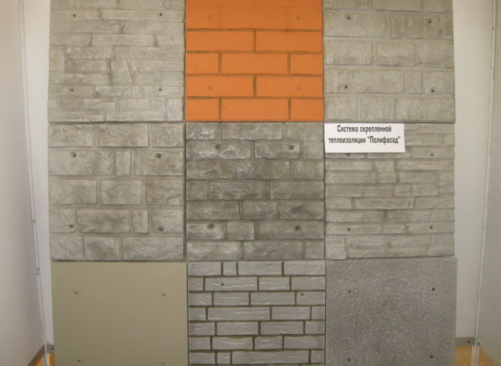

Как известно! Наиболее эффективно наружное утепление!... Вот пример недорогого, визуально симпатичного, на основе пенополистирольных плит. Стоимость материала 50 грн/м2. Имитирует камень, кирпич... Красится фасадной краской.
А толщина пенопласта какая?
