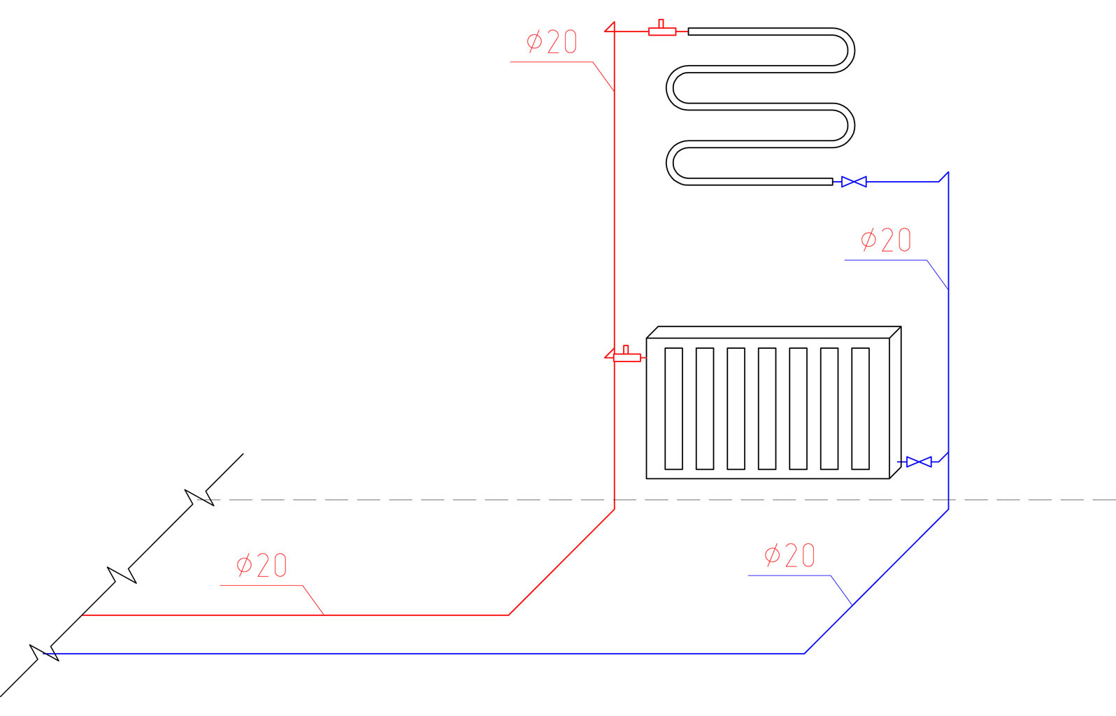

Применительно к моей схеме лучевой... если полотенчик подключить к ветке в санузел вот по такой схеме, будет работать? :Search:
И на будущее, как регулировать температуру в помещениях вентилями? Где-то читал, что нужно закрыть все краны, а на самом дальнем радиаторе оставить открытым и настраивать по температуре... но вот на сколько открыть ... насколько закрыть... как регулировать отсечной кран??? Подскажите пожалуйста, как без диаграмм настроить
вот схема ...

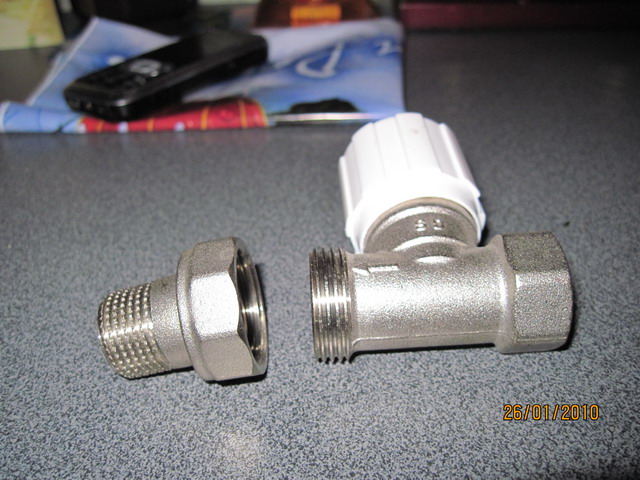

вентиля вот такие ...
Понятно, что погодозавивимая арматура - это вентиль с термоголовкой. Но ведь можно настроить этими вентилями на самый минимум в -25С а после регулировать температуру на котле с помощью программатора(или как его там)? Вопрос в том как настроить с этими вентилями?

Та в том то и дело что вентиля уже куплены... ( по незнанию... :( ) Но ведь у вентиля с термоголовкой тоже есть предварительная настройка... а сама головка добавляе +5С вроде... И все таки как настроить эти вентили?
На автоматическое регулирование температуры - НИКАК! Вообще никак. Выбросьте их.
Зачем их тогда выпускают? и почему у многих людей они стоят... Получаеться что разницы между ними и обычными шаркранами нет?
