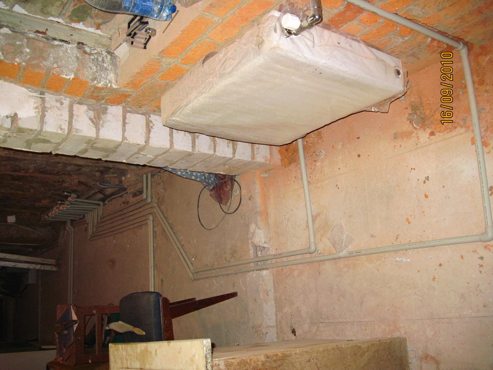

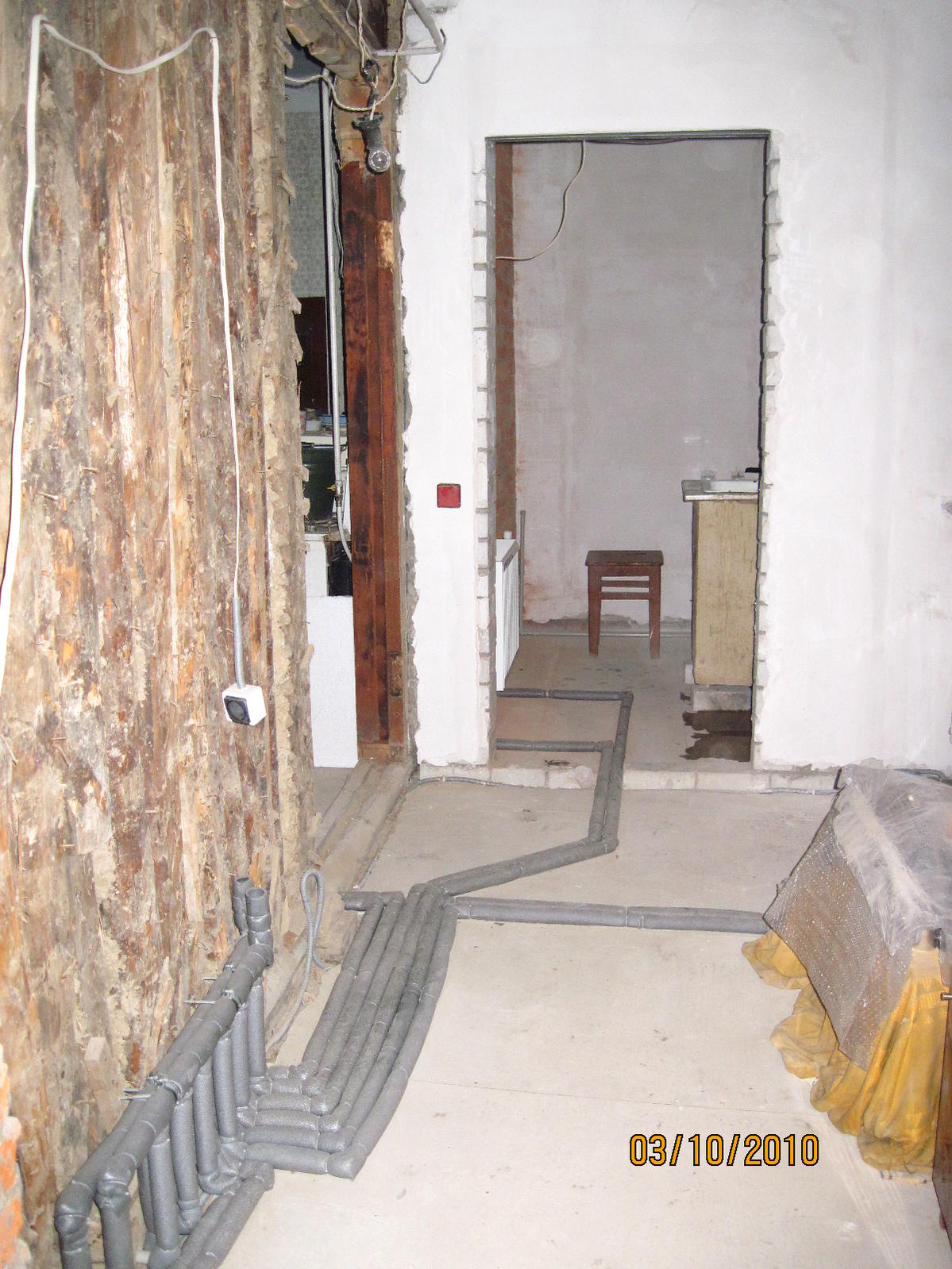

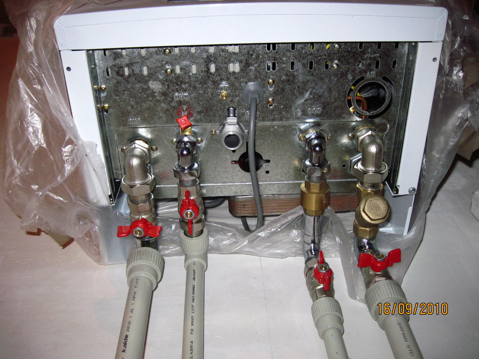

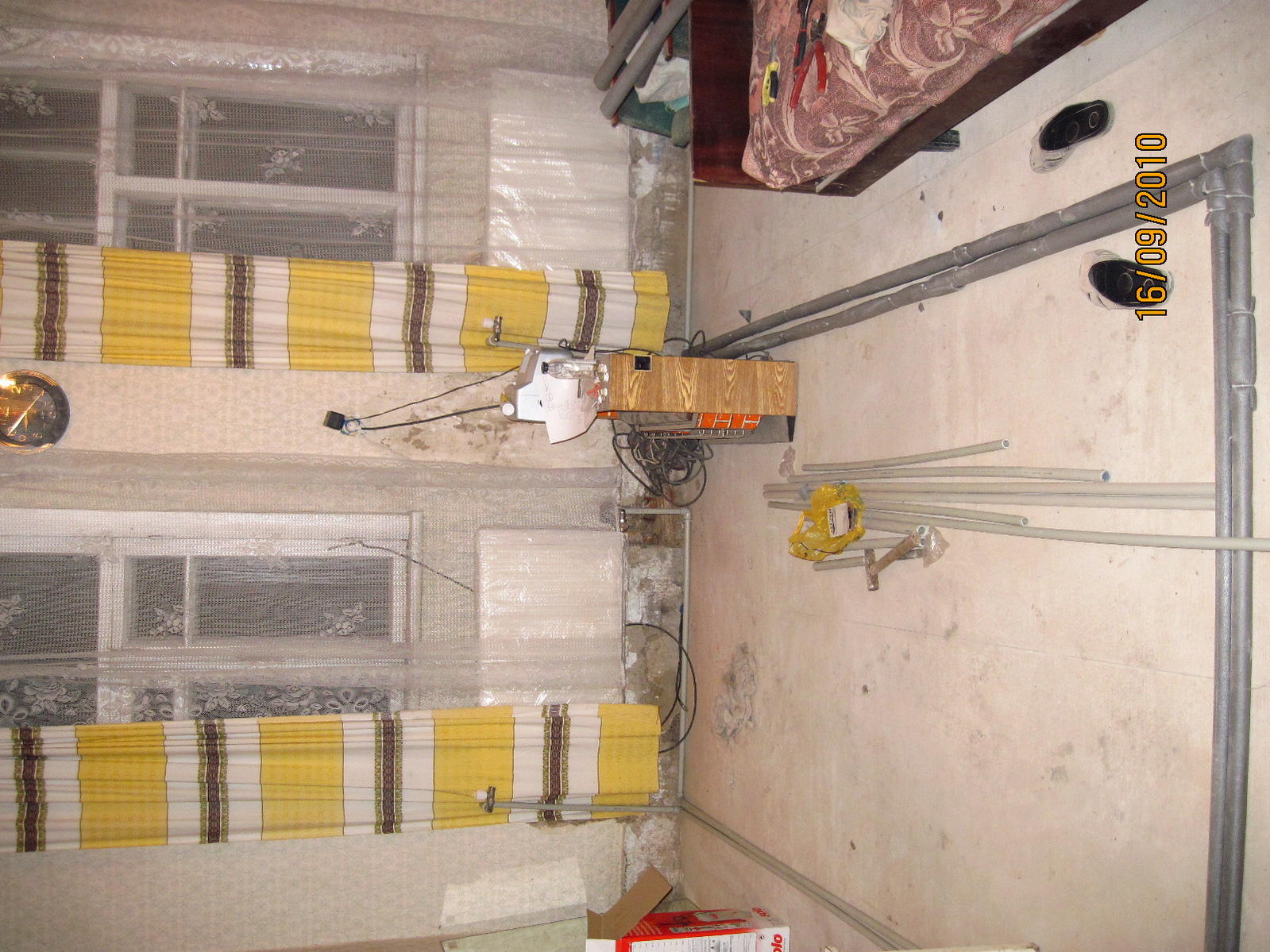

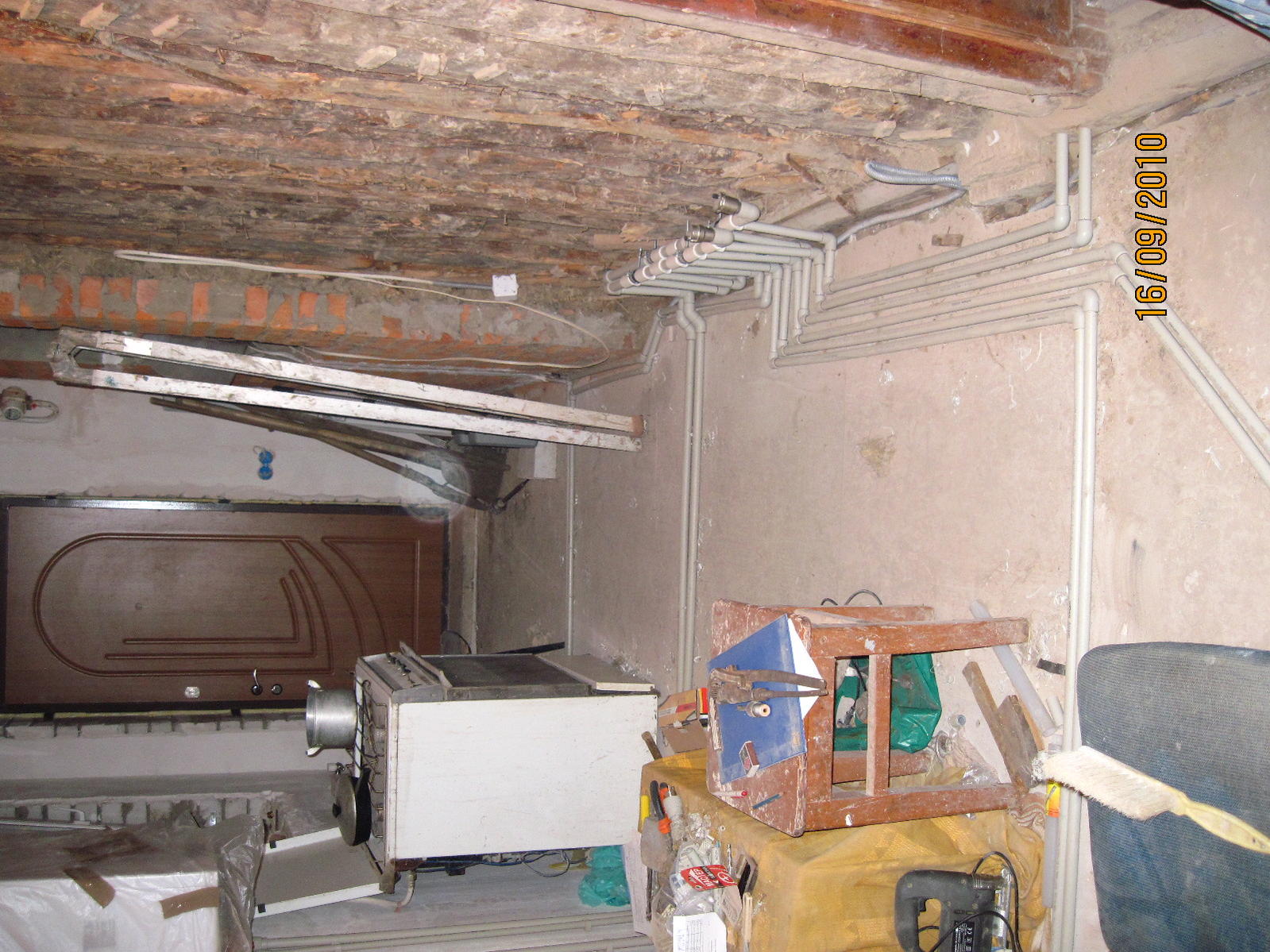

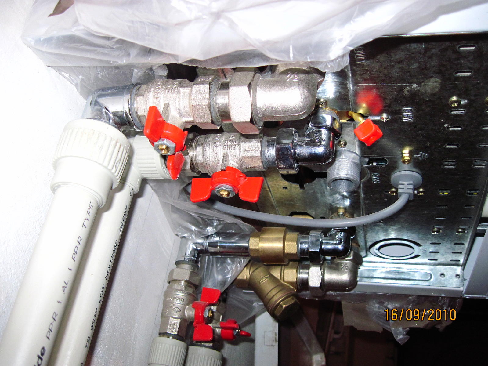

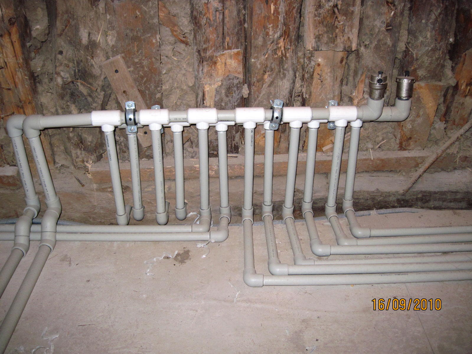

УРА!!! Собрал систему отопления, запаковал соединения. Коллектор поставил временно без кранов... срочно нужно пускать систему. В будущем установлю краны на коллектор, поменяю краны на радиаторах на термоголовки...

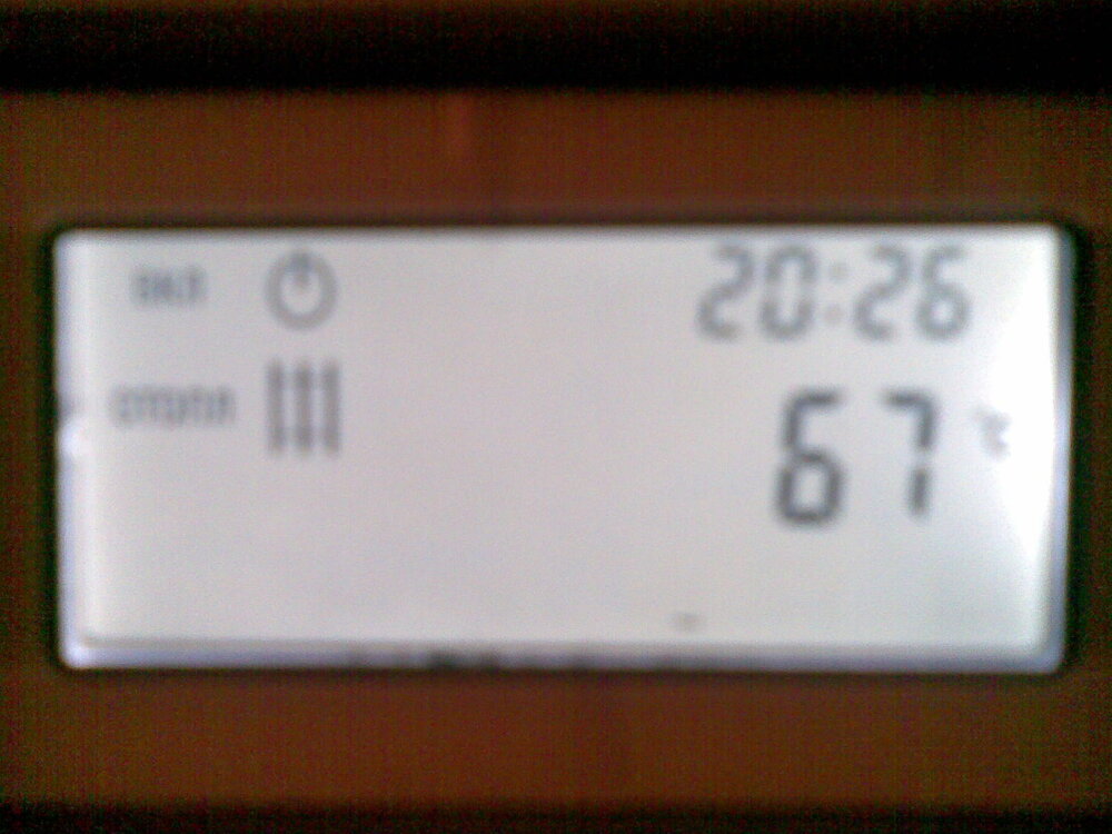

На выходных собираюсь промыть систему, заполнить кипяченой водой и дать давление 4Атм (проверить на утечки). Вот выкладываю фотки... может косяк какой увидите.

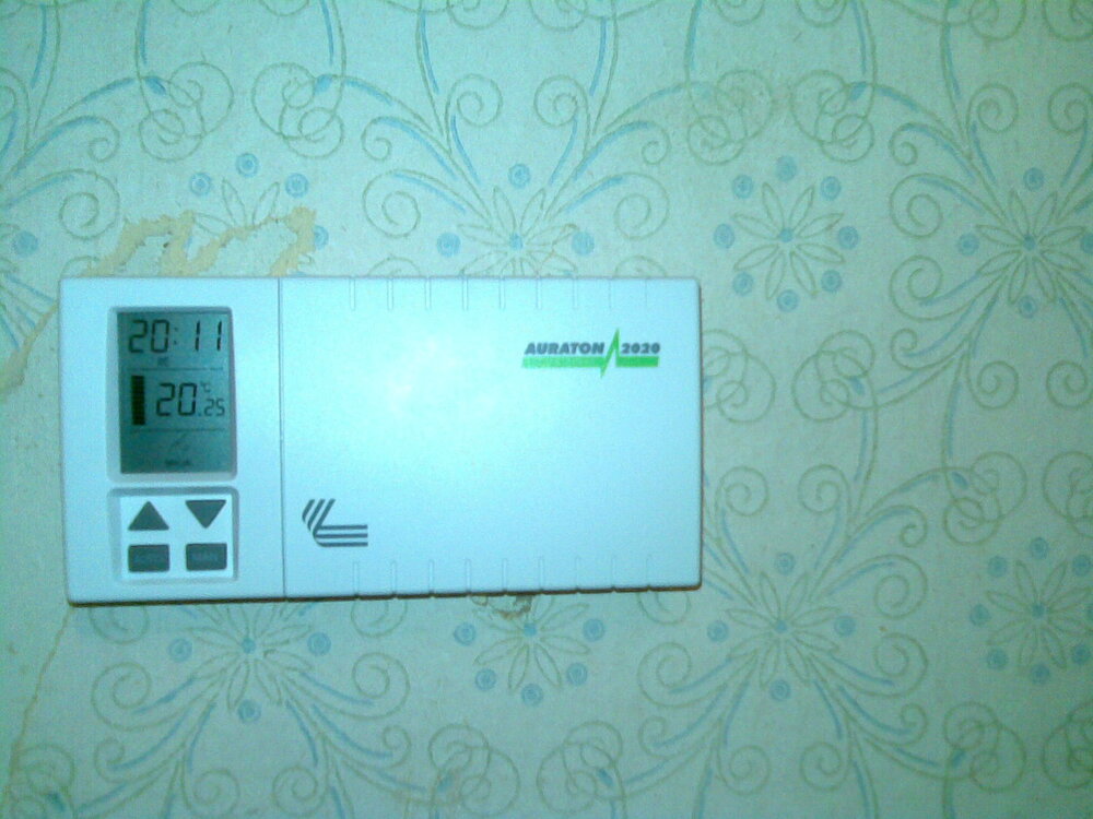

Ну вот система выдержала проверку давлением и после чего сервисмен произвел первый запуск котла :beer:. Батареи кипяток и прогреваются равномерно... проблем с отоплением тху-тху-тху нет :). После был приобретен и установлен комнатный термостат AURATON 2020.

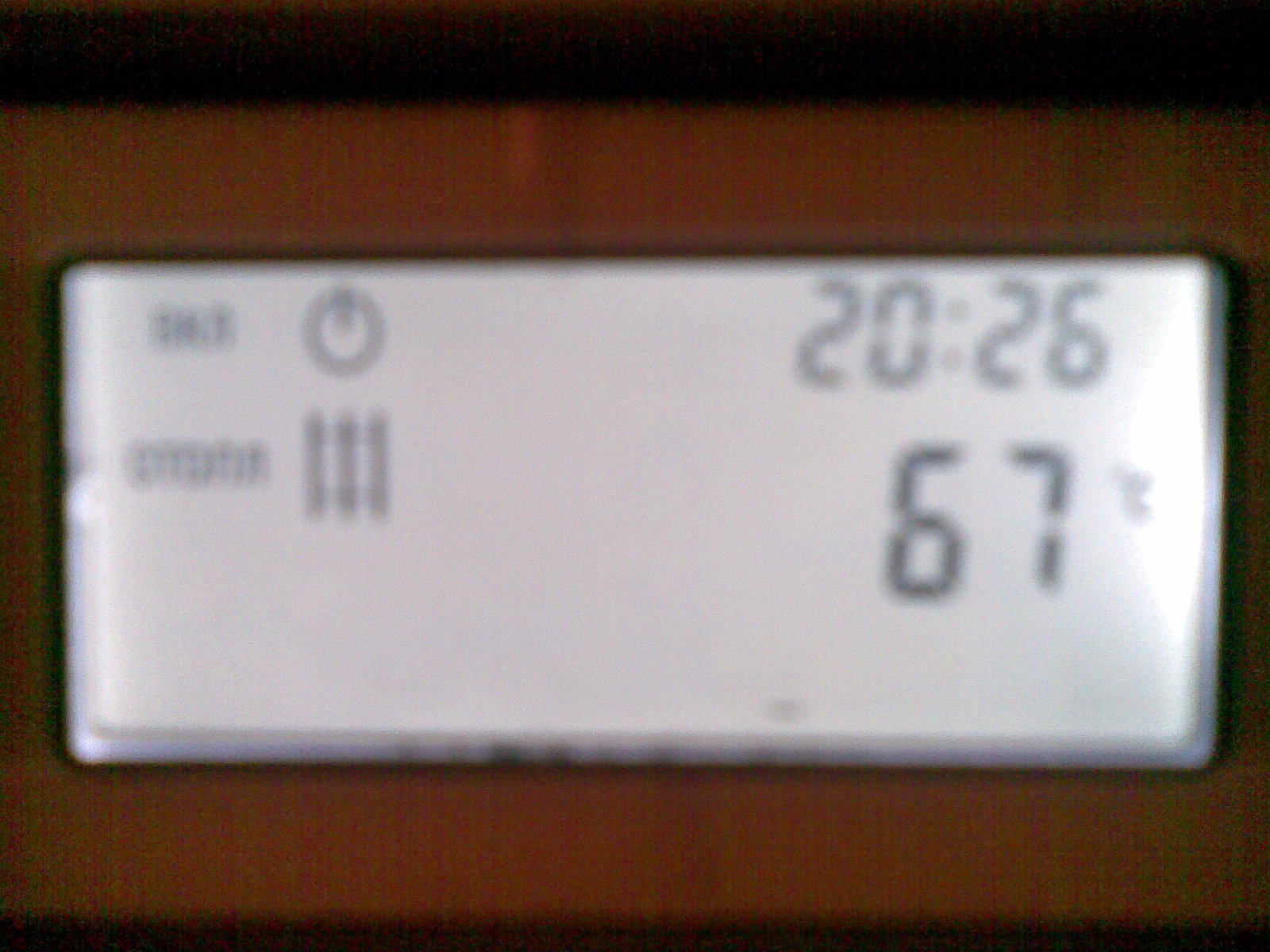

Ну присутствуют некоторые вопросы:
1. Советуют, при подключении комнатного термостата выставлять температуру носителя 70-80С. Я установил 70С, котел греет от 65 до 75С.
Верно ли это?
2. Насос ( Grundfos модель не запомнил ) работает на 3 скорости. Котел (SOLLY H26F) рассчитан на 120л в системе, у меня 40л, возможно ли установить на насосе 2 скорость? Читал, что мол большая скорость теплоносителя может приводить к большим теплопотерям, да и насос на максимуме не будет работать...
3. Когда котел греет теплоноситель до 75С работает модуляция пламени и доходит максимум до 2 деления (их всего где-то 7). При работе ГВС и выставлении температуры воды до минимума - 36С, котел греет до ~45С. Настройку газ клапана сервисмен вроде сделал и установил на 14мБар. Из измерений статика - 17, динамика - 15мБар. я так думаю, что установил с запасом, так как в зимний период давление газа уменьшится.
Дайте плиз ответ по насосу!!! очень нужно :)
Все можно. Обычно, с завода насосы в котлах включены на максимальной скорости.
Спасибо всем принявшим участие в обсуждении моей проблемы :beer: . Все работает, батареи греют отлично, термостат работает - котел отключается!!! Настройку по температуре буду делать когда ремонт выйдет на финишную прямую :) Насос выставил на вторую скорость - шум уменьшился, батареи греются все также и прогреваются за тоже время.:)

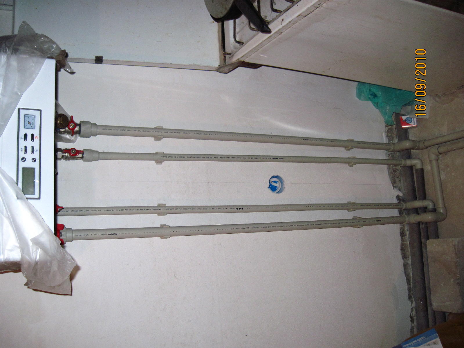

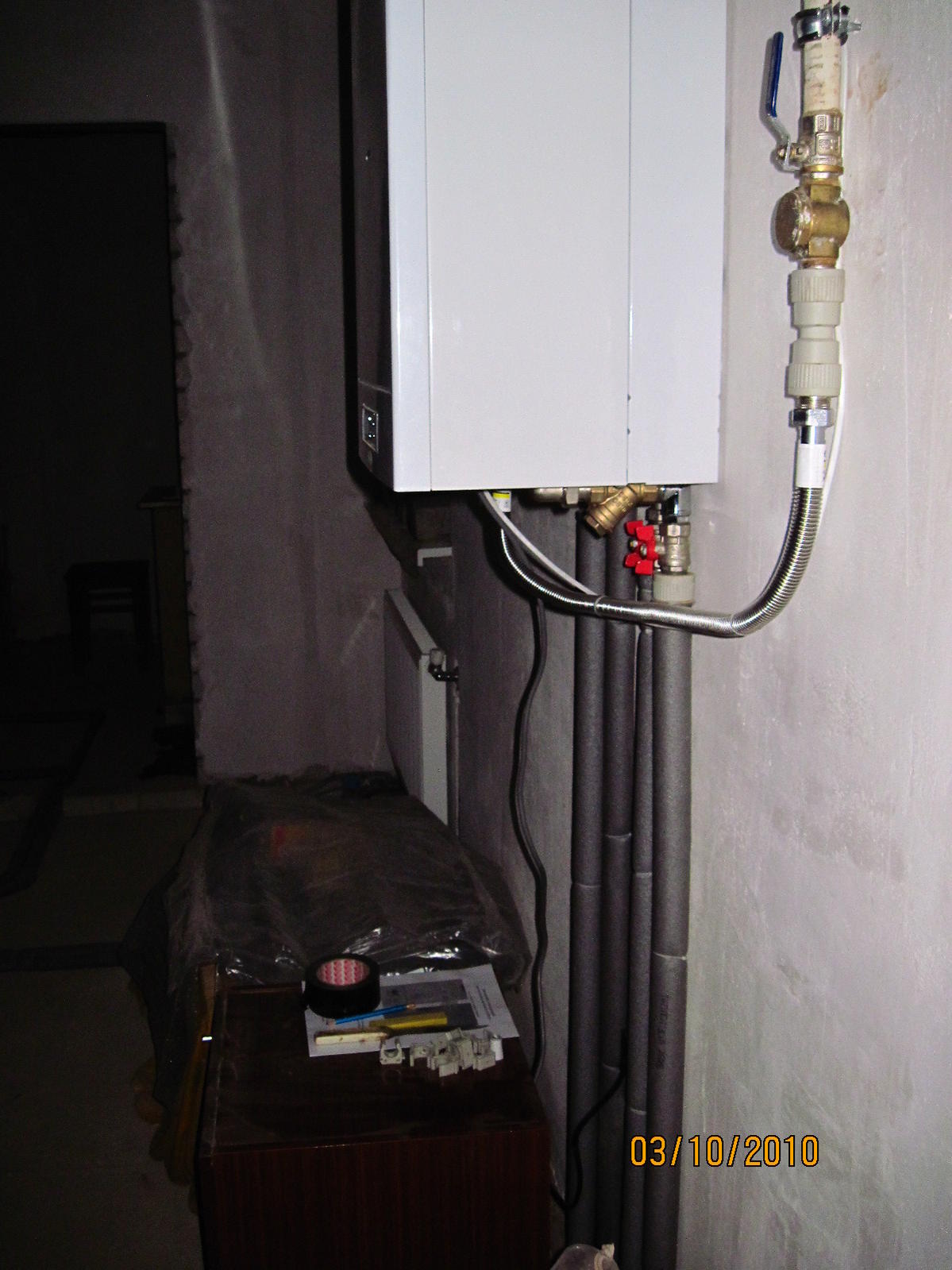

На первой фотке, газовщики за ППР на газовой трубе скажут своё ФЕ. Поставьте лучше кусок металлической, или шланг подлиннее.
Дык вроде пластик не запрещен в системах внутреннего газоснабжения? и если соседушка кинет заземление на газовую трубу(спалит мне электронику котла)?
пластик запрещен в системах внутреннего газоснабжения
Но самое интересное в том,что в системах внутреннего газоснабжения розрешается ставить резиновые шланги!?!?
Котёл должен быть заземлёт, тогда проблем никаких не будет.
Я так понимаю, пуск котла был произведён без участия газовика. Когда я делал пуск газа в помещение к плите газовой то мне мягко намекнули газовики, что без них пломбочку с выхода для котла не снимать.
Не знаю как разрешается, но в квартире меня заставили убрать газовый шланг в мет. оплетке и поставить резиновый!
Недавно был газовик таки пластик запретили,можно либо резину как на газосварке либо у них купить металлический хитрый какой то шланг,которого нет в продаже(есть) жесткий такой.
