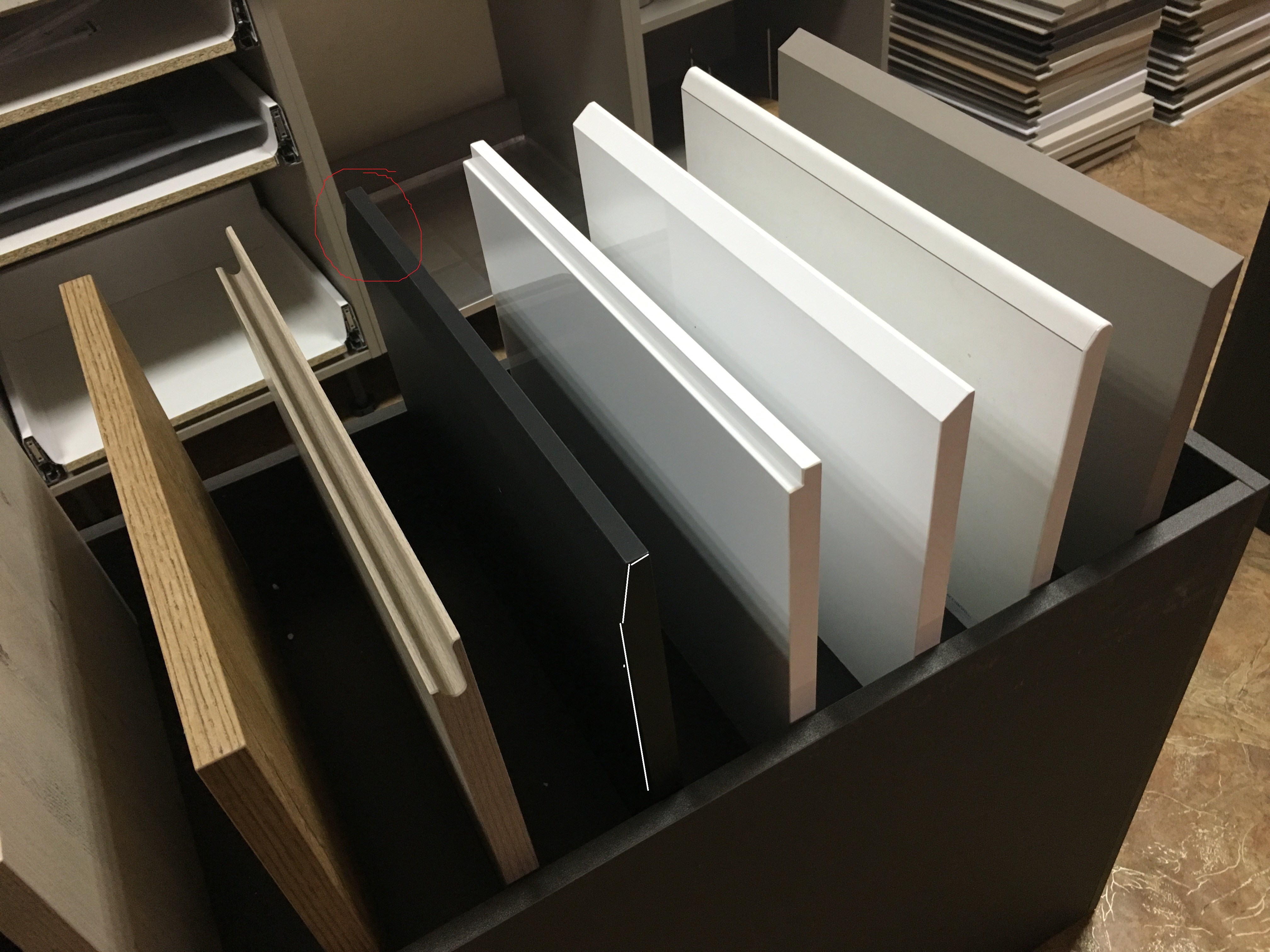

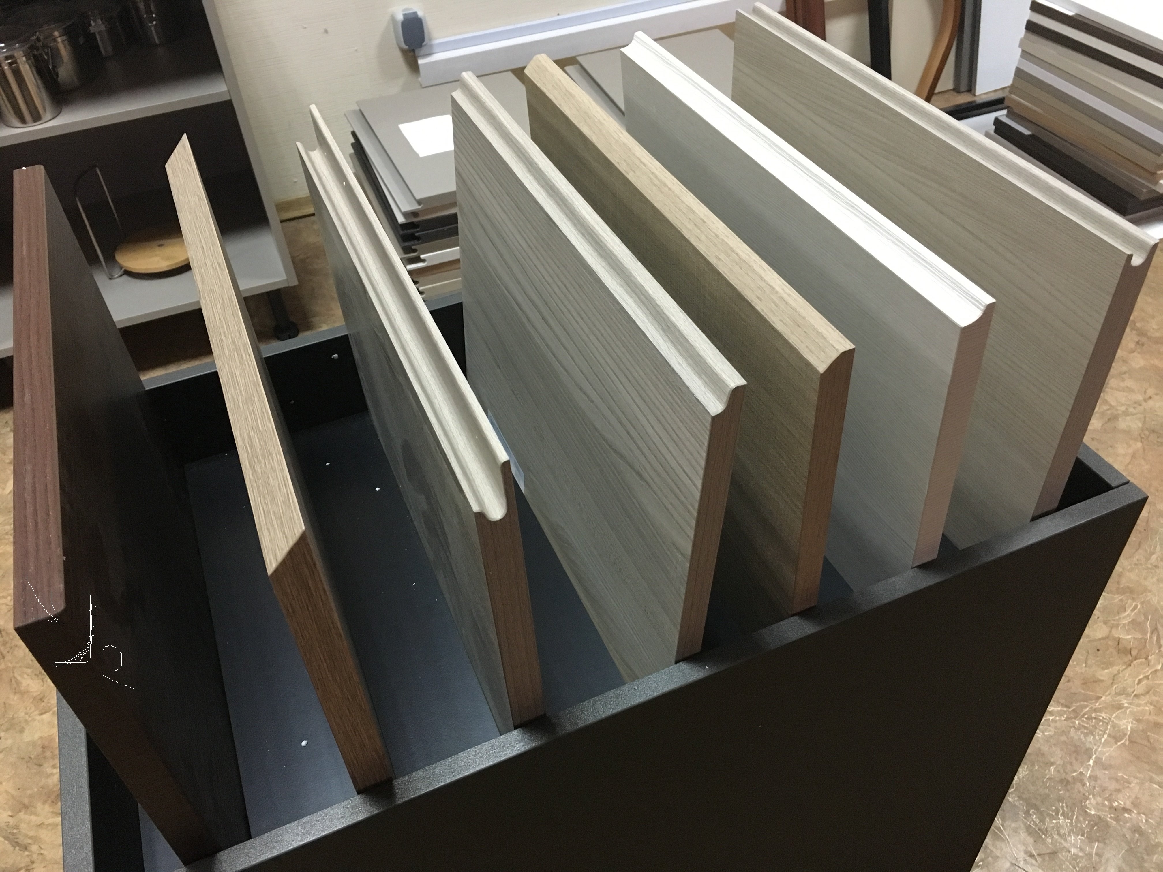

Фасады с ручкой J (встроенная ручка) и дсп но со сложными кромками часто это под профиль gola
Прогуглите "кухни профиль gola"
Это трендовые фасады и новинки
Наверника они очень сильно пачкаются в местах, где руками берут.
не думаю
все легко моется

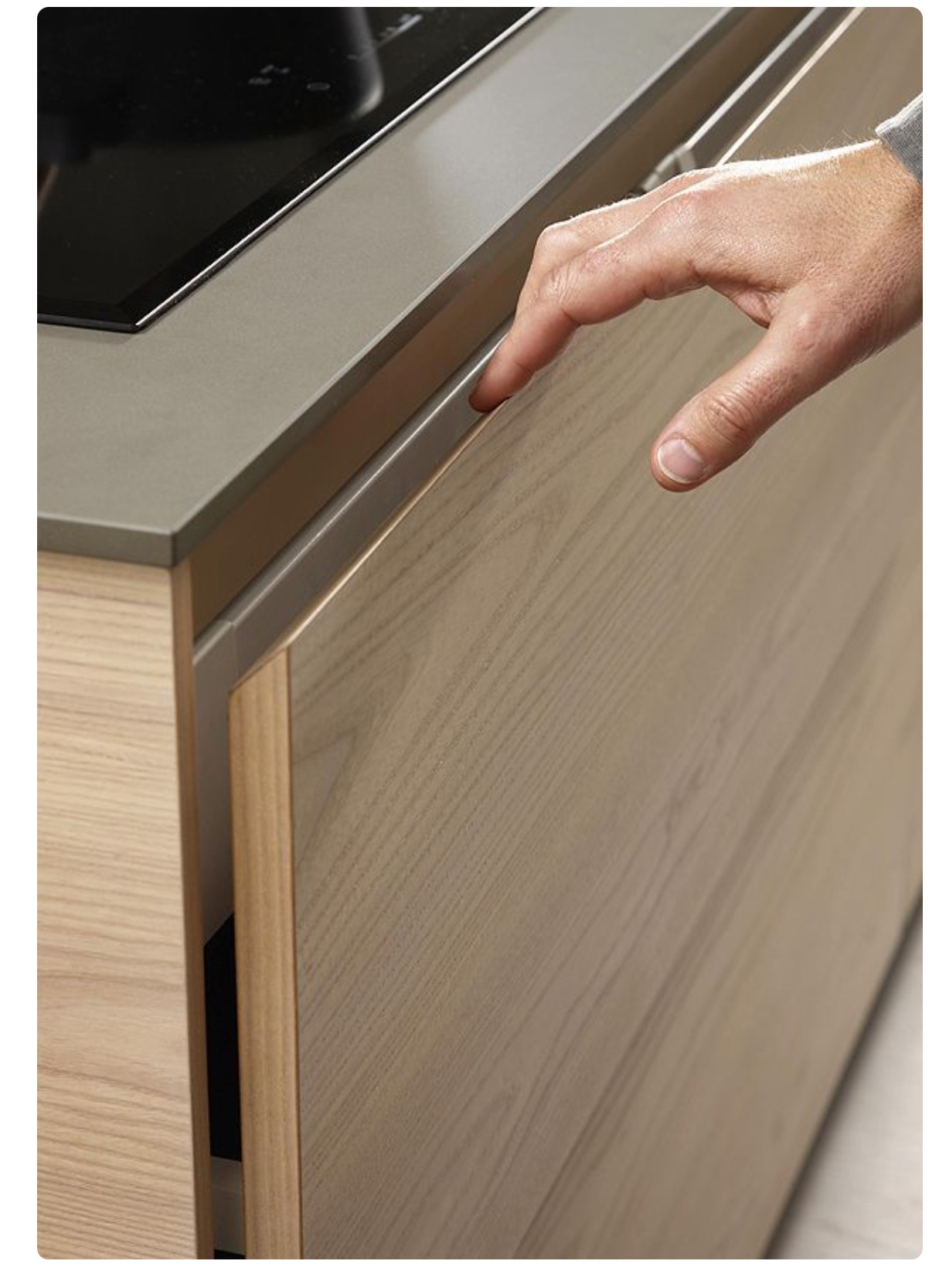

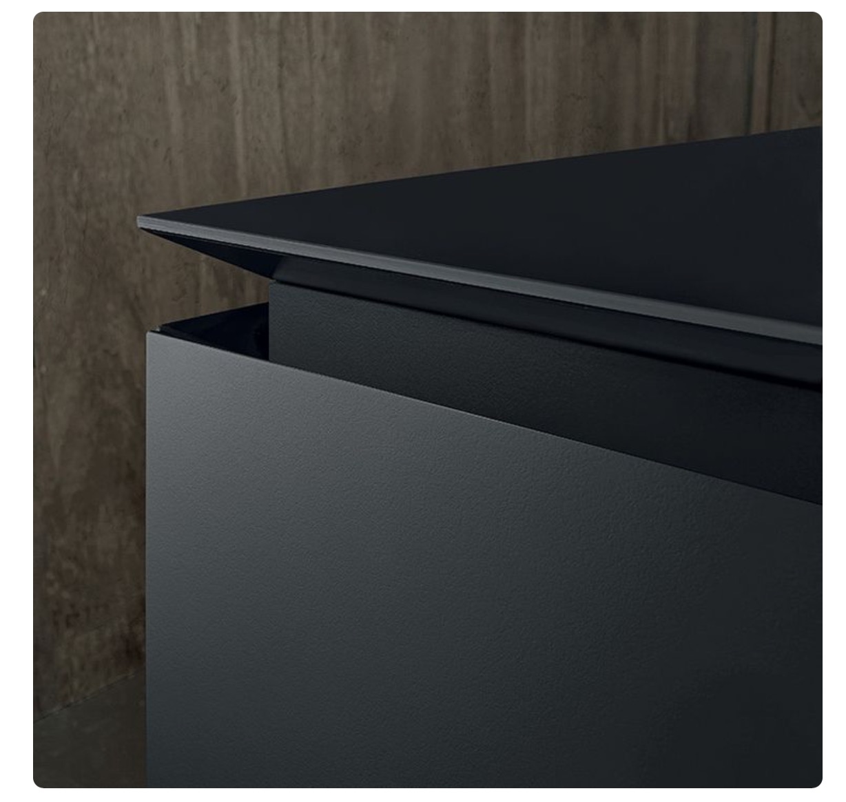

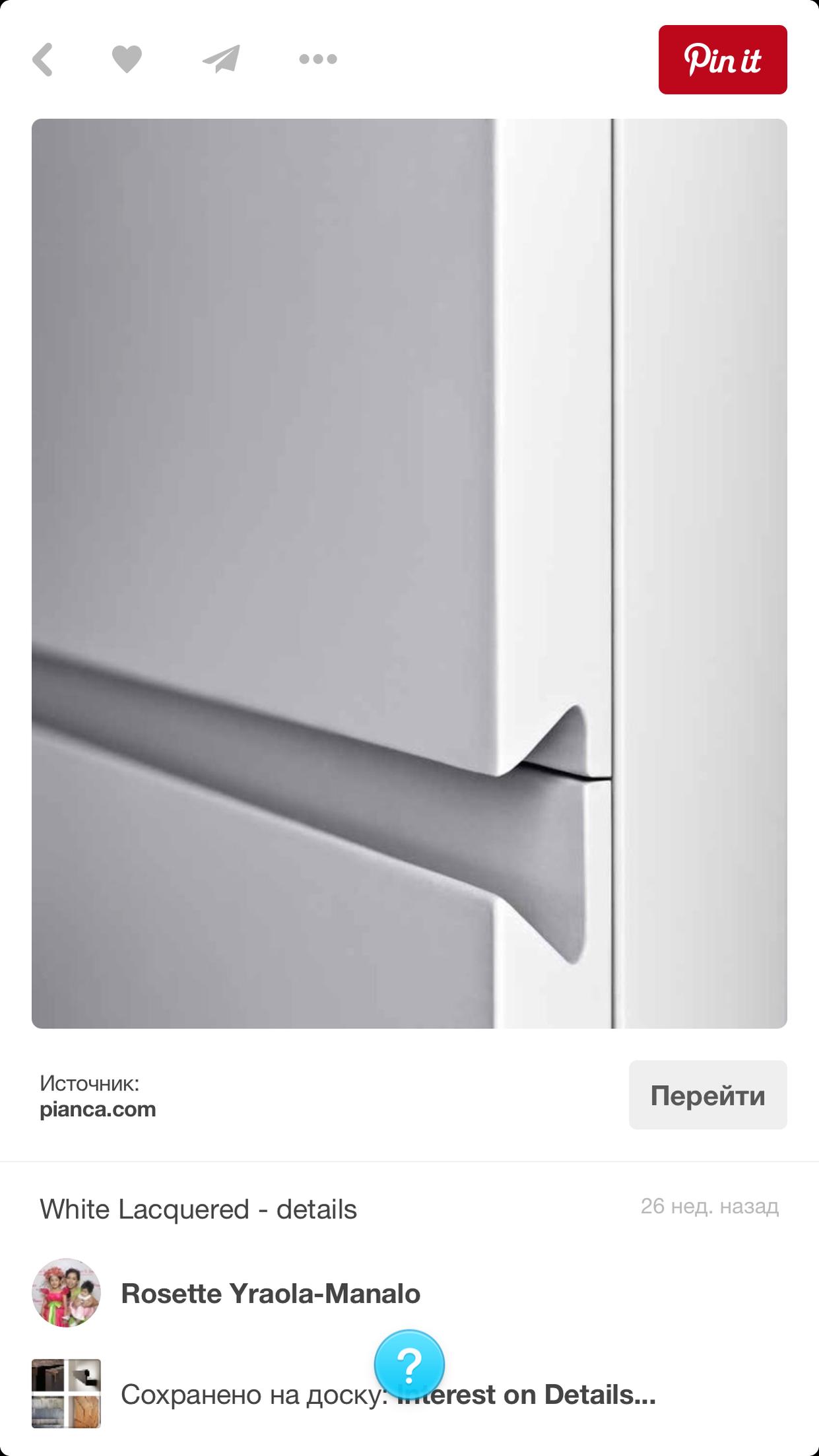

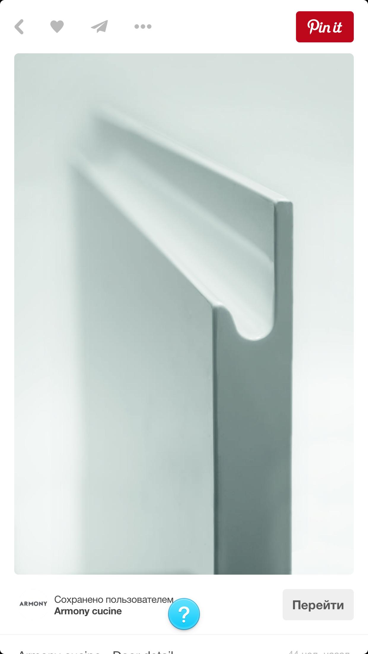

Интересно, профиль, сам по себе является выемкой, стоит ли использовать ещё фасад с выемкой...? Я когда искал по информацию по этим профилям, перед первой их установкой, не видел, чтобы вместе профилем использовали фасад с непрямым торцом.
Посему бы и нет, если удобнее. Ноконечно это дороже просто ровной кромки
Дизайн кроется в деталях и бла бла бла
Но скажу так если я бы делал gola профиль, то фасад бы сделал кромку 90+45 градусов
На картинках, которые вы показали не особо видно собственно профиль. Мне кажется, если делать профиль и кромку +45 зазор будет великоват. Даже если сначала 90, а потом 45 .

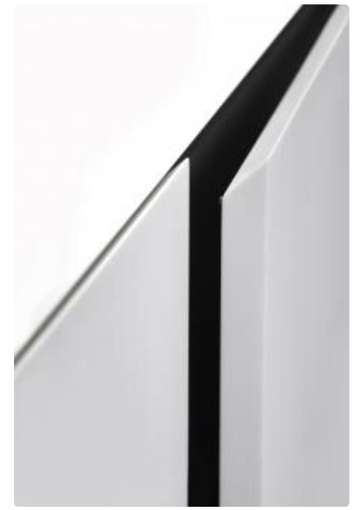

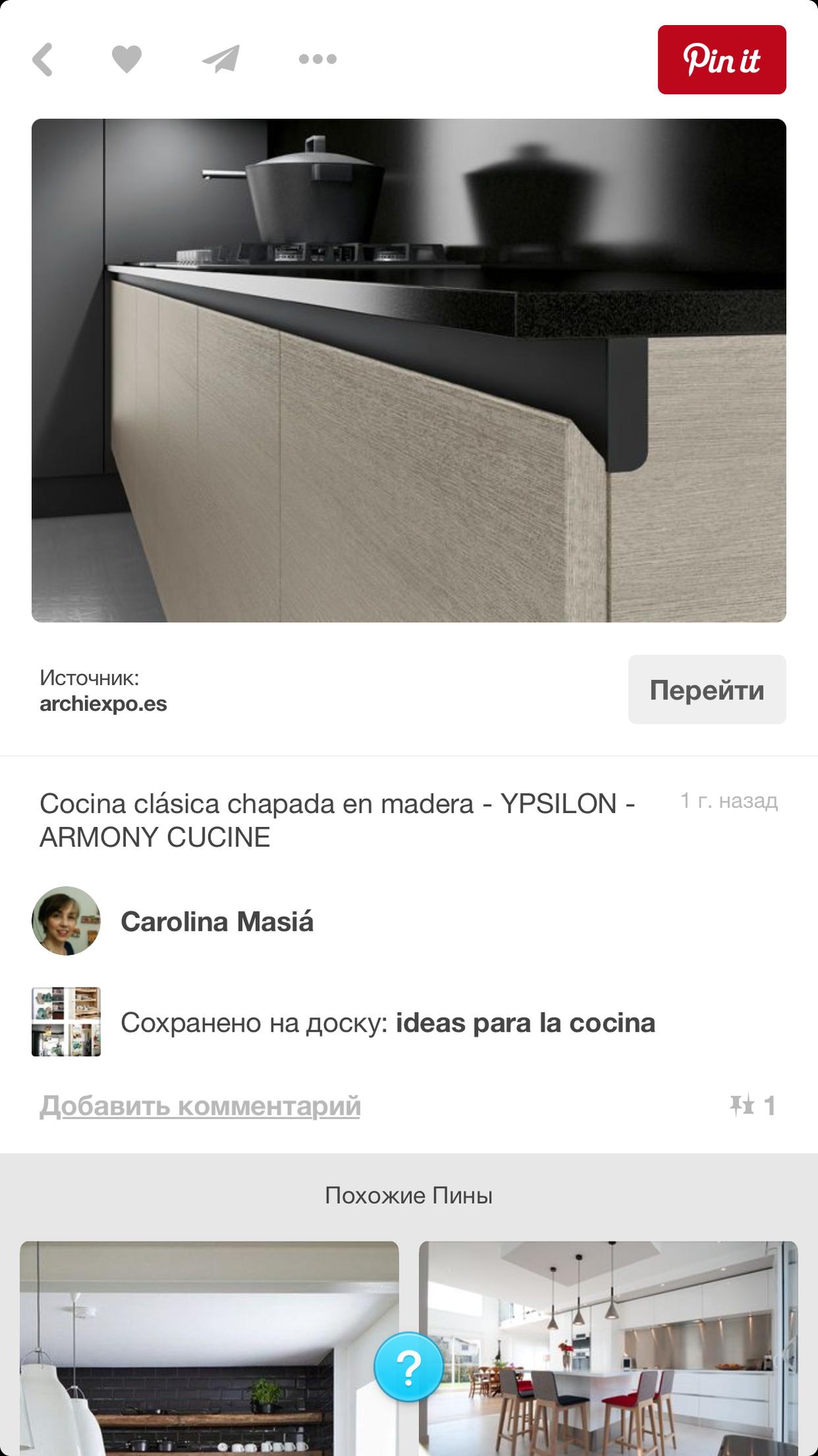

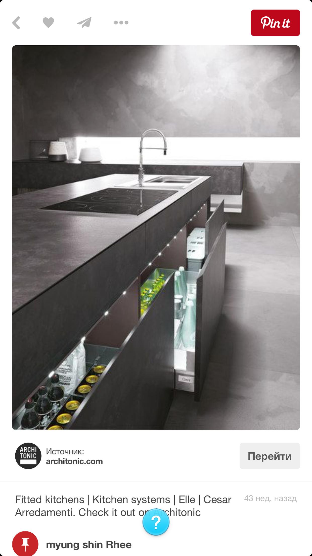

на сколько я встречал сейчас 2 основных профиля
1 вариант с углублением - тут фасад всегда без ручки
2 варинат "плоский" тут нужна ручка или необычный фасад

Вопрос только в износоустойчивости, скажем если ручки стерлись - их легко можно заменить, а здесь берут руками и плюс моющее средство. А потом меняй весь фасад.
Это что ж надо делать чтоб ручки стрлись )))
Думаю 10лет все будет ок и больше , не переживайте, если клей полиуретановый водостойкий
С таким не сталкивался, в таком случае, конечно нужно ручка или срез торца.

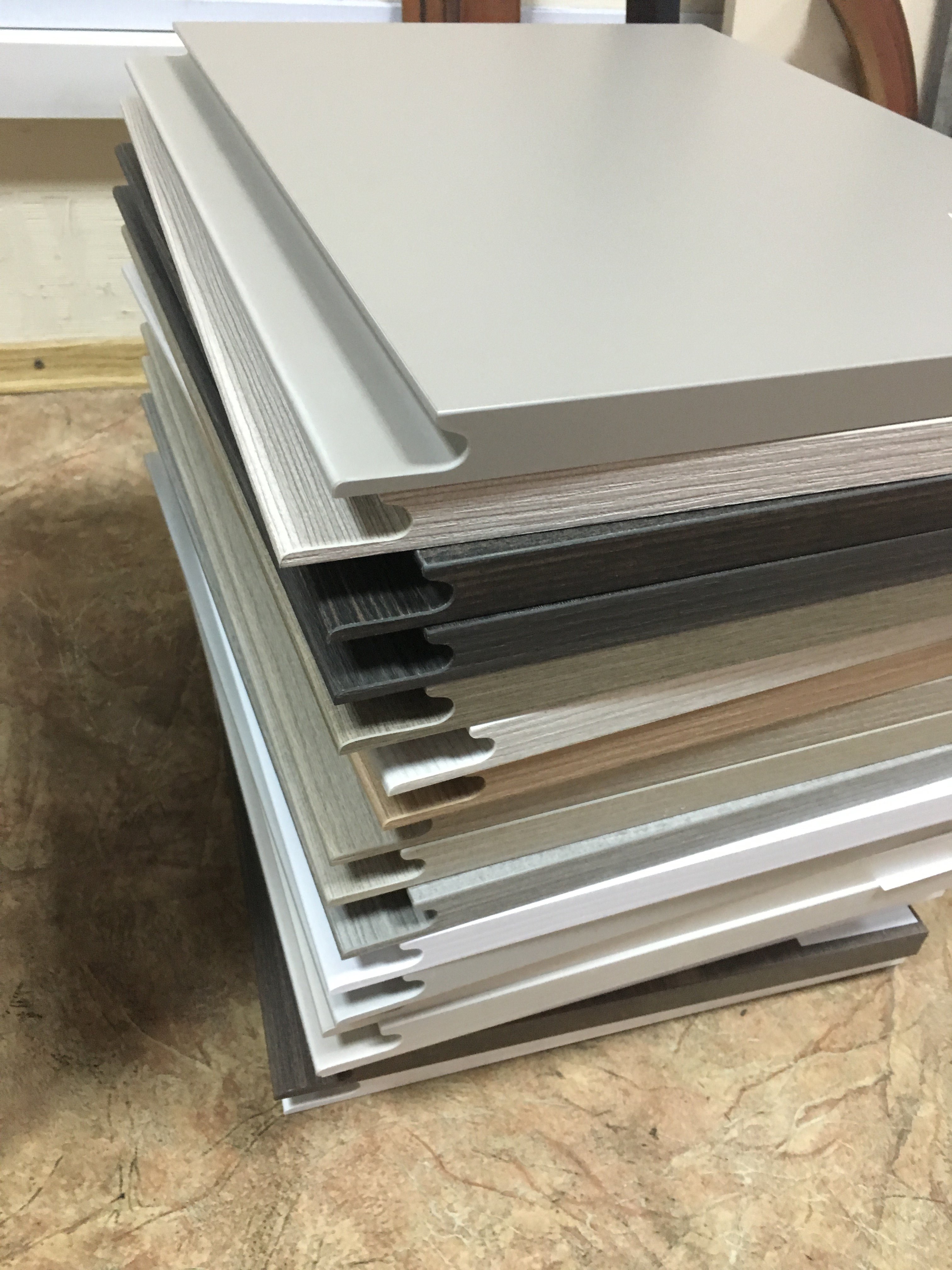

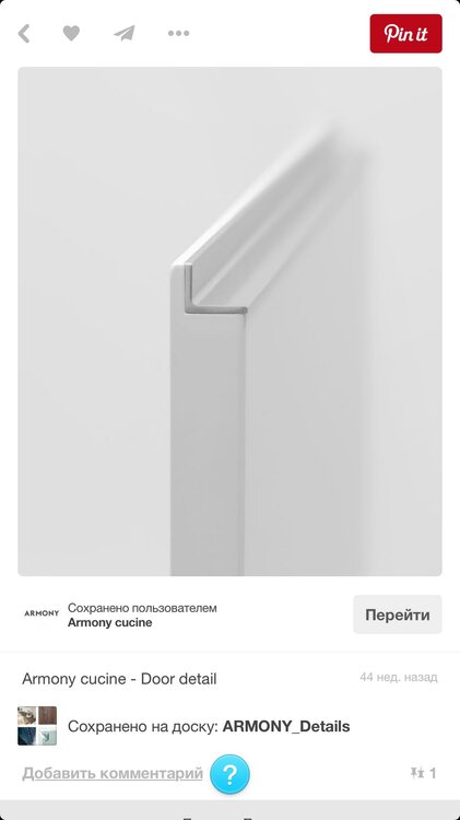

Есть еще одни профиль, который выглядит иначе, но тоже приобретается длинными палками и нарезается по размеру фасадов. Выглядит иначе, но устанавливается значительно проще: вот такой.

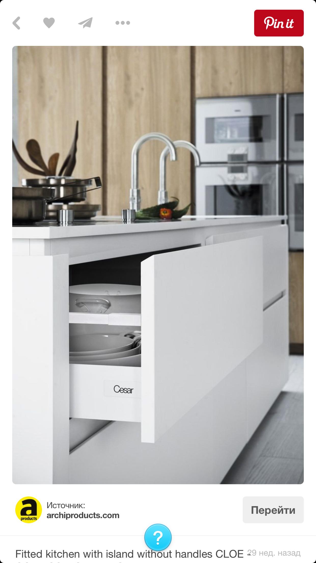

А для тех, кто не хочет выступающих ручек, как вариант можно не делать никаких ручек вообще, а вместо этого для шухляд использовать направляющие типа PUSH, которые выталкивают ящик вперед после легкого нажатия на фасад.
такие ручки профиля лично на мой взгляд не очень хороший вариант, так как я еще не видел чтоб фасады отрегулировали идеально ровно, по факту прямой геометрии не будет и все будет выглядеть косое-кривое
если просто внутренний профиль (не на фасадах) и фасады то этого не заметно когда миллиметры гуляют
Иногда именно это "легкое нажатие" совсем не в тему, толкнул случайно , ящик открылся, не везде удобно.
