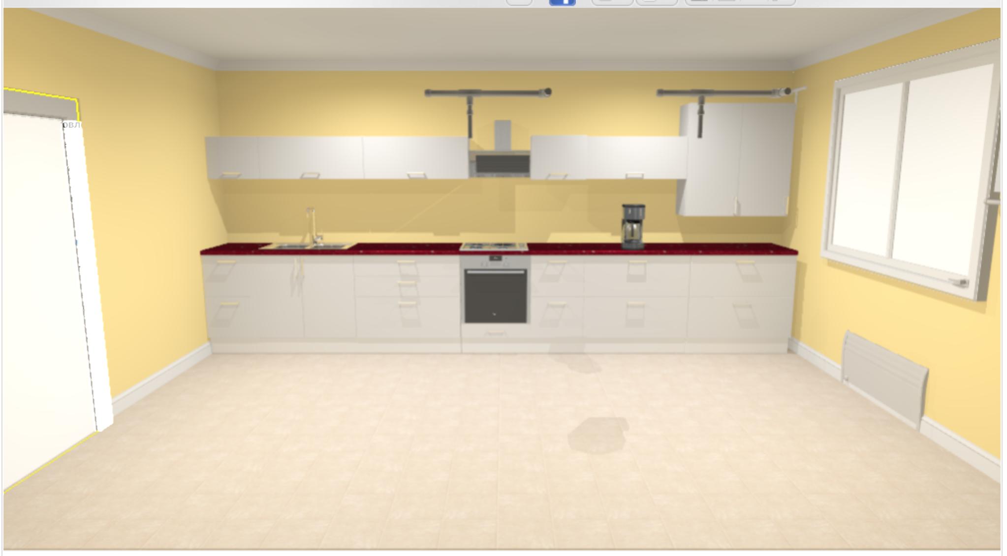

Bomzh28 Опубліковано: 8 грудня 2015 Поділитись Опубліковано: 8 грудня 2015 Посмотрите и покритикуйте мой вариант. Длина 5.135 м Стиль - минимализм. Фасад глянец белый (акрилат?). Столешница- ДСП (Эггер?) Посудомойки нет. Навесной шкаф справа прячет газовый котел. Газовую трубу не получилось нарисовать сплошную, но она целая Возможно предложите цену на кухню. Посилання на коментар Поділитися на інших сайтах More sharing options...
Rull Опубліковано: 8 грудня 2015 Поділитись Опубліковано: 8 грудня 2015 Посмотрите и покритикуйте мой вариант. Между мойкой и плитой я бы увеличил рабочую поверхность сместив мойку влево, а лучще плиту вправо. Это основная поверхность на которой идет готовка. Нет холодильника. По идее он должен быть где-то слева.Трубы будут портить вид, нужно закрывать 1 Посилання на коментар Поділитися на інших сайтах More sharing options...
lagish Опубліковано: 8 грудня 2015 Поділитись Опубліковано: 8 грудня 2015 Газовую трубу не получилось нарисовать Где то должен быть счётчик...На улице? Посилання на коментар Поділитися на інших сайтах More sharing options...
max_13 Опубліковано: 8 грудня 2015 Поділитись Опубліковано: 8 грудня 2015 2й верх разной глубины Посилання на коментар Поділитися на інших сайтах More sharing options...
Bomzh28 Опубліковано: 9 грудня 2015 Поділитись Опубліковано: 9 грудня 2015 Между мойкой и плитой я бы увеличил рабочую поверхность сместив мойку влево, а лучще плиту вправо. Это основная поверхность на которой идет готовка. Нет холодильника. По идее он должен быть где-то слева.Трубы будут портить вид, нужно закрывать Попробую сдвинуть вправо. Слева от мойки до стены тоже нужно расстояние оставить. Холодильник находиться справа от окна. Кухня прямоугольной формы. Добавлено через 2 минуты Где то должен быть счётчик...На улице? Счетчик висит на улице. Посилання на коментар Поділитися на інших сайтах More sharing options...

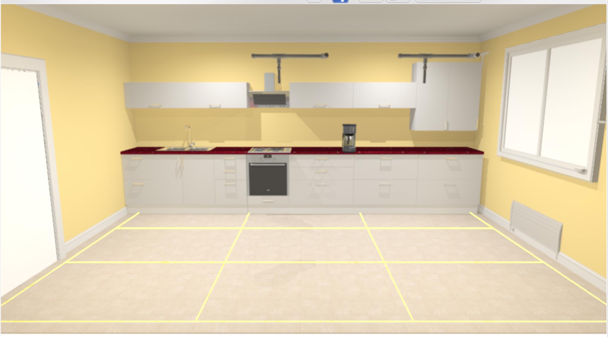

Bomzh28 Опубліковано: 9 грудня 2015 Поділитись Опубліковано: 9 грудня 2015 Передвинул плиту правее. Кажется так действительно удобнее. На узкой тумбе убрал 3 выдвижных полки, оставил 2. Трубы будут закрыты. Это просто прога не предоставляет возможности выбора материалов. Фурнитуру думаю Блюм. Посилання на коментар Поділитися на інших сайтах More sharing options...
Yutxaus Опубліковано: 9 грудня 2015 Поділитись Опубліковано: 9 грудня 2015 Передвинул плиту правее. Кажется так действительно удобнее. На узкой тумбе убрал 3 выдвижных полки, оставил 2. Трубы будут закрыты. Это просто прога не предоставляет возможности выбора материалов. Фурнитуру думаю Блюм. Продумайте место под микроволновку, слева просятся шкафчики - или отдельным элементом.. 1 Посилання на коментар Поділитися на інших сайтах More sharing options...
Bomzh28 Опубліковано: 9 грудня 2015 Поділитись Опубліковано: 9 грудня 2015 Продумайте место под микроволновку, слева просятся шкафчики - или отдельным элементом.. Микроволновка есть в наличии и влазит под шкаф котла (справа). Посилання на коментар Поділитися на інших сайтах More sharing options...

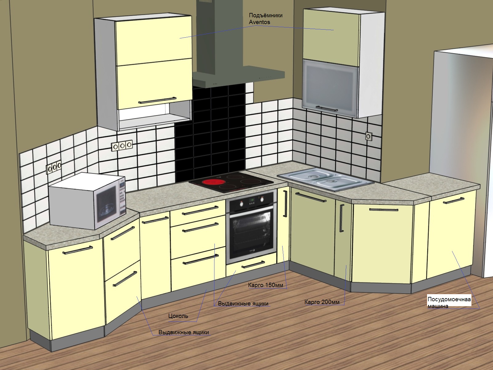

Olha292 Опубліковано: 17 грудня 2015 Поділитись Опубліковано: 17 грудня 2015 Уважаемые форумчане!Очень нужна кухня,нестандартная по архитектуре помещения(есть развернутый внутренний угол 125 или 135 градусов).Думали фасады-крашеное МДФ(белые или очень светлые матовые) или может быть что-то типа Clif(не знаю,как они по качеству),с нормальной фурнитурой( не безоблачной,но и не дешевый Китай),с нормальной столешницей.Размеры: 113 см+< 125-135 градусов внутренний+225 см+<90 градусов внутренний+117см+ <90 градусов внешний+65-75см+холодильник.Вытяжка 90 см,мойка двойная 76 см,посудомоечные 60 см.Верхние шкафчики высокие.Как-то так примерно. Посилання на коментар Поділитися на інших сайтах More sharing options...

astrolog Опубліковано: 18 грудня 2015 Поділитись Опубліковано: 18 грудня 2015 Уважаемые форумчане!Очень нужна кухня,нестандартная по архитектуре помещения(есть развернутый внутренний угол 125 или 135 градусов).Думали фасады-крашеное МДФ(белые или очень светлые матовые) или может быть что-то типа Clif(не знаю,как они по качеству),с нормальной фурнитурой( не безоблачной,но и не дешевый Китай),с нормальной столешницей.Размеры: 113 см+< 125-135 градусов внутренний+225 см+<90 градусов внутренний+117см+ <90 градусов внешний+65-75см+холодильник.Вытяжка 90 см,мойка двойная 76 см,посудомоечные 60 см.Верхние шкафчики высокие.Как-то так примерно. Попробуйте вытяжку встроить... эстетичнее получится, ибо в данном варианте разрыв между модулями верхними не очень хорошо получается. Столешку лучше берите иск. камень или кварцит, - идеальный вариант для нестандартных углов. Слева от духовки есть смысл сделать выдвижные ящики как на Вашем эскизе но на всю длину, тем самым Вы избавитесь от куцего распашного фасада, а карго (150) у Вас чуть сместится в любом случае по направлению к духовке ибо на углу фальш не учли, а он там понадобится. Посилання на коментар Поділитися на інших сайтах More sharing options...
Игорь&Ира Опубліковано: 19 грудня 2015 Поділитись Опубліковано: 19 грудня 2015 карго (150) у Вас чуть сместится в любом случае по направлению к духовке ибо на углу фальш не учли, а он там понадобится. Вы представляете этот фальш, чтобы карго не упиралось в ручку тумбочки справа? Посилання на коментар Поділитися на інших сайтах More sharing options...
Rull Опубліковано: 19 грудня 2015 Поділитись Опубліковано: 19 грудня 2015 Уважаемые форумчане! рассмотрите возможность сместить плиту влево. будет удобнее и готовить и мыть посуду. Если вытяжка привязана к воздуховоду в стене, то тогда используйте встроенную вытяжку. Посилання на коментар Поділитися на інших сайтах More sharing options...
astrolog Опубліковано: 19 грудня 2015 Поділитись Опубліковано: 19 грудня 2015 Вы представляете этот фальш, чтобы карго не упиралось в ручку тумбочки справа? да-да... 50 мм вполне хватило бы и модель бы ручки понимать... Посилання на коментар Поділитися на інших сайтах More sharing options...
