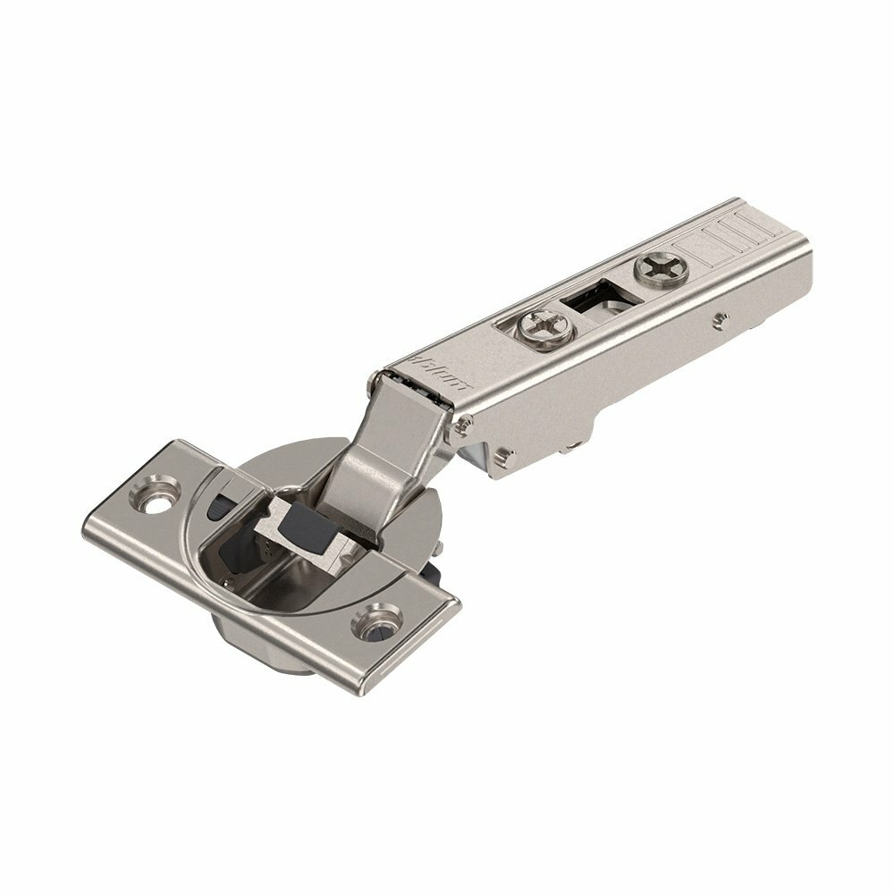

beavis Опубліковано: 2 червня 2025 Поділитись Опубліковано: 2 червня 2025 14 годин тому, TaurosRMK сказав: Питання в тому, чи це особливість такого типу доводчиків чи може конкретно в цих завісах такі приколи? Або може щось можна підрегулювати, щоб дверки при невеликому кутові відкривання не гримали в корпус? брав петлі Блюм саме через те, що вони "доводять" при мінімальному відкриванні. Бо маю у ванній кімнаті пару таких, як Ви описали, то бісять) 1 Посилання на коментар Поділитися на інших сайтах More sharing options...

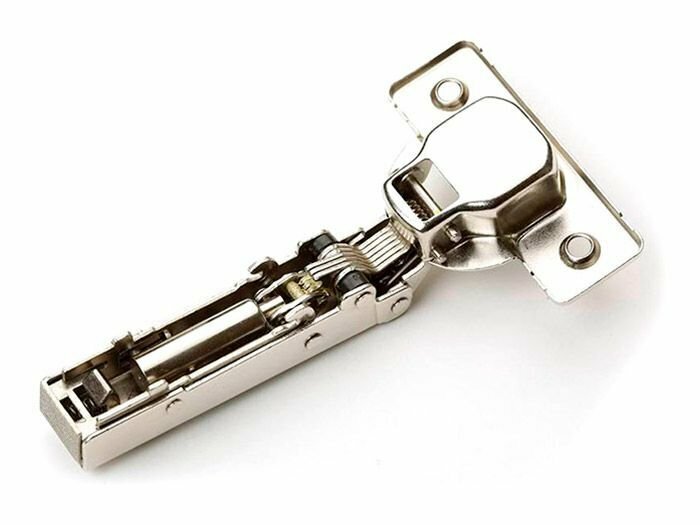

ShpakUA Опубліковано: 3 червня 2025 Поділитись Опубліковано: 3 червня 2025 01.06.2025 в 20:34, TaurosRMK сказав: Hafele Metalla з доводчиком Blum CLIP top Blumotion Питання в тому, чи це особливість такого типу доводчиків чи може конкретно в цих завісах такі приколи? Або може щось можна підрегулювати, щоб дверки при невеликому кутові відкривання не гримали в корпус? Прихований текст Прихований текст не баг, а фіча)) це особливості механізму дотягу - циліндр з поршнем, на картинці його видно зі зворотньої сторони завіси - за такий короткий хід робоча речовина не встигає переміститись в достатній кількості, щоб дотяг спрацював. у блюма ж вбудований blumotion в чашці завіси механічний і він спрацьовує не залежно від положення дверки. але це спрацює тільки з вбудованим дотягом, у бюма є ще опція накладного для звичайних петель, там ефект з неспрацюванням на малих кутах відкривання буде такий же. Посилання на коментар Поділитися на інших сайтах More sharing options...
TaurosRMK Опубліковано: 3 червня 2025 Поділитись Опубліковано: 3 червня 2025 5 годин тому, ShpakUA сказав: не баг, а фіча)) Ех... 😁 А можливо знаєте, крім Blum ще якісь виробники можуть запропонувати завіси з адекватним доводчиком? Чи у всіх інших той же принцип з поршнем і буде так само спрацьовувати як наявні Hafele? В той час розглядав ще Hettich Sensys, але чому не взяв не знаю. В живу не було де подивитися, тому не знаю як доводчик працює. Посилання на коментар Поділитися на інших сайтах More sharing options...
murava Опубліковано: 3 червня 2025 Поділитись Опубліковано: 3 червня 2025 А чим так поганий той самий блюм, що треба від добра добра шукати? 1 Посилання на коментар Поділитися на інших сайтах More sharing options...
