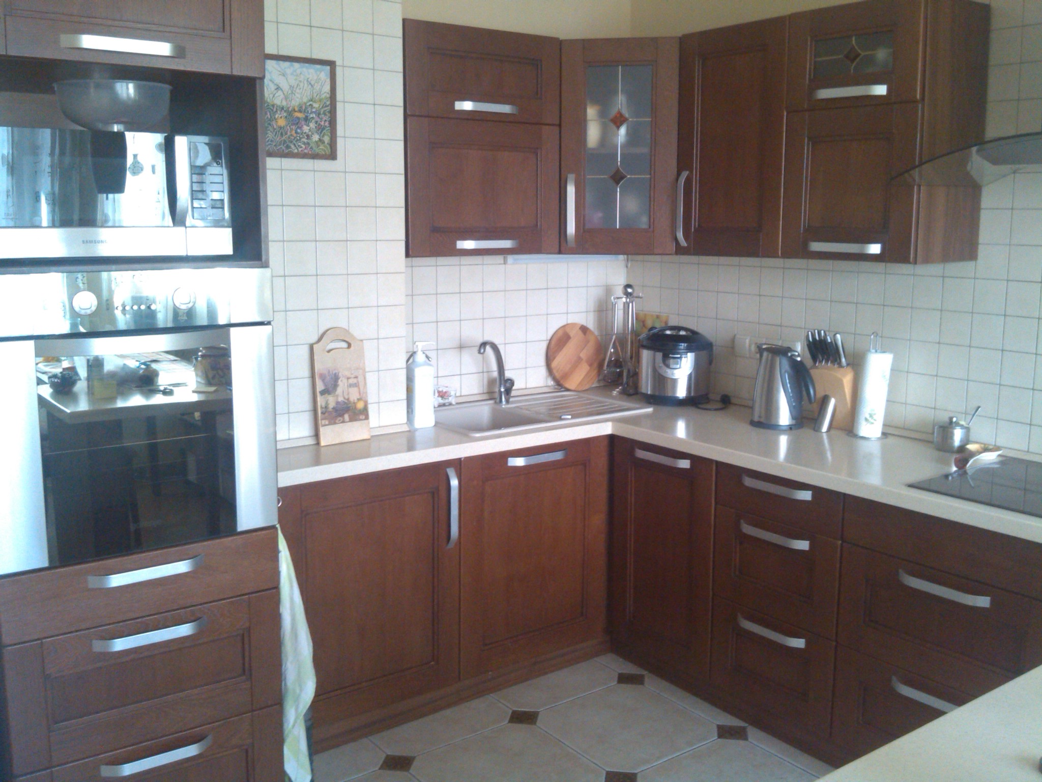

Я сам делаю кухни. У меня в квартире уже 7 лет стоят на выдвижных ящиках не BLUM, но качественные обычные не телескопические , а роликовые направляющие , и не один ящик не падает. На фасадах стоит натуральный дубовый фасад от Drewpol, тогда они были доступны в цене. Правда все петли BLUM , а амортизаторы на подъемных дверцах обычные газовые 100-120N. Пару штук на больших дверцах заменил (потекли). Но они стоят дешево- поэтому не накладно.
Китай бывает разный. Есть достаточно качественный заводской с похожими примочками как и BLUM, но гораздо дешевле. Вам решать.
Как по мне, лучше взять качественные материалы на корпус, фасады и столешницу, а сэкономить умно на фурнитуре. Через какое - то время можно фурнитуру поменять на более дорогую ( как соберутся деньги), чем применить дорогую фурнитру на дешевых фасадах и всем остальном.

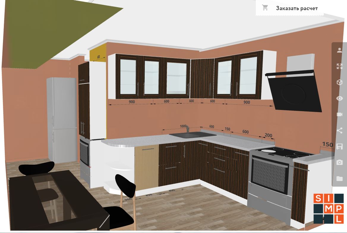

делал в онлайн сервисе..только есть исключения:
1) верхние шкафы кроме углового с горизонтальными дверцами(верх закрытый а дверь ниже еле прозрачная)
2) мойка тоже угловая, т.е угол скошеный а не под 90 градусов, но думаю это не суть важно для понимания разницы в цене
3) торцы кухни вверху и внизу закругленные и закрытого типа
если важно, то по материалам:
(столешница эггер из дсп более толстая которая, фасады мдф с хорошей пвх пленкой в алюминиевом профиле)
Это с какой такой пленкой, есть предпочтения производителя?
Надо уточнить размеры:
1.Высота , глубина пенала, что в нижней части.
2. Высота навесных шкафов.
3. Навесные шкафы открываются вверх, из двух фасадов ?
4. Торцы кухни закругленные, что имеется в виду ?? Крайние тумбы возле пенала с радиусными дверцами ?
5. Зачем пленочный МДФ фасад обрамлять алюминиевым профилем ? Каким по конфигурации.
6. Варочная поверхность врезная, духовка встраиваемая или там стационарная плита?
7. Какое наполнение всех шкафов, где полки, где карго (какое), сушка для посуды.

1) там где 2.30м глубина 60, другая сторона где то 45-50
2) не могу сказать размеры, наверное тот который чаще всего заказывают
3) да, оба фасада и вверх
4) да вы верно поняли насчет радиусных
5) исключить попадание влаги, отслоение пленки и набухание торцов, насчет кофигурации даже не знаю что имеется ввиду
6) варочная индукционка, по сути врезная, и под нее встраиваемая духовка
7) сушка будет в верхнем шкафу где размер 60см, насчет карго еще не уверен нужно оно или нет, насчет наполнения шкафов тоже ничего сказать не могу, тут нужно вместе с мастером планировать где какая посуда должна быть и прочий хлам, и тогда только ясно будет какие ящики выдвижные для чего нужны и каких размеров они будут, но пока не будешь заказывать кухню, такие мелочи никто просчитывать не станет

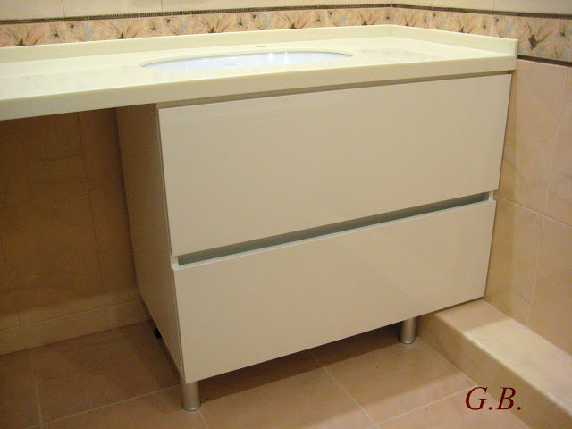

сколько стоит такая тумба с столешницей ?
Тумба делалась в комплекте с другой мебелью, поэтому цену на неё одну назвать сложно, столешница каменная, заказывалась у "каменщиков" поэтому цену на неё я тоже не знаю, вот такая "бесценная" тумба получается :) . Могу только сказть , что она не бюджетная, использовался ДСП повышенной влагостойкости Р5(с поклейкой всех деталей по периметру на ПУР клей, конечно же), направляющие "Тандем", фасады "Ниманн" и ручка-профиль "Волпато" и если делать её отдельно то будет ещё дороже учитывая расход материалов, хотя это зависит от конструктива.
