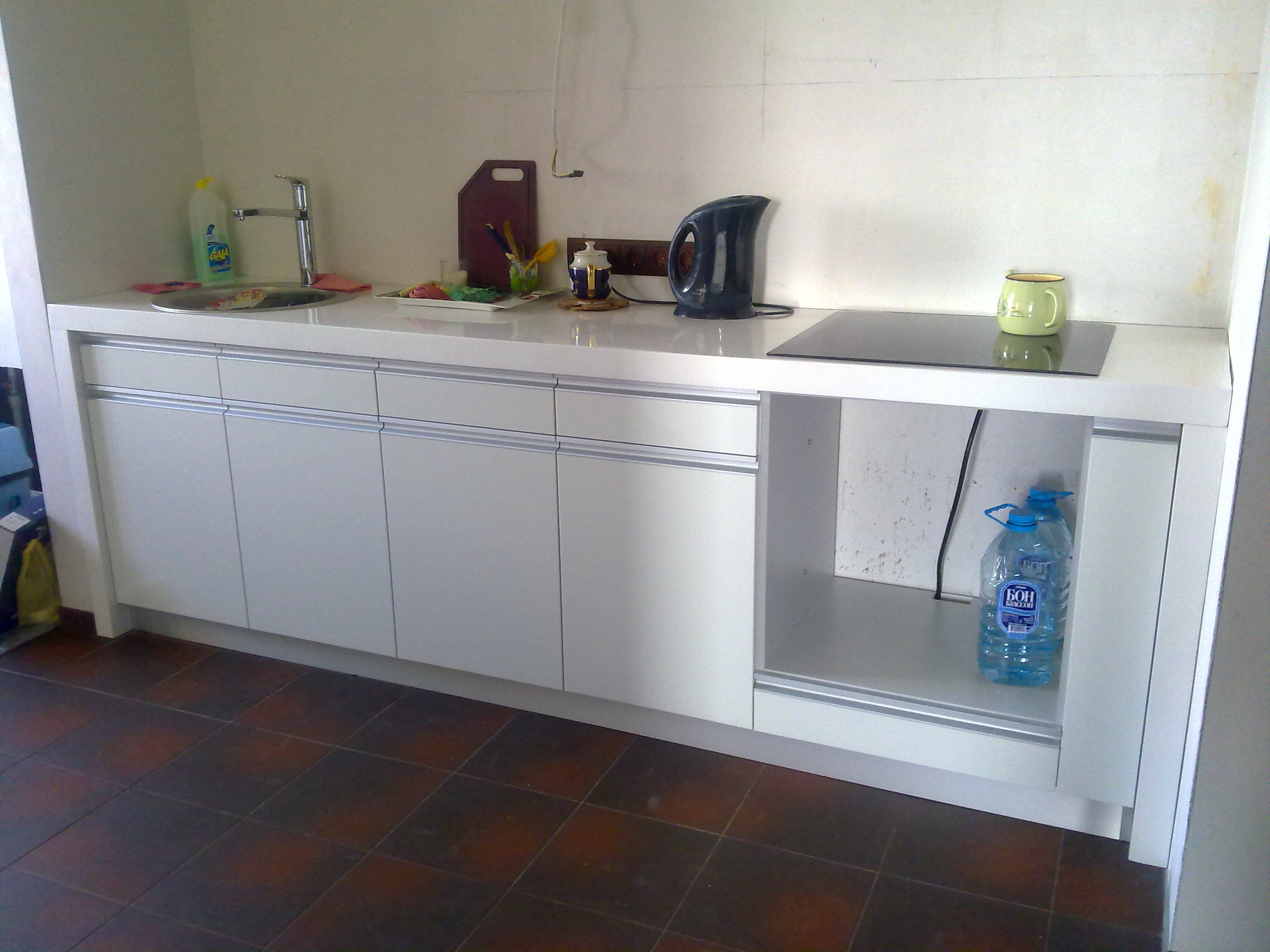

Ka3am Опубліковано: 7 червня 2012 Поділитись Опубліковано: 7 червня 2012 Столешня - davti Корпуса/фасады - Borisg Пока что конструкцией довольны, особенно соотношение цена/качество адекватное 2 Посилання на коментар Поділитися на інших сайтах More sharing options...
