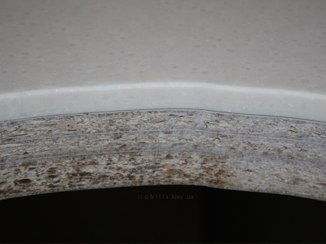

bampo Опубліковано: 3 червня 2010 Поділитись Опубліковано: 3 червня 2010 Искусственный камень на столешню не лучшее решение, царапается гад, как простое оргстекло! Кстати, а чего это за 6-ти сантиметровую столешню с Вас запросили столько денег, ведь там просто увеличивается ширина кромки и добавляется ещё одна плита мдф-дсп, у меня разница была не принципиальной Посилання на коментар Поділитися на інших сайтах More sharing options...
max_13 Опубліковано: 3 червня 2010 Поділитись Опубліковано: 3 червня 2010 Искусственный камень на столешню не лучшее решение, царапается гад, как простое оргстекло! Кстати, а чего это за 6-ти сантиметровую столешню с Вас запросили столько денег, ведь там просто увеличивается ширина кромки и добавляется ещё одна плита мдф-дсп, у меня разница была не принципиальной Так прелесть камня в том что палируется за 5сек и выглядит как новый! Посилання на коментар Поділитися на інших сайтах More sharing options...
bampo Опубліковано: 3 червня 2010 Поділитись Опубліковано: 3 червня 2010 Так прелесть камня в том что палируется за 5сек и выглядит как новый! Второй раз себе такую "прелесть" ни за что не поставлю! Посилання на коментар Поділитися на інших сайтах More sharing options...
Tesoro Опубліковано: 3 червня 2010 Поділитись Опубліковано: 3 червня 2010 Так прелесть камня в том что палируется за 5сек и выглядит как новый! Ну да, а как часто его надо полировать никто не говорит. Кроме того, я слышала, что он легко впитывает жидкости и окрашивается в цвет разлитой колы, чая и т.д. Посилання на коментар Поділитися на інших сайтах More sharing options...
max_13 Опубліковано: 3 червня 2010 Поділитись Опубліковано: 3 червня 2010 Второй раз себе такую "прелесть" ни за что не поставлю! Да что-то не то... А производитель камня не знаете? (не столешни) Rehau, DuPont Corian, DuPont Montelli, Polystone, Staron Samsung, Hanex, HI-MACS LG, Formica ?? Интересно кто так обосрался. Чесно говоря камень это ближайшее будущее всех кухонных столешниц. Столешницам из ДСП осталось 5-7 лет жизни... как товару. Посилання на коментар Поділитися на інших сайтах More sharing options...
max_13 Опубліковано: 3 червня 2010 Поділитись Опубліковано: 3 червня 2010 Ну да, а как часто его надо полировать никто не говорит. Кроме того, я слышала, что он легко впитывает жидкости и окрашивается в цвет разлитой колы, чая и т.д. Полировать по желанию. От аккуратности использования. Камень состоит из 3х основных элементов. Для простоты назовем их глина (более 50 %%) смола (40-60 %%) пегмент (рисунок). Камень делится условно на два основных вида по смоле: акриловая и полиэстровая. Камень на акриловой смоле дороже и гнется (из него делают всякие элементы не ровные типа: (ссылка на изображение устарела) Чтоб гнулся этот камень более "мягкий" думаю сильнее немного царапается Камень на полиэстр смоле мало гнется и более твердый. По поводу впитывания жидкости: натуральный камень впитывает! иск. не впитывает - хоть зеленку на него вылей. спиртом выытер - и ок! Поэтому иск. камень так сильно распространяется - он очень практичный. Посилання на коментар Поділитися на інших сайтах More sharing options...
bampo Опубліковано: 3 червня 2010 Поділитись Опубліковано: 3 червня 2010 Точно не помню, давно это было, но вроде Кориан. И ещё раз подчёркиваю, столешня делается не целиком из "камня", из дсп, мдф и лишь облицовывается пластиком(камнем язык не поворачивается назвать)... 1 Посилання на коментар Поділитися на інших сайтах More sharing options...
max_13 Опубліковано: 3 червня 2010 Поділитись Опубліковано: 3 червня 2010 Точно не помню, давно это было, но вроде Кориан. И ещё раз подчёркиваю, столешня делается не целиком из "камня", из дсп, мдф и лишь облицовывается пластиком(камнем язык не поворачивается назвать)... Столешницы самые распространенные это ДСП (обычное или влагостойкое зеленое) облицовонное пластиком HPL или CPL. HPL - лучше и дороже. А иск. камень как я писал бывает разной толщина 3мм, 6мм, 12мм, 30мм. При этом 3мм и 6мм всегда идут на основе Дсп, мдф, фанера, ... 12мм тоже часто на основе, но может с самостоятельно использоваться как и 30мм. Потому что столешницы в основном идут толщиной 40мм. Берется ДСП 28мм+камень12мм=40 или 60мм ДСП38мм+камень12мм. 1 Посилання на коментар Поділитися на інших сайтах More sharing options...
bampo Опубліковано: 3 червня 2010 Поділитись Опубліковано: 3 червня 2010 Столешницы самые распространенные это ДСП (обычное или влагостойкое зеленое) облицовонное пластиком HPL или CPL. HPL - лучше и дороже. А иск. камень как я писал бывает разной толщина 3мм, 6мм, 12мм, 30мм. При этом 3мм и 6мм всегда идут на основе Дсп, мдф, фанера, ... 12мм тоже часто на основе, но может с самостоятельно использоваться как и 30мм. Потому что столешницы в основном идут толщиной 40мм. Берется ДСП 28мм+камень12мм=40 или 60мм ДСП38мм+камень12мм. Во-во, скорлупа! Что по этому материалу скажете, есть опыт работы? (ссылка устарела) Посилання на коментар Поділитися на інших сайтах More sharing options...
max_13 Опубліковано: 3 червня 2010 Поділитись Опубліковано: 3 червня 2010 (змінено) Во-во, скорлупа! Что по этому материалу скажете, есть опыт работы? (ссылка устарела) К сожалению ничего не могу сразу сказать. Я уточню. Позже отвечу. А какой там порядок цен на: Искусственный камень - АГЛОМЕРАТ на основе мрамора Искусственный камень – АГЛОМЕРАТ на основе кварца Что касается строительного использования я не подскажу, а в мебельном варианте подоконники кухонные столешницы - помойму дорогой материал и очень тяжелый в обработке (там спец фрезы нужны так как оч твердый материал) - но могу ошибаться. На мебельном рынке Укр думаю не сильно распространен. Змінено 3 червня 2010 користувачем max_13 1 Посилання на коментар Поділитися на інших сайтах More sharing options...

Genkot Опубліковано: 3 червня 2010 Поділитись Опубліковано: 3 червня 2010 столешня делается не целиком из "камня", из дсп, мдф и лишь облицовывается пластиком(камнем язык не поворачивается назвать)... Это проём под мойку Посилання на коментар Поділитися на інших сайтах More sharing options...
max_13 Опубліковано: 3 червня 2010 Поділитись Опубліковано: 3 червня 2010 Это проём под мойку Ну и нормально толстый камень, 3листа дсп. Посилання на коментар Поділитися на інших сайтах More sharing options...
bampo Опубліковано: 3 червня 2010 Поділитись Опубліковано: 3 червня 2010 Это проём под мойку Фото понимать, как подтверждение моих постов? Посилання на коментар Поділитися на інших сайтах More sharing options...

Genkot Опубліковано: 3 червня 2010 Поділитись Опубліковано: 3 червня 2010 Фото понимать, как подтверждение моих постов? Как иллюстрации к Вашим постам, постам max_13, www.stroimdom.com.ua/forum/showthread.php?t=24697 Посилання на коментар Поділитися на інших сайтах More sharing options...
