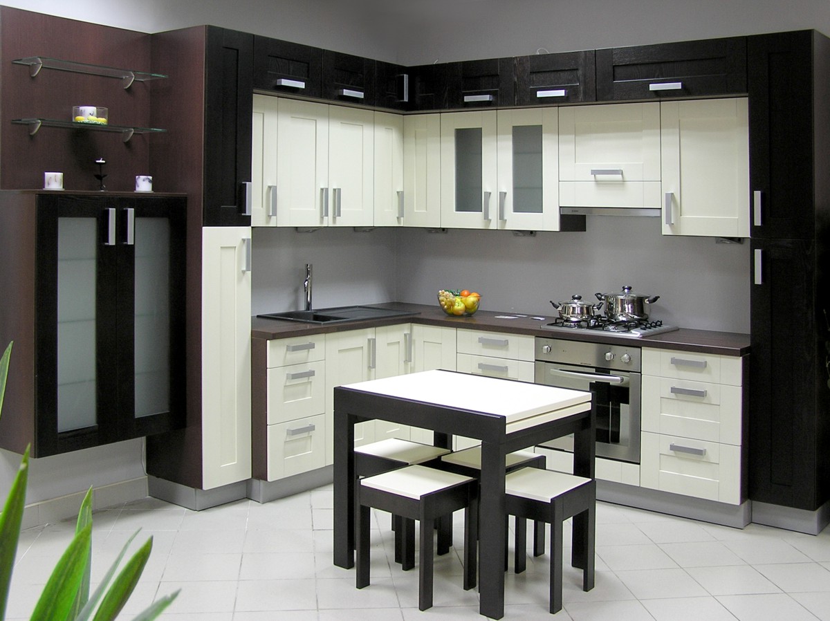

себе сейчас комплектуем (для заказа) такую кухню:
(ссылка устарела)[/QU
Smelyy, где вы будете заказывать такую кухню?
max_13, а о фасадах с пластика, что подскажите?

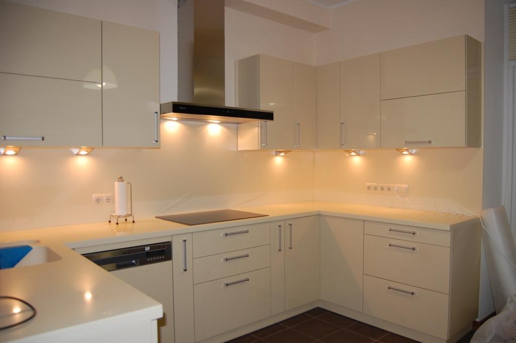

можно Ваши контакты? хотелось бы глянуть вживую на кухонные фасады
Крашенный МДФ -это совсем не плохо.

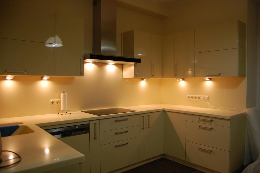

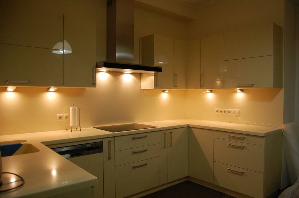

А сколько стоит такая кухня, без столешницы?

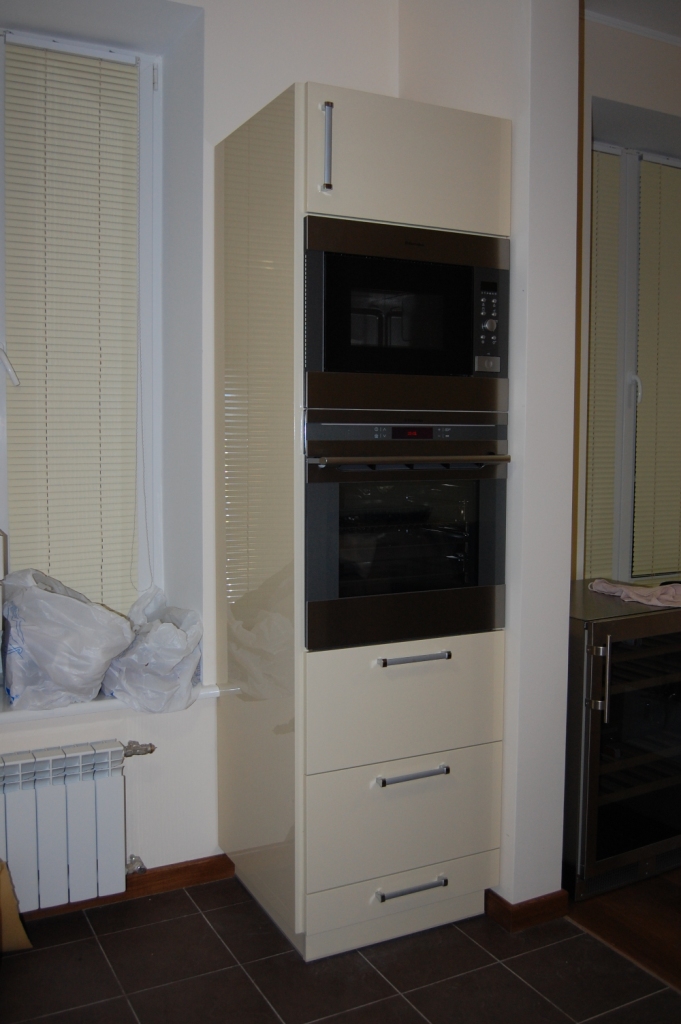

Конкретно эта обошлась заказчику в 31402 с учетом скидки за комплексный заказ. Вообще же цена очень сильно зависит от количества и качества материалов и фурнитуры, считать надо (тут почти вся фурнитура - Австрия-Италия, 13 тандемов разного типа и нагрузки, 3 карго с доводкой, 2 авентоса, все фасады с доводкой и тп., корпус правда из украинского ДСП).
на фото - продолжение кухни.

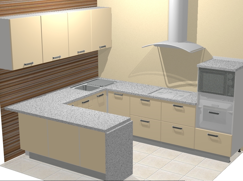

Себе начинаем подбирать кухню.
Просчет в салонах не порадовал.
Поэтому начинаем собирать по крупицах.

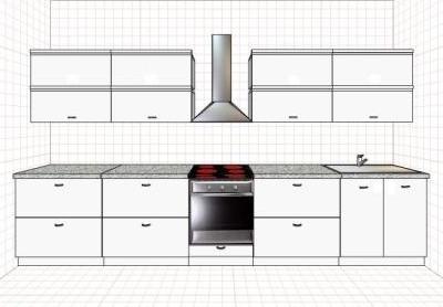

Для себя вырисовал такой план:
1. проект
2. спецификация
3. возможные варианты реализации
4. оценка стоимости
5. найти исполнителя который возьмется за проект, закупку, покройку, монтаж
6. реализация.
Правильно?
Наиболее сложные для меня п.1,2,3
П. 1 попробую порисовать сам, не получится, буду обращаться.
Спецификация вытекает из п. 1
Помогите люди добрые с вариантами реализации тех или иных элементов кухни.
Примерный список набросал, поправьте:

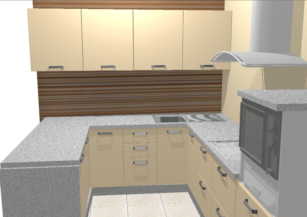

Во вложениях первые визуализации.
Идеальный вариант в меру моих познаний: короб Эгер, фасад ясень, столешка искуственный камень, фурнитура BLUM, цоколь алюминий.
Если по деньгам не потянем, можно удешевлять, для этого и нужен п.3
Если кто предложит сотрудничество и реализацию, также буду благодарен
Почему остановился на фасадах из ясеня, очень понравилась кухня у Клос и у столяра в цеху видел точно такие фасады, только с перламутровыми ручками :)
давайте кухню на просчет. roman@eurotrade.kiev.ua
по списку в целом все верно, у камня подложка правильная - ДСП влагостойкое Эггер или фанера влагостойкая. Обычное ДСП нежелательно. По корпусу - в принципе на Эггере можно секономить и взять украинское ДСП 18мм. Также есть вариант столешки из ясеня (клеенный мебельный щит).

Я бы так делал:
1.планируемый бюджет
2.фасады - это само главное в кухне и самое бюджетное (60-70%стоимости кухни)
3.проект -исходя из стиля кухни и фасадов (классика, кантри, модерн...)
4.тендер. (выбор исполнителя и смета). если смета превысила бюджет возвращаемся к пункту 2 или меняем пунка 1 в большую сторону, если уж ну сильно понравились фасады
5.замер, точный просчет с учетом всех всплывших нюансов(корректировка стоимости), установка. если корректировка стоимости значительная то возвращаемся в пункт 4.
Судя по вашим наброскам вы хотите глянцевую однотонную кухню. Глянцевые фасады могут быть МДФ крашенный, МДФ+пленка ПВХ глянец, стекло крашенное, ДСП или МДФ с акриловым платиком, МДФ пластик HPL. Разные технологии производства данных фасадов есть свои плюсы и минусы. Максимальный глянец - стекло, акрил. Практичность - МДФ+пленка глянец, МДФ и пластик. Крашенные - лучше если гнутые фасады. Все эти фасады лучше посмотреть, взвесить плюсы и минусы.
в тему о фасадах - обычный крашенный мдф, а смотрится ничего
Скажите пожайлуста,какая высота верхних полочек на фото.....стандартная 720 или больше?
