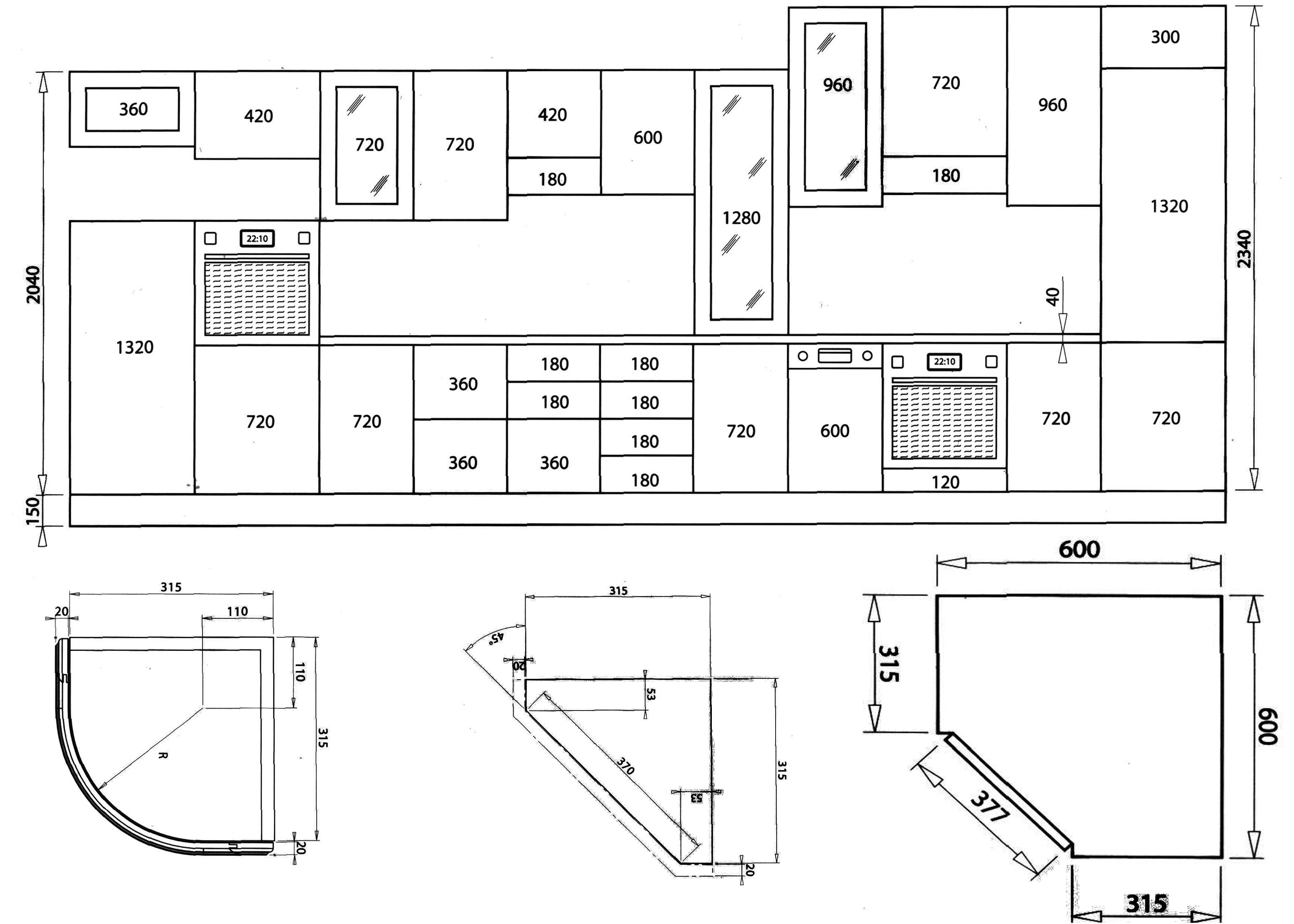

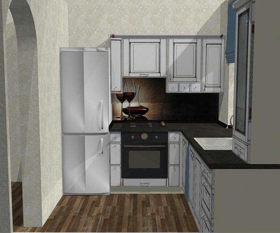

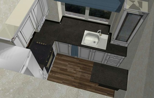

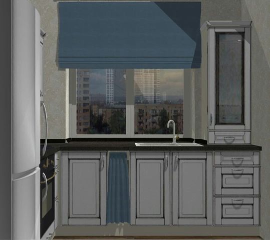

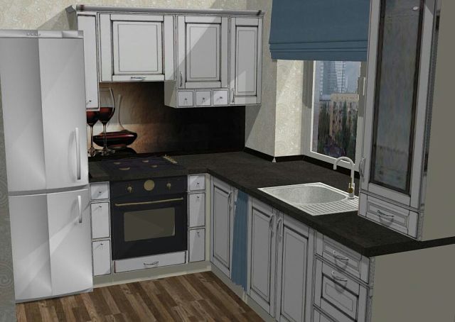

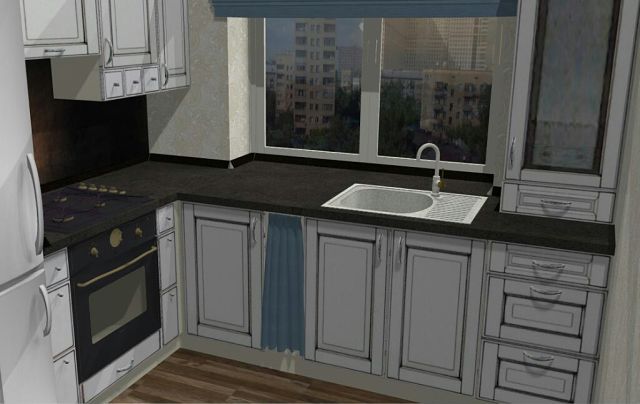

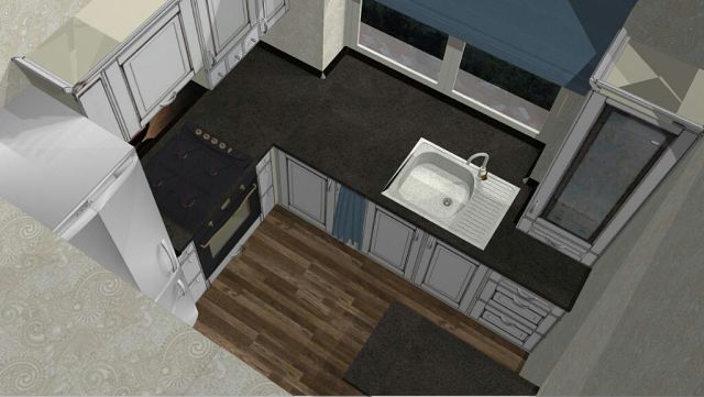

Получается у меня вот такие картинки. Плюс размеры, конечно
