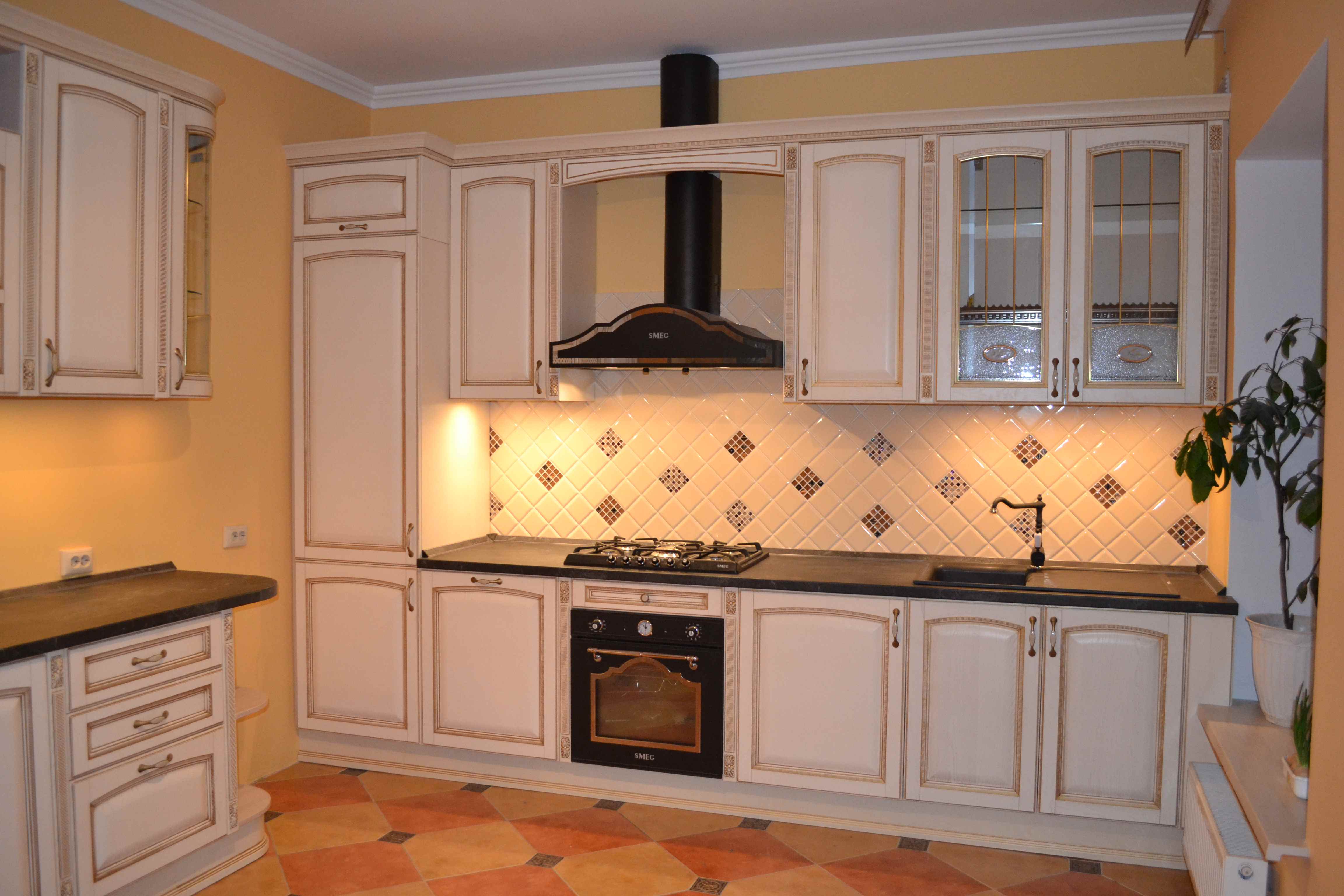

Одно я не учёл (при такой кухне и расстановке мебели это очень важно): выступающий от стены подоконник. Когда ставили окна - не имел представления: как лучше: подоконник заподлецо со стеной или выступает на 5-7см. По мнениею посторонних людей так и так было неплохо. Я оставил (к счастью) всего 4см высцпающего подоконника. Но и это было ошибкой. Теперь, для того, чтобы дверь холодильника открывалась на 90град. пришлось отодвинуть холодилтьник от окна на +4см. Плюс ещё нужно место для самой двери при открывании (траектория). А в маленькйо кухне там 4см, там 2, там 3 и набегает 10см - это очень много для такой маленькой кухни.
Белая пенель под блоком со стеклом - зашитый котел
выключатель над мойкой LED с сенсорным управлением Китай
вытяжку перекрашивали из коричневой
Отличная кухня.Столешница из какого материала?

столешница пластик с дсп влагостой ARPA italy

Уверен был что иск. камень.Смутил только плинтус на иск.камне он бы был литой...

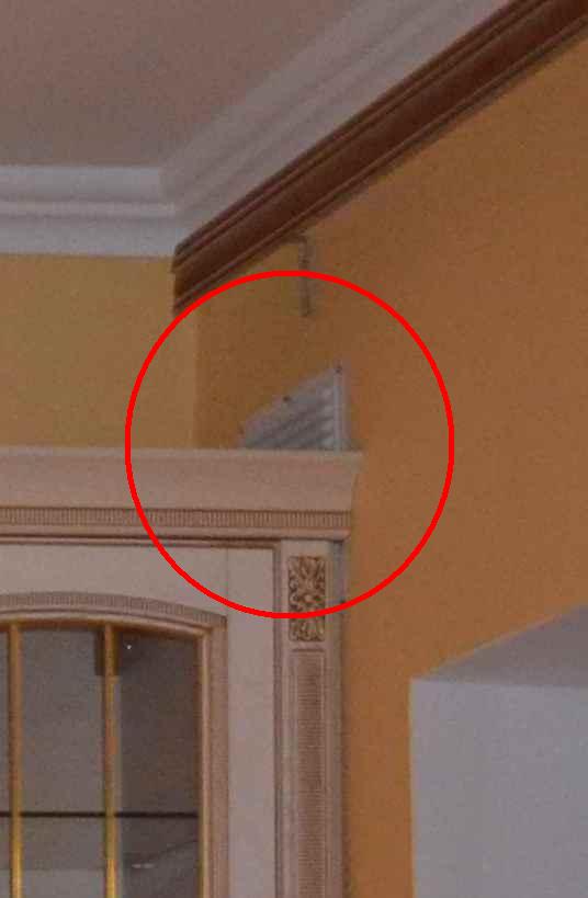

Это гофр. воздуховод из за "фальш-трубы" вытяжки торчит?149903598_.thumb.JPG.6bb3e94b2aa0b4c5b9cefa06ff044271.JPGНужно вставку делать или "фальш-трубу" выше поднять в потолок упереть....
Приточка?:shock: 003_1.thumb.JPG.5395dae8d56e8dda24773c2023544bfc.JPG
Поэтому и хочу верхние ящики до потолка чтоб не было пылесборника ,да и вентиляцию можно спрятать....

Это гофр. воздуховод из за "фальш-трубы" вытяжки торчит?[ATTACH]250705[/ATTACH]Нужно вставку делать или "фальш-трубу" выше поднять в потолок упереть....
Приточка?:shock: [ATTACH]250707[/ATTACH]

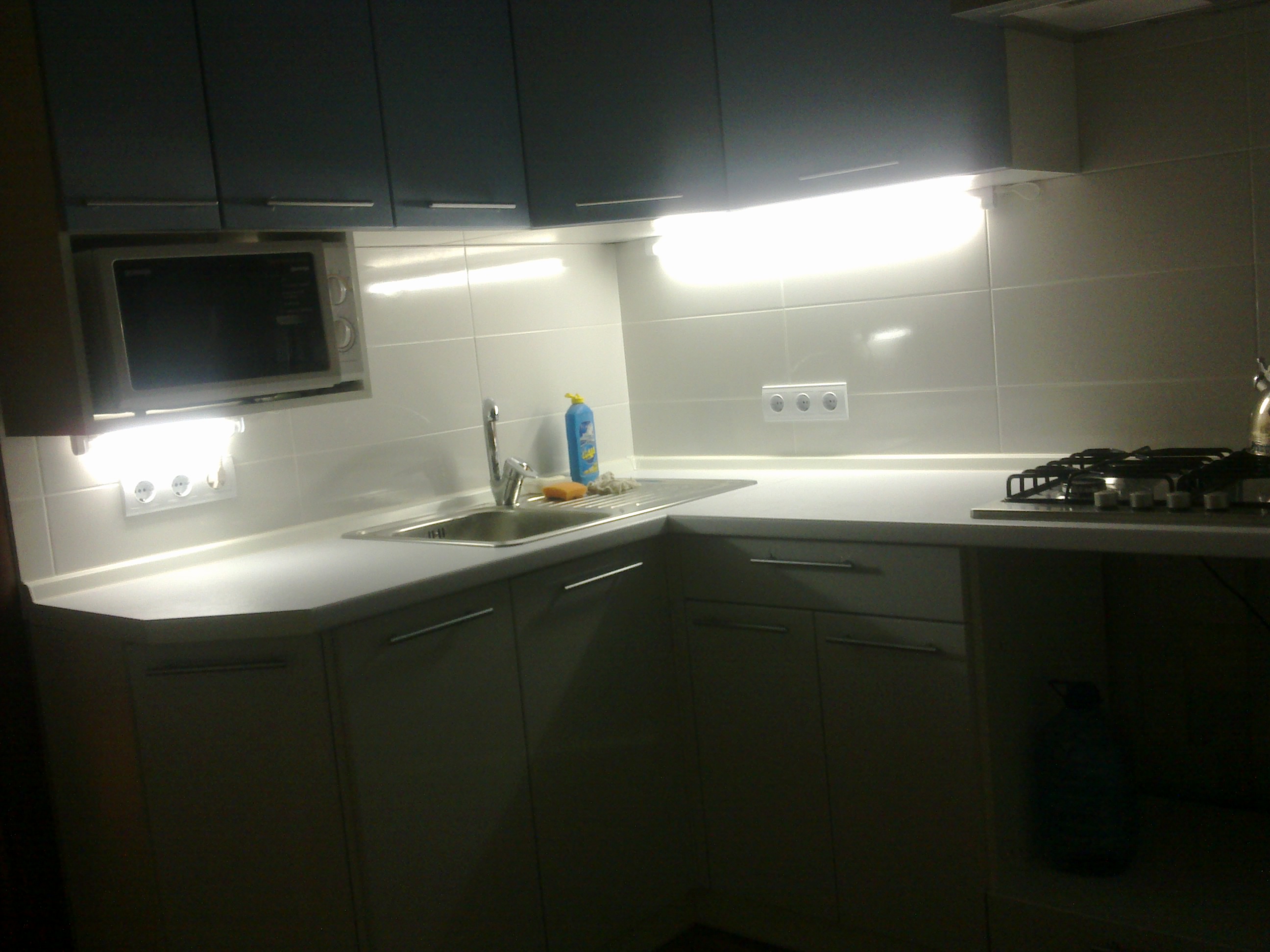

о! а расскажите, пожалуйста, какой размер ниши для микроволновки? и не греется ли там ничего вокруг? готовите ли Вы там что-нибудь дольше пары минут разогрева? оставили ли какой-то зазор для вентиляции сзади?

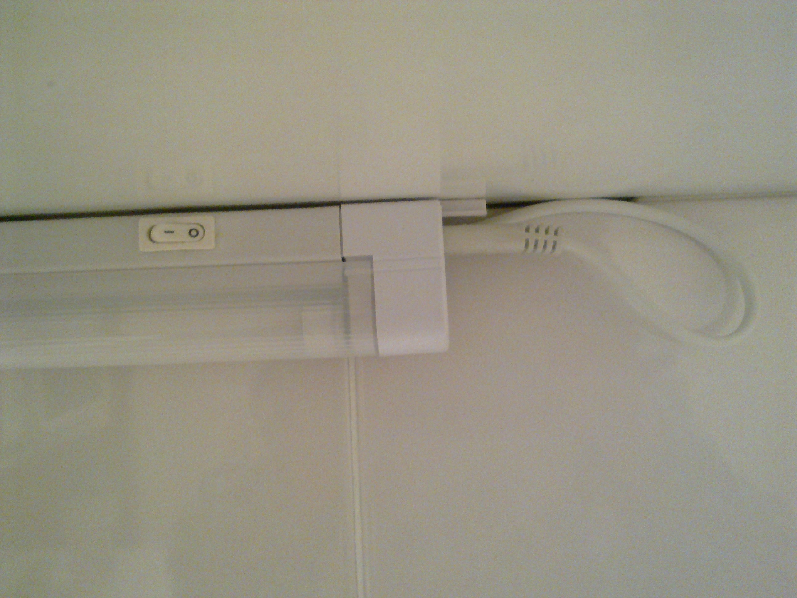

прикрепите лампы горизонтально (крепление на широк стороны - плашмя)- должно быть лучше

значит размер ниши в чистоте (внутри) 500ммх280мм. Исходил из того, что будущая микроволновка будет условно типичного размера 455ммх260мм. Как-то пару лет назад купил микроволновку с грилем, мощную: класс! Привез домой поставил на кухне и ох..л!!!!!!!!!!!!!!!:o, сколько она места занимает - упаковал назад, в тот же день отвез назад в фокстрот и купил самую простую, чтобы только разогревать. Могу тут тоже много говорить о своем отношении на счет готовки в СВЧ, но не буду, думаю и так уже понятно. Поэтому, как правило простоые микроволновки с минимум ф-ций на 700-800Вт - именно такого размера как указал выше. Любая другая будет такой же.
Думал на счет будет ли греться. Исходил из того, что готовить не буду и сильно не перегрею. В конце концов, не смотря на требования по охдаждению, там есть какой-то запас по пергреву, чтобы не сразу умерла ))
Итого, при установленной печи в нише получилось слева 4см пространства, сверху 2см. Основной выход тепла в моей слева. Сзади полностью открыто. Мало того, ниша на 2см короче, чем верхний шкафчик. Соответственно сзади еще по периметрувоздух может расхродиться и "обдувать" :-) со всех сторон. Чтобы Вы не грели, она даже не успевает нагреться (микровролновка).
У меня в таком режиме не греется. Полностью устраивает. Очень удобно именно на такой высоте. Под ней ещё достаточно места для использования рабочей поверхности столешницы (банка 3л влазит :-) Когда вставляют в верхние навесные шкафчики - гарантировано однажды тарелка с супом будет на полу :). Внизу в столе - тоже неудобно.
Да, такая возможность есть. Но, если правильно понимаю Ваш совет, то крепить нужно грубо говоря к стене. - не хочу зря плитку сверлить - я ж противник любых лишних дырок ))
Не обязательно. В комплекте бывают крепежи для бокового крепления в днище секции.
Возможно, подобные светильники отличаются друг от друга. В моем случае, на самом светильнике предусмотрена возможность крепежа только с одной стороны. По другому, перевернуть светильник - то только к стене (плитке).
Смотрим третью фотографию. Паз под крепёж сзади. Но, в комплекте к светильнику идёт крепёж с переходом в 90 градусов, который позволяет крепить плашмя снизу.

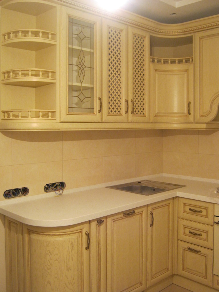

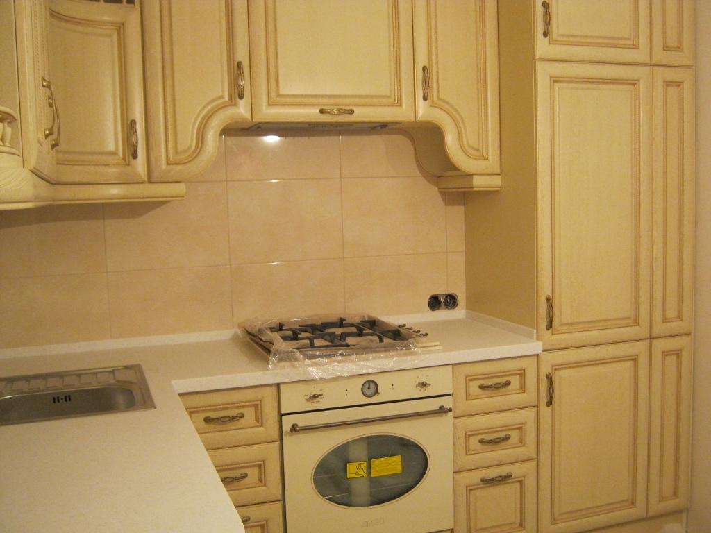

А можно фотки с Вашей кухни ?, интересуют решения для небольших помещений.
А мы вот так подходим к решению задачи с небольшой кухней.
И места кажется на все хватило, и кухня смотрится не тяжело
